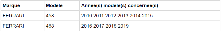

Etes vous au courant d'une campagne de rappel datant de novembre dernier et concernant les freins de nos 458 et 488 ?
Les autos concernées :
Problème :
Sur certains véhicules, le circuit de freinage pourrait fuir. Si cela se produisait, il pourrait y avoir une perte totale ou partielle des freins.
Risques pour la sécurité :
Une perte totale ou partielle des freins peut augmenter les risques d'accident.
Mesures correctives :
Ferrari doit aviser une première fois les propriétaires par courrier, puis leur faire parvenir un deuxième avis dès que des mesures correctives seront disponibles. Ferrari conseille aux propriétaires des véhicules visés par le présent rappel de se ranger sur le bord de la route dès qu'il est sécuritaire de le faire si le message d'avertissement de bas niveau du liquide de freinage (Low Brake Fluid) s'affiche sur le tableau de bord. Les propriétaires doivent ensuite contacter l'assistance routière Ferrari et faire remorquer leur véhicule chez le concessionnaire le plus près.

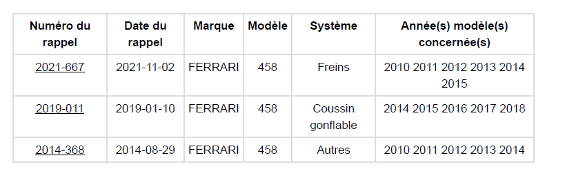

Il y aurait 9 985 Ferrari concernées (sachant qu'environ 25 000 Ferrari 458 ont été produites, par exemple), ce qui signifie que cela prendra du temps.
Le reste est flou :
- "Un rappel est envisagé" donc pas certain ?
- La source est la NHTSA donc s'agit-il principalement de véhicules US ?
- "ils ne savent pas comment le réparer" : attente qu'une solution soit trouvée pour lancer le rappel ?

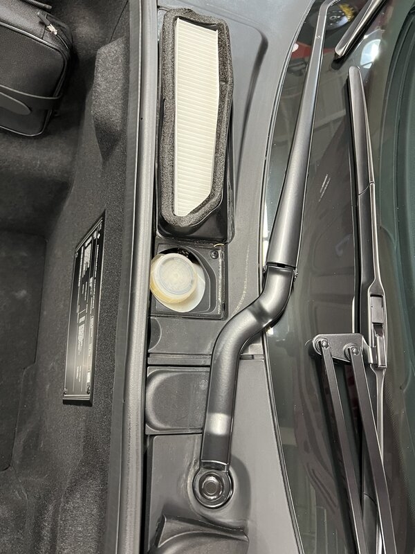

C'est le bouchon du réservoir que vous voyez sur cette photo qui va être remplacé (qui aurait donc été identifié comme source du problème, cf. centre de la photo) :
Référence du nouveau bouchon : 000810768 (couleur noire)
Référence de l'autocollant qui sera placé dans votre manuel de propriétaire : 079641778 (indiquant que le rappel a bien été effectué)

Pozzi m'a bien indiqué effectivement qu'ils avaient commandé un bouchon !
Oui, cela a de quoi surprendre : un bouchon pour régler un problème de frein ?
J'imagine que le bouchon ne doit pas être parfaitement étanche et que c'est la sortie du liquide qui pose souci.

Je confirme qu'en plus du bouchon, Pozzi m'a indiqué devoir mettre à jour le software pour tenir compte des modifications réalisées.
