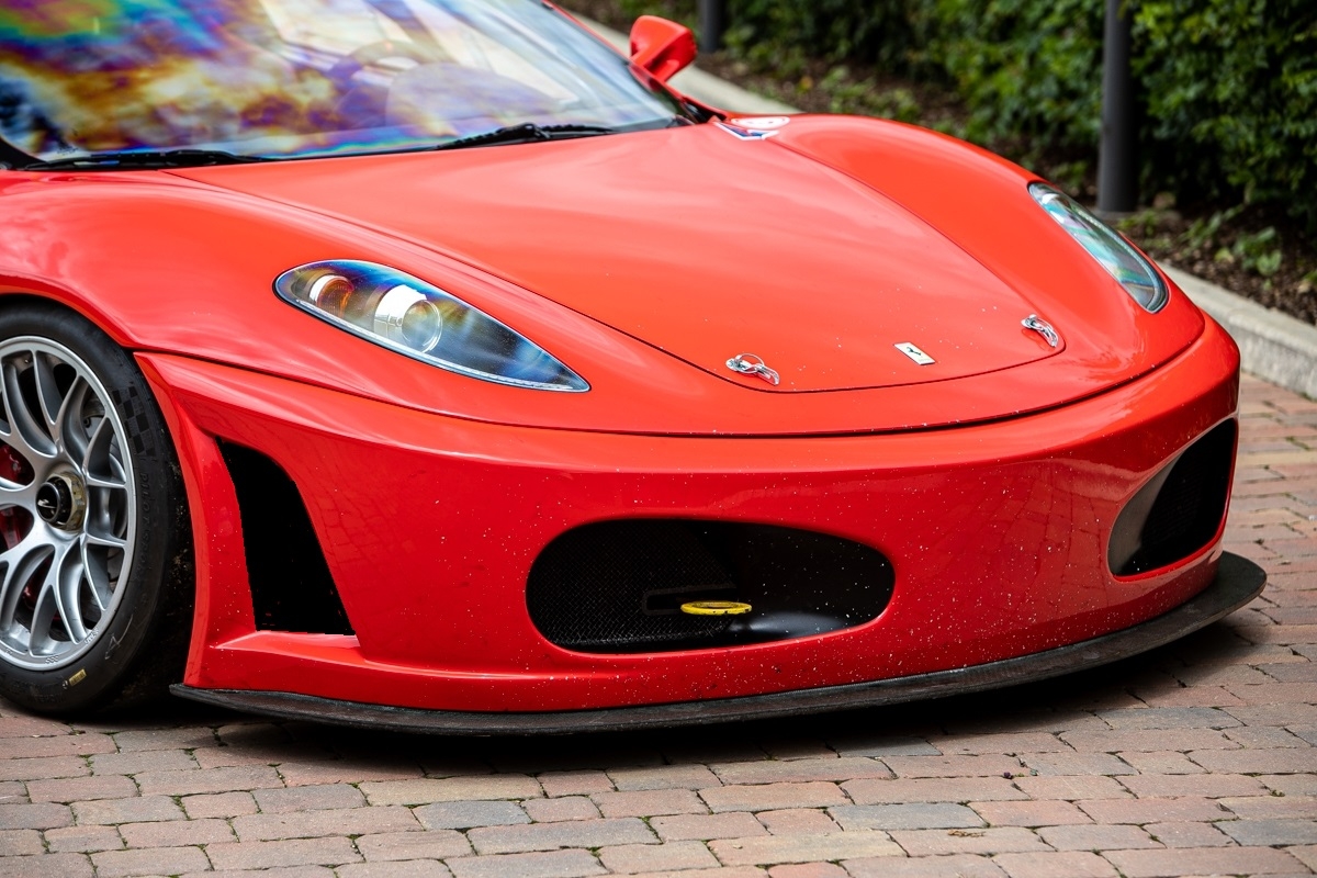

Un nouveau look pour ma Ferrari F430
il y a 29 minutes, fabrices a dit :

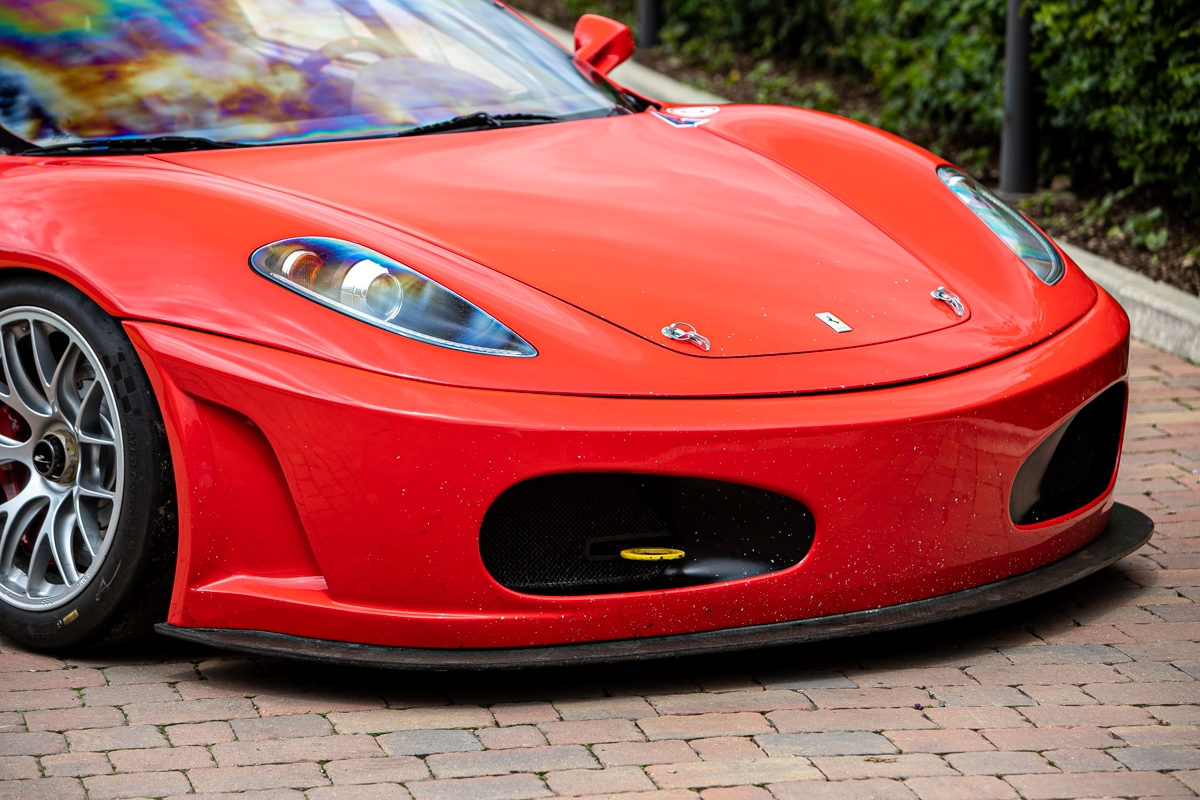

rester le plus proche de l'origine serait ce qui a de mieux peut être?
Excellent choix 👍
Ne dénature pas l'esprit originelle du design de la F430 mais apporte ce qu'il faut de "racing".
Dans le même esprit que le PC GT pour 360.
fabrices
il y a 17 minutes, tifosi101 a dit :
Excellent choix 👍
Je pense aussi est surtout ça fera moins de boulot...
En revanche, pas de lame sinon je ne passe plus nulle part !!!

Vince01

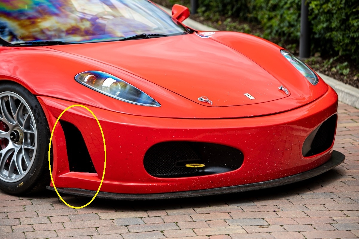

Essayer de casser cet effet mastoc gros PC rouge, je suis pénible mais il manque une aération sur les cotés.😜 pas une simple peinture mais une ouverture
Modifié par Vince01
fabrices
Il y a 6 heures, Vince01 a dit :
C'est à dire???

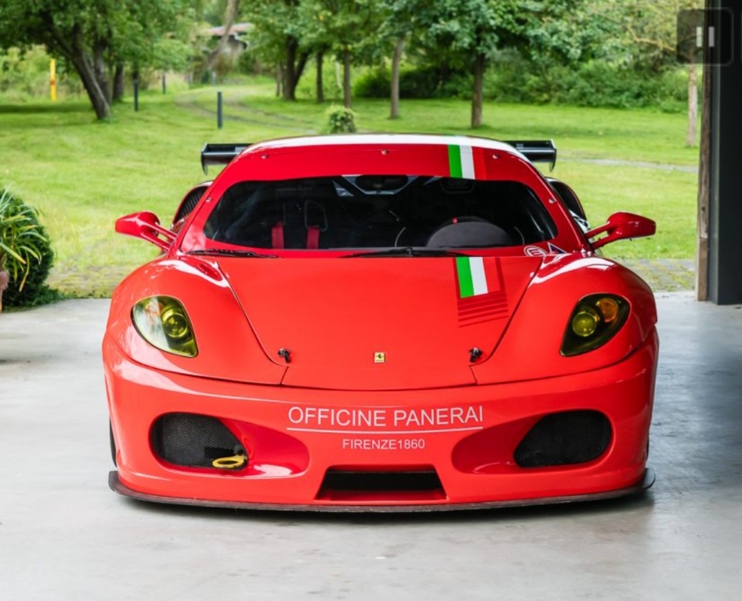

fabrices

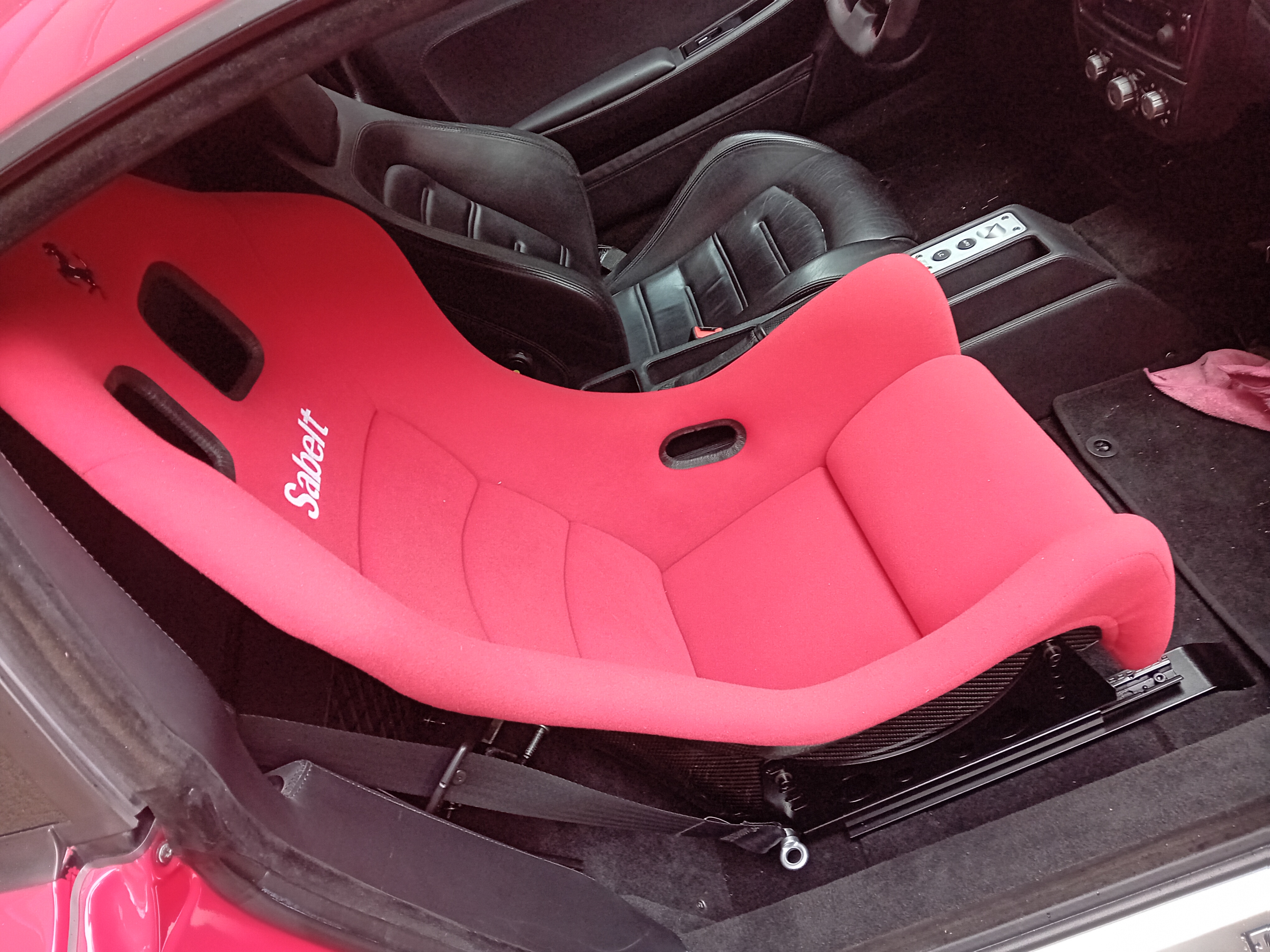

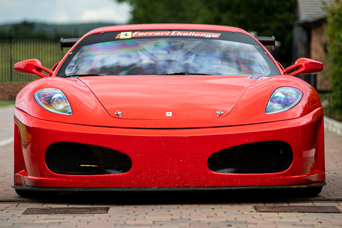

J'ai enfin trouvé un PC AV qui me convient et me plaît ...
Et en plus, il dénature pas la ligne de la 430 ...
fabrices

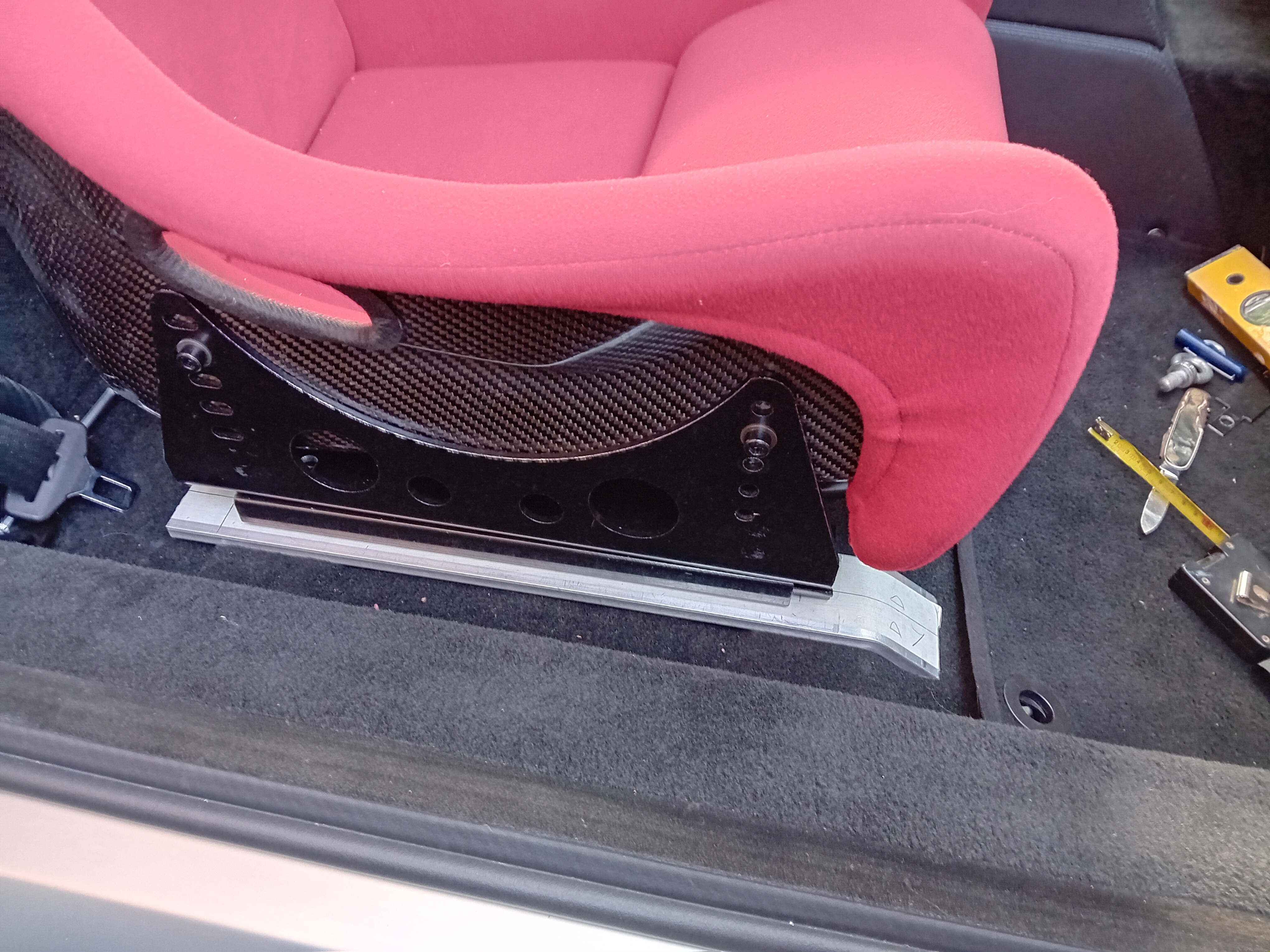

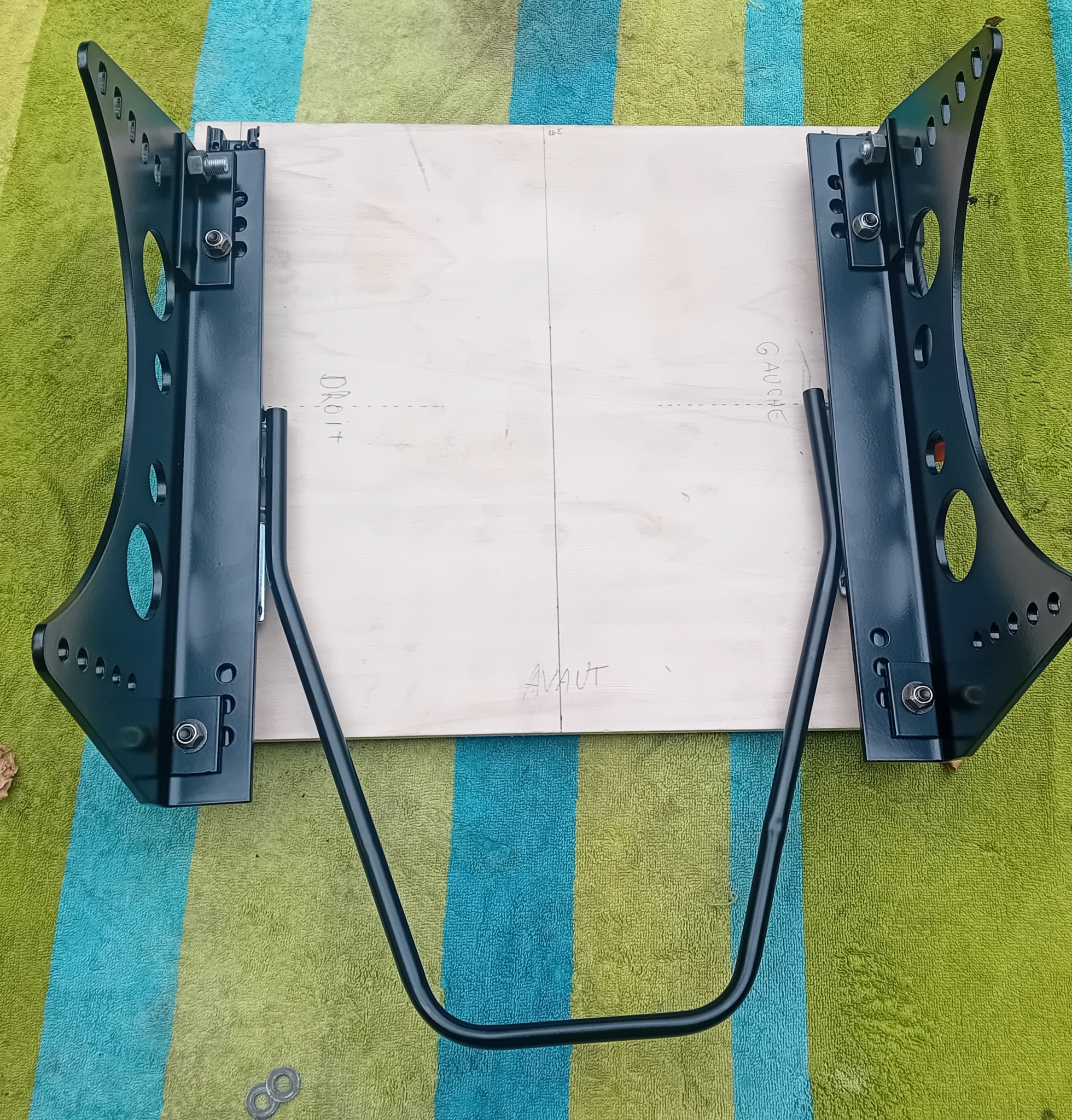

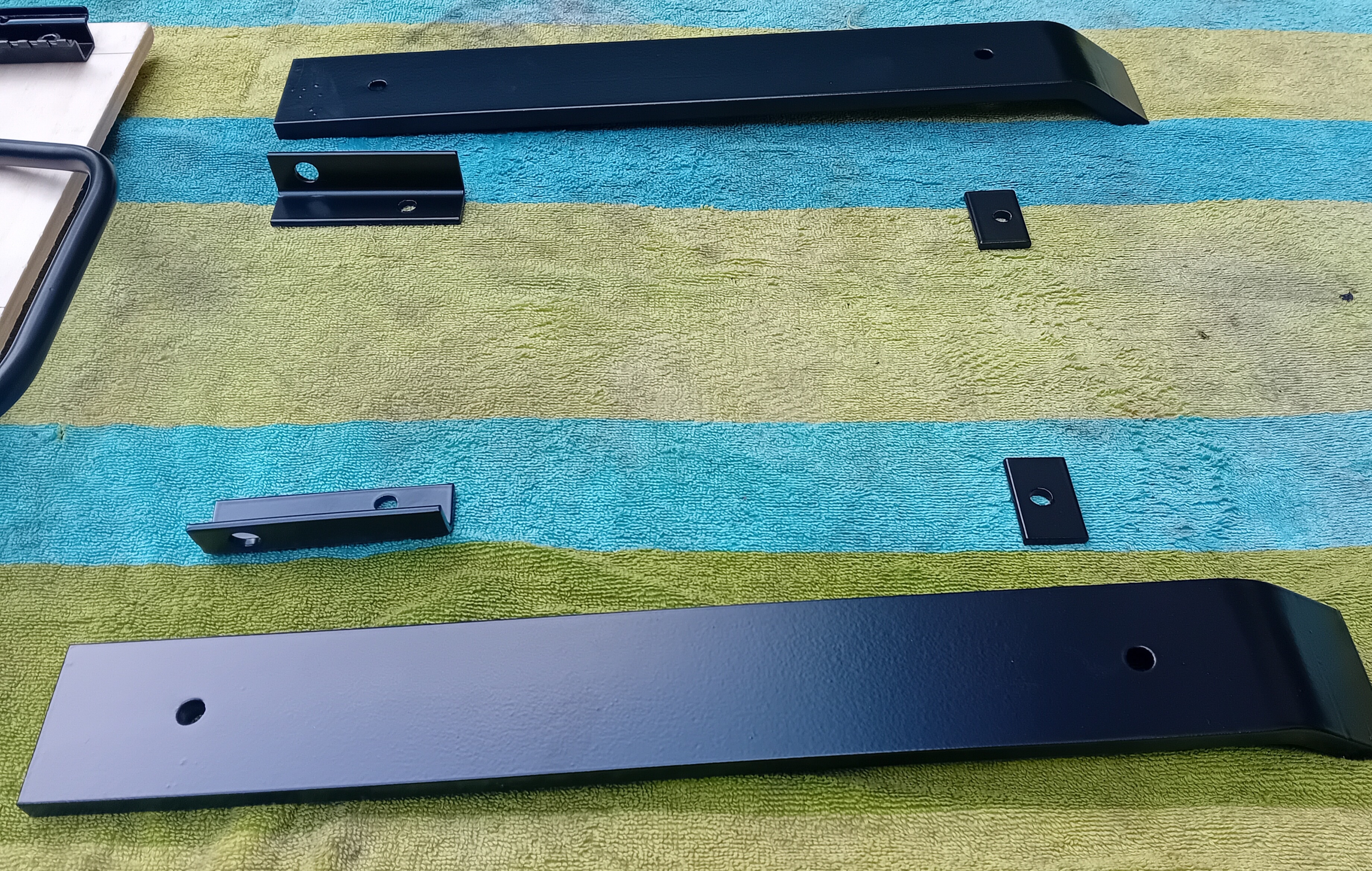

Maintenant que tout est terminé, direction peinture epoxy noir satin, puis on met toute la  boulonnerie neuve et enfin, on installe les harnais de 430 challenge.
theswissdriver
je suis admiratif du boulot que tu es capable de faire, bravo!!
"question stupide" comment tu passes le CT avec l'échappement et le moyeu de roue center-lock?
Modifié par theswissdriver
fabrices

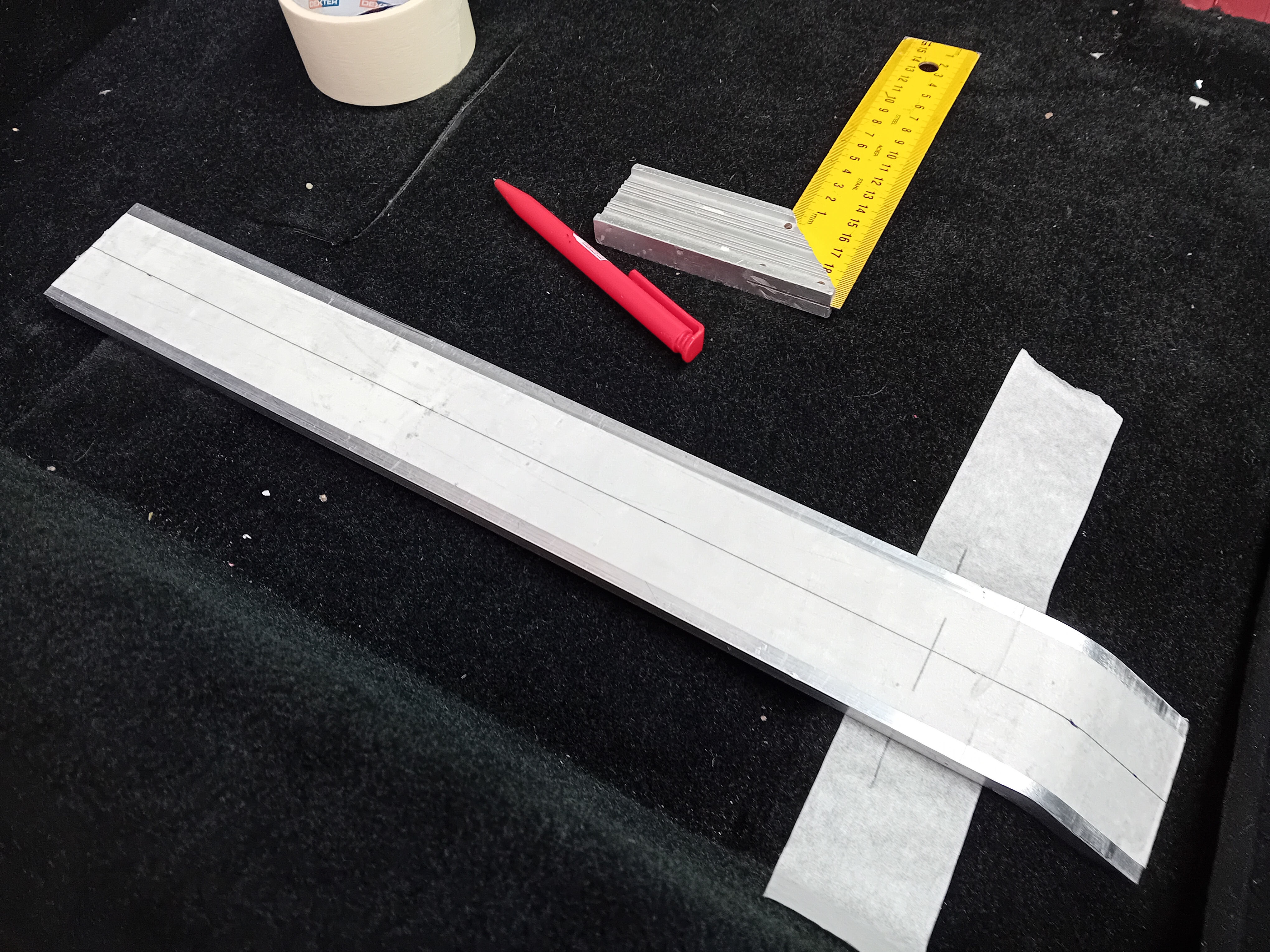

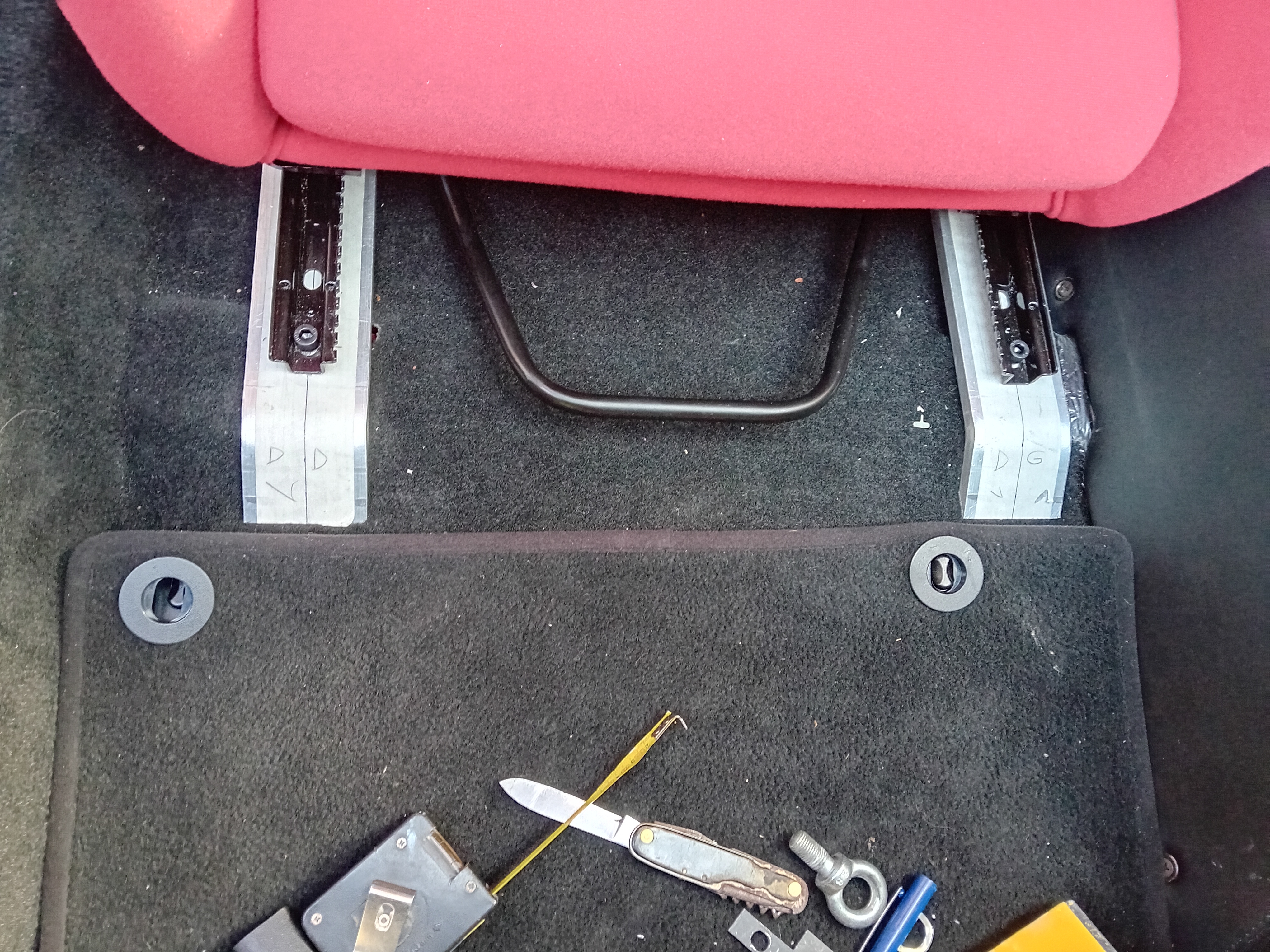

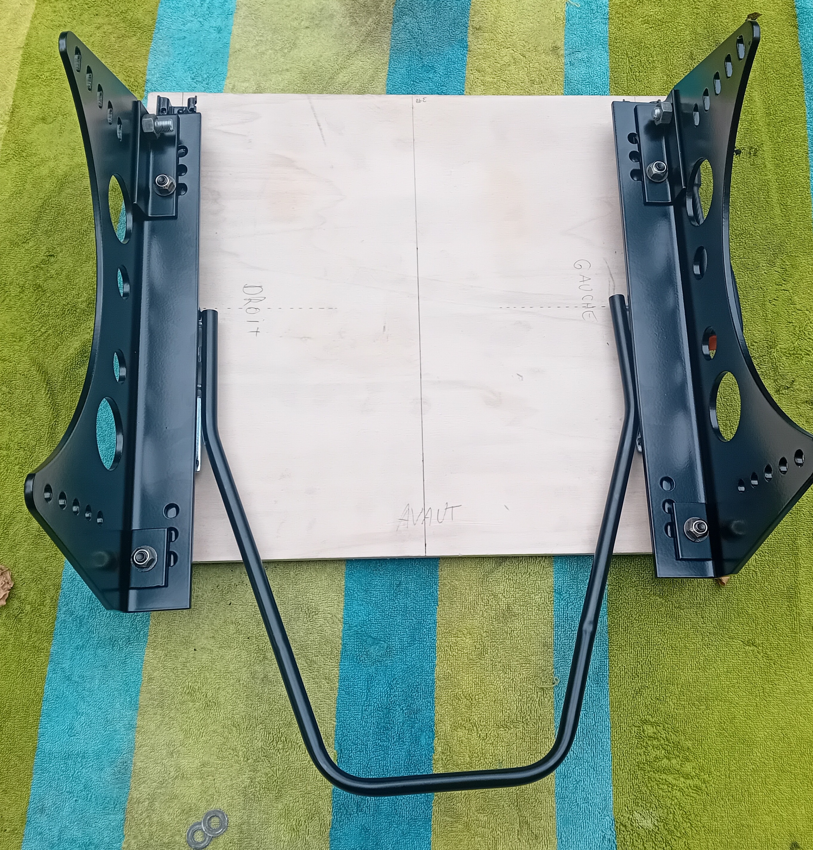

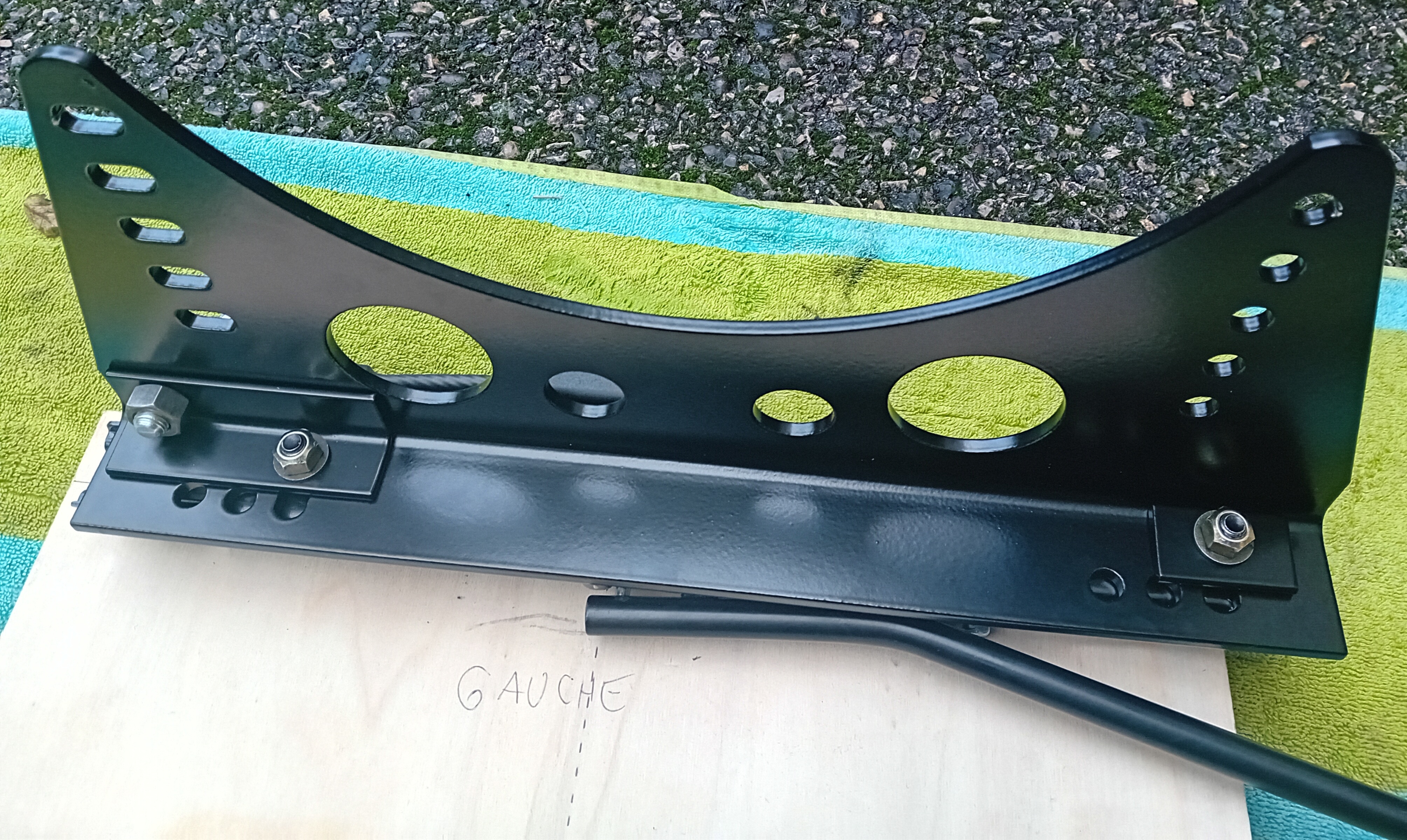

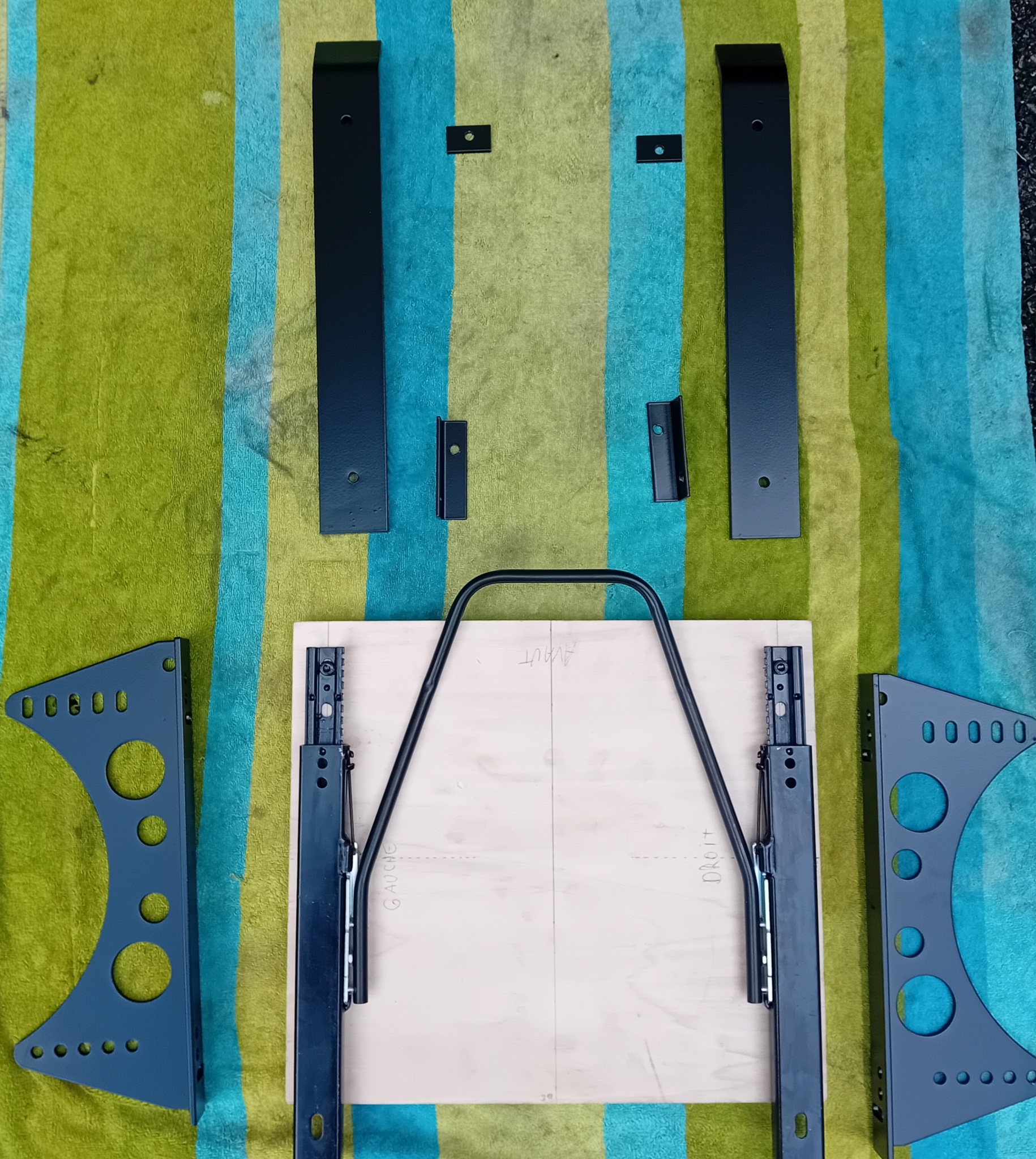

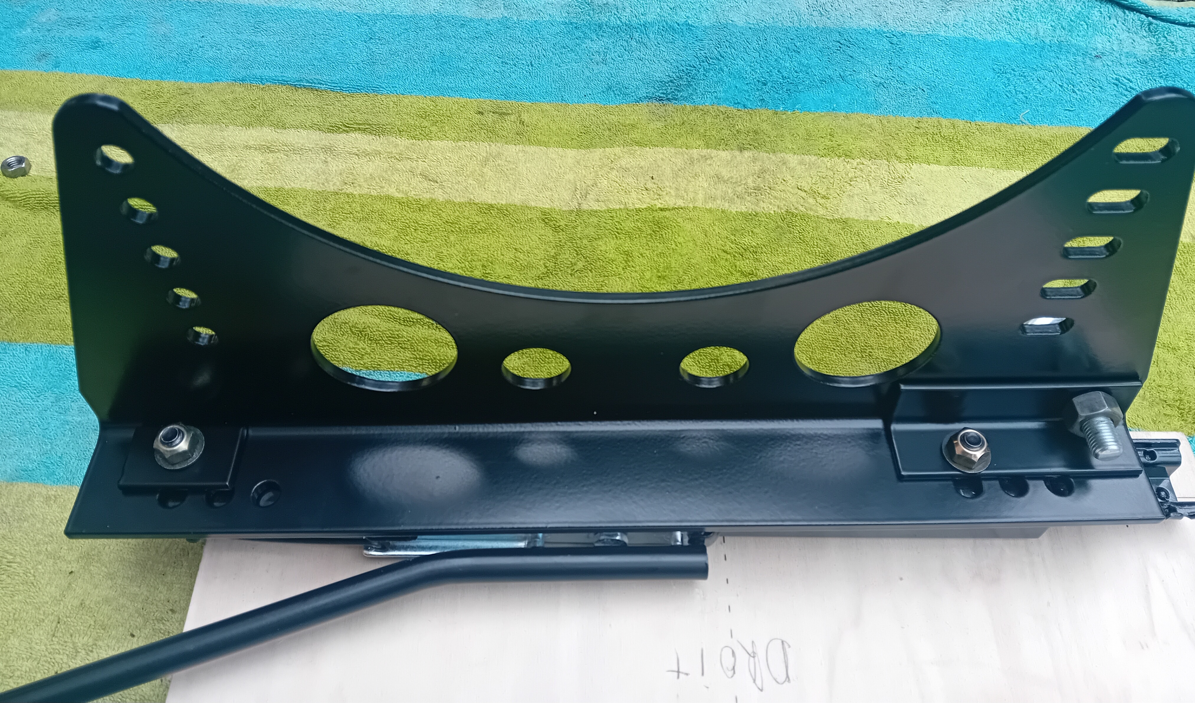

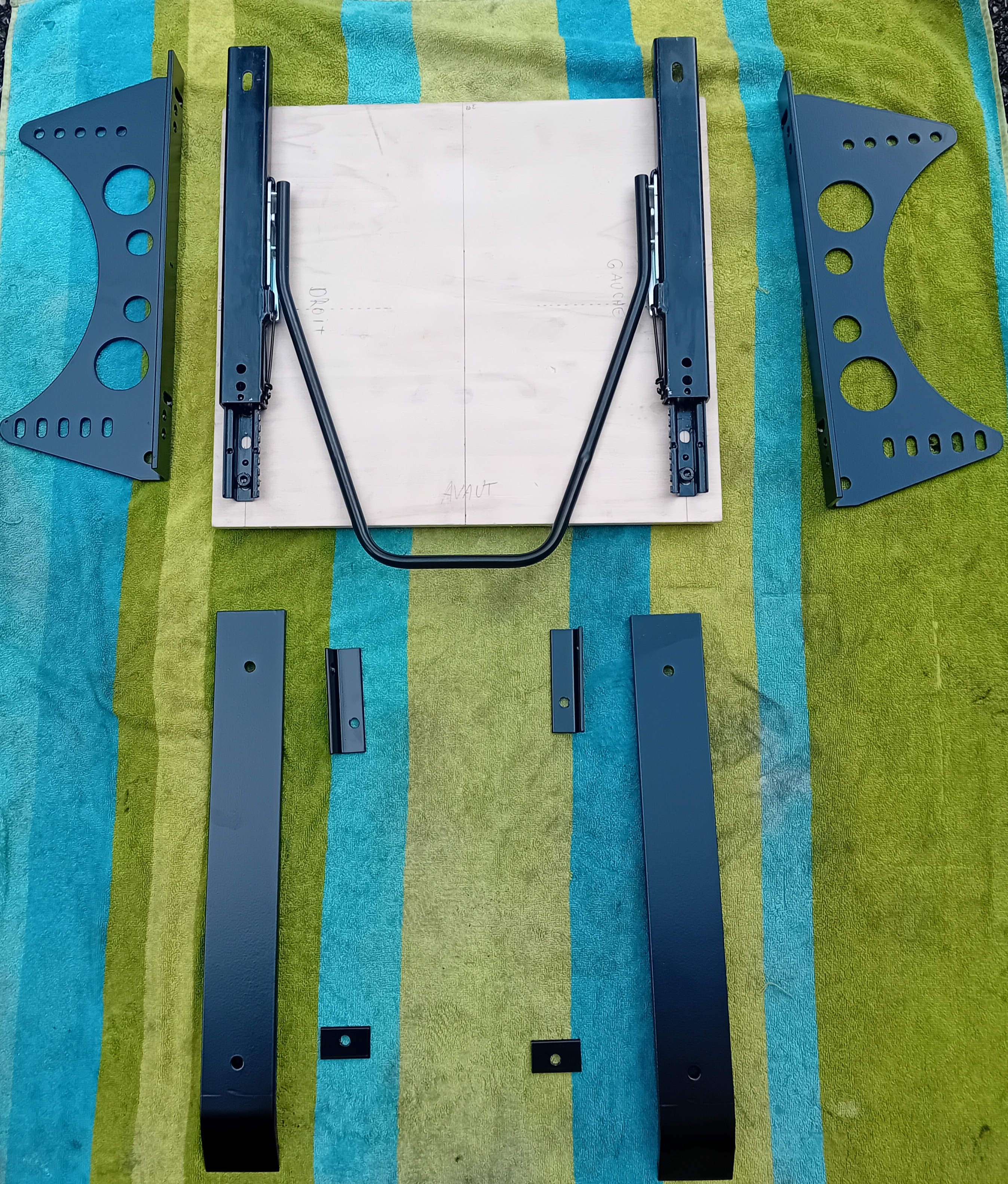

Les pièces sont arrivées de chez TECHNOCOLOR. Tout a été peint à la peinture epoxy, pour avoir un rendu parfait...😍
J'ai fait un marbre en bois reprenant l'entraxe d'origine de la caisse pour pouvoir travailler sur un établi. Tout est aligné au 1/2mm...😁😁😉
Demain je fini avec la pose des harnais et je ferai de belles photos de l'ensemble fini...👍👍

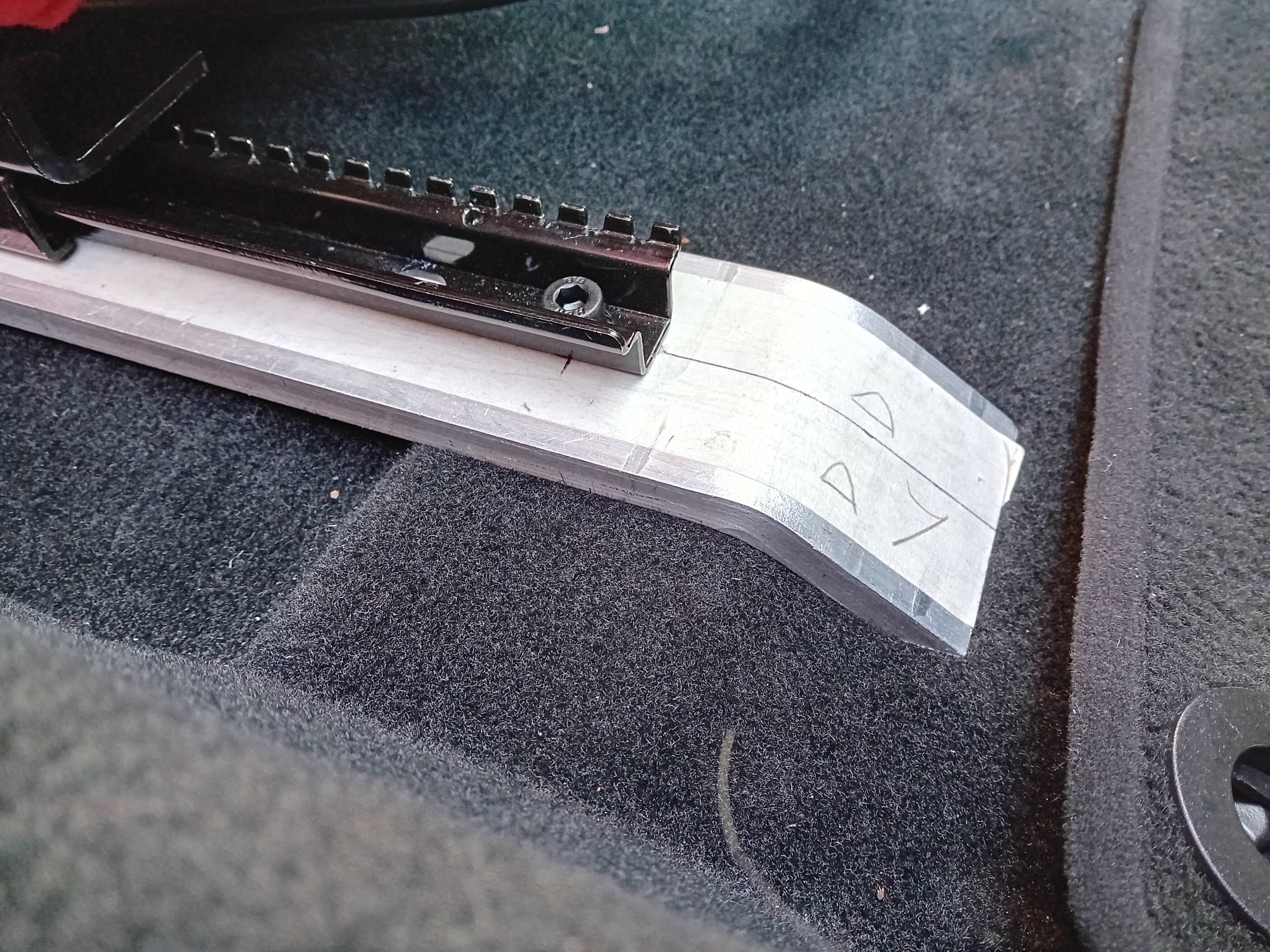

audi1966

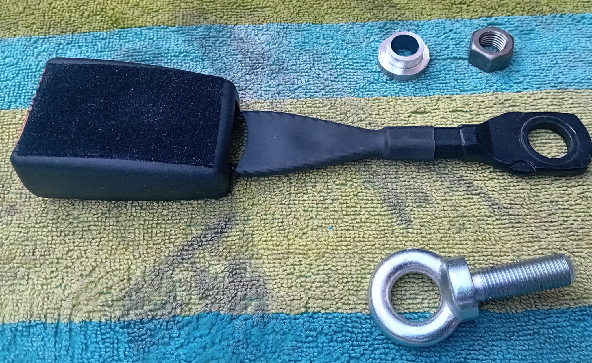

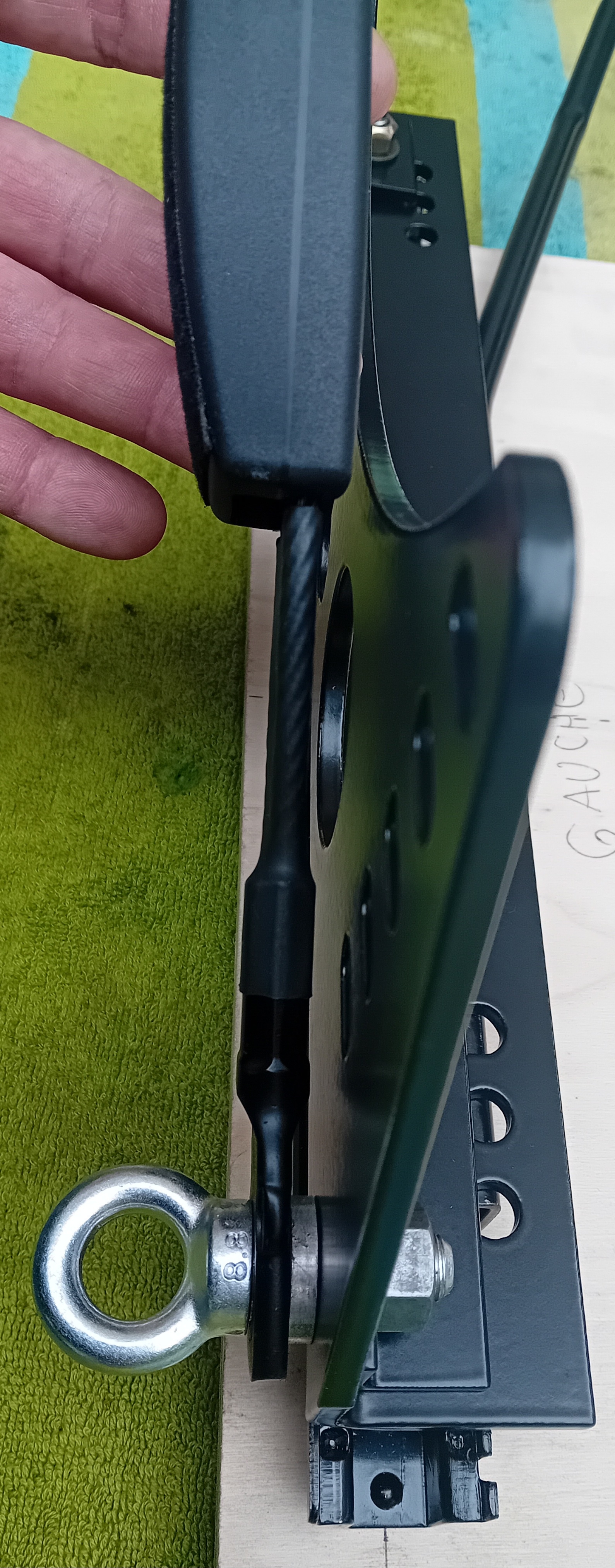

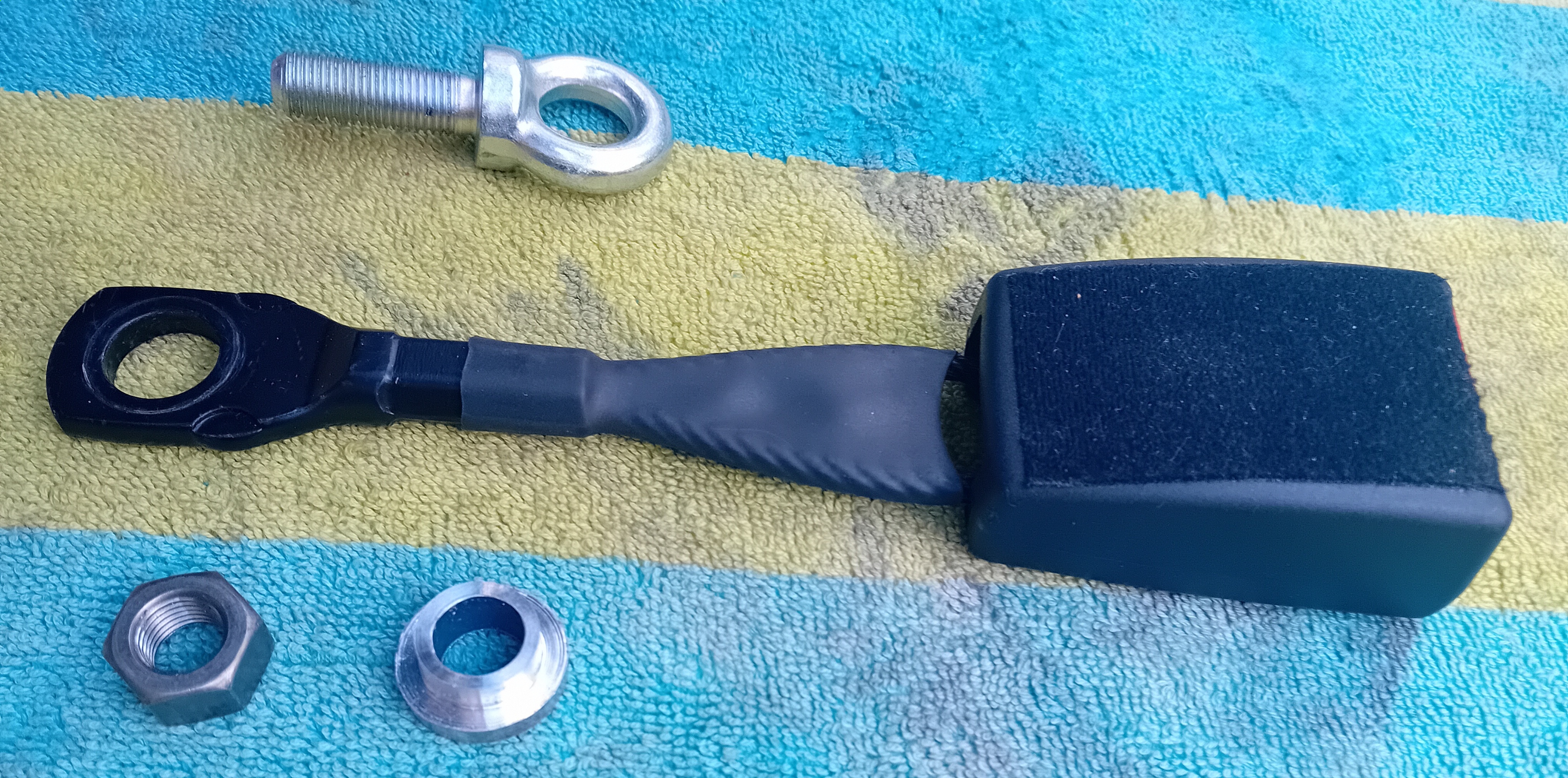

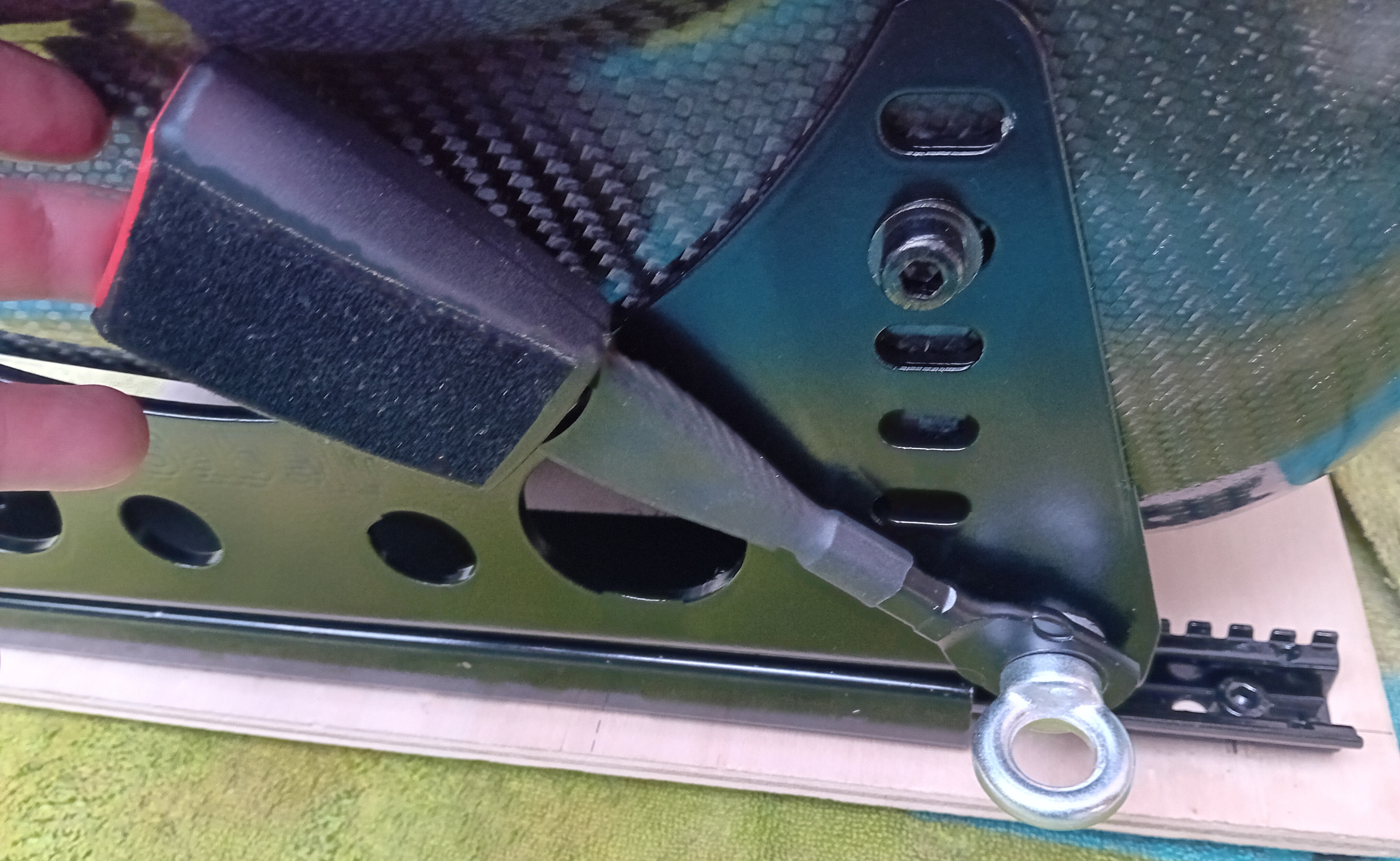

Bravo Fabrice, très beau travail 👍tu la pris ou ta rondelle épaulé ?
Debroot

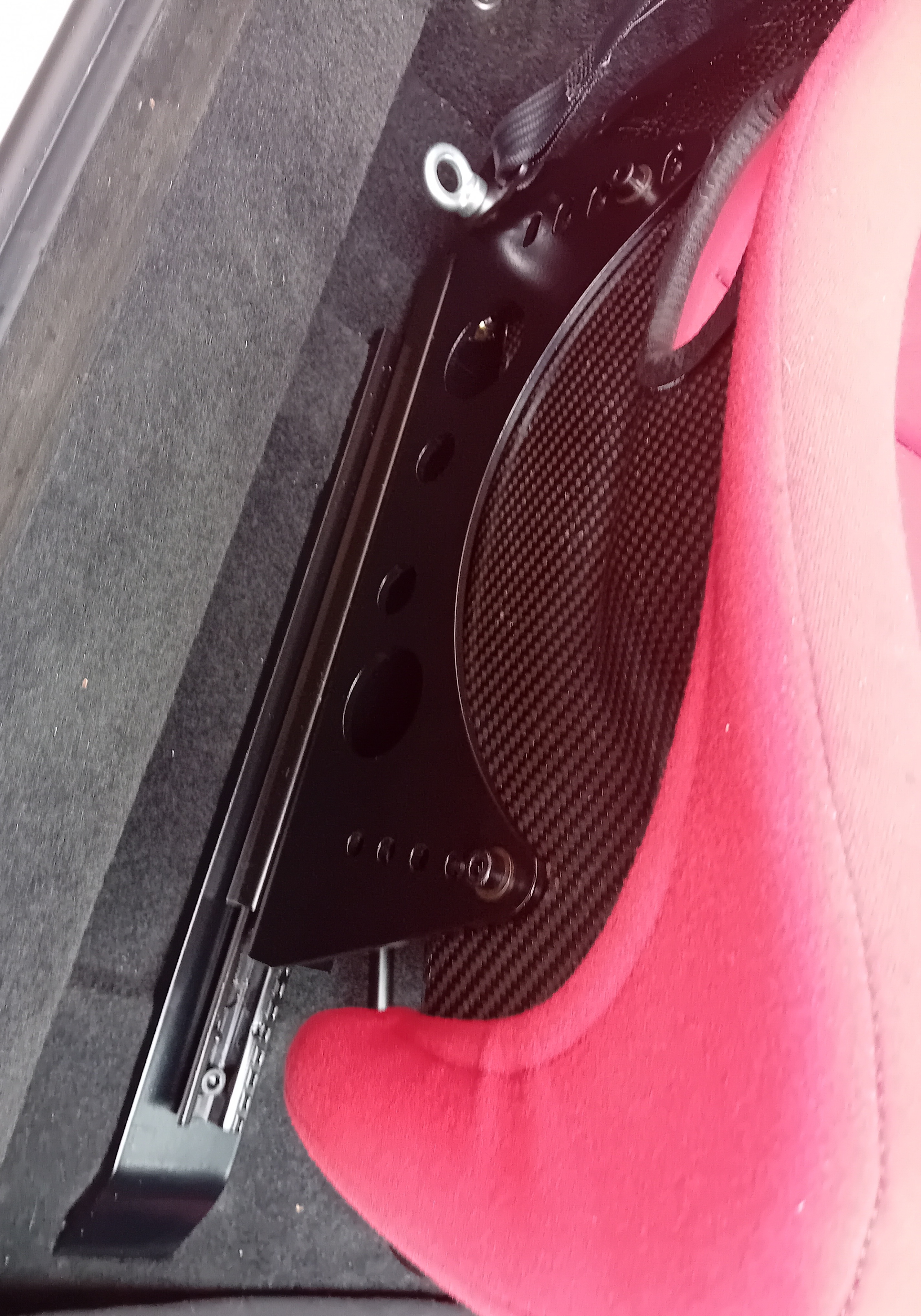

image.jpeg.bbad30df517c46c999cf2419c1324fad.jpegBravo! Et l’attache de ceinture, c’est celle d’origine de la voiture ou de l’aftermarket?
