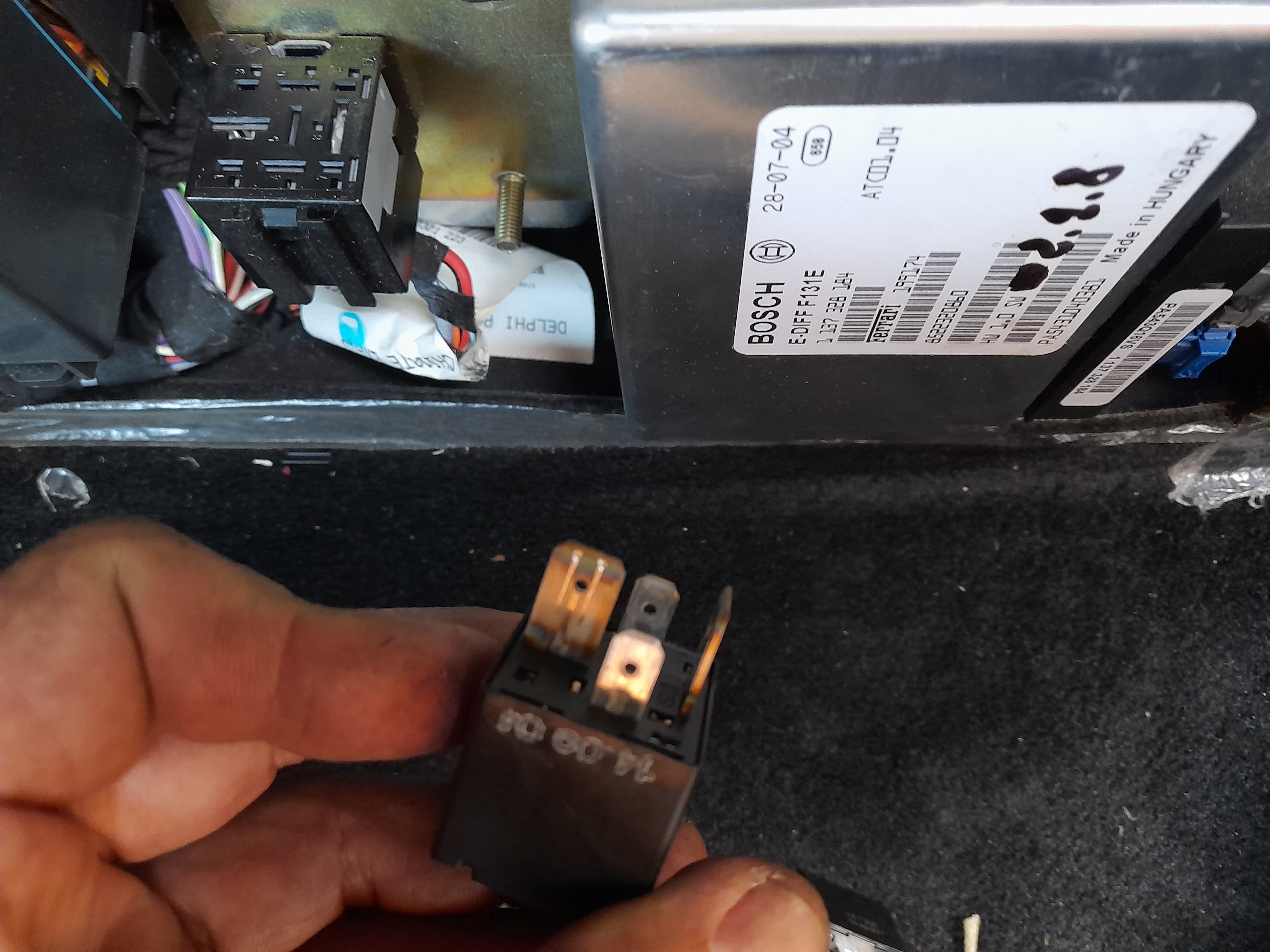

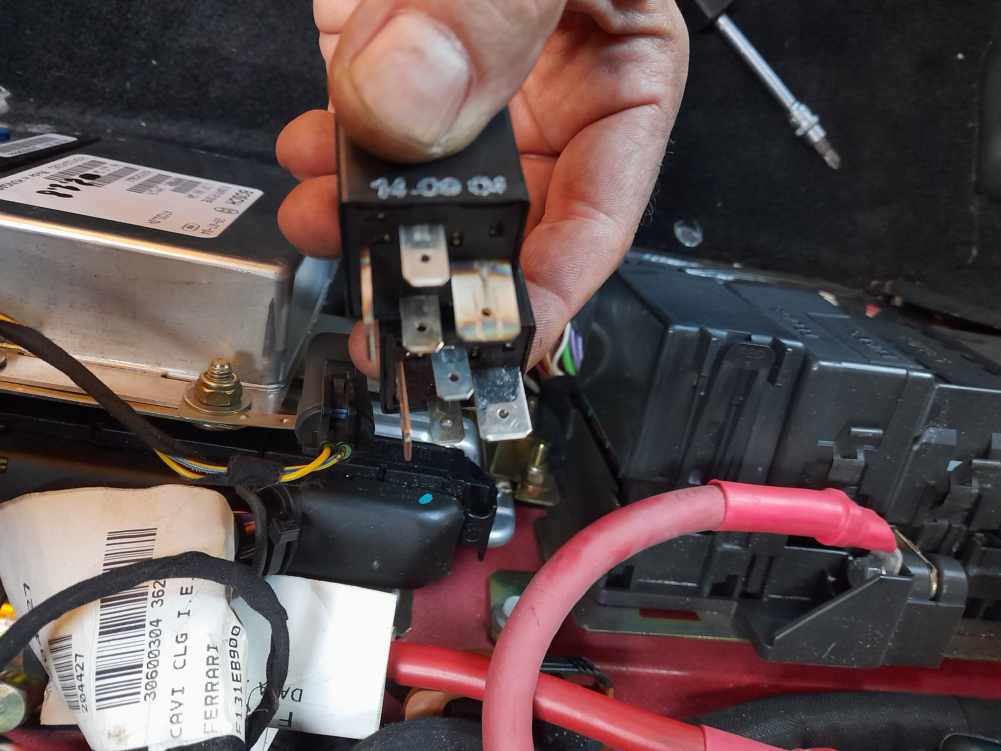

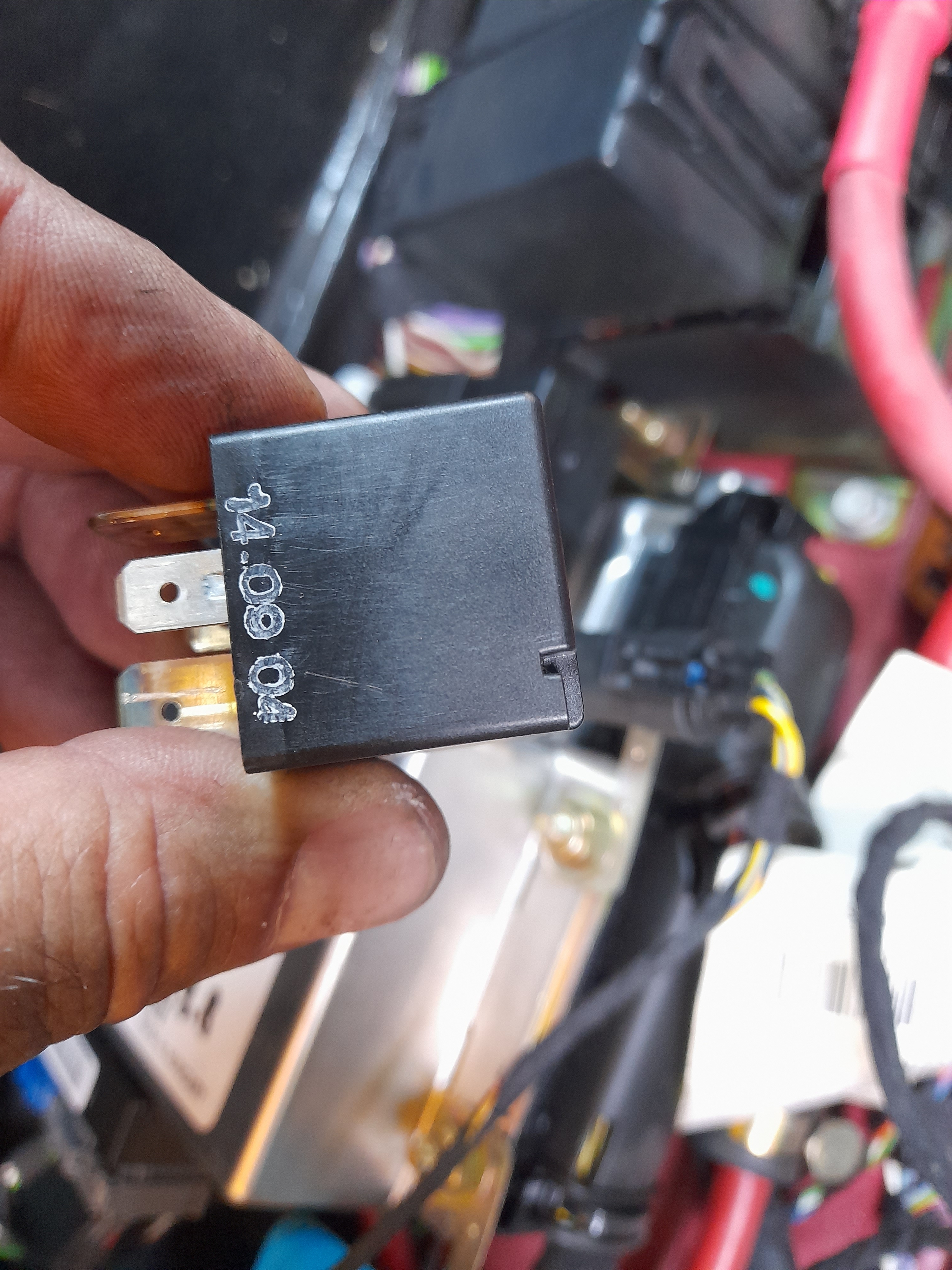

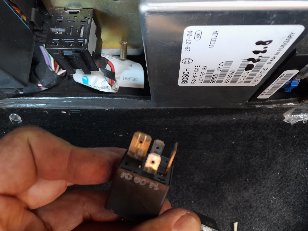

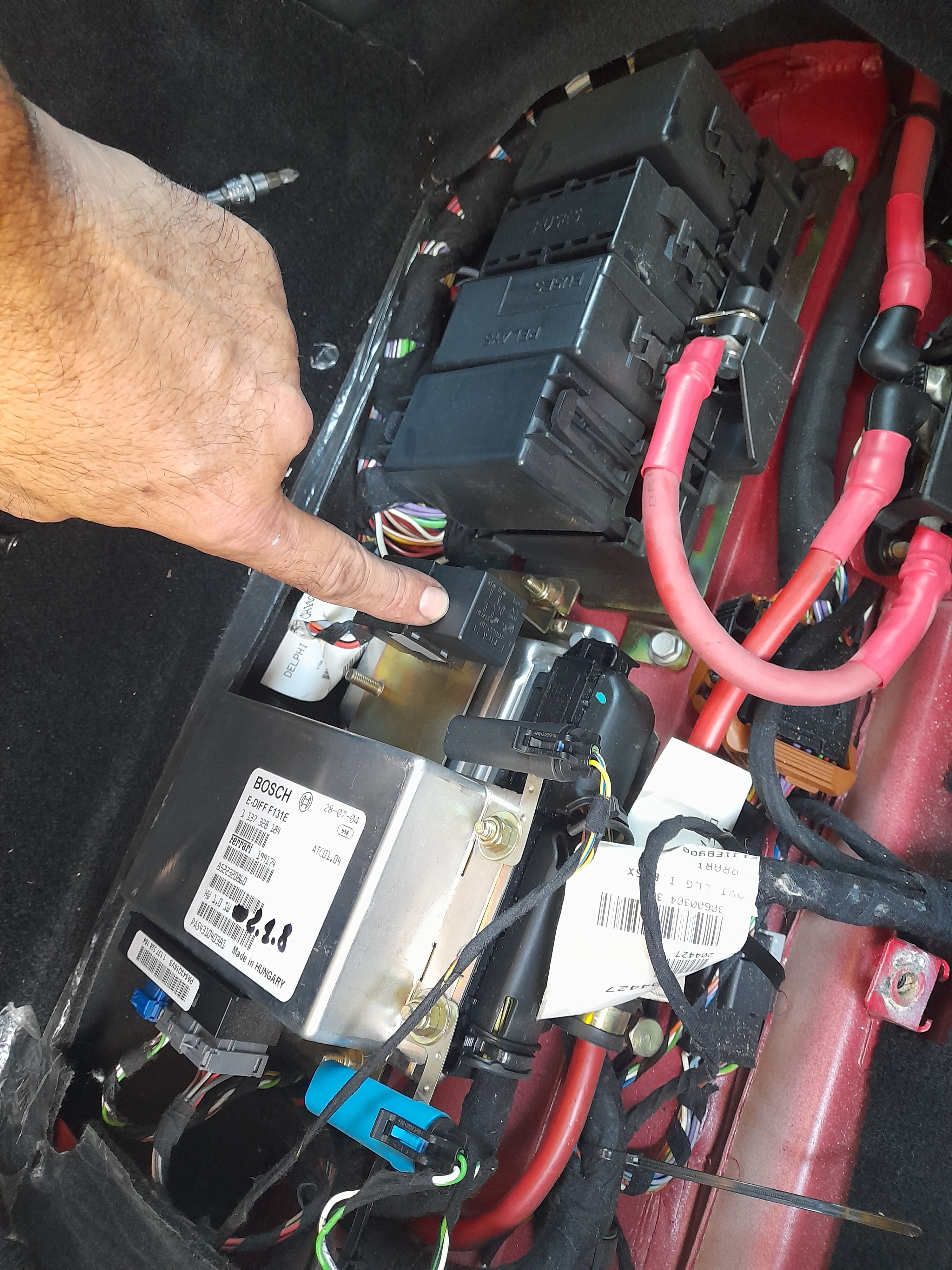

J'ai profité pour changer mon relais de pompe F1. La voiture est de 2005 et affiche aujourd'hui 24050kms, le relais est d'origine et comme vous pouvez le constater sur les photos : il a bien morflé en amorçage, les plots du relais sont cuits. Donc, j'ai mis un relais neuf à 26 euros acheté chez Fiat pour éviter toute panne et je vais m'orienter vers un relais Scuding.

Il y a 5 heures, fabrices a dit :
Franchement, pour avoir monté un relais scuding dernièrement et sans avoir aucune action chez eux, c’est le jour et la nuit sur les changements de vitesse… le petit trou assez désagréable de quelques millisecondes a complètement disparu. J’ai vraiment gagné en agrément en plus de la sauvegarde de la pompe F1.
Elauqs
Il y a 9 heures, Lg-360 a dit :
Désolé de continuer sur cette accolade hors-sujet sur ce post, mais j'ai beaucoup entendu parler ici de ce fameux relais ScudIng.
Autant je peux comprendre ce qu'il apporte en termes de fiabilité, sécurité de l'électronique embarquée, etc. , autant je ne vois pas du tout comment il peut avoir un quelconque impact sur les changements de vitesses...
On est bien d'accord que ce relais actionne uniquement la pompe, non?
Si c'est bien le cas, qu'il la fasse monter en pression plus rapidement ne va rien changer. C'est le TCU qui pilote les actionneurs. La pompe, elle , s'assure juste qu'il y a toujours suffisamment de pression dans le circuit pour que ça marche.
Un peu comme si je décidais de souffler plus vite plus fort dans ma cornemuse, en espérant sortir mes notes mieux en rythme; bah non, pour les notes c'est mes doigts, pas ma bouche...
Donc soit j'ai raté quelque chose dans le fonctionnement du système (et dans ce cas j'aimerais beaucoup être corrigé!), soit le gain en agrément tient plus de l'effet placébo qu'autre chose.

il y a 8 minutes, Elauqs a dit :
Déjà signalé plusieurs fois, aucun impact sur le temps de passage des vitesses 😉

Il y a 6 heures, bernard a dit :
@Elauqs
Plus 1
Elauqs
Merci pour vous réponses, et désolé alors d'avoir déterré un vieux truc qui avait déjà été traité! 😅
