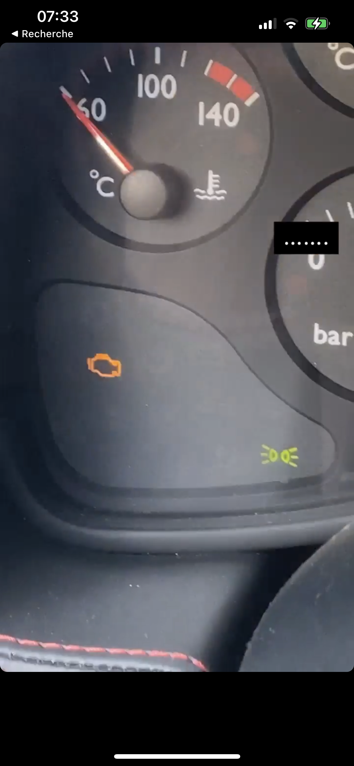

Ce WE et y’a 15 jours encore un gars du forum qui m’a envoyé un message, 2 fois en panne avec sa 430, et chaque fois c’est quelques milliers d’euros
depuis 1 an qu’il l’a acheté il est souvent emmerdé…
Apres c’est sur qu’il s’en sert tous les WE et roule pas mal. Quand c’est pas le voyant moteur c’est celui de boite ….
Voici sa story instagram actuellement :
