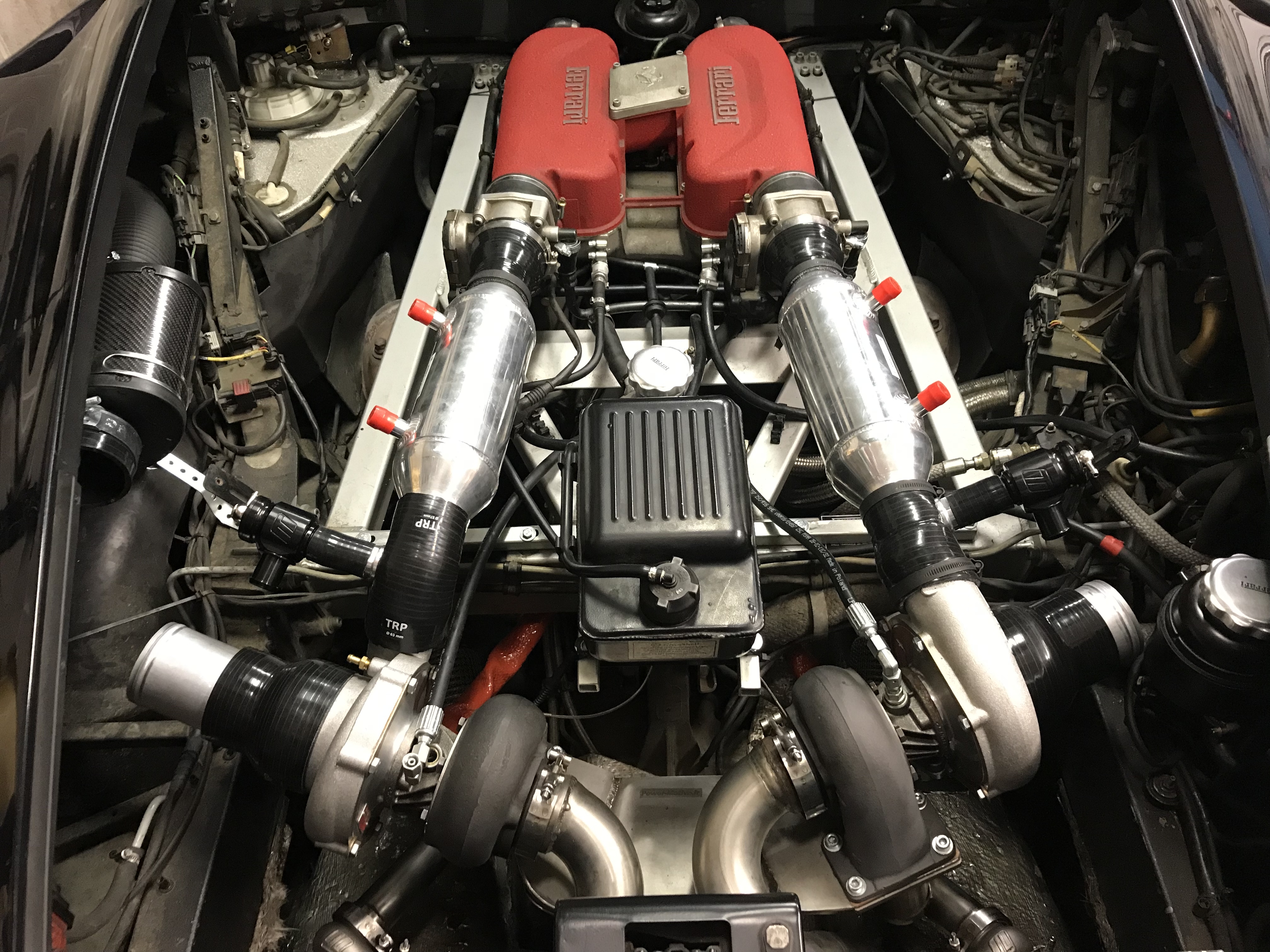

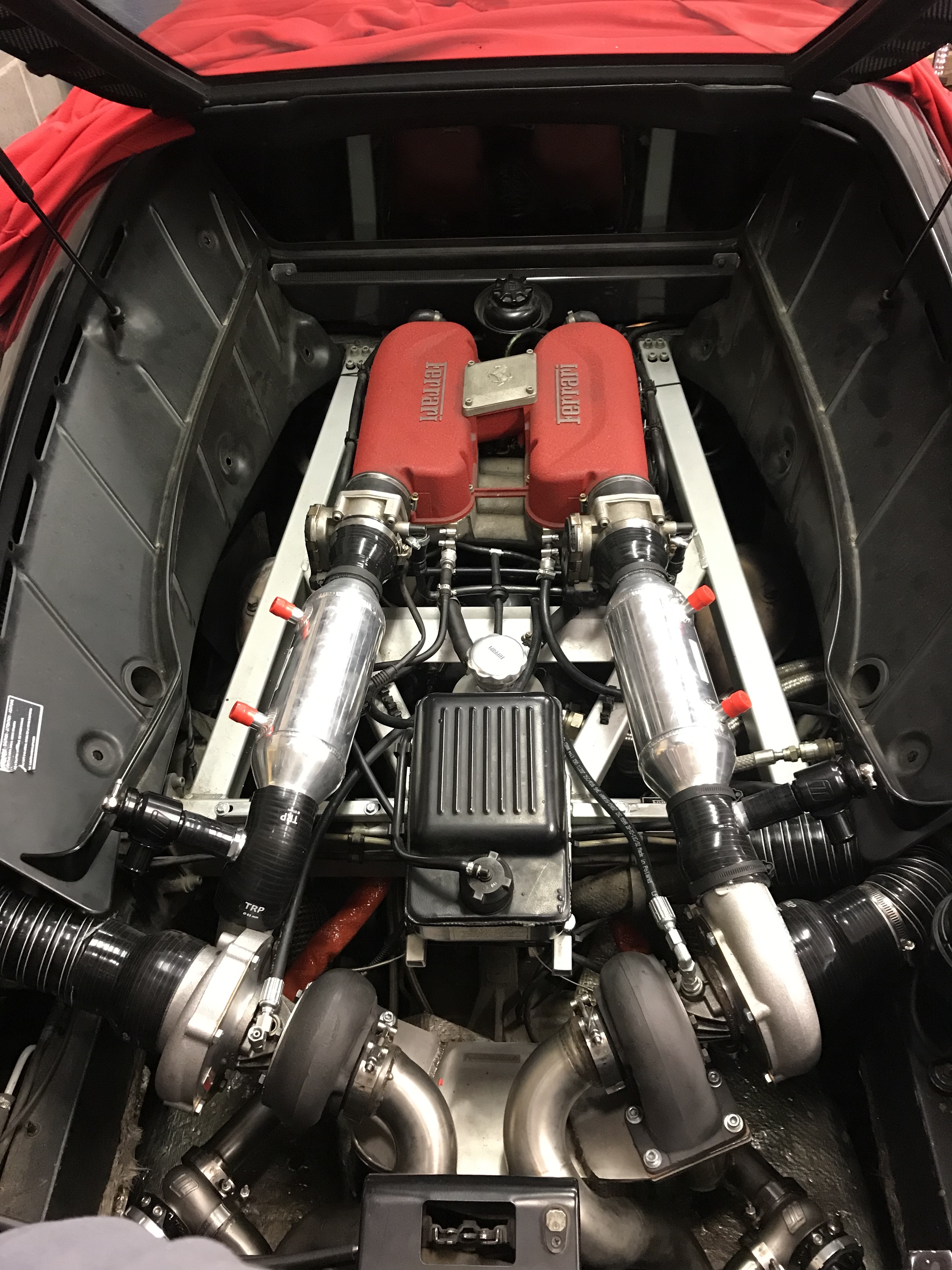

Préparation twin-turbo Ferrari 360 par Houston

AR69
Bravo 👍quel boulot! Prochaine étape branchement des turbo ?
tu va au bout du délire ...  😎   top !

houston
il y a une heure, AR69 a dit :
Oui et les plx ( mano rapport air/essence )

donc si je comprend bien les échangeurs pour refroidir l'air en entrée à l'admission
c'est ces deux bidons chromé avant le MAP et en sortie turbo
 refroidit par eau ? mais par le liquide de refroidissement du moteur ?
ou c'est un circuit de refroidissement indépendant ?

houston
il y a une heure, stratone a dit :
Circuit indépendant
avec son vase / sa pompe / son radiateur / son ventilo
ces échangeurs sont des pwr le top de chez top
houston
Même si on souffle pas fort le but est d’avoir l air le frais possible
