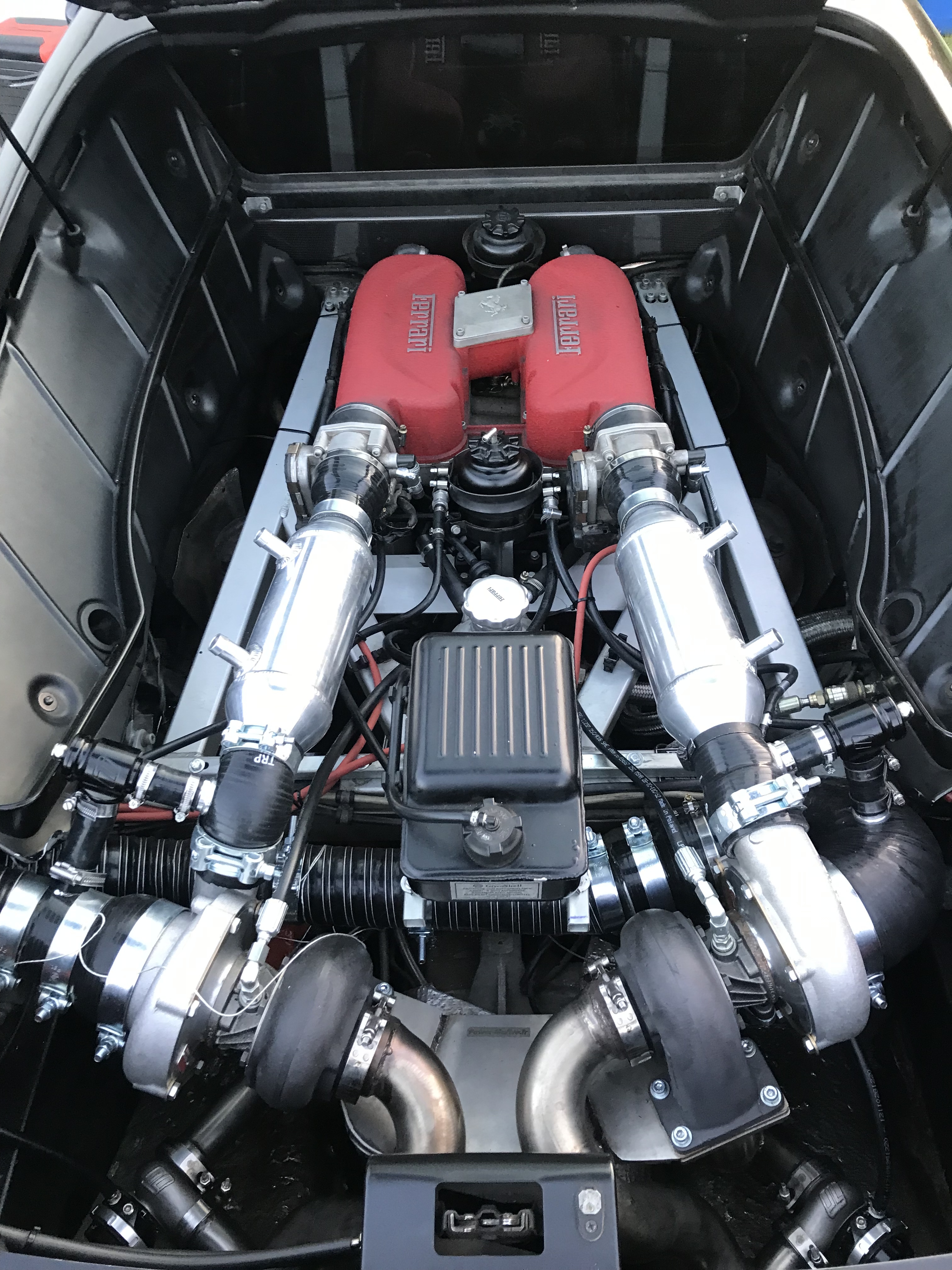

Préparation twin-turbo Ferrari 360 par Houston
Les compteurs ronds font finalement clin d'oeil aux 3 de la F355 situés au même endroit 👍
Yes 😎👍👍

il y a 46 minutes, audi1966 a dit :
Super projet, tu feras du circuit avec?
Je pense

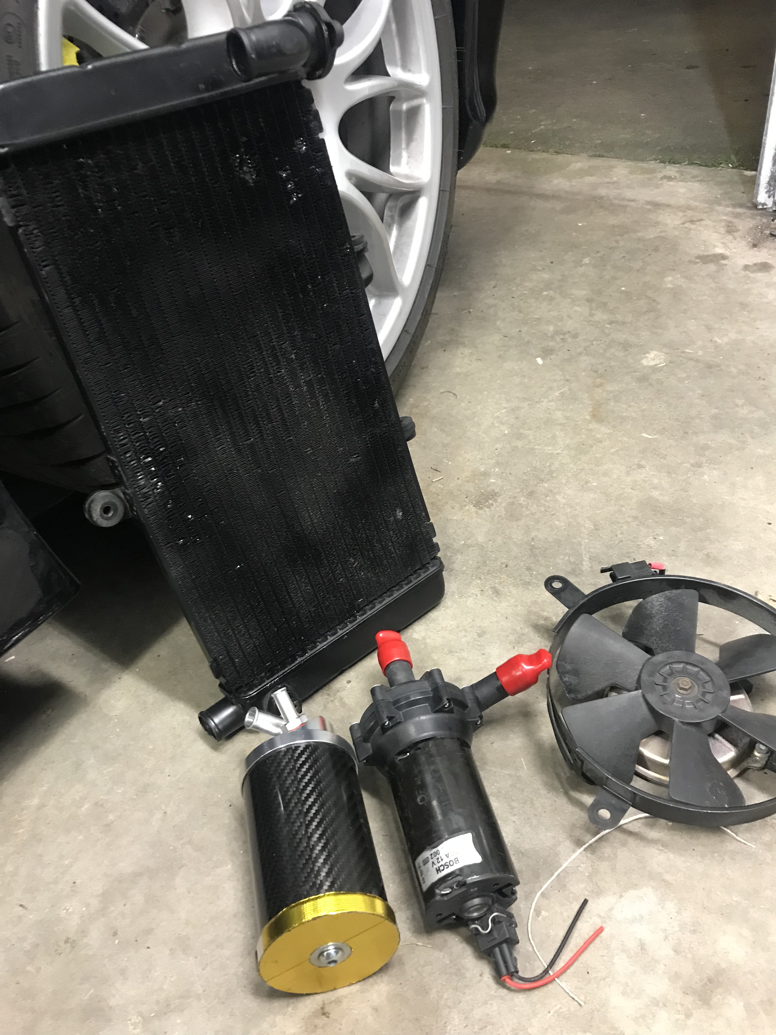

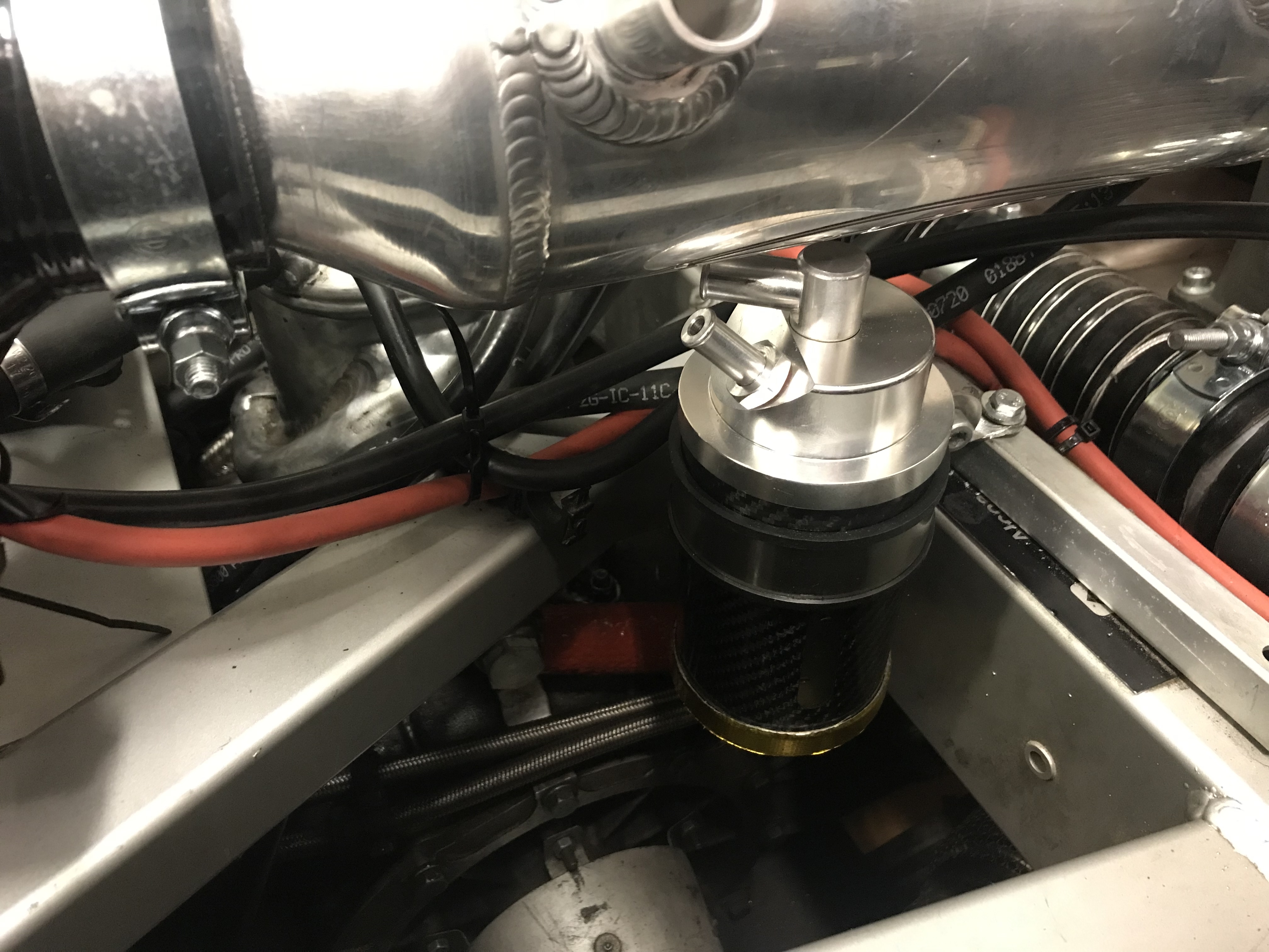

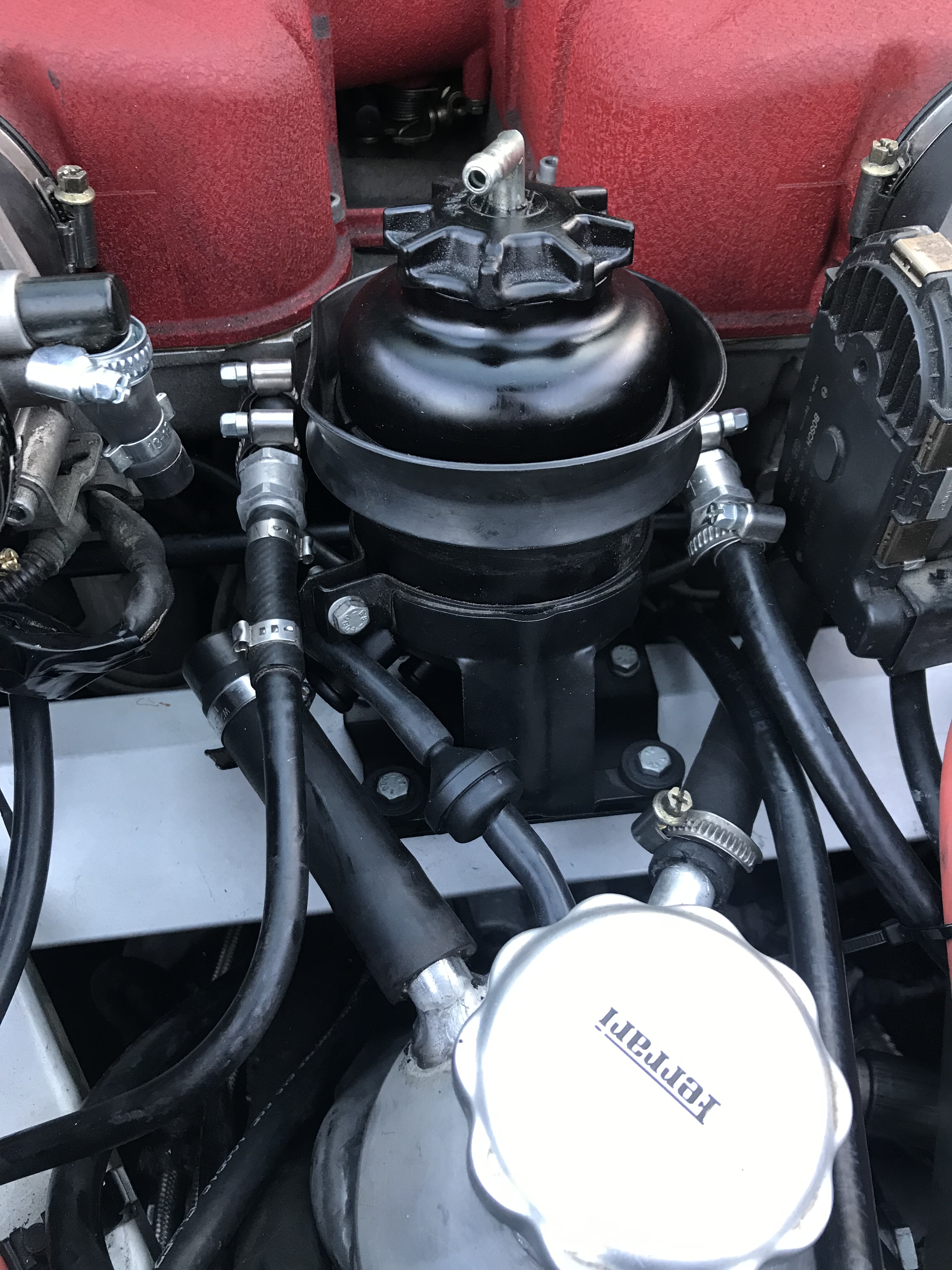

Vase expension
pour intercooler mis / c est celui d une spider

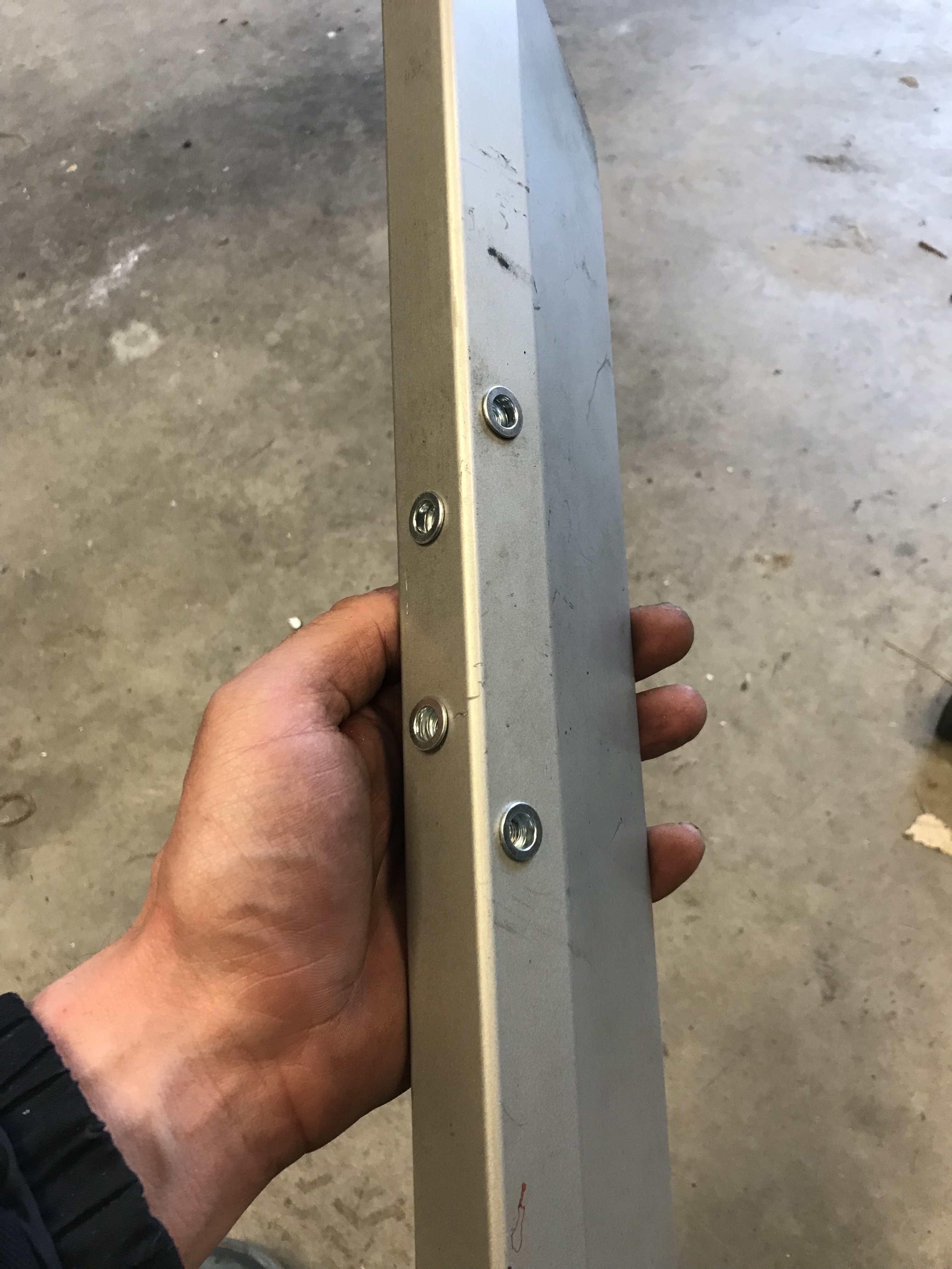

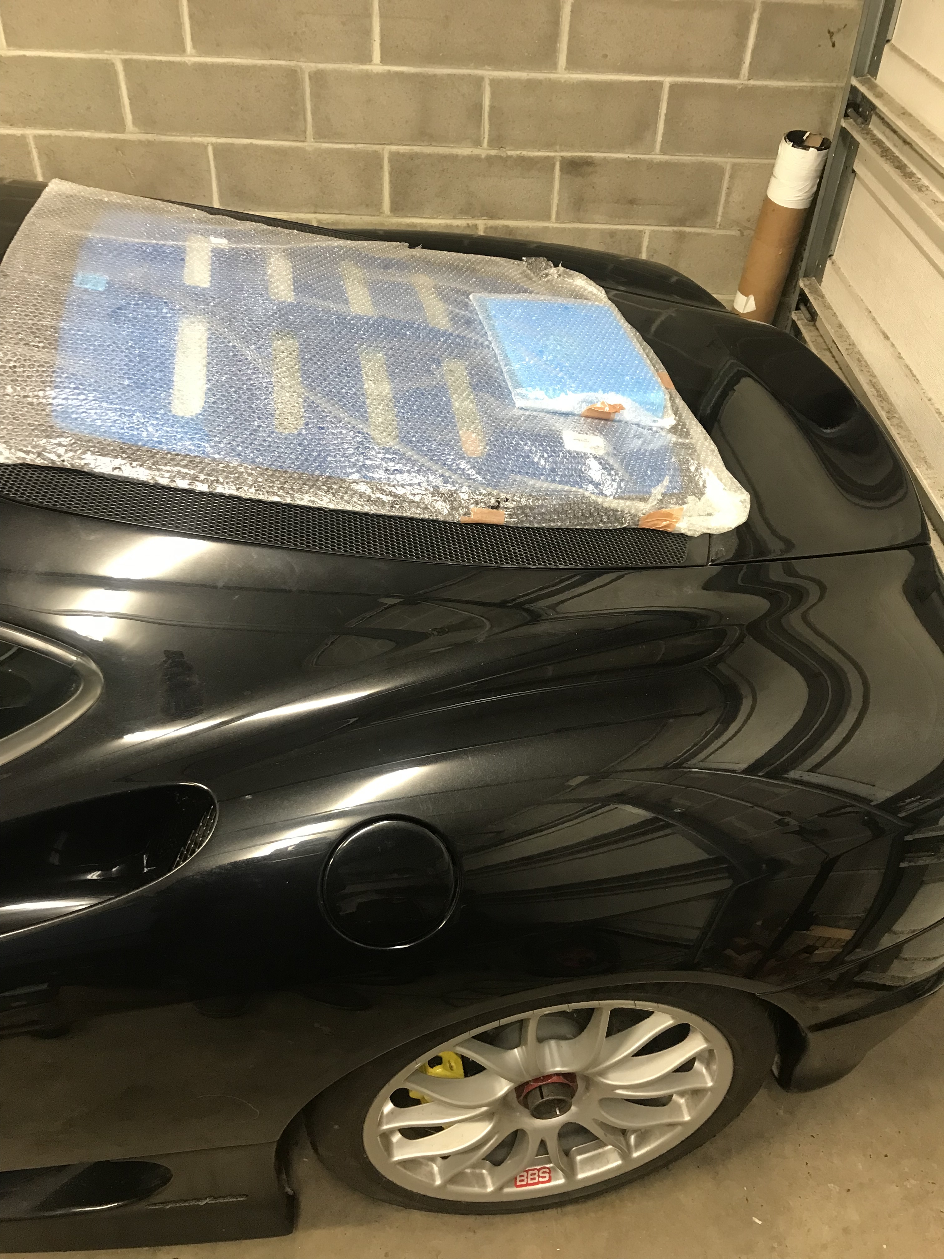

houston
J ai mis les insert
j ai aussi modifié l arrive air coté passager
pm993
il y a 33 minutes, houston a dit :
J ai mis les insert
On ne s'en lasse pas de regarder cette belle mécanique, bravo.

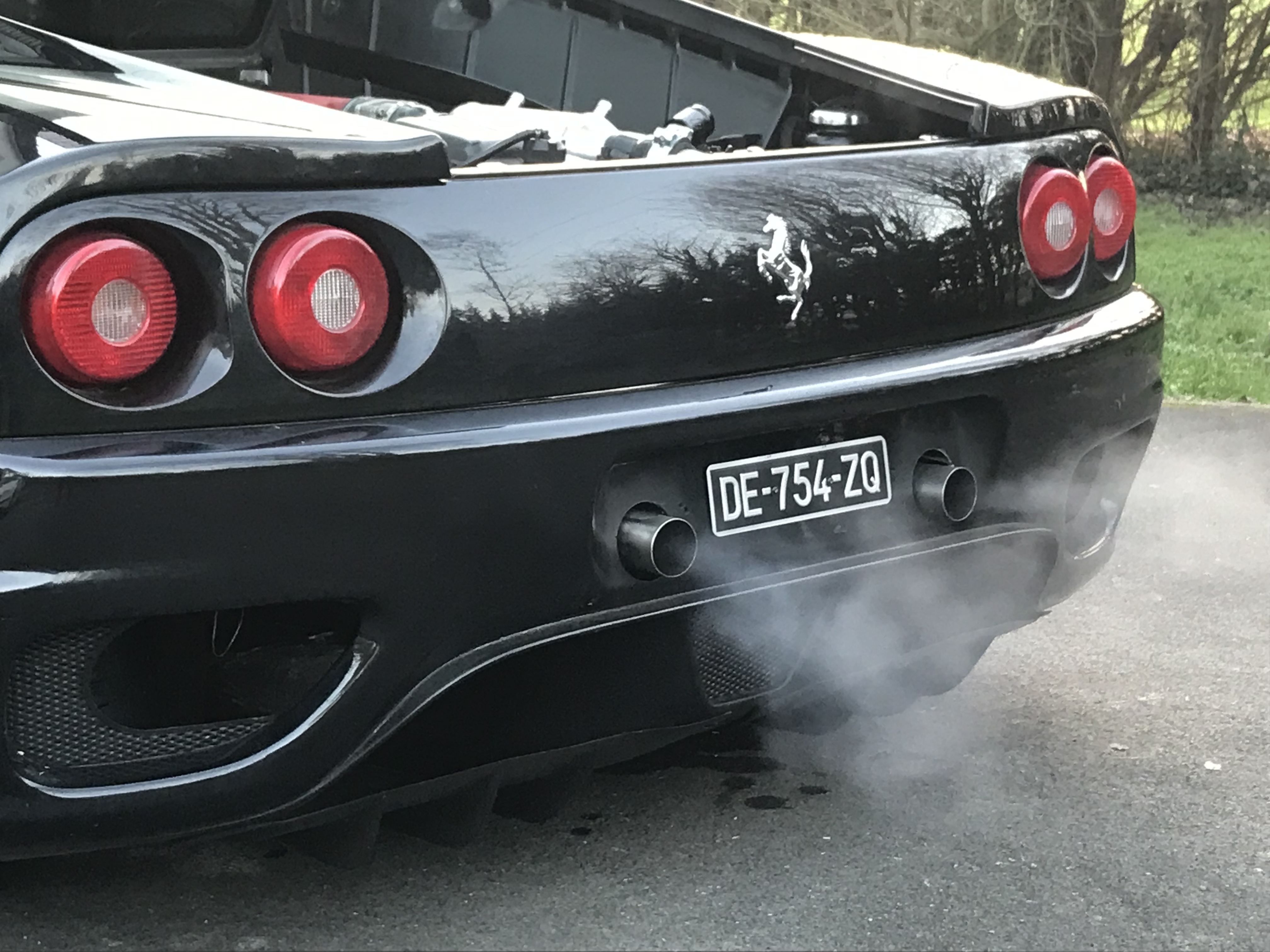

houston
Bas oui
échappement central
donc y a plus rien
entre par choc et garde boue
lol

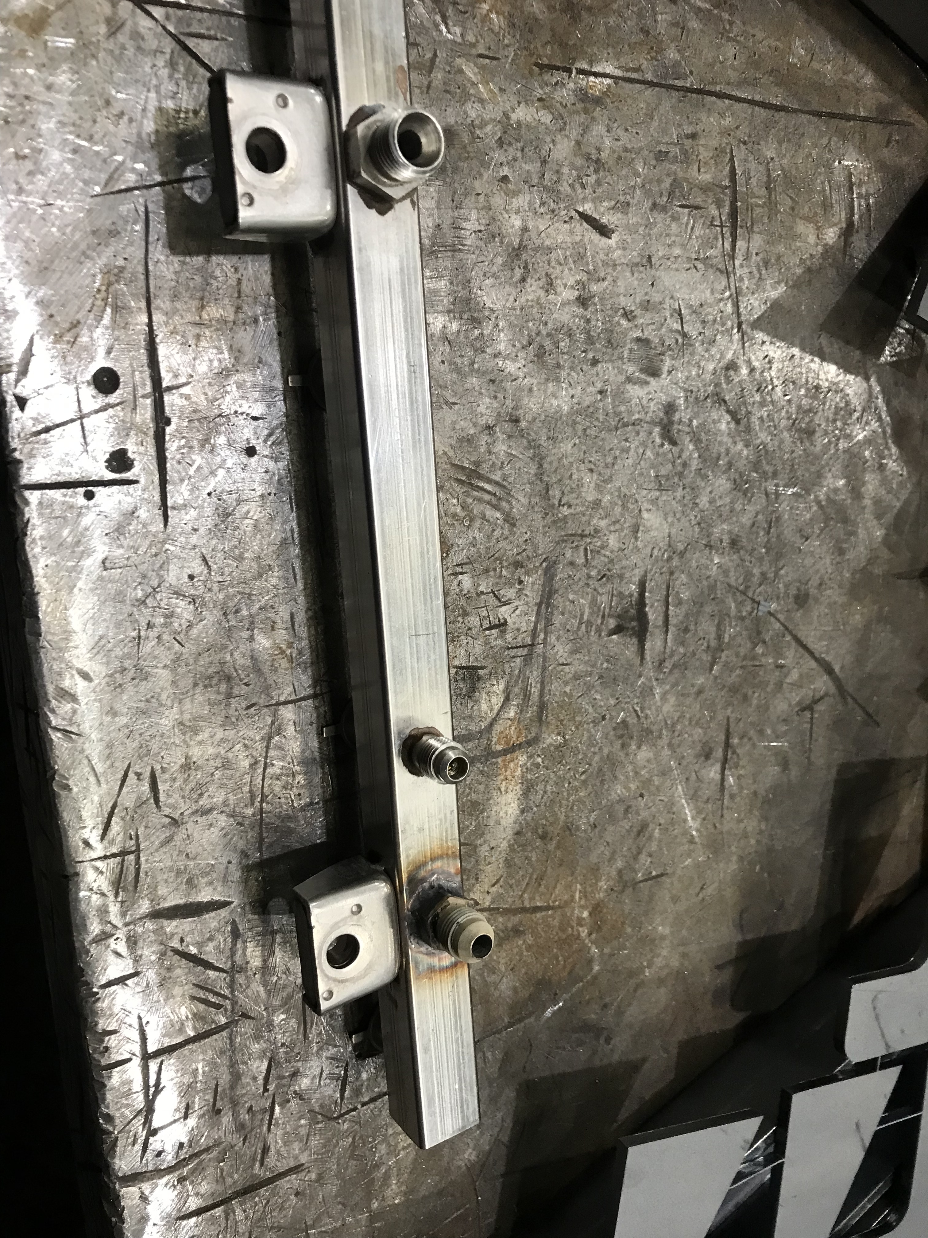

houston
Rampes injection modifiee
j ai ajouté un raccord sur les rampes de Christophe pour y mettre mon régulateur
marcuswaelby
J'aime bien le concept, le montage est propre.
C'est sûr que sans changer les internes, souffler à basse pression reste la meilleure option. Je préfère les concepts où on exploite les capacités du turbo.
Je n'ai pas tout lu, mais combien espères-tu sortir? à vu de nez, vu la pression, je dirai 600 à 650cv?
Pour exploiter pleinement les turbos, je te conseille de décroiser les arbres à cames, opération simple à faire comparé à la modification du moteur. Et surtout, gestion cliquetis au poil! Après, tu peux passer à l'éthanol, tu baisseras la température de combustion et des gaz d'échappement, la chaleur latente de vaporisation de 'éthanol contribuera à optimiser le remplissage etc. Mis à part la gestion du demarrage à froid, l'éthnaol est vraiment pas mal comme carburant pour le cas des moteurs turbo.
Il y a beaucoup à dire techniquement 🙂
Beau projet, frappadingue comme je les aime!
houston
Merci … oui j ai pensé à l éthanol aussi …
j attends déjà de régler mon problème de retour d’huile … ça devrait être ok le week-end pro
ensuite je teste un peu car il semble que ça charge pas assez vite
donc je suis en direct sortie air turbo full tube direction papillon pour test
