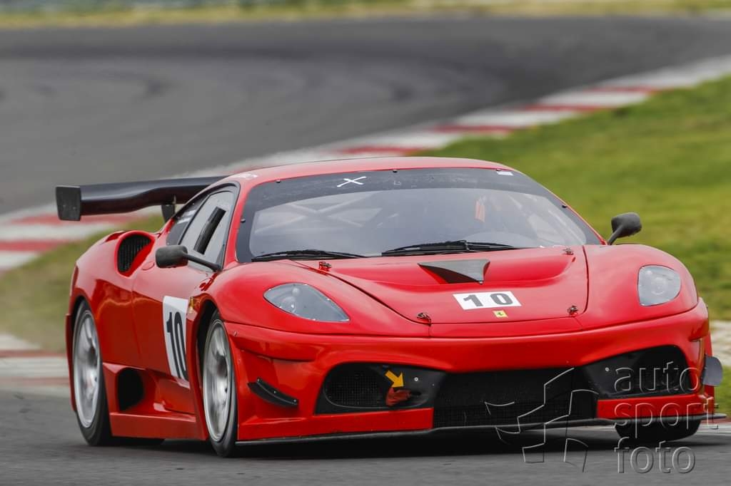

J ai reçu hier
Ma deuxième encore plus radicale
non ?
une vraie challenge en carbon
1025kgs
