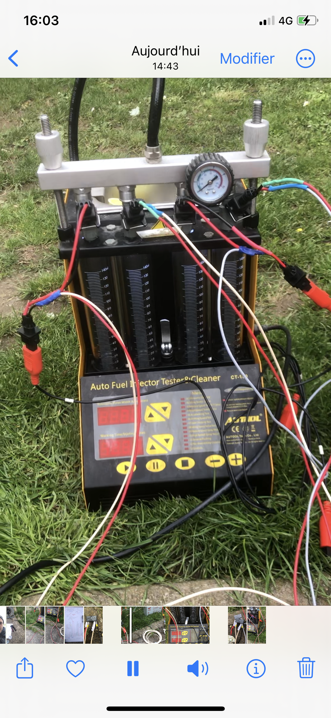

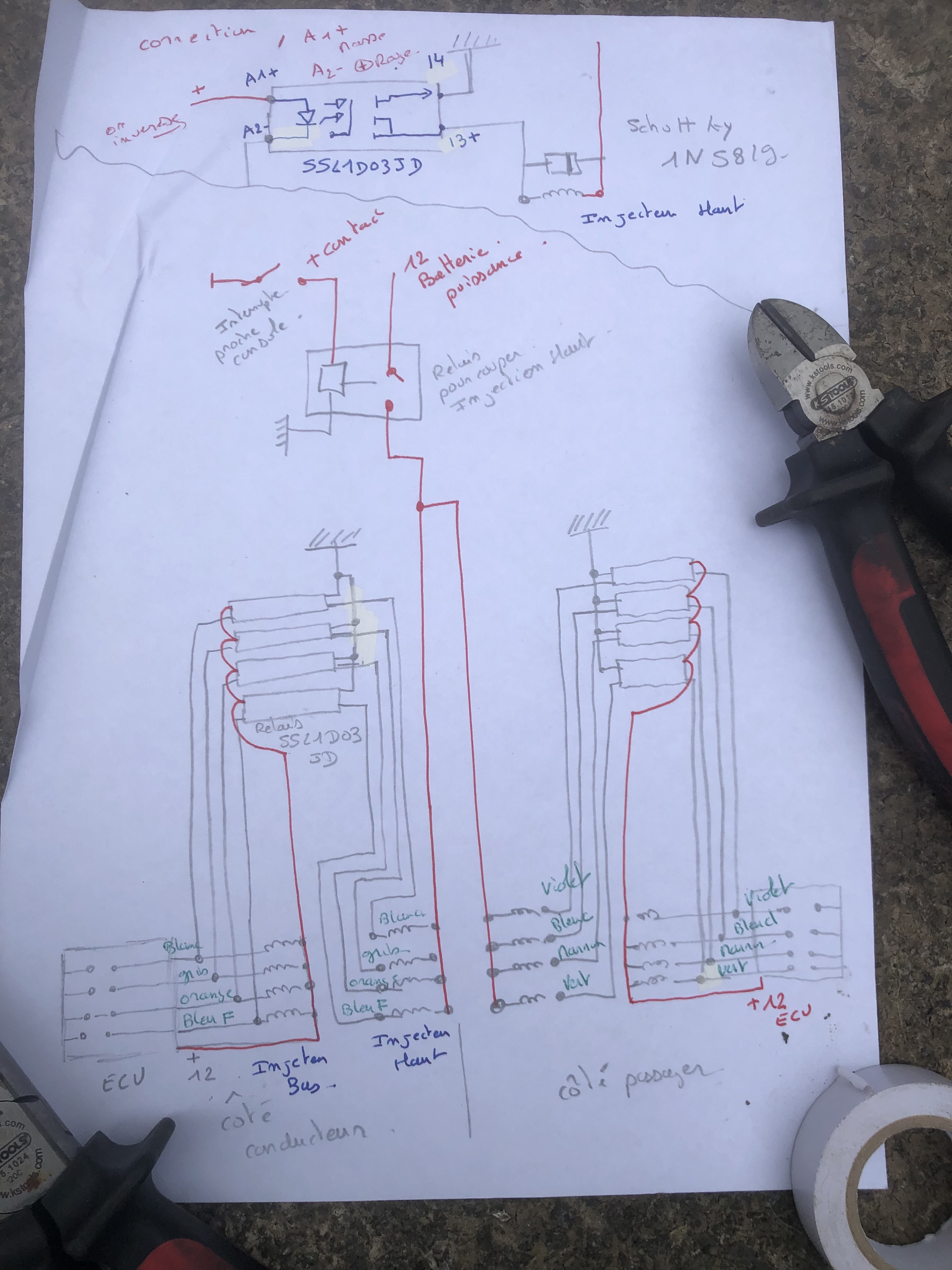

houston
Voilà la dernière ligne droite
l année dernière les injecteurs étaient en parallèle électriquement
on a fiabilise la chose
J ai fait le faisceau et teste sur mon banc
ça marche bien, j avais peur de la fréquence mais tout va bien
juste bien identifier la polarité sur ma voiture et celle du banc
en gros j ai utilisé des relais statistiques 500hz 12v de machine outil qui servent à la régler le gain lors des déplacements en x ou z

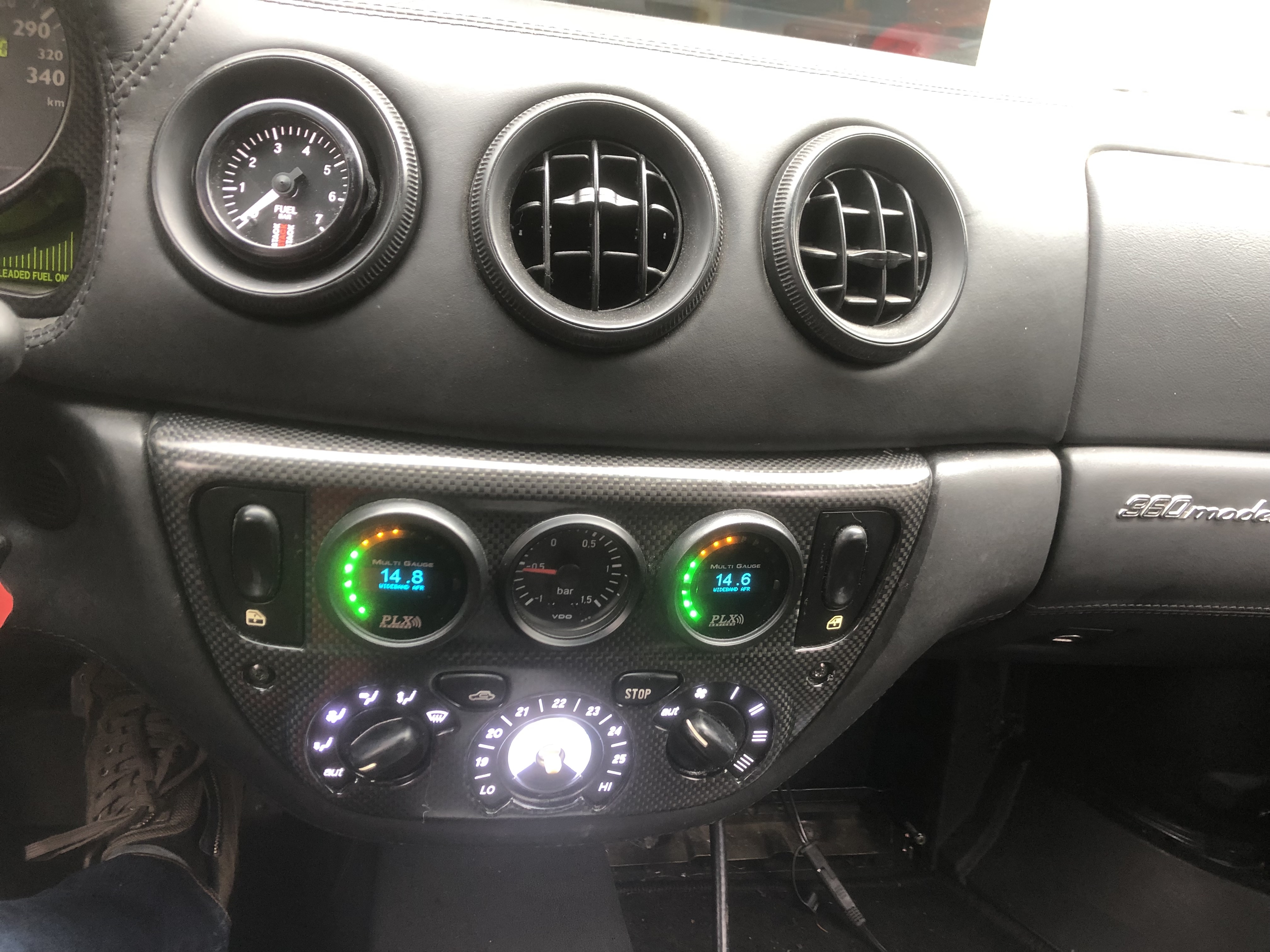

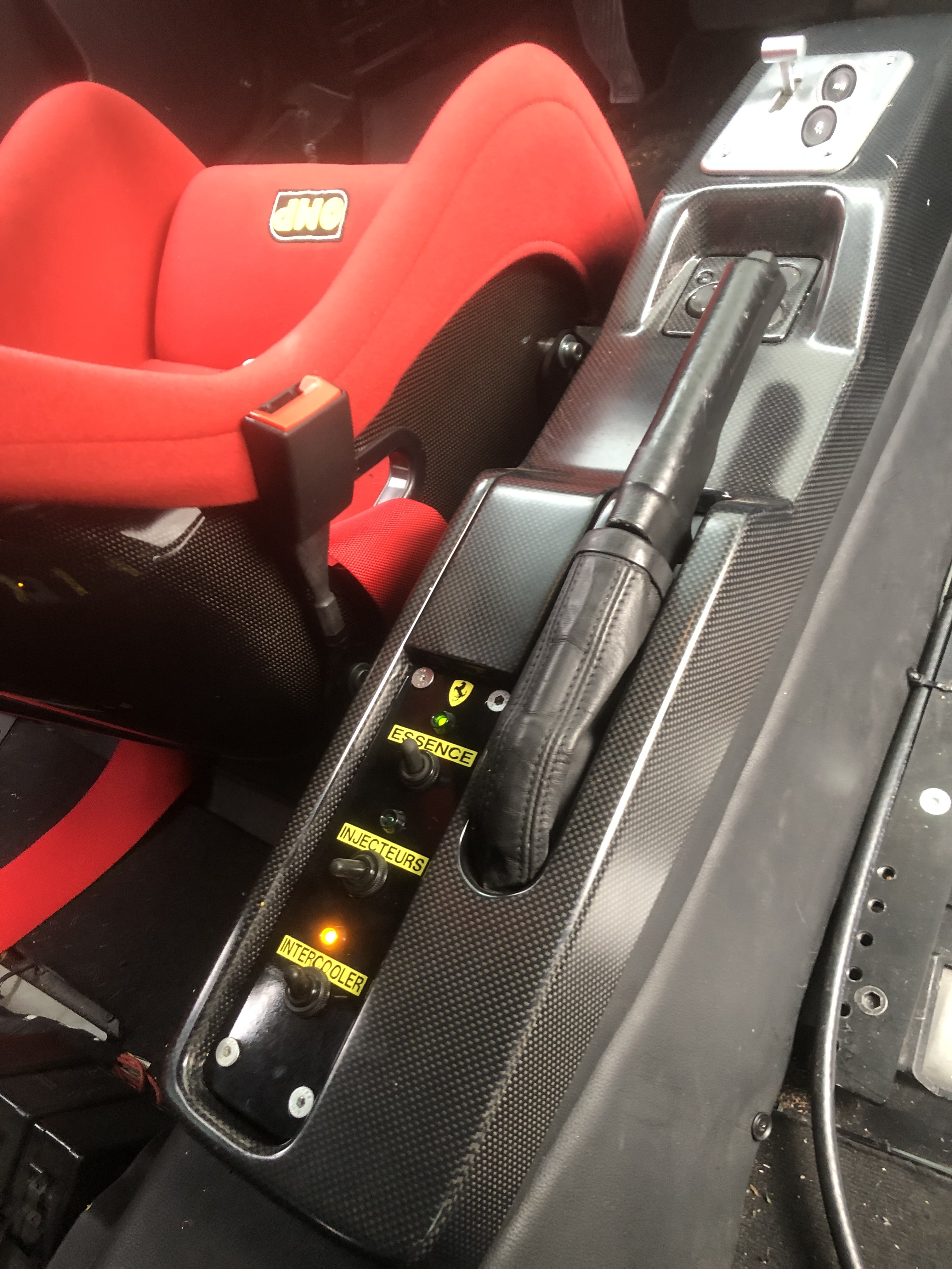

houston
On continue les finitions
reste le bouton du milieu à trouver
Très bonne initiative ! Faut que ça ventile 🔥
SLI94
Le 26/04/2024 à 20:00, houston a dit :
Il manque le bouton HYPERESPACE 😁
houston
Vraiment pas si simple
Modifié par houston

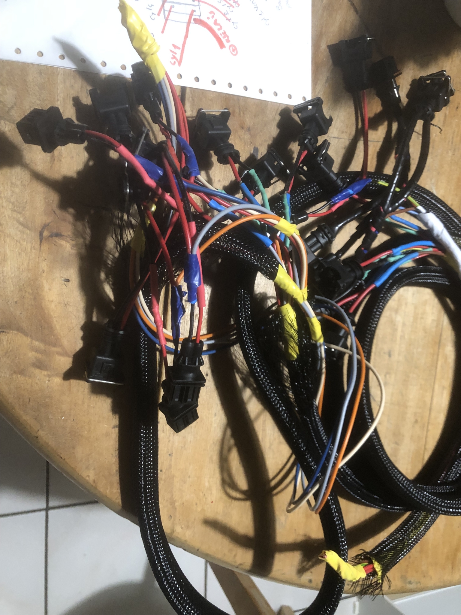

houston
Il me manque encore un support relais que c est long
Grenadine
il y a 52 minutes, houston a dit :
C'est quoi ce merdier de fils ?
fabrices
Dis moi copain, tu en as pas marre d'avoir des idées...🤣🤣🤣
Modifié par fabrices
houston
Il y a 8 heures, Lacouelle a dit :
C est l injection, j ai séparé avec stefan et Éric le faisceau principal avec des relais hf
comme cela les ecu origine tirent la même intensité

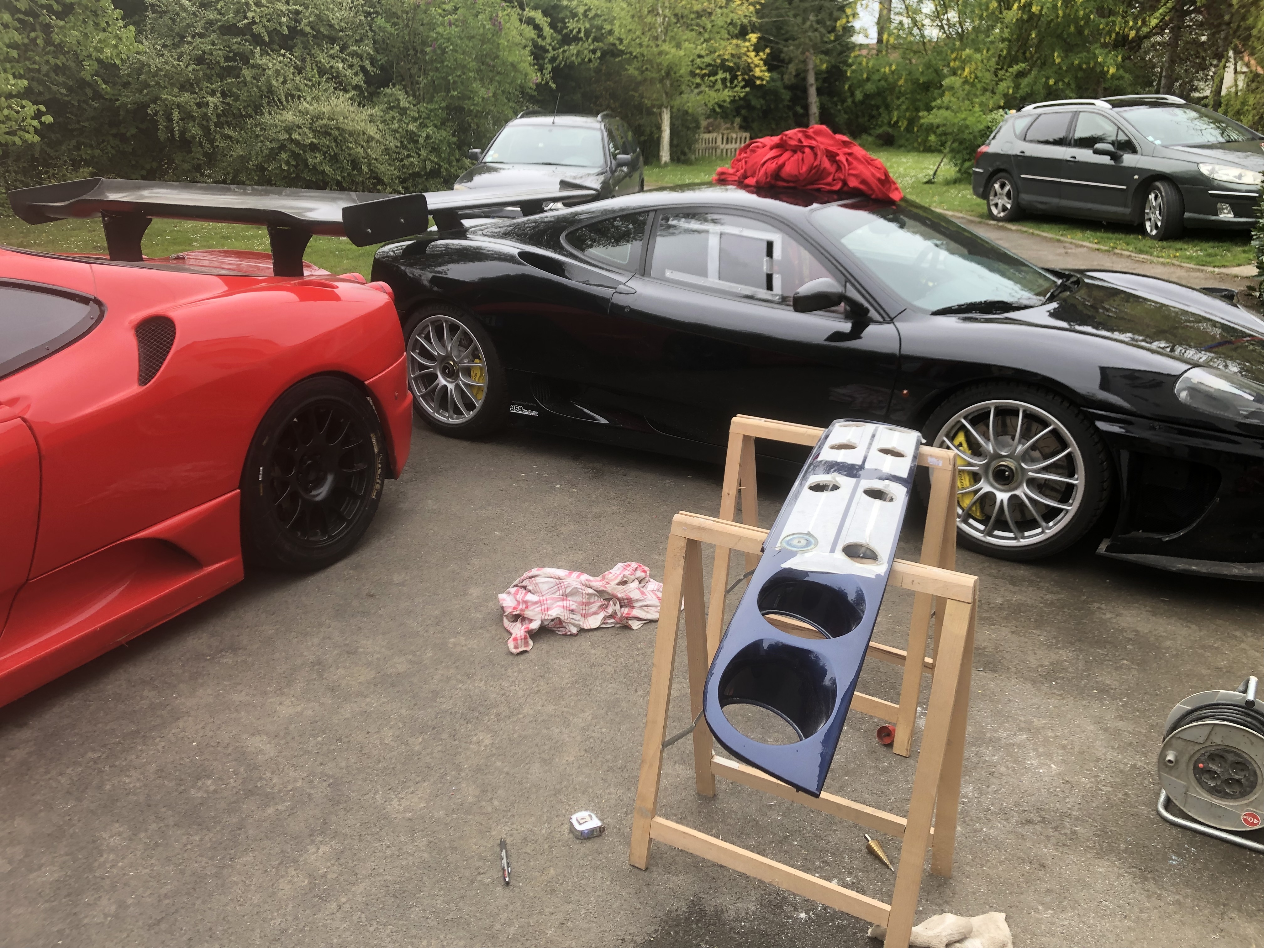

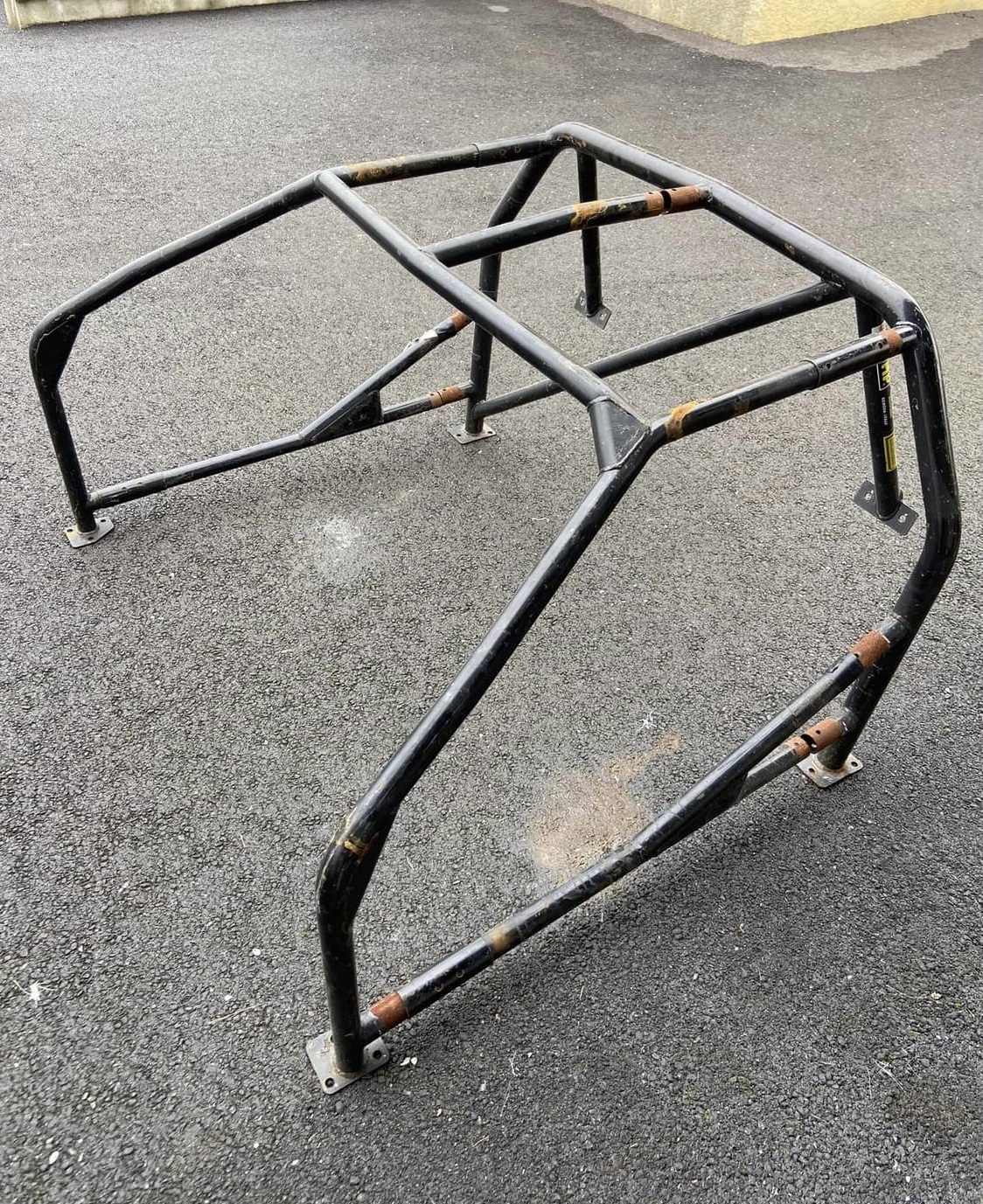

houston
Voilà
l arceau chez le peintre
je récupère cette semaine fond plat neuf
et grille arrière
j ai démonté intérieur pour mettre le challenge
et puis souder les encrages alu sur la caisse
puis peinture noir mat intérieur
puis démontage boîte pour mon mécanisme
hélix 800nm
si pas assez de pression butee
je ferais reprogrammer le tcu
60 - 50 bars
voilà

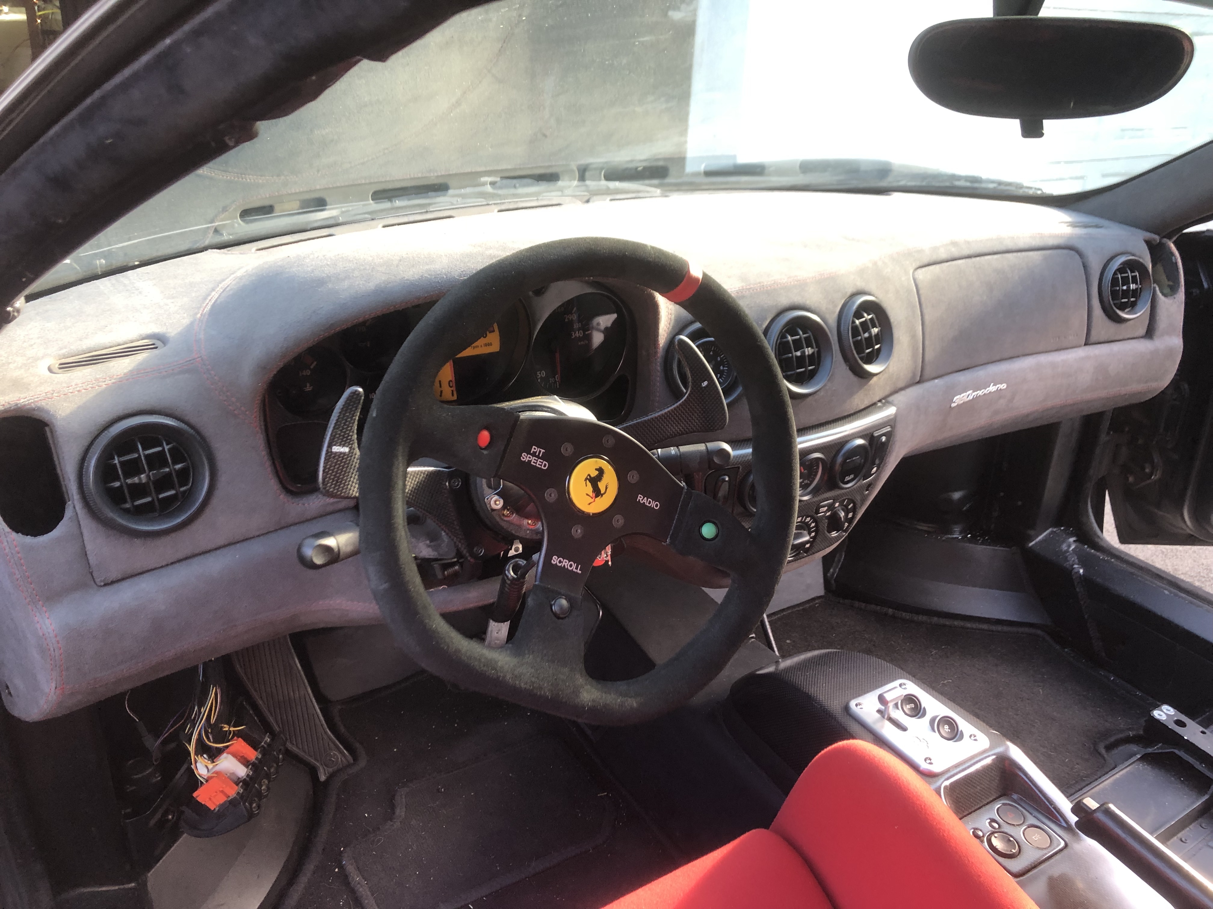

houston

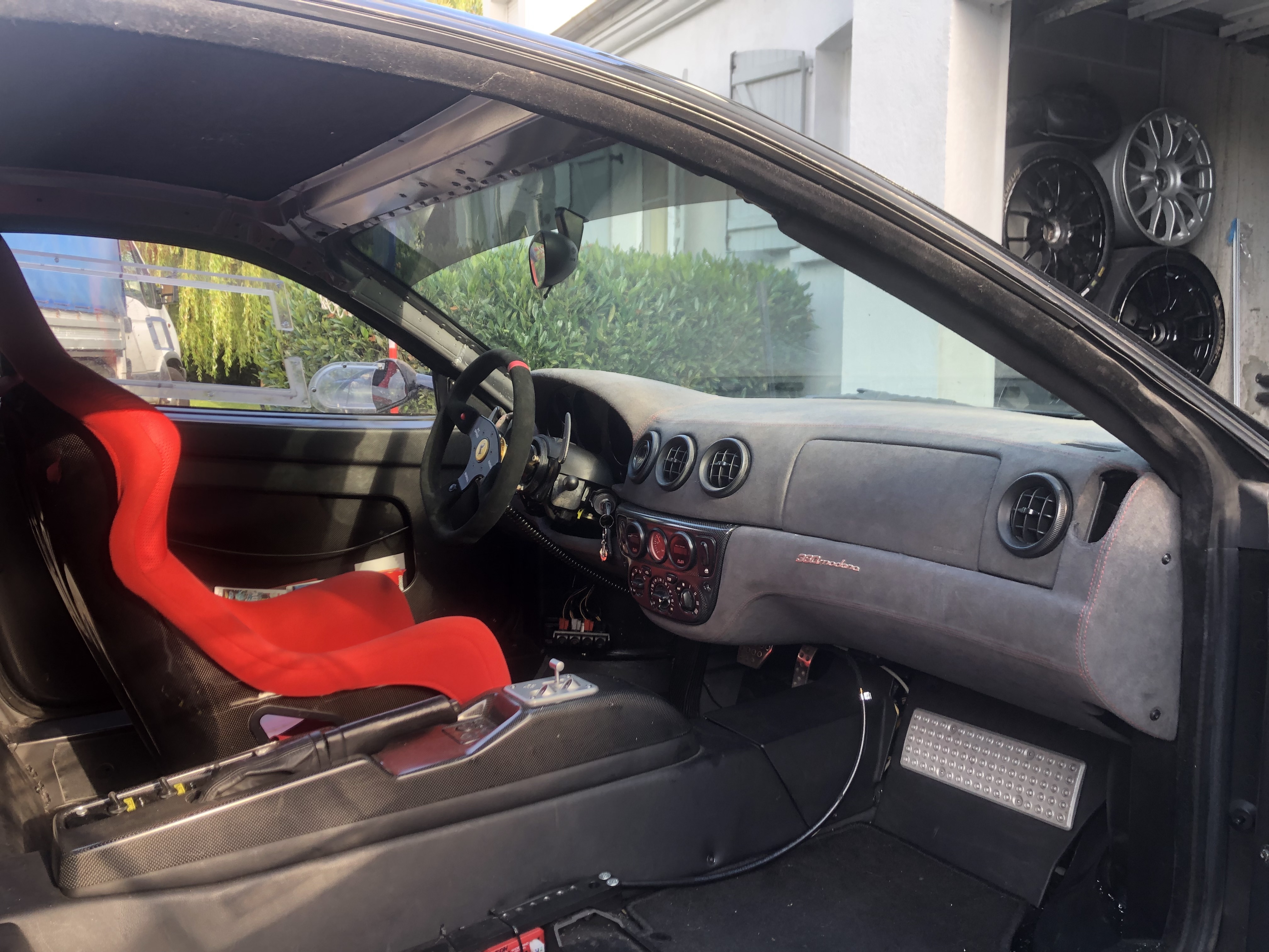

L alcantara / noir mat
sublime
j ai positionné mon nouveau tableau de bord
