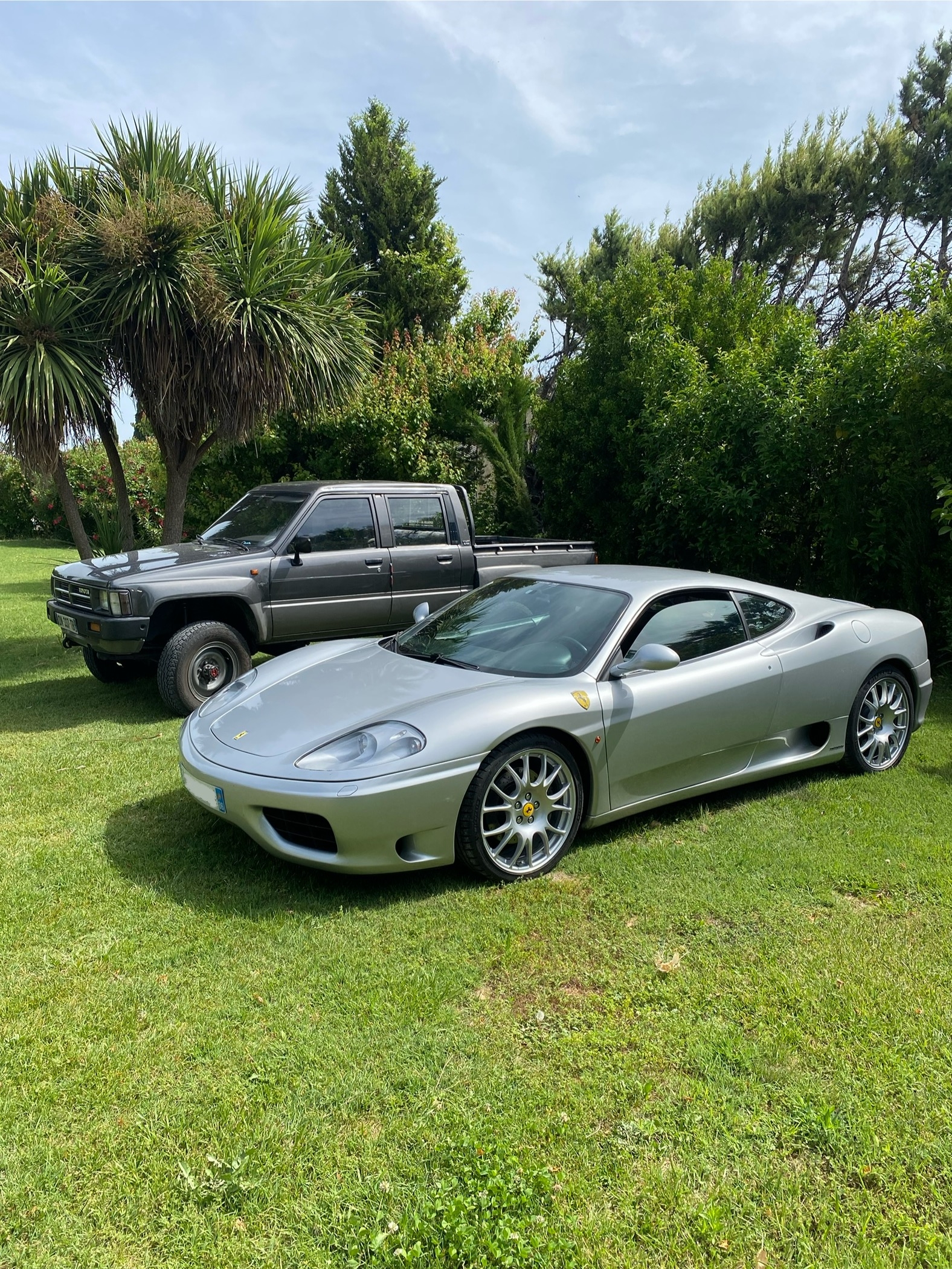

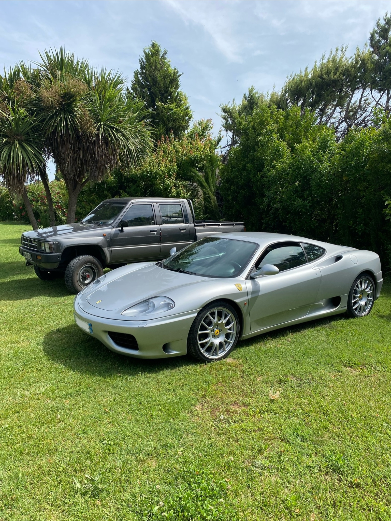

Debroot
Comme dans le monde animal, dans les voitures, IMG_1226.thumb.jpeg.629a2850ef99b7ac76ae10aa9be26d4d.jpegil faut de la biodiversité : …la belle et la bête😉
bon remarque: ta belle est parfaitement bestiale …en même temps!
