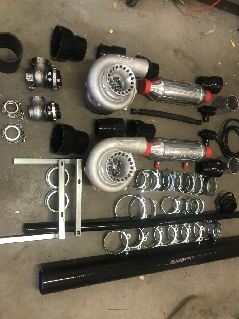

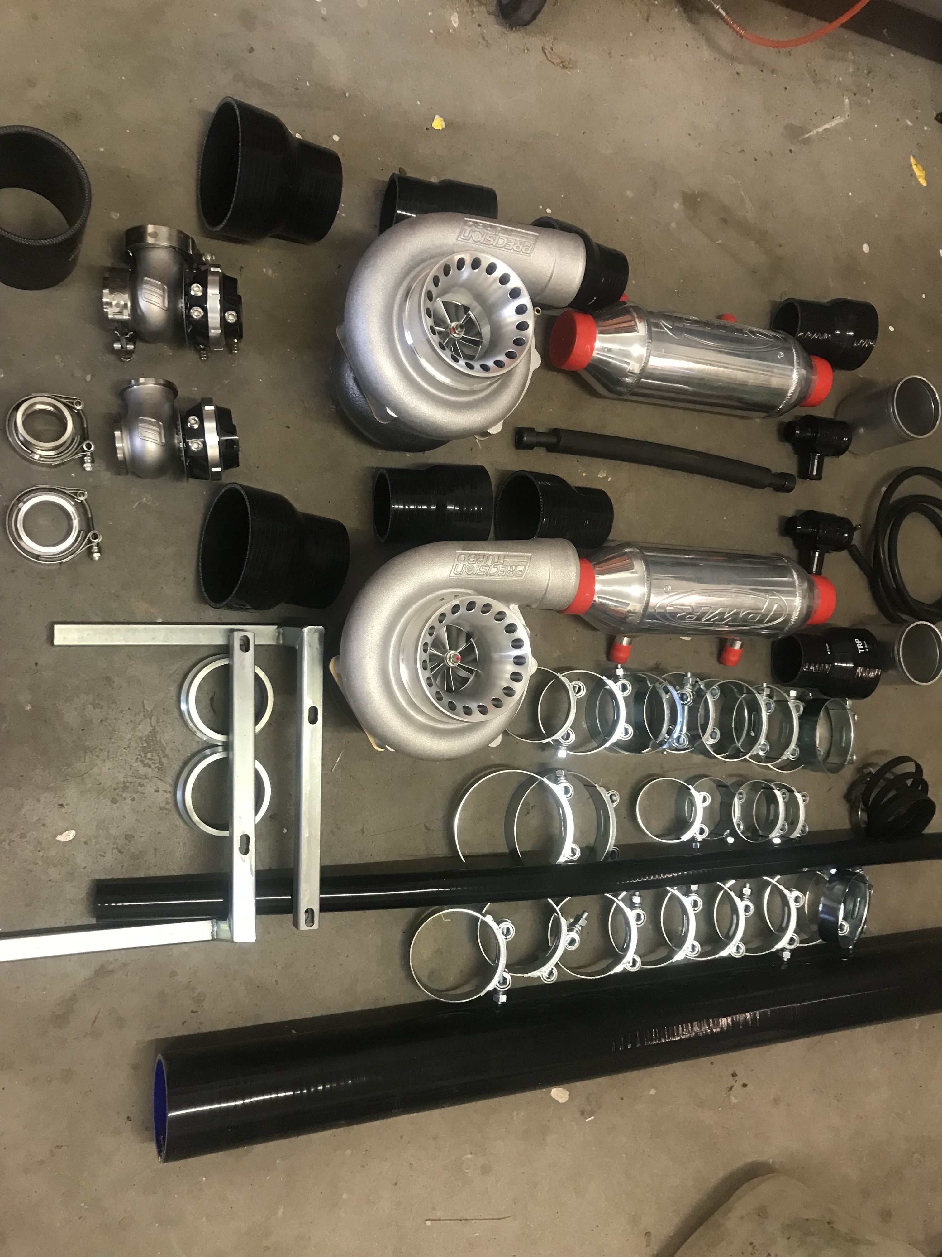

Vous avez déjà choisi la pompe pour le circuit de refroidissement des échangeurs? Vous allez peut-être faire 2 circuits séparés?
houston
Oui pwr on est partenaire lol
encore des questions pour du sabrage
appelles Samuel que tu dois connaître …. Moi je le connais tu manges peut être avec ce soir
houston
On va mettre une pompe qui va gérer les 2 échangeurs
on va mettre en dérivation les 2 échangeurs
19 par 40 ensuite
on va refroidir sens inverse flux d air
On va mettre des purgeurs auto
et forcément
le radiateur d eau sera calculé
on est sur du 4px200 quelques calculs de primaires en mm3  x1,25 on aura une taille de radiateur
et aussi on a calculé le cfm ou cmf enfin je suis nul je retiens plus rien après 2 paix de Dieu

Vous refaites des collecteurs pour fixer proprement les brides des turbines ?
Modifié par Toscano
houston
Le montage échappement sera fait par powermotive
de a a z donc ça va être beau beau beau
