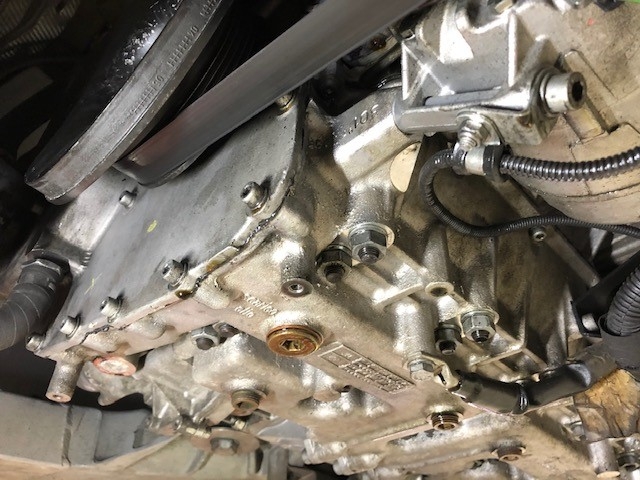

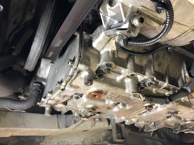

                   La concession POZZI relève
                           - Dimensions pneus AV non conformes  225 à l'avant droite / 235 à l'avant gauche   ( Je n'ai pas remplacé les pneus AV depuis que je suis propriétaire de la voiture )   Voir Photos jointes, l'une envoyé par la concession avant vente, et la seconde prise le jour de la réception de la voiture ( elle sortait à peine du camion )
                          - Fuite moteur
                          - Fuite boite
                          - Jeu rotules inférieures AV et AR
                          - Montage amortisseur AV non conforme ( il manque une câle )
                          - Traces LDR ( liquide refroidissement ) pompe a eau

    - Ampoules grillées dès réception  ( 3 ampoules grillées : plafonnier + 2 feux position )
    - Pannes multiples après 25 kms ( E-DIFF + SLOW DOWN du à un échappement non conforme et absences de protection thermiques )
    - Collecteurs échappement non d'origine
    - Barre torsion non d'origine
    - Fond plat avant cassé
    - Collecteur d'admission bourré d'impacts ( pourtant sur une Ferrari c'est une pièce mise en valeur )
    - Fuites
