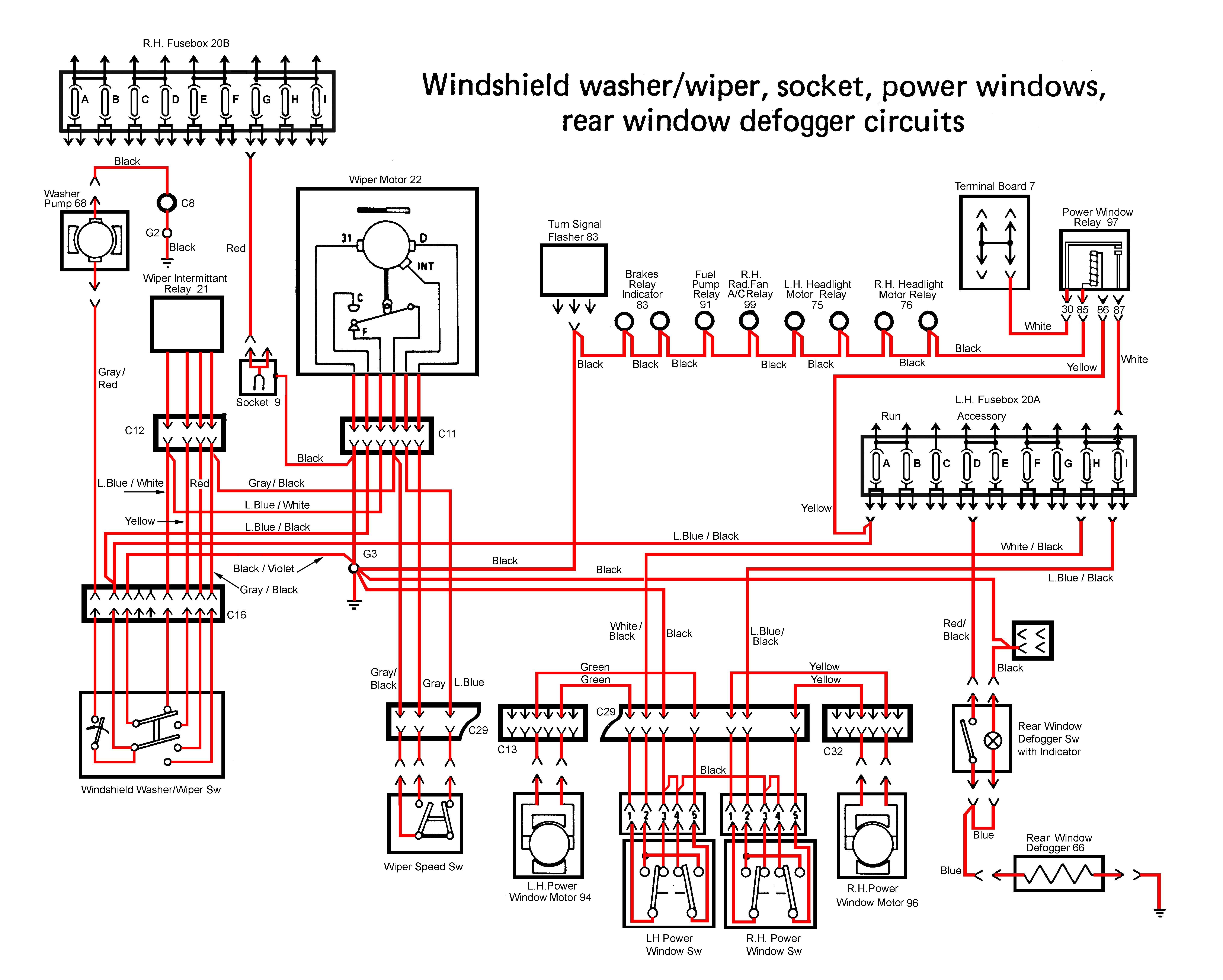

Autre point mon switch de vitre ne fonctionne plus pour remonter la vitre. j'espere que c'est juste un mauvais contact car évidemment c'est introuvable et quand on le trouve... aie. mais ces switchs sont simples de conception si le design change ils ont tous le même fonctionnent donc j'ai de l'espoir, j'en ai de BX qui devraient pouvoir servir de donneurs si comme je le pense c'est une petite plaque contact qui est cassée, on va voir... sinon j'intervertirai avec celui de l'antenne dans un premier temps.
J'ai les schémas électriques de la 308 QV, si ce sont les mêmes ?..je te mets les vitres. ;)

Merci pour le schéma et les encouragements, je suis content de cette étape, c'était ennuyeux au péage de devoir ouvrir la portière 😄
Pas touché encore aux fils,  on va voir ce WE. en tout cas mes craintes sur les trous sur le "spool" pour fixer les câbles ne sont pas fondées, c'est du solide.
