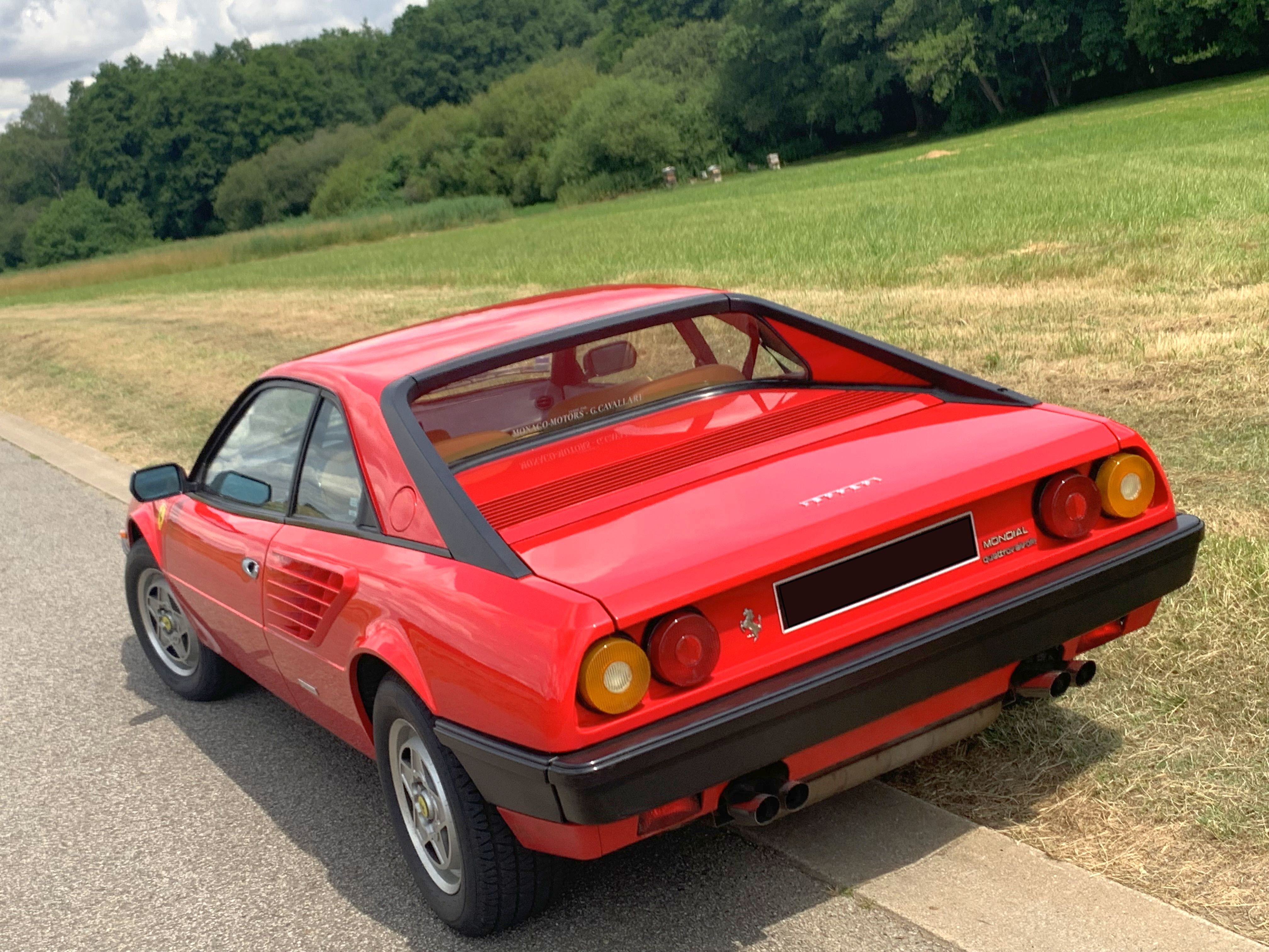

Salut,
le cap des 2000 kms est passé, et je dois dire qu'à part ce qui etait prévu je n'ai pas eu de mauvaises surprises avec la voiture, la mecanique a toujours très bien fonctionnée et je n'ai jamais eu peur de la prendre, ce qui n'etait pas le cas avec nombre de mes autres anciennes 😄
Petit shooting pour feter le fait qu'elle n'a pas été mise sur chandelles depuis un petit moment et bcp de balades, et avec le beau temps quel plaisir!
Top, roule, roule 👍😍
sttuf
Mais oui quel plaisir! ce sont vraiment de belles machines ❤️
