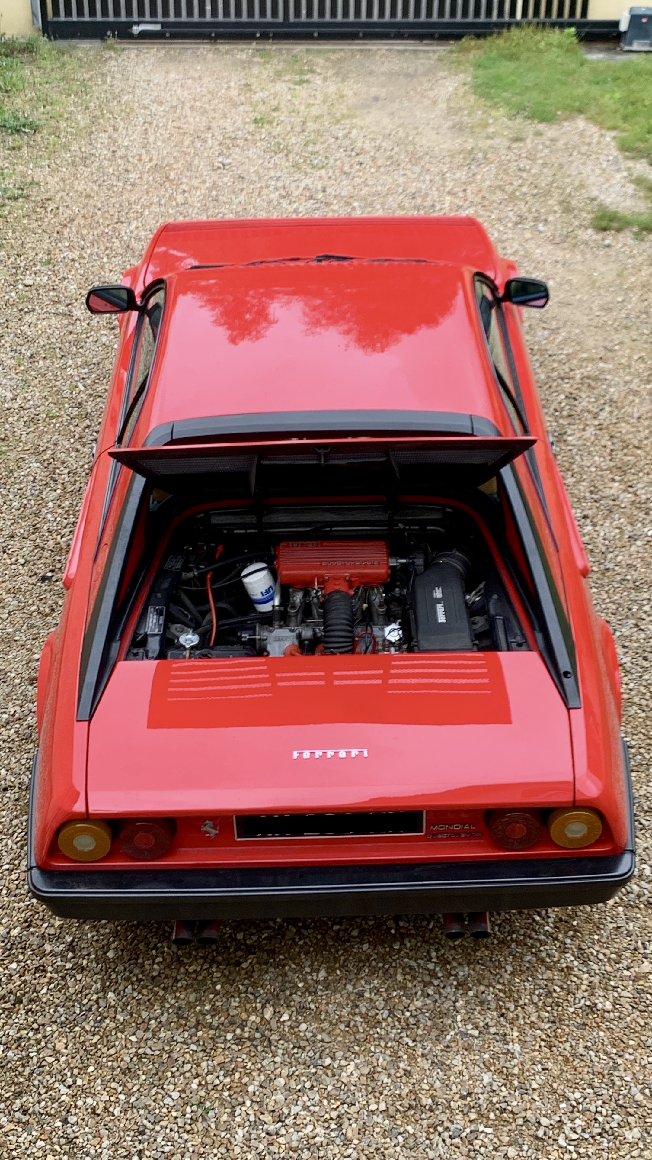

Mondial Quattrovalvole 1983 Rosso Corsa

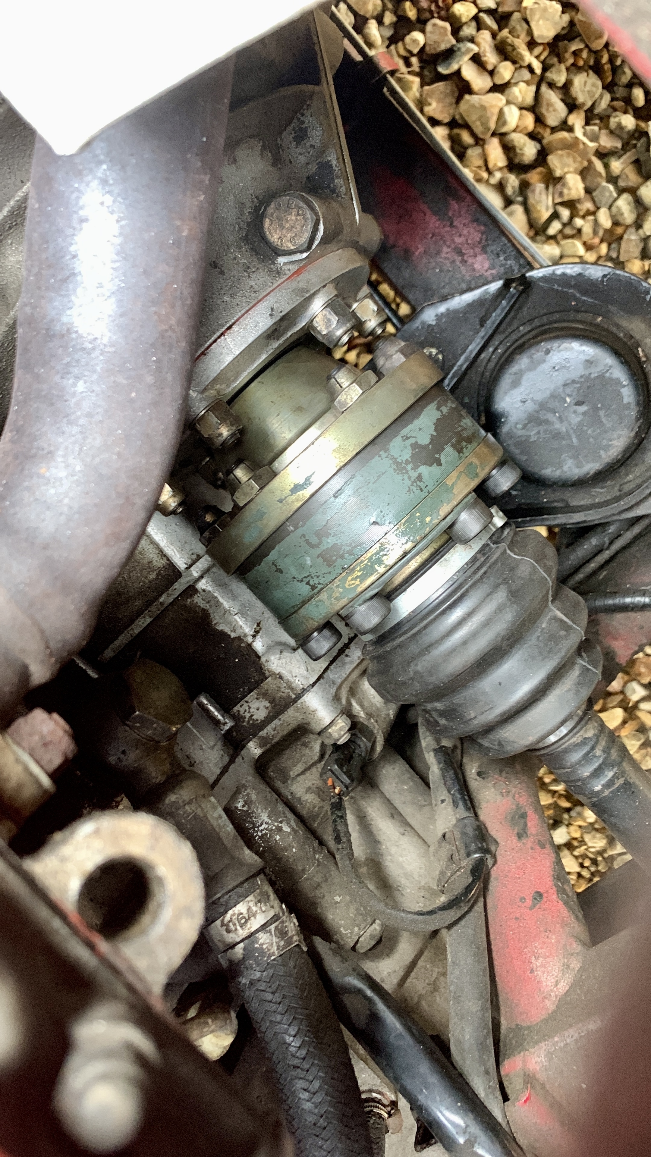

Du coup 45 kms ce matin pour valider puis j'ai monté l'auto sur chandelles pour un dernier check,  et c'est tout bon
Plus de fuites!  je suis content çà fuyait vraiment beaucoup du différentiel:

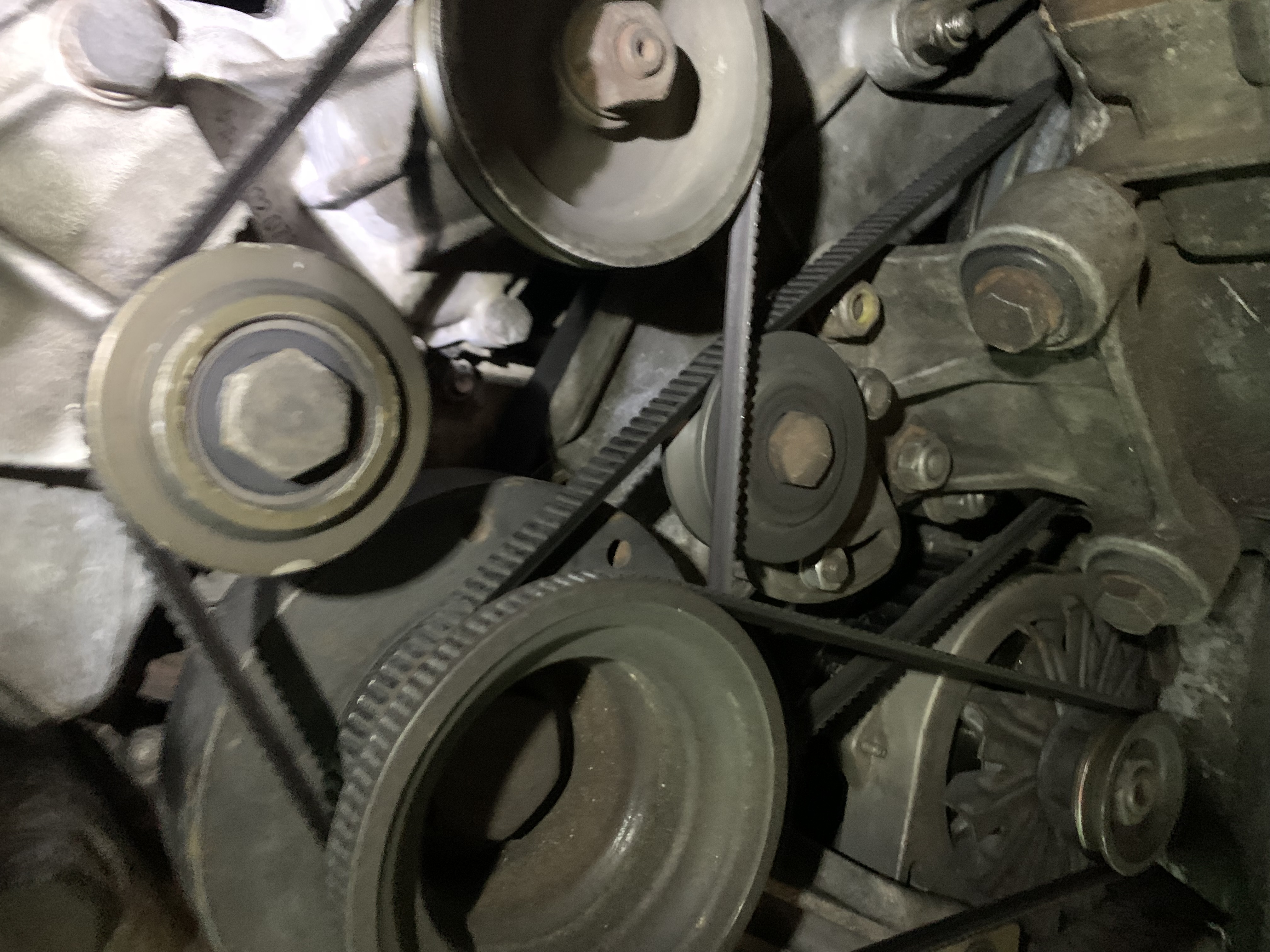

Je me rends compte que je me suis trompé de photos plus haut... du coup que pensez vous de la proximité de la poulie de tension de la courroie de compresseur de clim par rapport a la courroie de PAE? çà touche pas mais c'est vraiment proche, si le roulement prend du jeu sur la poulie du tendeur, çà fait peur.  Et çà n'est pas le schéma de mon livre de bord...

👍😁., pour le tendeur c'est normal
sttuf
Merci à tous les deux pour la confirmation c'est vraiment proche, çà m'a obsédé une demie journée alors que je l'avais déjà vu comme quoi... 🙃

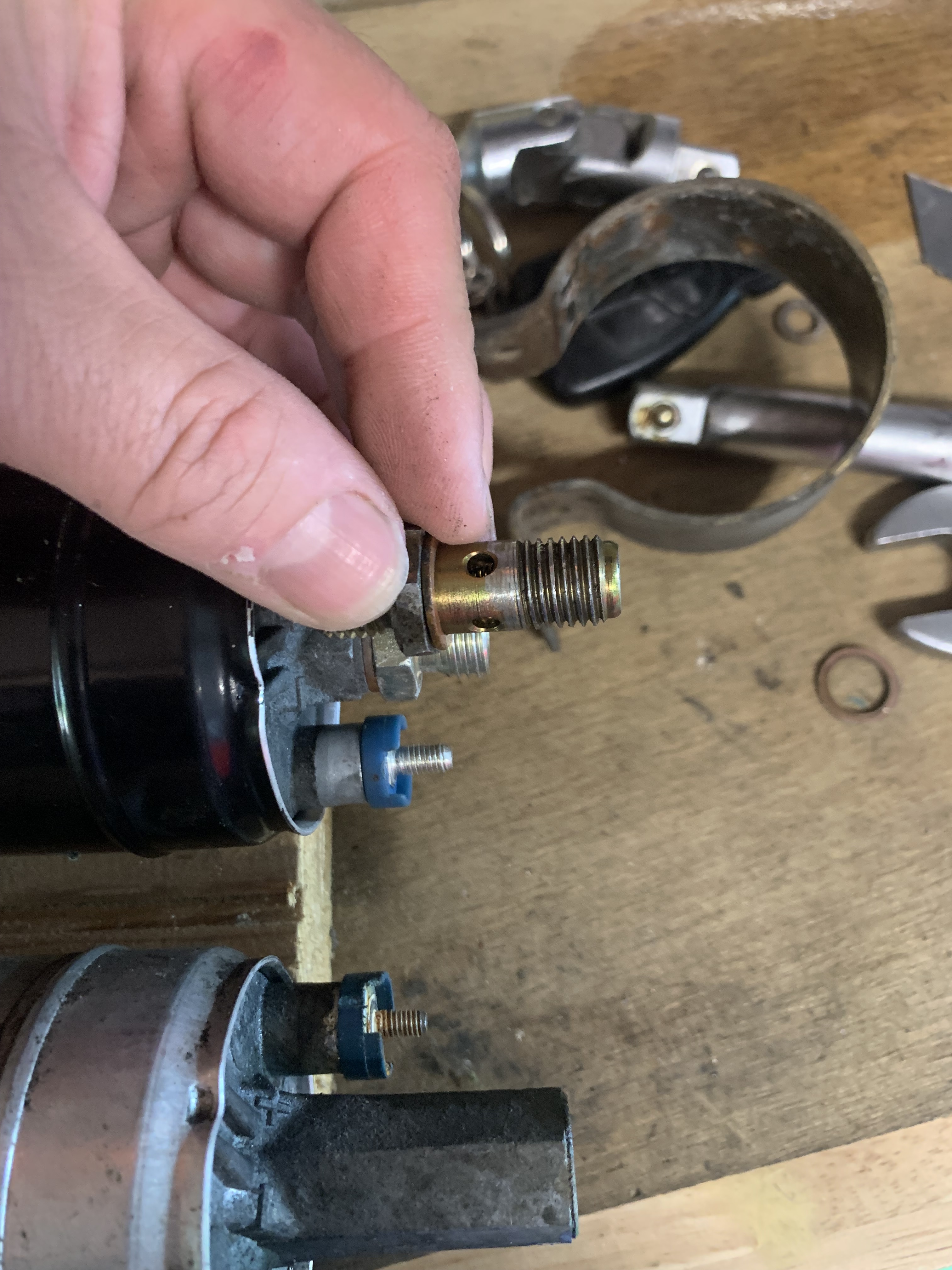

Bon du coup, j'ai changé la pompe et tout ce qui va avec 🙂
La pompe elle meme faisait un bruit de plus en plus fort au demarrage, et on l'entendait vraiment tourner au ralenti... après un examen elle etait d'origine. en deposant la petite durite à l'arriere de l'accumulateur de pression, un peu d'essence dans le tuyau de retour, pas bon signe...
Donc j'ai tout changé: pompe neuve, accu de @jean66 comme neuf, et filtre neuf.
Le filtre, ma foi... pas terrible. J'ai l'impression qu'il y a des depots dans le reservoir (j'ai tardé de faire le plein la derniere fois... et ensuite j'ai rempli au max )  a voir ce que çà dit dans le futur en tout cas au delà des depots, le papier etait noir de chez noir et un jus peu ragoutant est sorti du filtre à la depose. çà c'est fait.  le filtre avait au moins 15 ans.
Par contre petite suée pour la pompe:  la pompe d'origine avait son clapet anti retour intégré dans une sorte de cloche: resultat il a fallut adapter.
on voit la pompe originale en dessous, et une moderne au dessous: le clapet est "a l'exterieur" sur le nouveau montage:
au départ je regarde un peu de ci de là, et je trouve qu'à partir de 84 il y a un tuyau déporté avec un raccord banjo pour les pompes standard qui remplace le montage d'origine.  donc je me mets en quête, et...   il se trouve que c'est "un poil" cher pour un simple raccord de cuivre avec 2 coudes 🙃
https://www.eurospares.fr/Parts/115532/Ferrari
Du coup durite sertie, raccord banjo M12  d'un coté, raccord tournant en M14x150 de l'autre,  une 20 taine d'€ c'est plié.
Pompe montée, on voit le banjo, et j'ai acheté un ecrou borgne specifique et les deux joints pour aller au bout.  et c'est nickel:
Et une vue sur l'accu quasi neuf et le filtre neuf, voilà qui devrait aller beaucoup mieux coté alimentation. Je vais surveiller le filtre quand meme.
Bref en tout cas çà tourne, et çà fait beaucoup moins de bruit, voilà qui ne fera pas de mal. Demain essai voir si tout va bien...

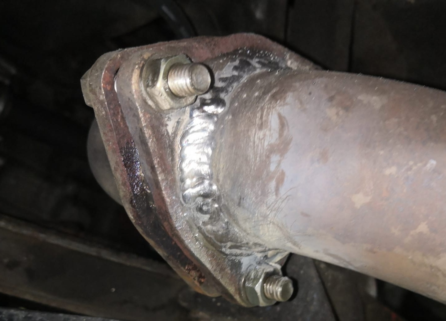

En parlant de programmation, une petite amélioration prevue de longue date: la soudure d'une jonction du silencieux etait fragilisée avec les années, un copain m'a fait une soudure maison que je trouve sympa (on est pas des pros)
en tout cas çà fait parfaitement son office!
et j'ai profité d'un temps clément hier apres midi, enfin j'ai une ligne complete bien etanche. en attendant un silencieux plus sympa peut etre...
