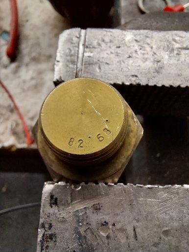

Salut,
Savez-vous si la sonde de thermocontact est bien une 82-68° d'origine? C'est ce qui est sur la mienne mais avant de commander une neuve, je préfère m'assurer qu'elle était bien conforme...
Merci !
Aucune idée sur Mondial, sur 308 c'est plus, 68°C me semble très bas pour couper les ventillos ...
Renren
Ça me paraît également bas, mais on parle de la température en sortie de radiateur, pas sur le thermostat. C'est combien sur 308?
Je viens de regarder sur le catalogue, à priori c'est la même référence pour les 2x6, 275, 365, 3x8, 512, F40 etc etc ... : 168008 avec comme températures : 86 - 76°C 😉
On a une pièce de F40 sur nos Fiat 🤣
Modifié par 33manu
Renren
Ça la fait sûrement aller plus vite! D'autres avis/expériences pour Mondial? Au pire je commande celle que j'ai et si le ventilateur declenche trop souvent et fonction de la température moteur que j'aurai, je repasserai sur un autre, ça reste une approche sécuritaire.

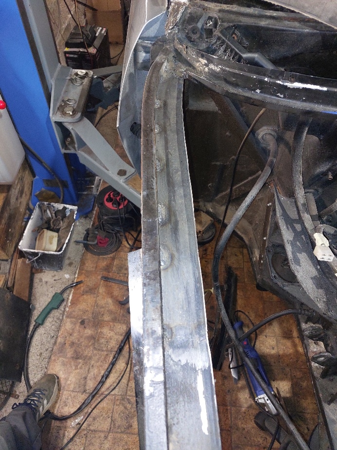

Aujourd'hui j'ai poursuivi la tôlerie.

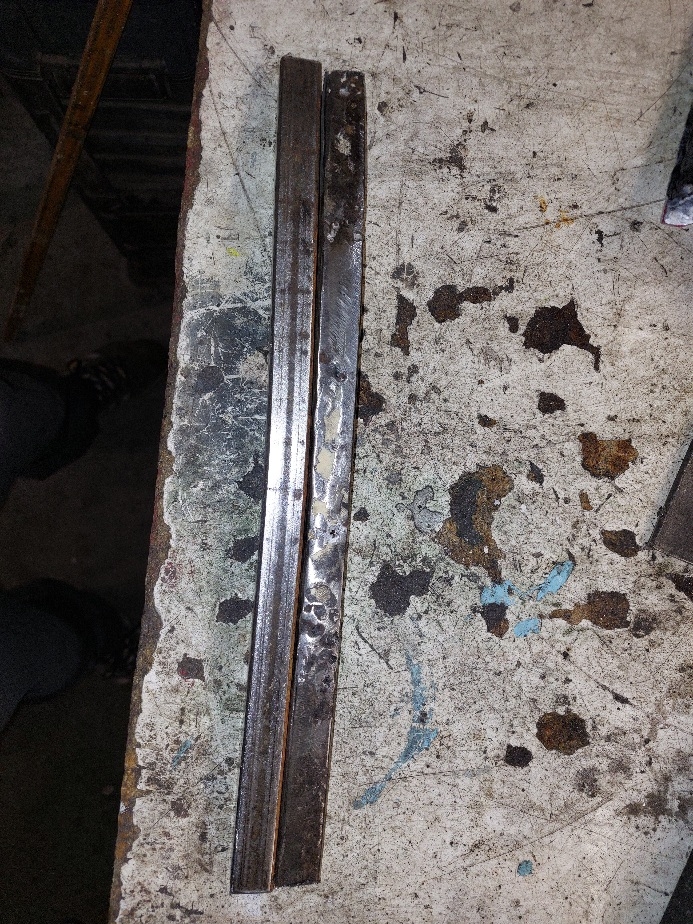

Refabrication du tube carré qui était en piteux état :
20231119_161750.jpg.f8bb32d2337e12bda00307146e033f90.jpg20231119_161743.jpg.0c5d730abb2452fa0795558524656ee5.jpg
Puis ajustage et soudage avec la tôlerie refaite préalablement :
Je suis très satisfait du poste à souder même s'il fait effectivement des grattons. Pas grave ça se meule facilement.

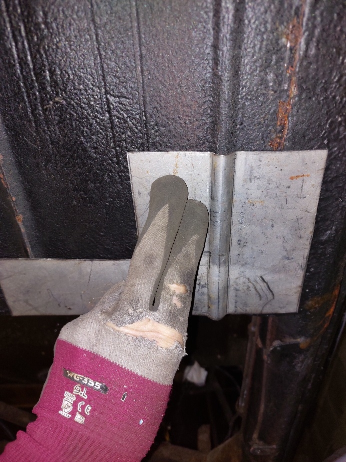

Puis j'ai démarré une tôle au plancher côté arrière gauche.:
La suite au prochain épisode !

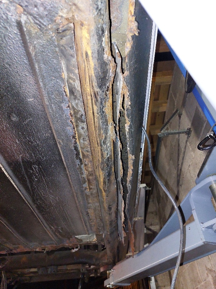

J'ai eu quelques heures à tuer aujourd'hui, je me suis donc lancer dans la chirurgie en vue d'avoir un maximum d'accès pour le sablage...

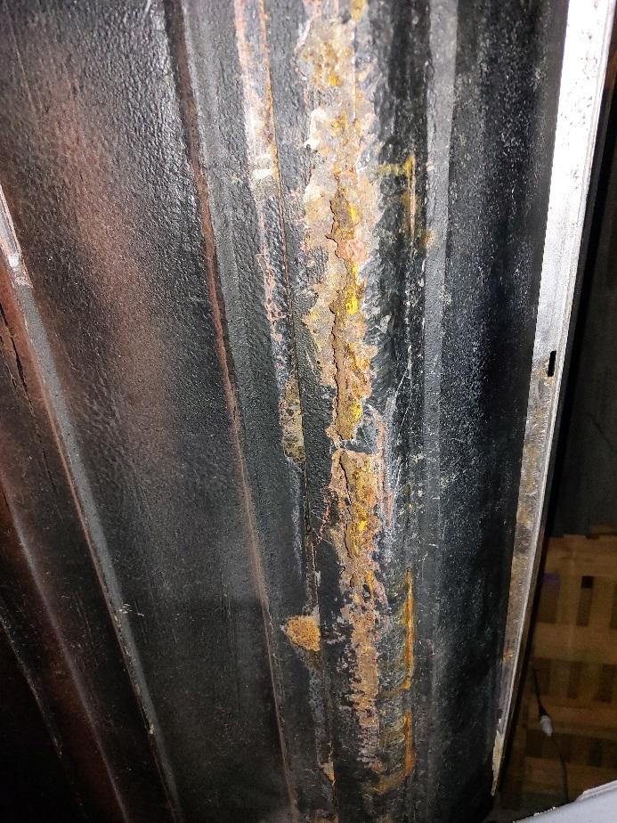

Petit sondage de l'état des bas de caisse apres avoir martelé tout le dessous pour faire sauter le camouflage :
Vraiment pas beau à voir mais ça fait longtemps que je ne m'attend plus à aucune bonne nouvelle sur cette Ferraillerie !
Donc on ouvre :
Et j'ai terminé par dépointer les 2 bas de caisse.
Il me reste à découper sous les charnières de portes mais je n'ai pas l'accès à cause du pont qui empêche l'ouverture suffisante...
Je les achêverai lorsque je sortirai la caisse pour le sablage.

Aujourd'hui j'ai terminé la découpe des bas de caisse. Comme toujours rien de très joli à voir en dessous.
"Touche le fond mais creuse encore..." comme commentent parfois certains profs.
Heureusement les poutres porteuses sont intactes (normal quand même vu l'épaisseur !)
Puis decoupe de l'arrière du plancher, qui était malade également . On pourra sabler et traiter quasi tous les corps creux du coup.
