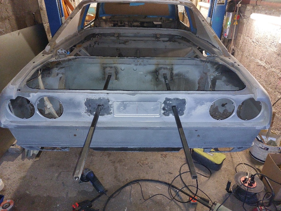

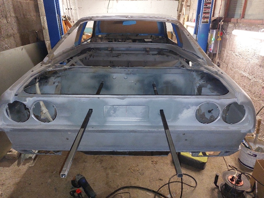

J'avais pensé à un porte canne à pêche. Il suffit de mettre la voiture perpendiculairement au plan d'eau puis d'insérer la canne dans le popotin de la belle et ça roule.
Plus sérieusement beau boulot !!
Dejideji
trooll
Moi je kiffe le coté complètement décalé de cette idée!
Question: avec le poids en porte à faux et la prise au vent, tu compte fixer l'ensemble uniquement sur les platines au risque de déformer la tole du coffre ou renforcer par une structure complémentaire?

Merci pour vos avis.
J'ai fait 4 platines, 2 seront soudées sur la cloison entre le coffre et le moteur. Donc pas de déformation envisagée, ça a l'air tout à fait satisfaisant pour le poids de 2 vtt électriques (voire une belle mère 🤣).
Après je ne compte pas faire de circuit/me tirer la bourre lorsque les vélos seront dessus.

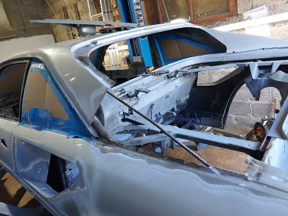

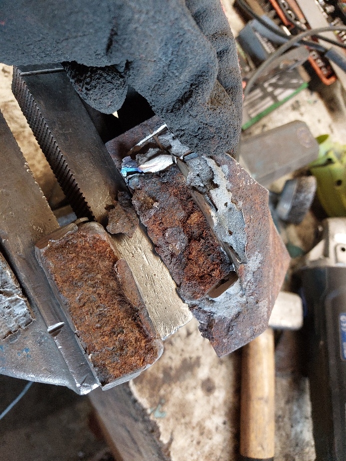

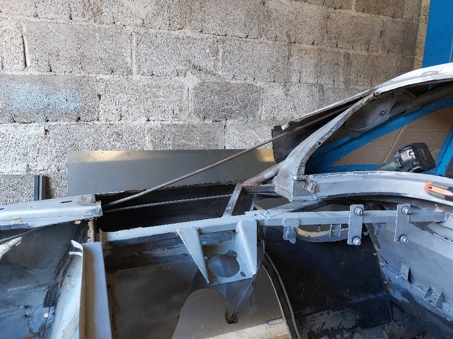

Supports prêts ! Très costaud, je me suis pendu dessus sans aucun souci.

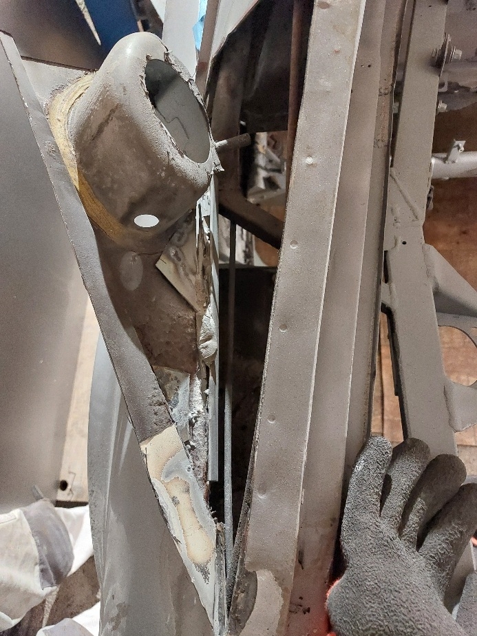

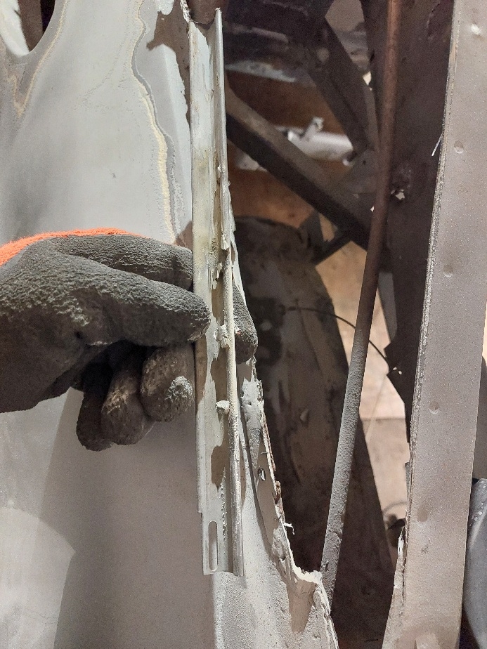

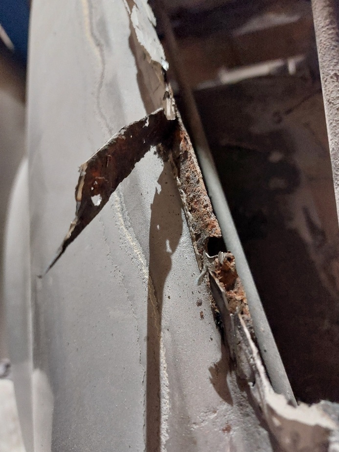

J'ai ensuite découpé la custode gauche qui était bien malade et surtout "réparée" par un gougniaf de première catégorie...
Pis surtout on recouvre la rouille c'est tellement mieux!
Tu vas vraiment de surprise en surprise... Bon courage pour la suite
Très sympa ton porte vélo
Renren
Exactement cornière d'étagère, le gars devait bosser chez Ikea...

C'est lunaire. j'ai vu quelques horreurs en 20 ans d'anciennes, mais imaginer çà sur une Ferrari meme si à un moment les Mondial valaient pas grand chose... c'est completement dingue.  Tu pourras être fier quand tu te retourneras pour mesurer le chemin parcouru, et avec le poste à soudure Lidl tu m'impressionnes vraiment, comme quoi rien n'est impossible quand on se fixe un objectif.  😎

Je suis moi aussi assez dubitatif et épaté du seuil de connerie rencontré. Visiblement rien ne les ont arrêté !
Effectivement à une époque ça ne valait pas grand chose mais ce n'est pas une question de valeur là, c'est juste une escroquerie organisée, et le gars qui me l'a vendue était très certainement conscient de ça quand même. Ça ne m'aurait même pas effleuré l'esprit de faire ça sur une lada. Je pense d'ailleurs qu'il est sur le forum car passionné Ferrari et il a aussi une 308.
sttuf
non mais tu as raison, aucune auto ne mérite çà, encore moins une Ferrari. là c'est du vice caché à ce stade.

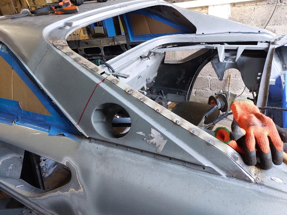

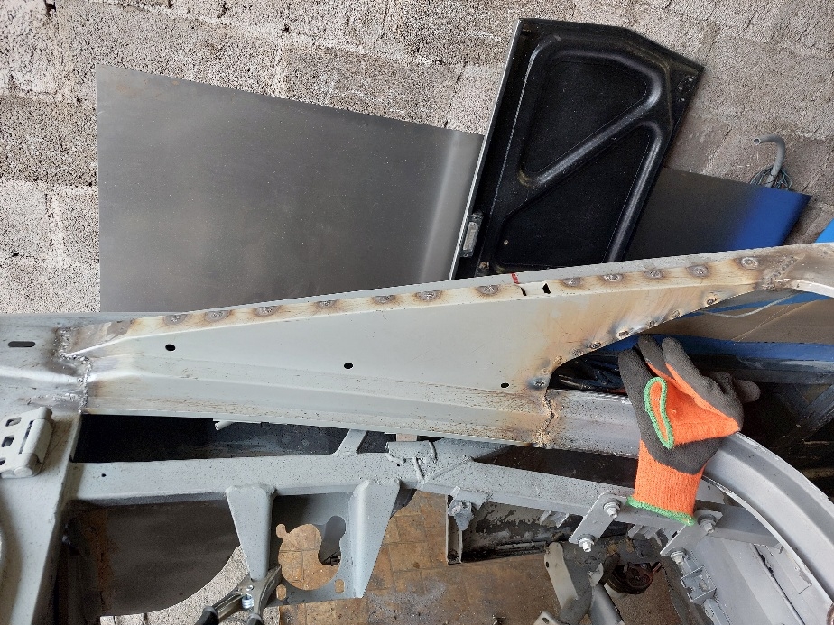

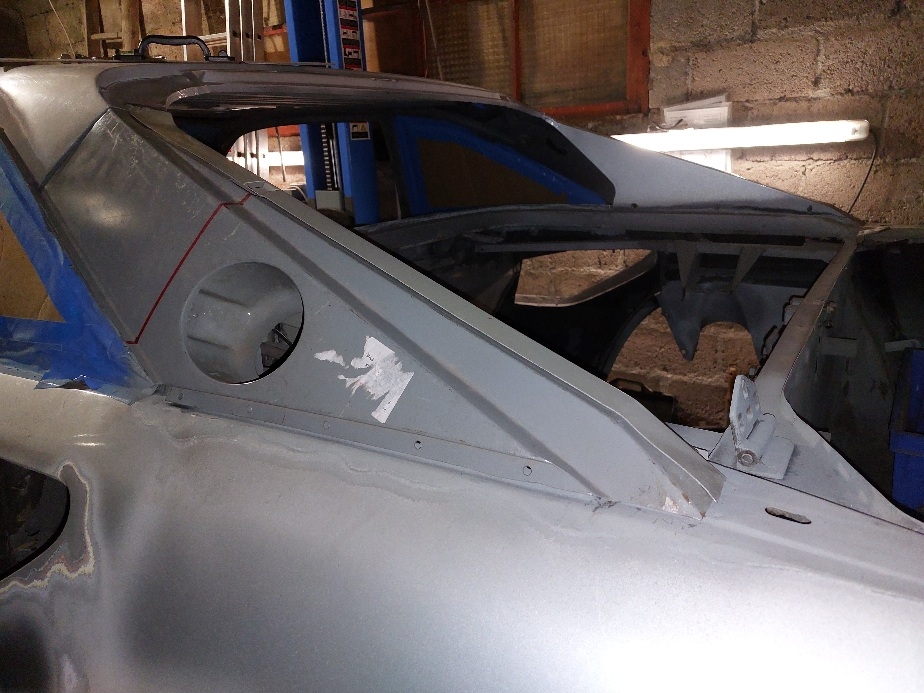

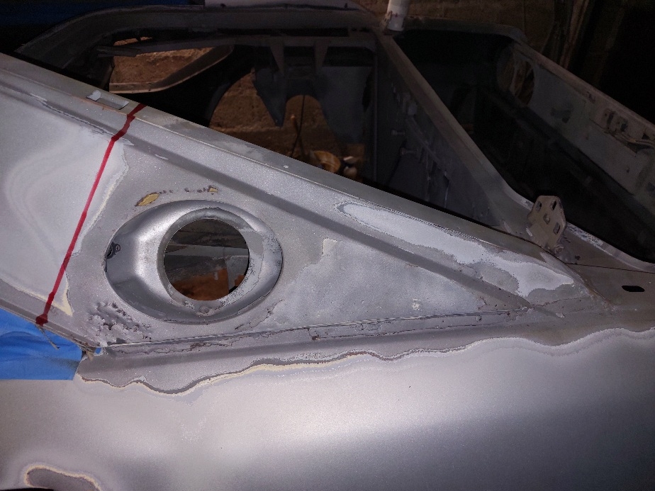

Petite avancée du jour après une période très chargée pour moi, donc pas pu avancer plus tôt. Du coup la motiv était bien là!

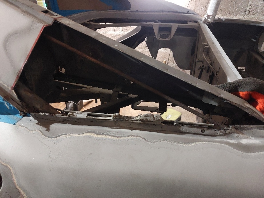

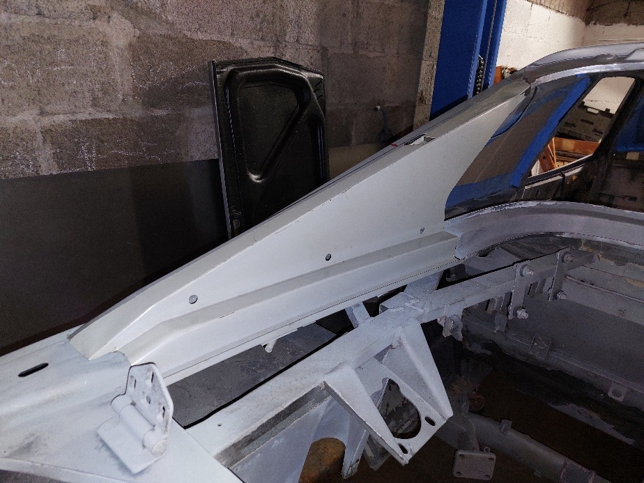

On en termine avec la gangrène côté gauche:
Encore un peu de terreau...
Premier essai d'une pince a soyer qu'un ami m'a prêtée.  Super efficace !
Jai passe énorme de temps a ajuster mes tôles mais maintenant elles tombent vraiment bien en face des raccords et je ne devrais pas galère à tout assembler. Ça fait zizir!

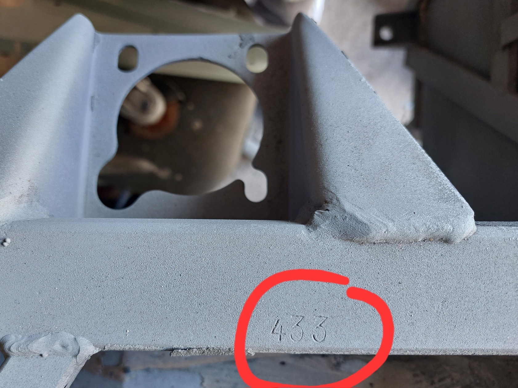

Petite découverte que jai faite récemment: le numéro de fabrication est gravé sur le tube carré près de l'amortisseur arrière gauche.
Le saviez-vous ?

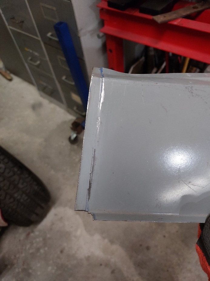

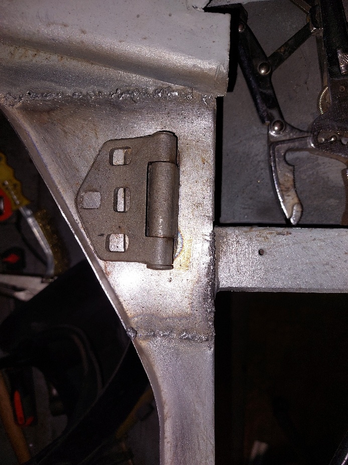

Ce matin soudage par bouchonnage, ça va bien.
20240324_124725.jpg.945db07143ff6eacbeecc73adfa02a80.jpg20240324_142123.jpg.ee9847939e6539c46994ec6c99be4ebe.jpg

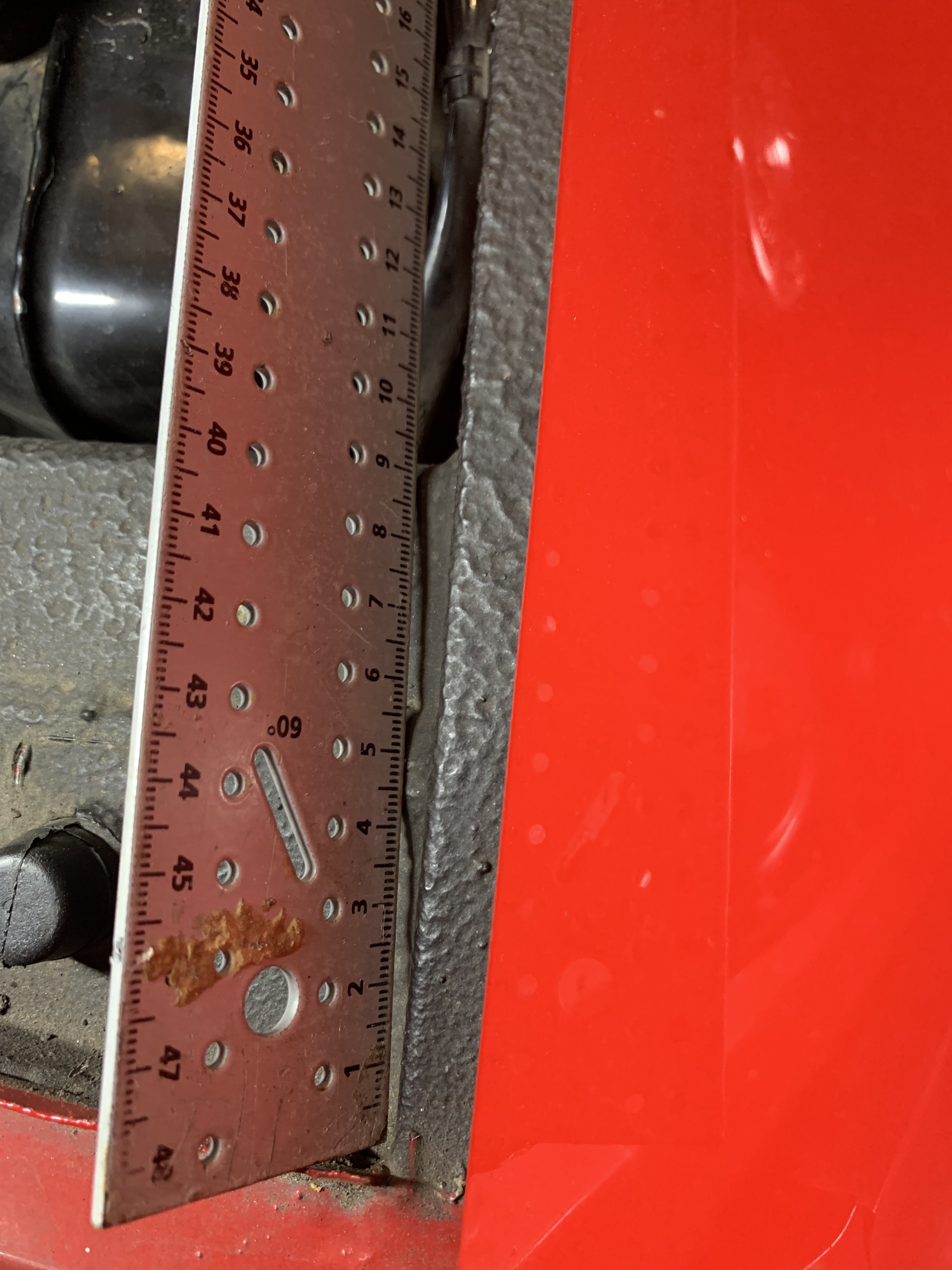

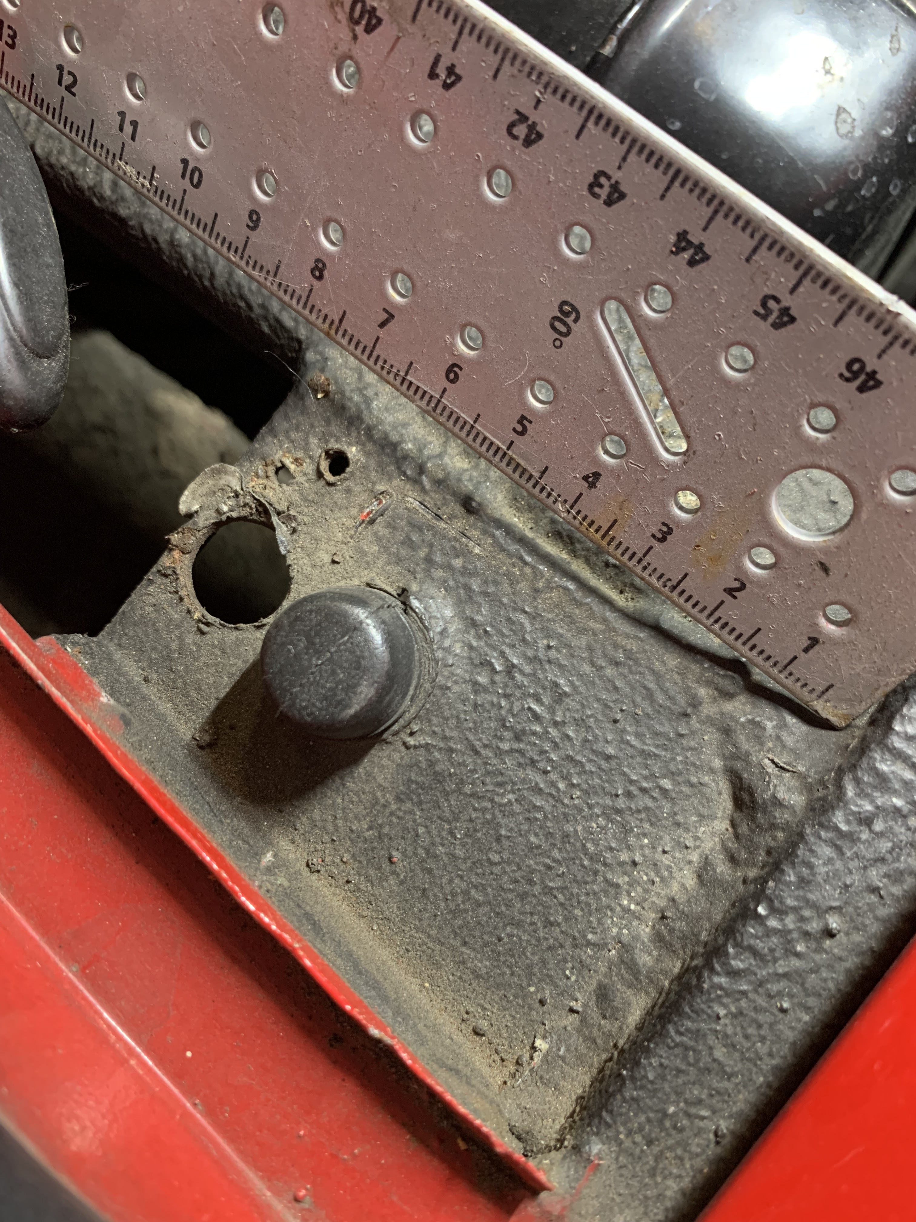

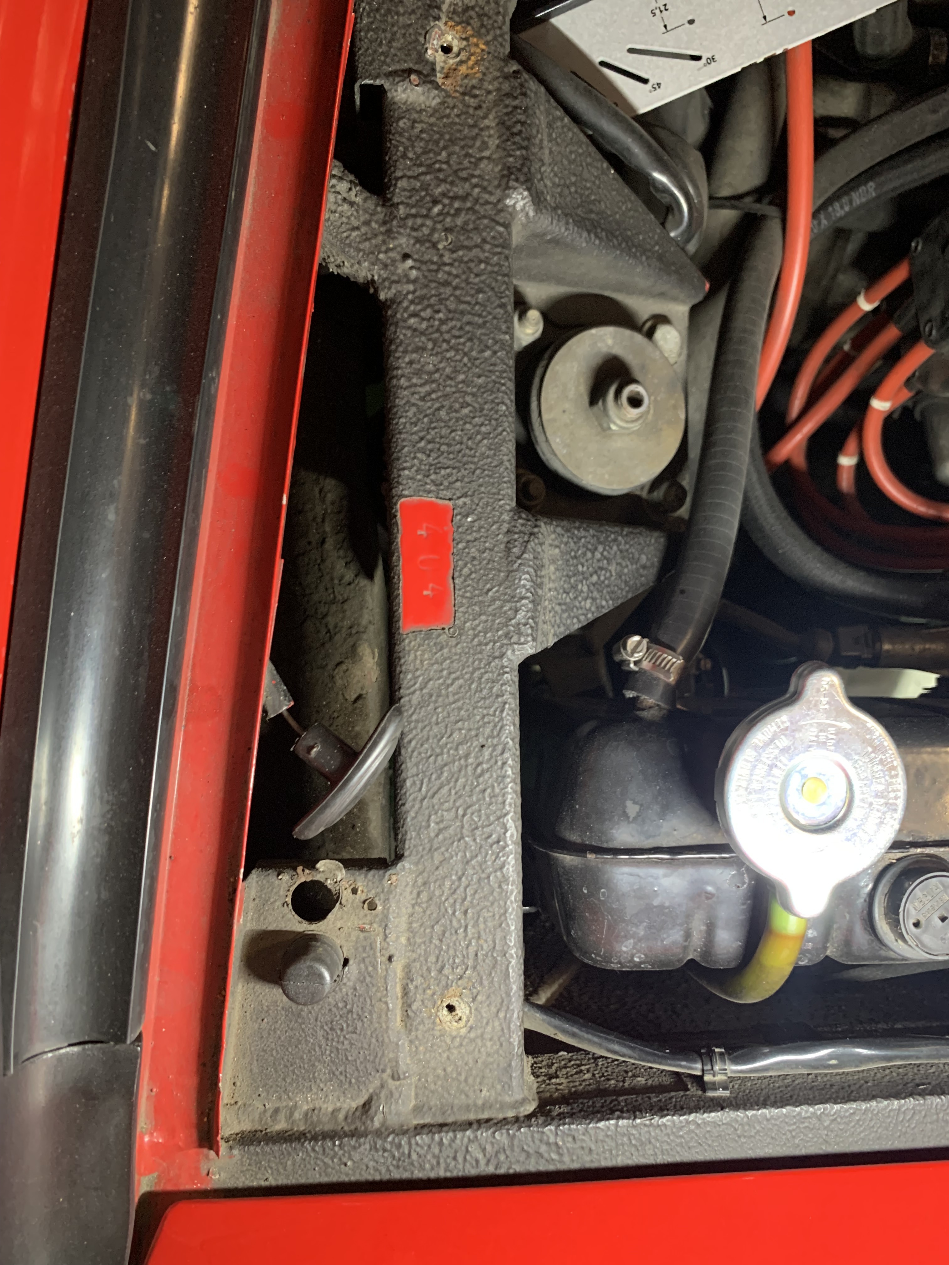

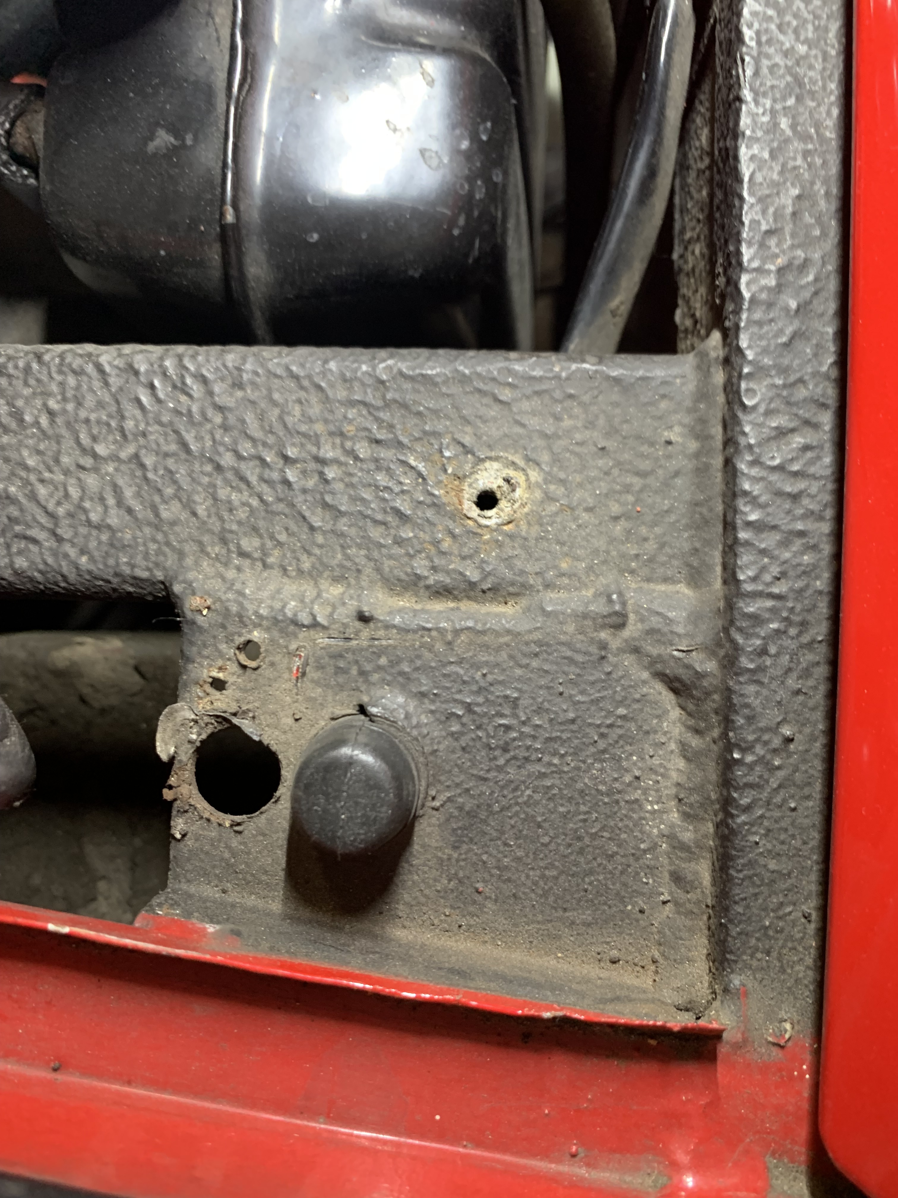

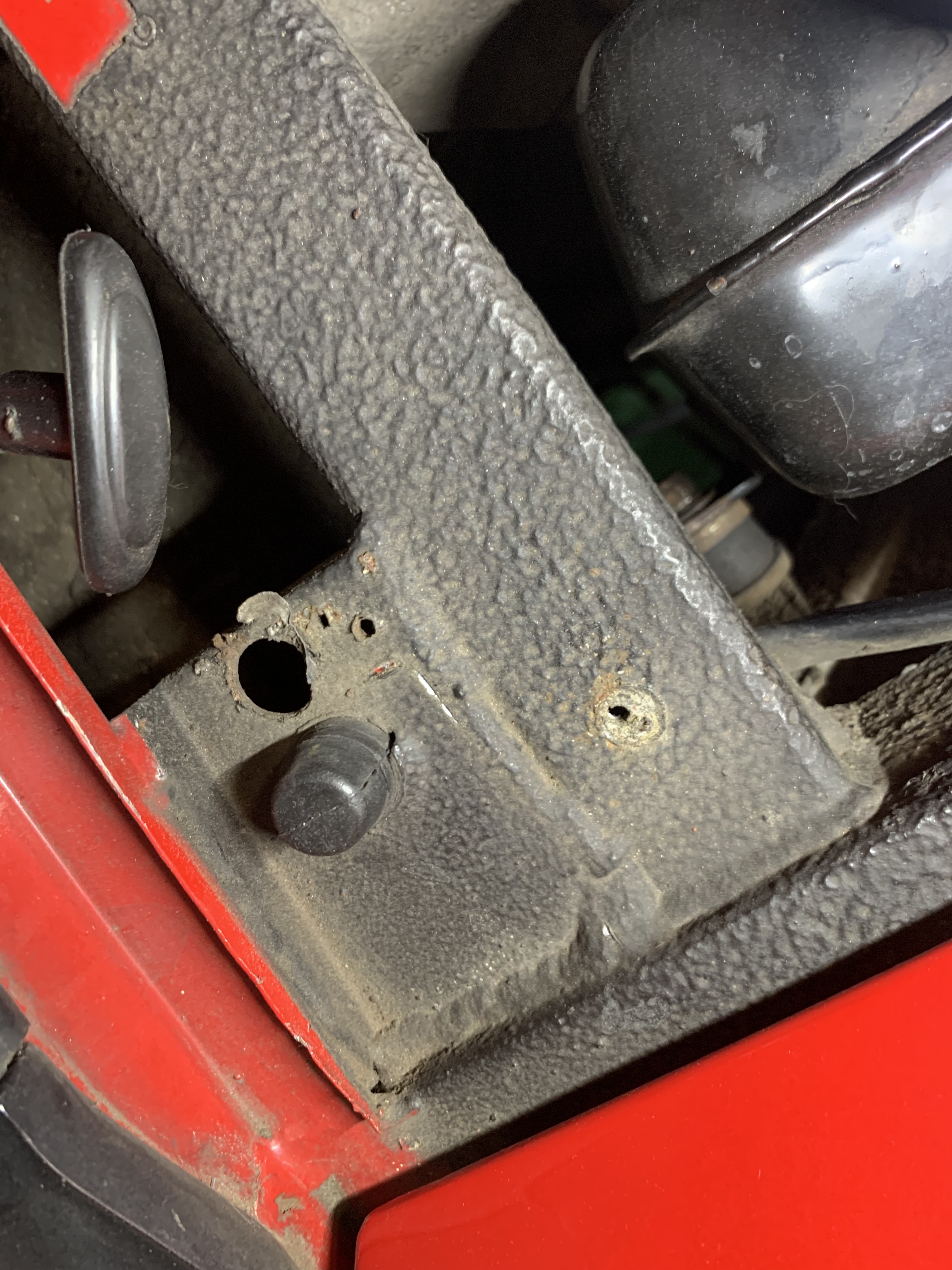

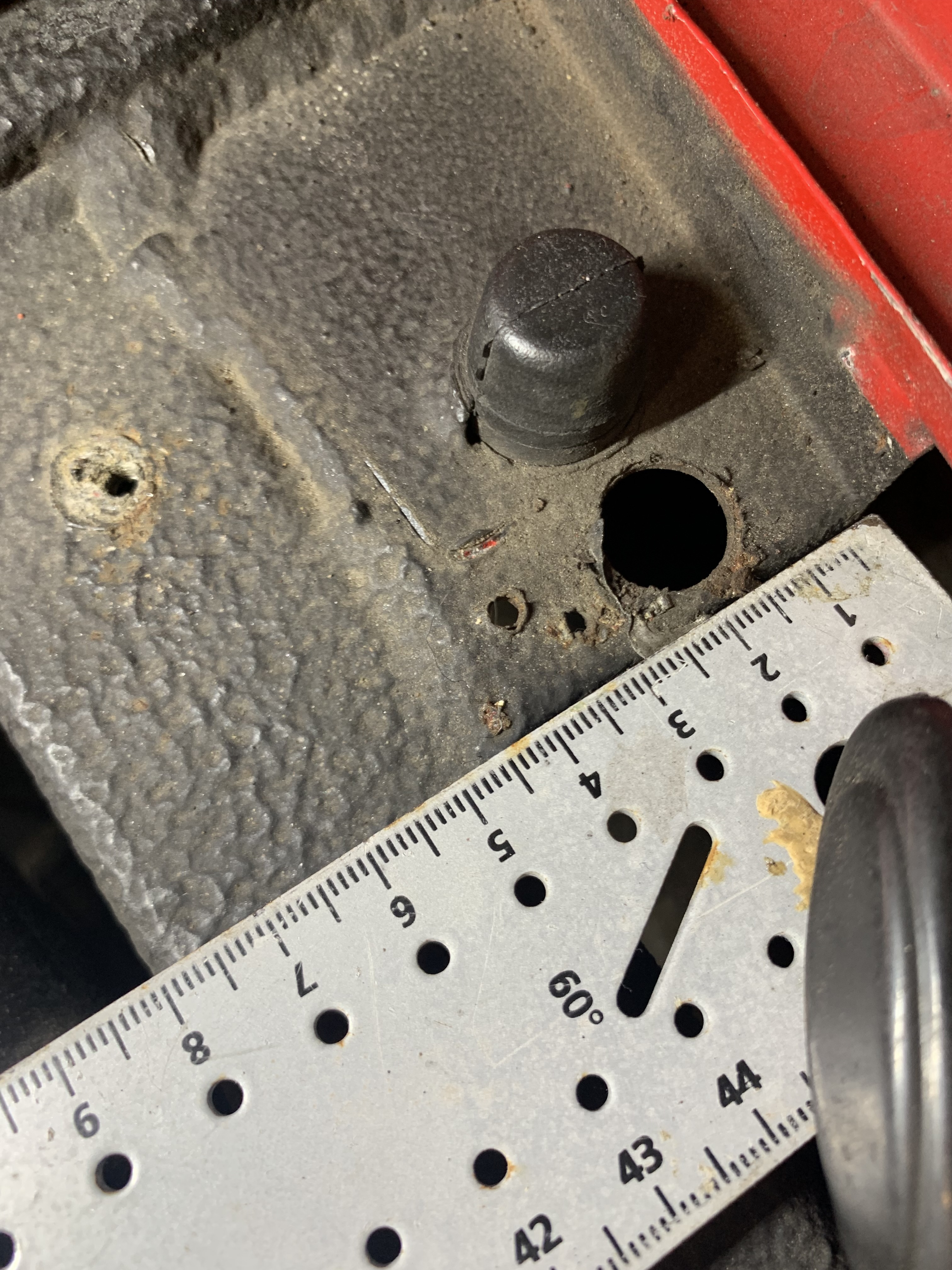

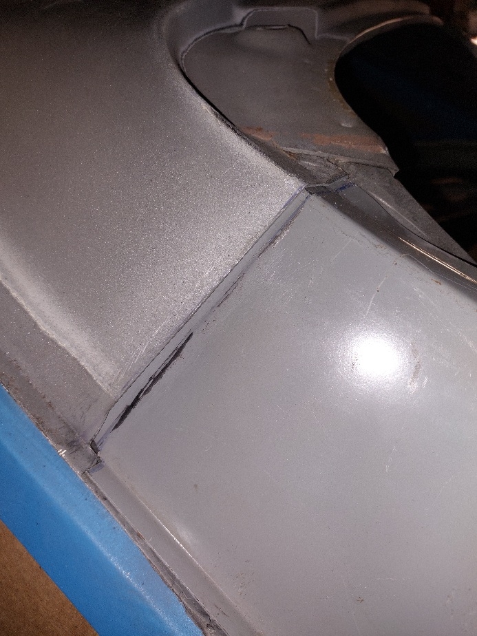

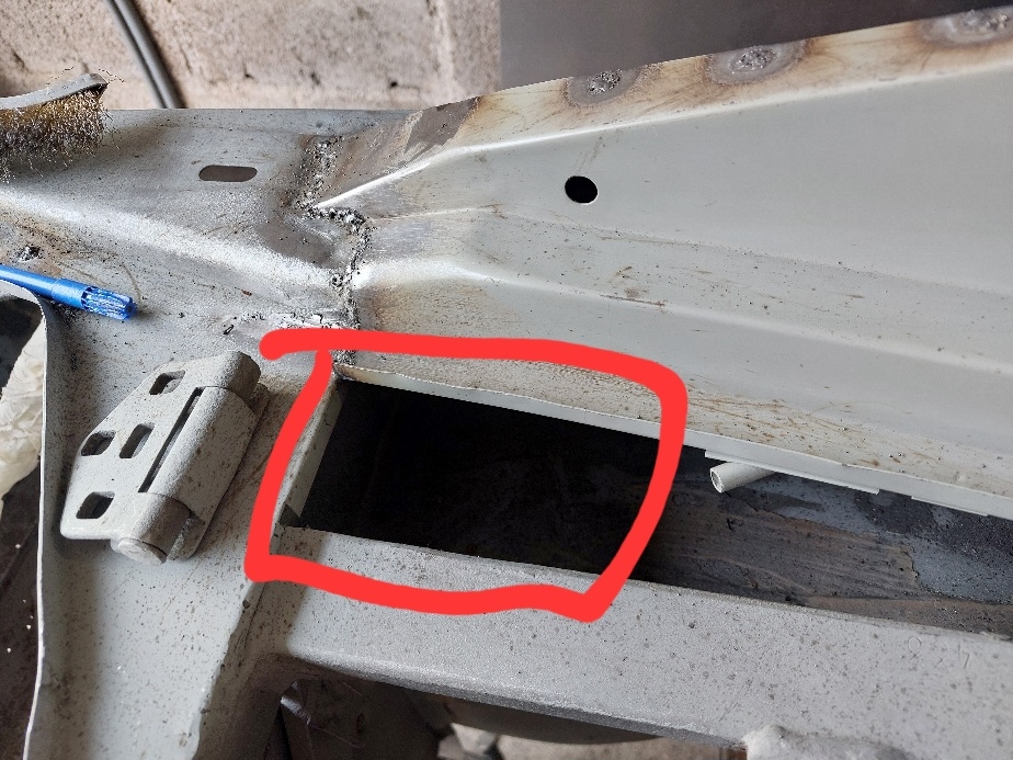

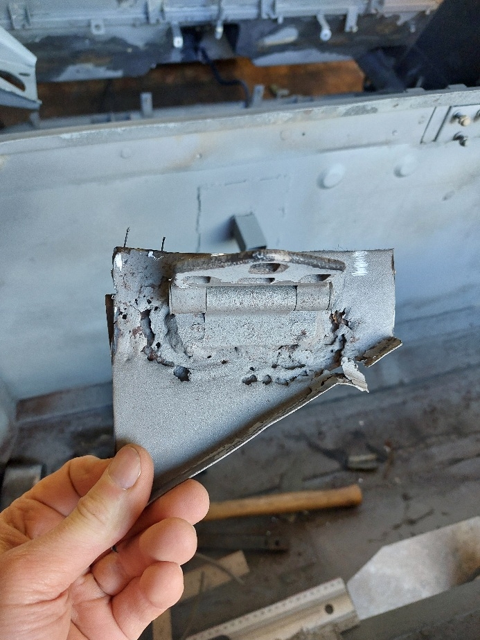

Question: je n'arrive pas à voir quelle forme à la tôle qui va ici:
Je crois qu'elle reçoit juste les tampon d'appui du capot mais elles devaient être pourries, elles ont été refaites mais à l'arrache, et je ne la trouve pas sur la part list. Quelques photos/dimensions me seraient fort utiles! Merci pour votre aide.
Incroyable l'état original de la voiture !!! En tous cas, bravo pour tout ce travail et courage pour la suite
sttuf
Salut,
j'ai fait ce que j'ai pu (j'ai la  404, pas peugeot lol elles ont du se cotoyer à l'usine nos Mondial! )
on notera le trou completement mamaillé pour le contacteur d' une ancienne alarme retirée depuis. 😡
