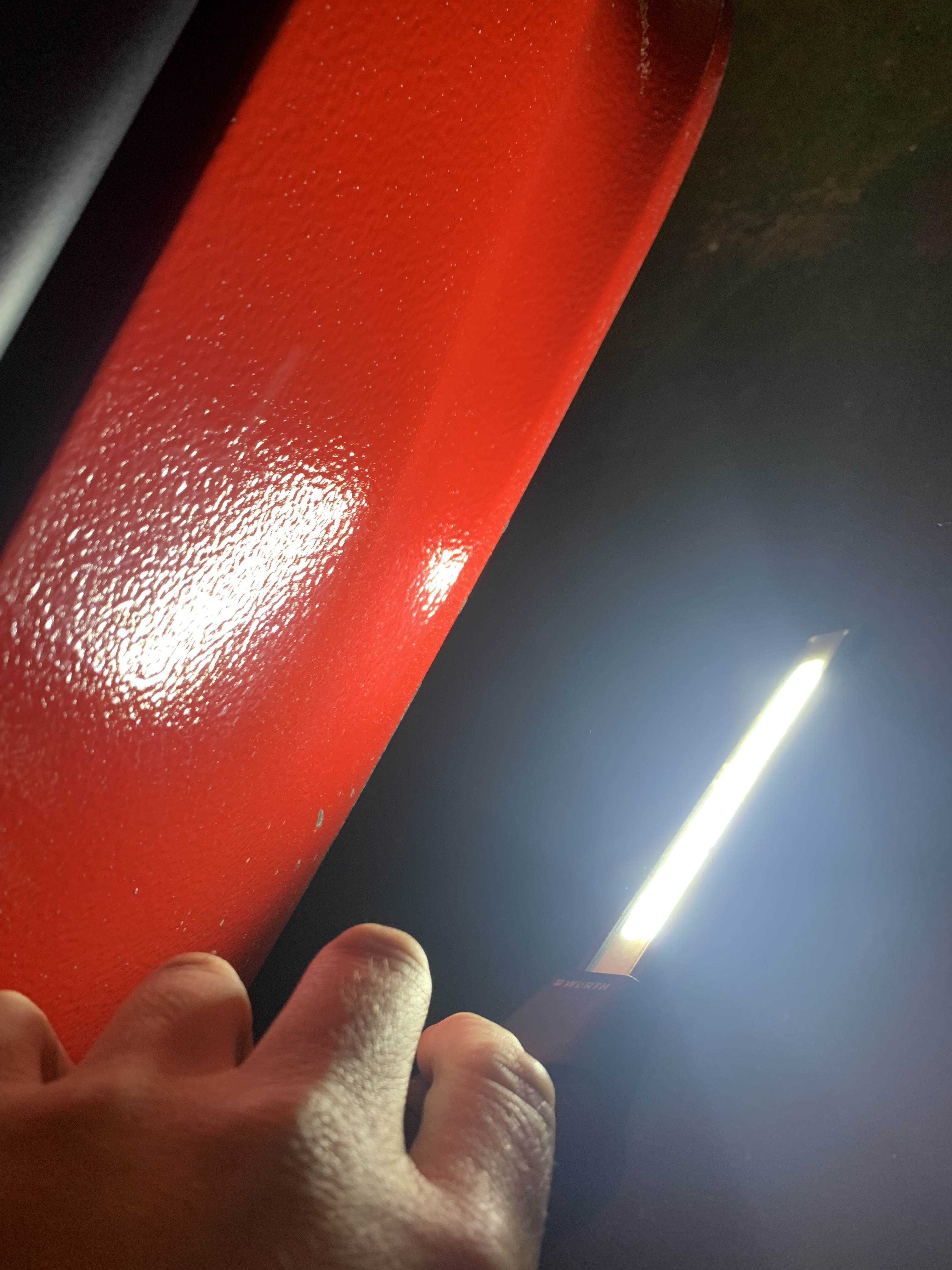

J'ai pris des photos:

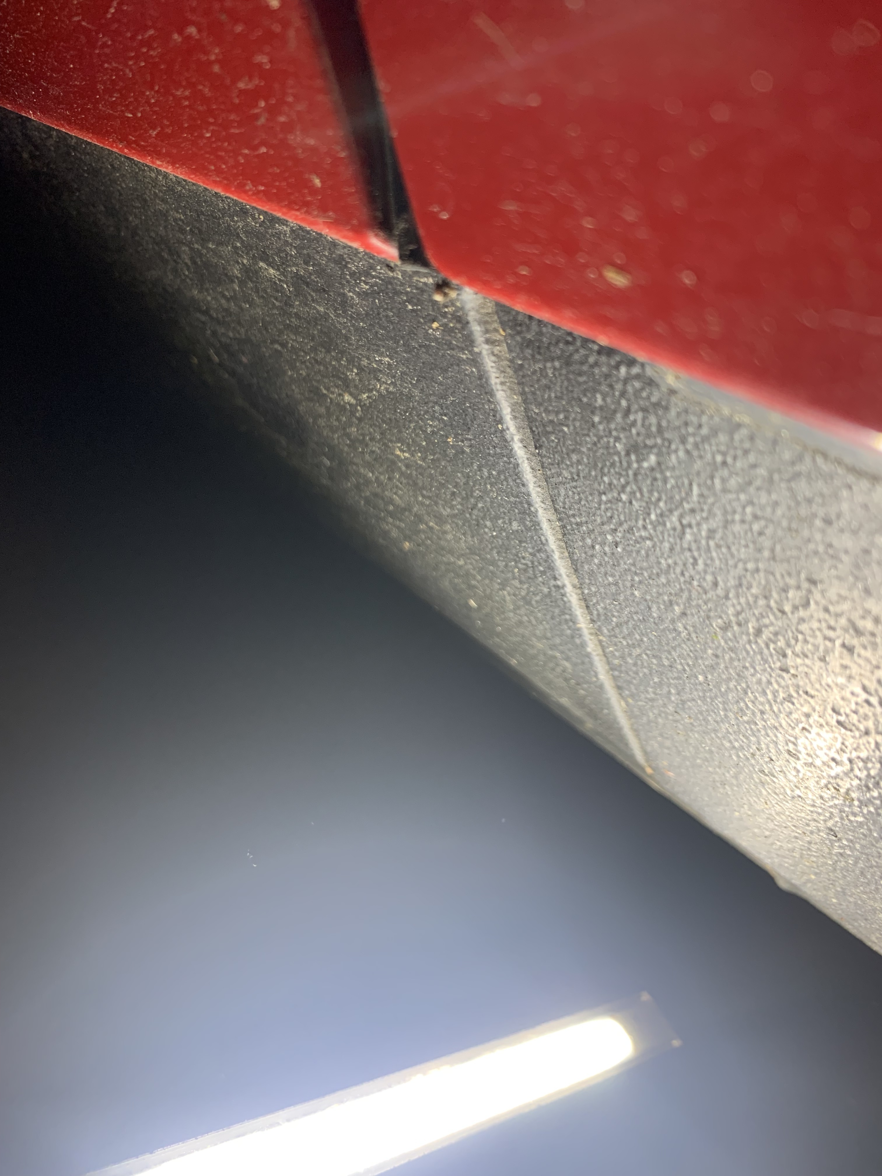

- la jupe avant (et arriere, c'est pareil) donc anti gravillon peint couleur carrosserie:
- le bas de caisse, pareil, c'est peint par dessus çà n'est pas un blackson brut style goudron, ou alors c'est teinté dans la masse:

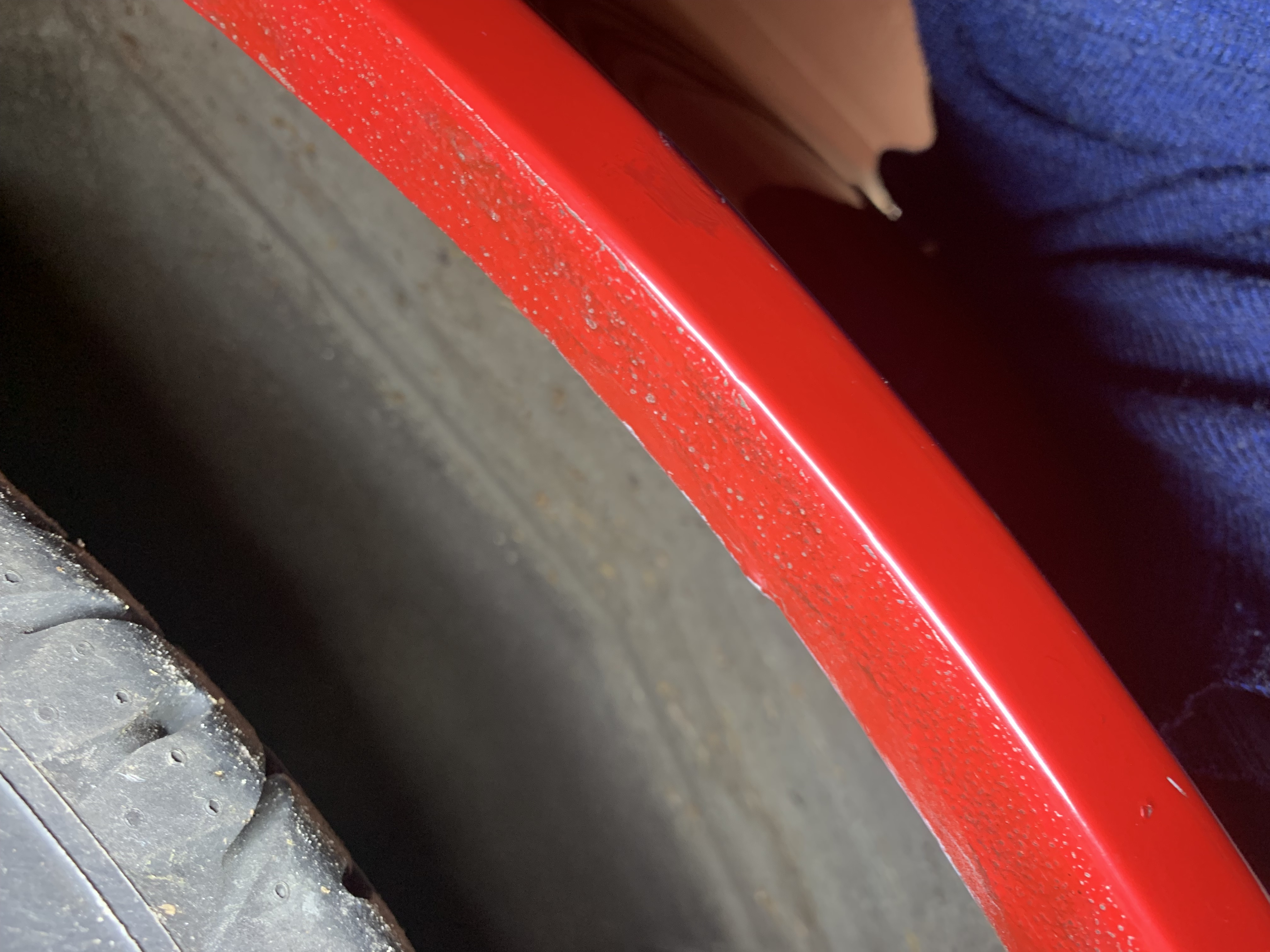

Et ce que je disais sous l'arche du passage de roue, c'est aussi avec de l'anti gravillon:
Ma voiture n'a pas été repeinte tout est d'origine.

Merci @sttuf une fois de plus de prendre le temps de me répondre, c'est top!
Je n'en suis pas encore là mais c'est autant de chose que je saurai comment gérer au moment venu. J'ai prévu un traitement Raptor pour tous les soubassements et jupes, il faudra juste que je trouve le bon réglage pour avoir un grain cohérent avec l'origine.

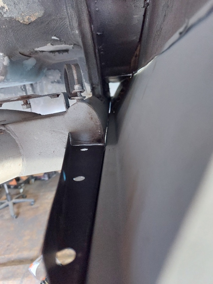

Salut Renaud, j'ai voulu te prendre une photo de çà:
mais je n'arrive pas a le localiser, car devant la roue passager j'ai le reservoir 😄  à moins que çà soit l'autre coté ou il y a les digiplex ?
Renren
Salut,
C'est normalement après les réservoirs, mais tu peux effectivement prendre l'autre côté où les digiplex sont installés.
J'ai justement tout découpé et reformé mes tôles, mais rien installé, je l'installerai en même temps que les base de caisse pour assurer un bon alignement.
sttuf

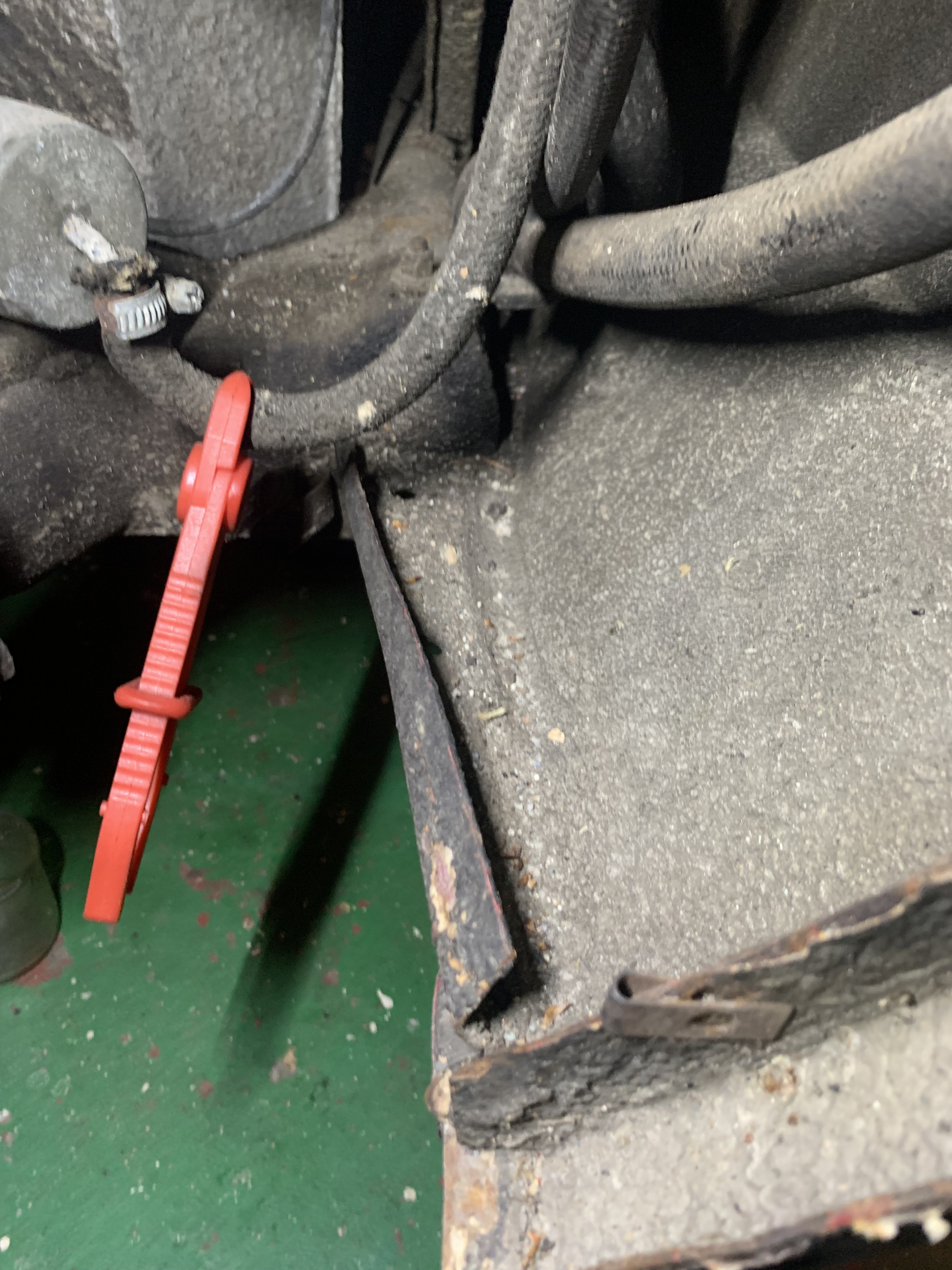

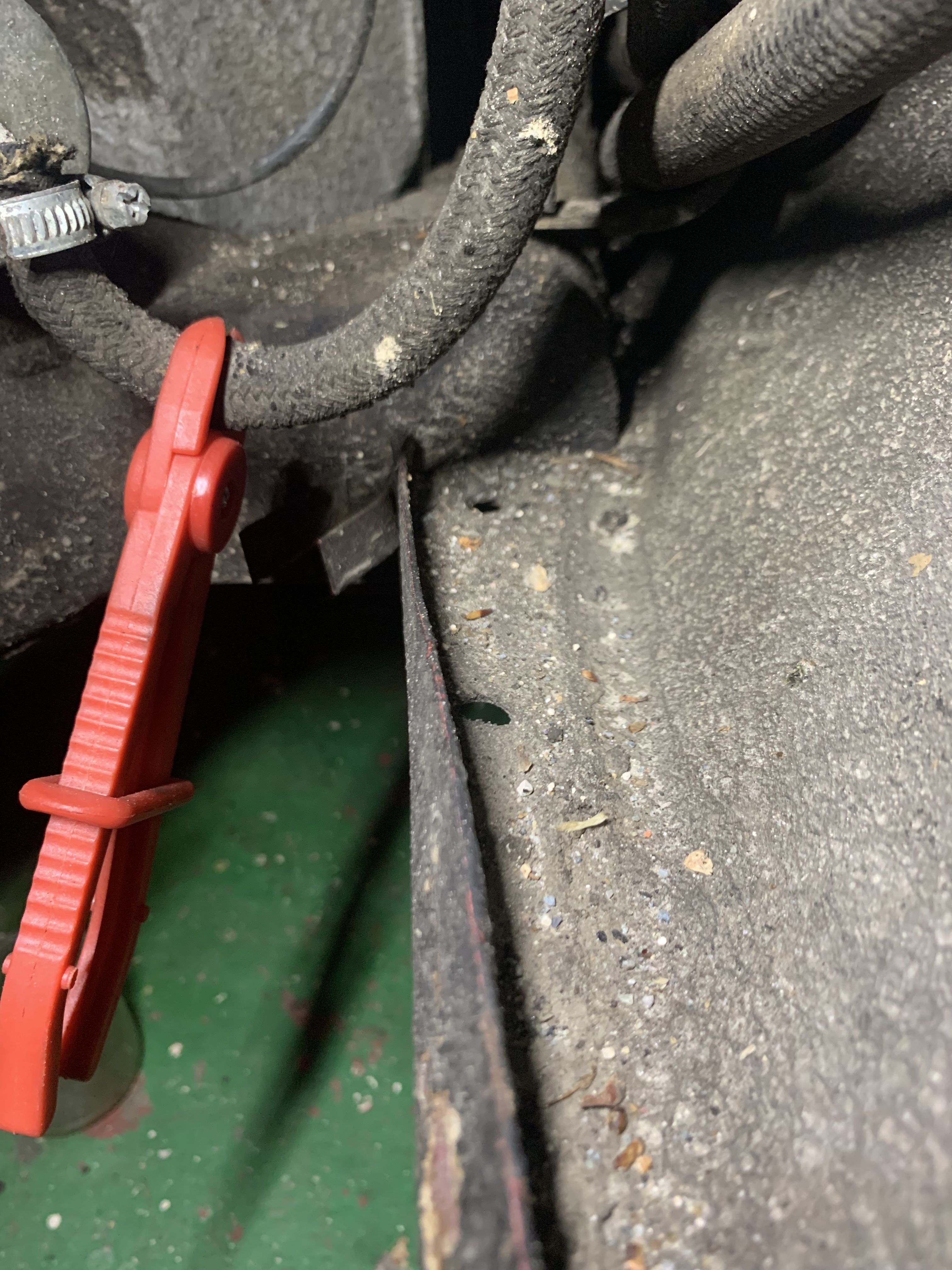

Bon c'est pas du grand art et c'est dans son jus, je vais traiter çà vite.
il y a bien un renfort:
(la pince ne sert a rien c'était pour tester si çà n'abimait pas la durite)
Renren
Merci beaucoup @sttuf pour les photos, ça me parait plus clair. Je vais probablement commander ces tôles car dispos et elles ne coutent pas bien cher mais je vois comment elles s'installent.

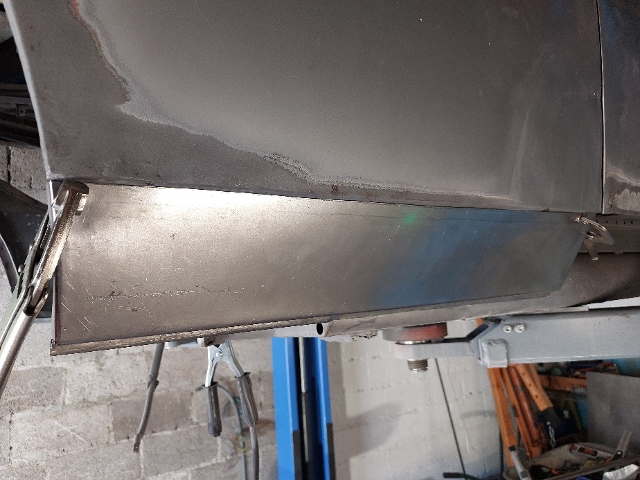

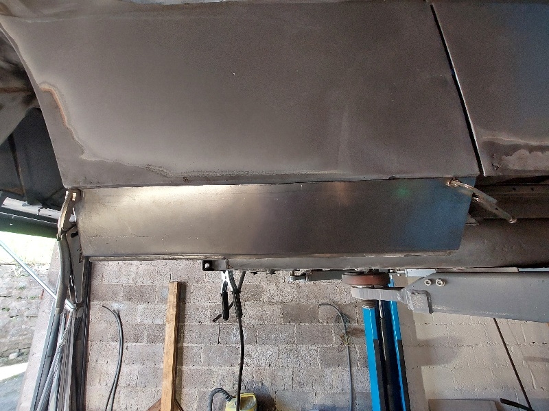

Découpe des rustines de portes puis refabrication d'un bas de porte soyé:
Bien sûr j'ai décapé l'intérieur et traité aussi les parties malades. J'ai halluciné devant l'épaisseur de mastic que contient le milieu de la porte! Je demanderai au carrossier d'enlever tout ça avant préparation, le sablage étant trop violent sur des panneaux (déformation).
Puis cet après-midi ajustement du bas de caisse droit, pointage avec le bas d'aile et montage à blanc pour vérifier que tout roule.
Tout se monte à sa place. Il me reste à finir le bas de portes, puis finir et souder les renforts de bas de caisse avant montage final du côté droit. Puis on rattaquera la même soupe à gauche !
