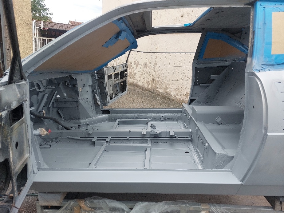

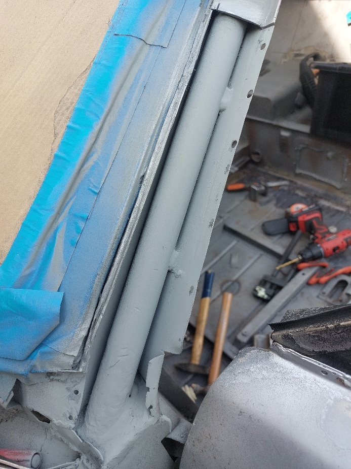

On commence à voir le bout du tunnel de rouille...

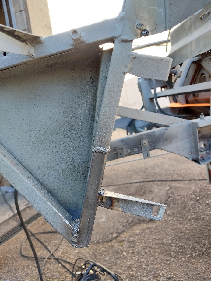

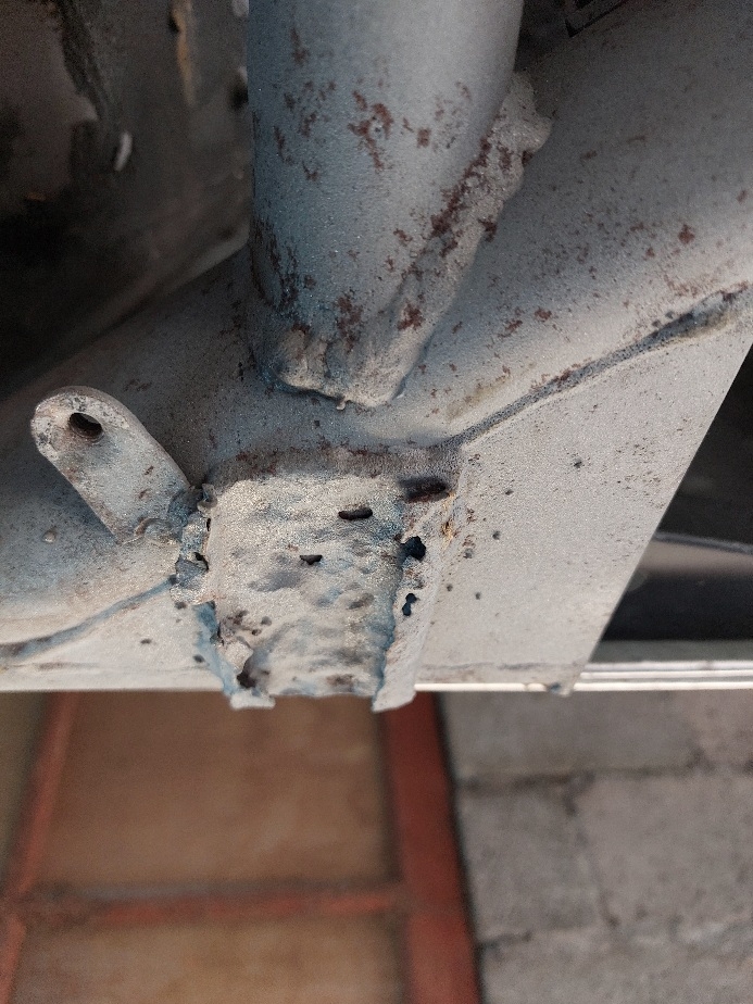

Remplacement d'un bout de tube qui avait pris l'eau (et gonflé par le gel):

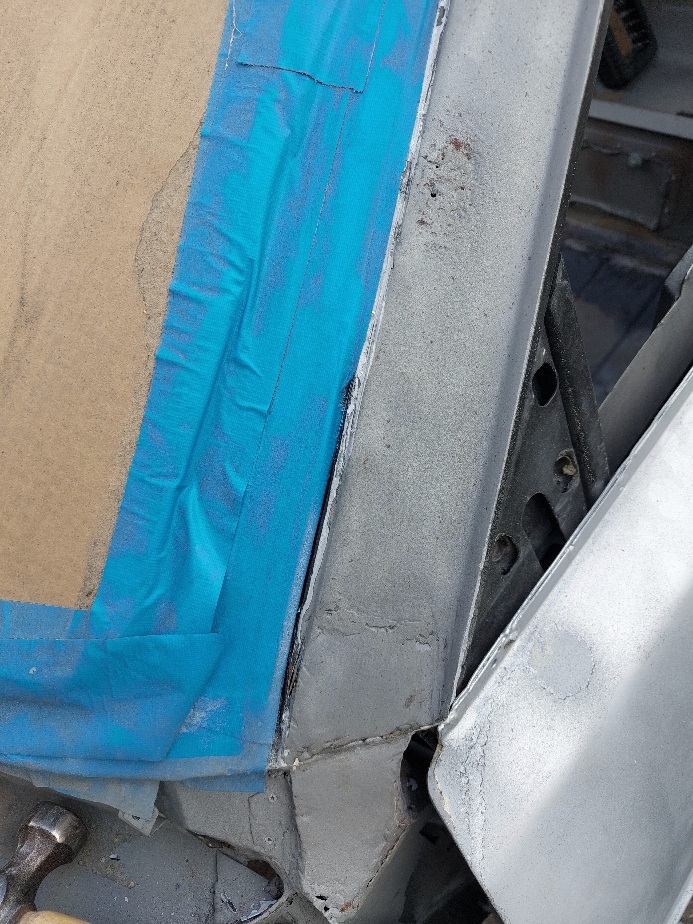

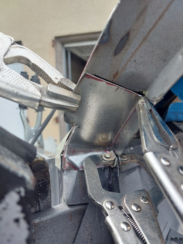

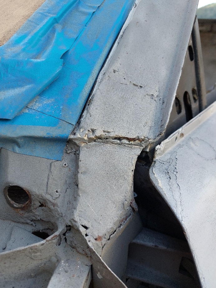

Puis je me suis attaqué à un coin qui me donnait des boutons à chaque fois que je regardais là :
Donc découpage et pas de surprise sur le type de travail réalisé avant...
Refabrication d'une tôle un peu chiadée:

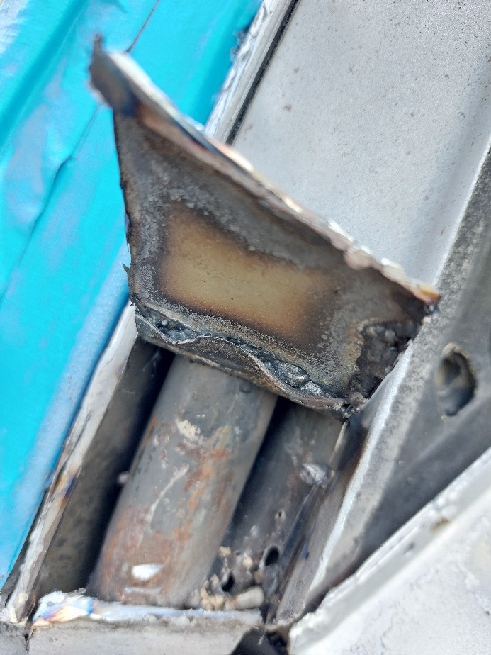

Décapage et traitement de la zone :

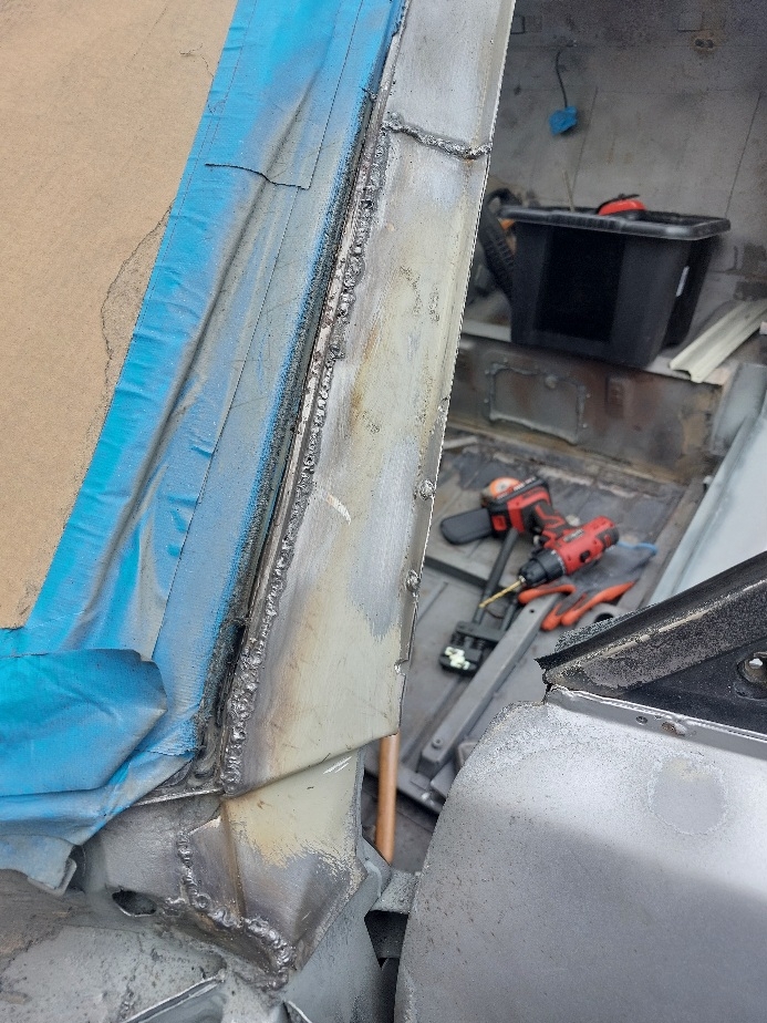

Et on peut refermer. Grosse attention sur la chauffe car là je soudais à moins d'un centimètre du pare-brise...
Reste quelques soudures à faire et meuler tout ça, mais je suis plus tranquille !

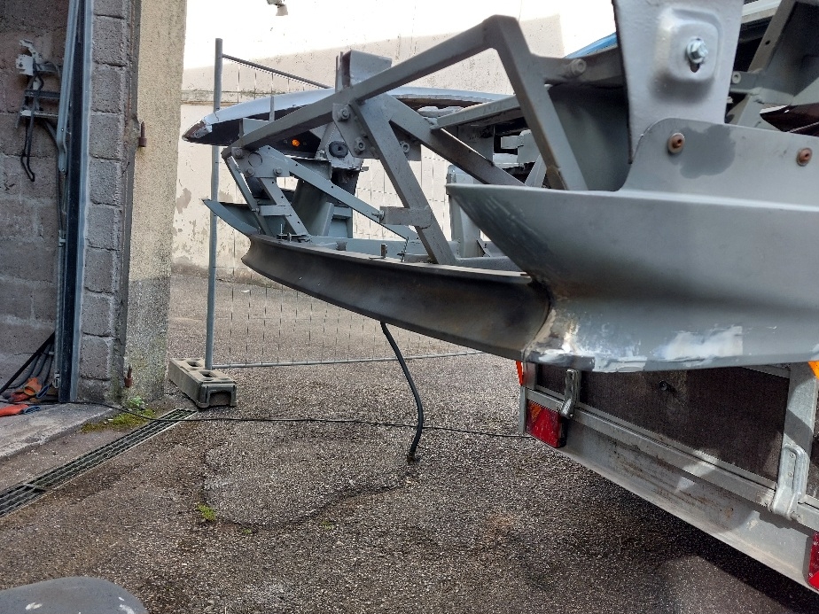

J'avance à petits pas quand même et je reprend un peu des couleur, il y a de moins en moins de zones qui piquent les yeux:

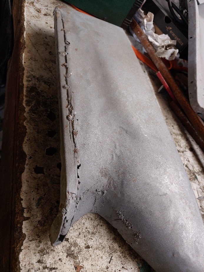

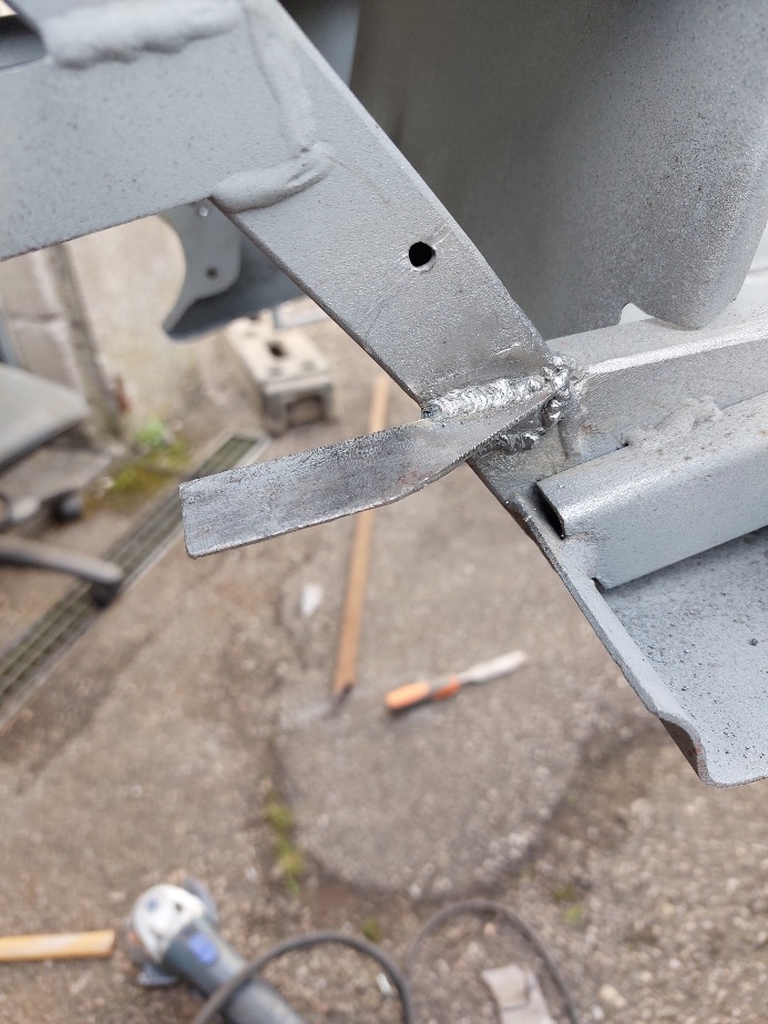

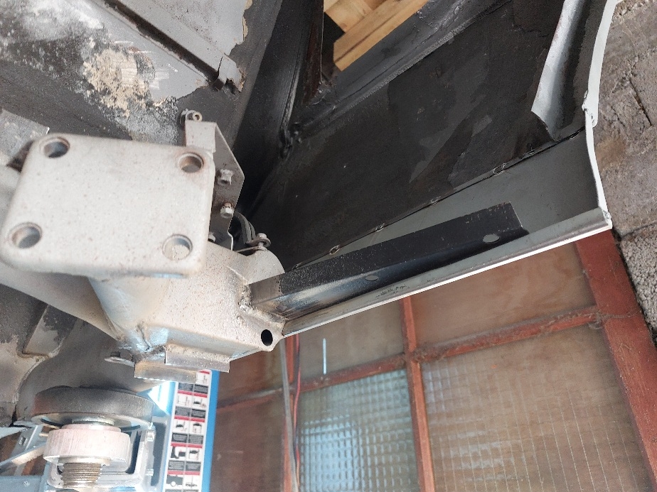

Refabrication des supports de lame avant :

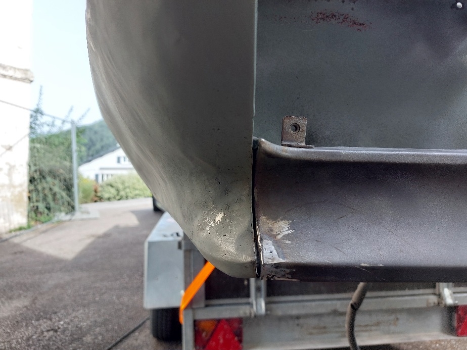

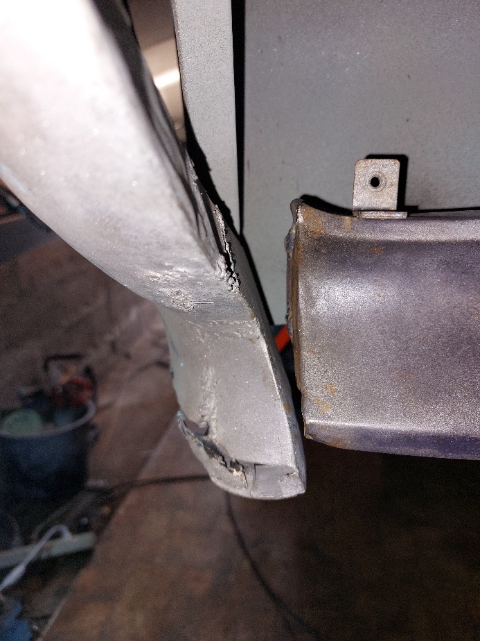

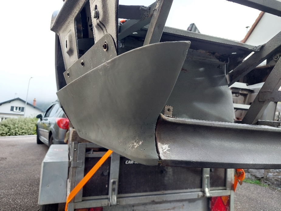

Puis j'ai enfin terminé les bas d'ailes.

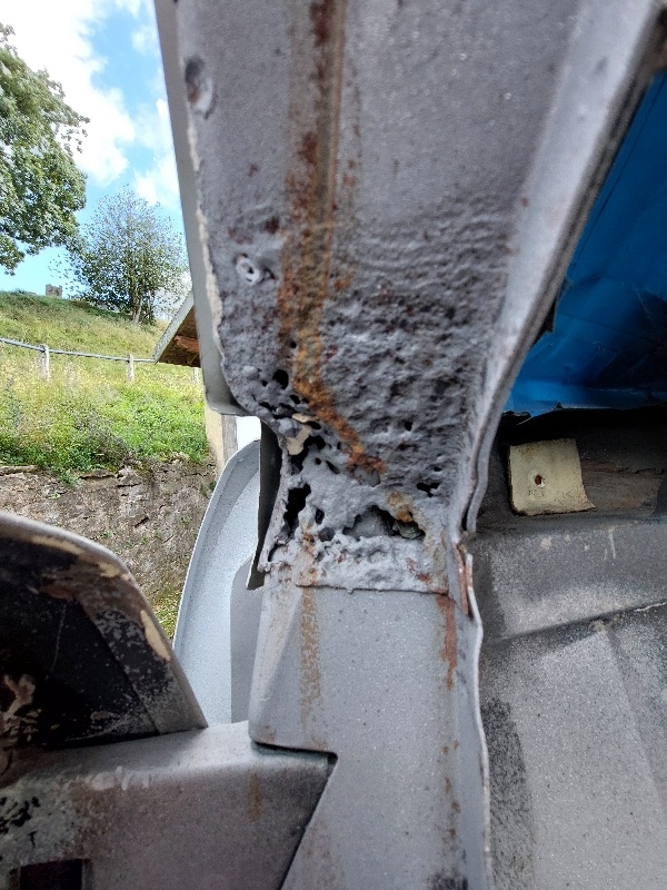

Pour rappel elles étaient comme ça au départ (cherchez l'erreur....):
Après décapage on admire le travail qui avait été fait:
J'avais donc tout découpé mais je n'avais pas correctement corrigé le tir! 🤣

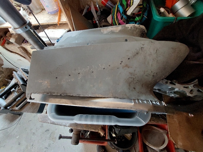

Et Refabrication du bas:
On redecoupe une nouvelle fois et on ajuste correctement cette fois!
C'est pas parfait mais un peu de mastic et ça sera tout à fait acceptable !
Et même travail de l'autre côté :
C'est long mais ça prend forme doucement.

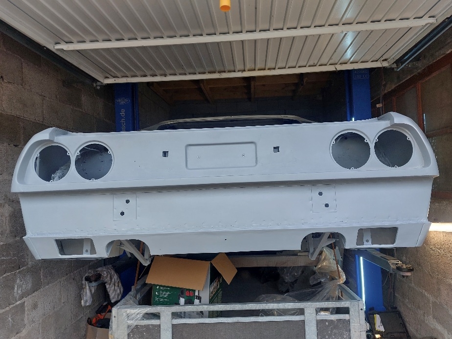

Allez, voici la traditionnelle mise à jour du week-end...

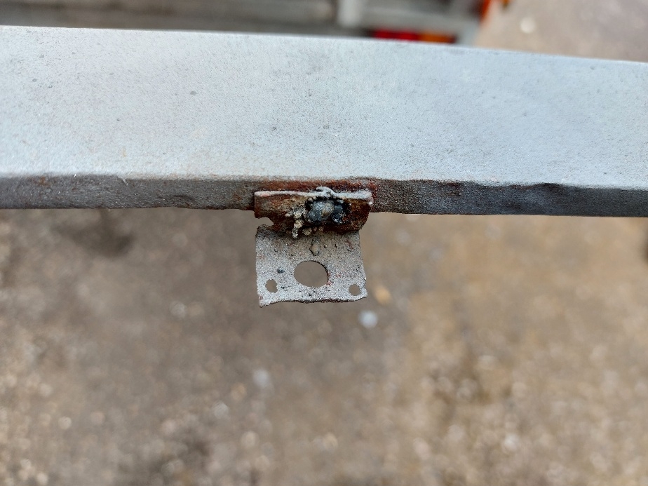

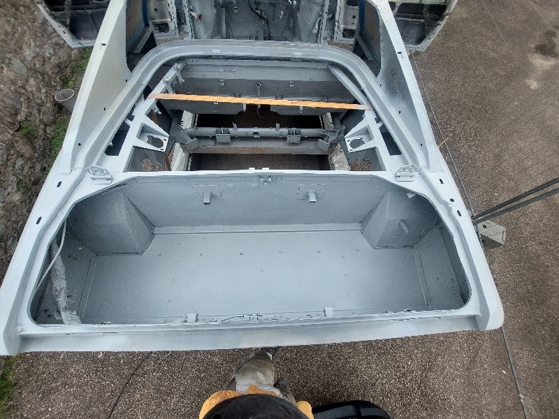

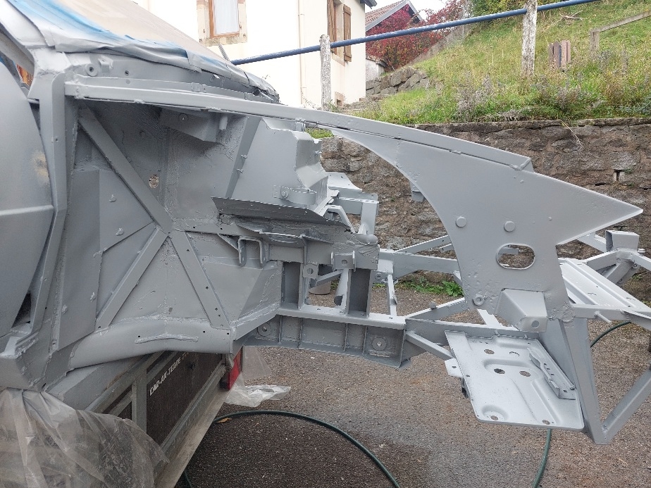

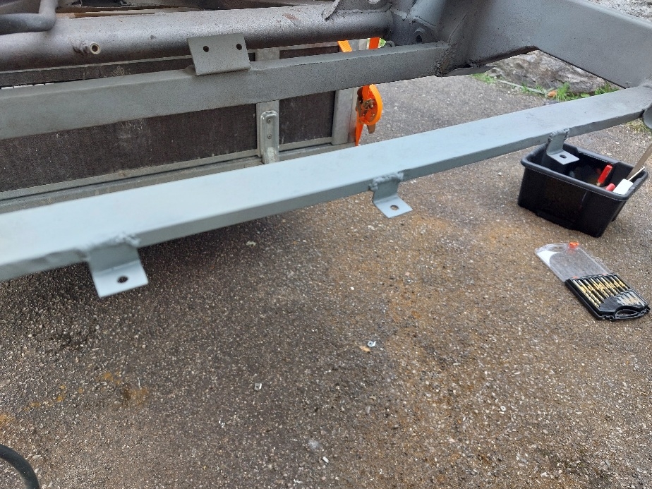

Remplacement des supports de crics:
Le temps étant encore clément, j'en ai profité pour l'appreter. Il reste des zones à traiter mais au moins la rouille ne progressera plus.
michel3482
il y a une heure, Renren a dit :
c'est un appret phosphatant ?
Renren
Appret zinc phosphate et j'ai oublié de dire que j'ai passé une couche fine de rustol hier avant ça
Modifié par Renren
sttuf
Bon on pourra dire que tu es allé au fond des choses... tout à été repris
pour le Rustol, c'est du primer ou le transparent? gaffe au transparent j'ai eu des soucis de compatibilité peinture au bout d'un moment, des petites bulles formées sous l'appret.
Renren
Ah ouais? Jamais eu le cas avant... j'ai toujours utilisé le transparent pourtant.
Parfois dilué directement dans l'appret d'ailleurs, mais pas là.
Pour ma part je n'ai appliqué du rustol que sur les soubassements et partie châssis, pas la carrosserie (sauf bas de caisse).
Je vais surveiller ça quand même merci de l'information!

Pour le Rustol, je rejoins @sttuf et ses propos . J'ai déjà rencontré qq soucis avec le Rustol incolore qui ''frise'' par endroit lors de l'application d'un apprêt solvanté. Je n'ai jamais fait l'essai avec un apprêt à l'eau.
Il existe du Rustol CIP qui présente moins de problèmes et il existait autrefois du Rustol au minium de plomb qui était au dessus du lot. Je me rappelle en avoir mis  directement sur un longeron de Renault 5 rouillé et bien humide et ça tenait !! Le plomb étant interdit désormais, ce produit n'est plus commercialisé (et c'est regrettable).
