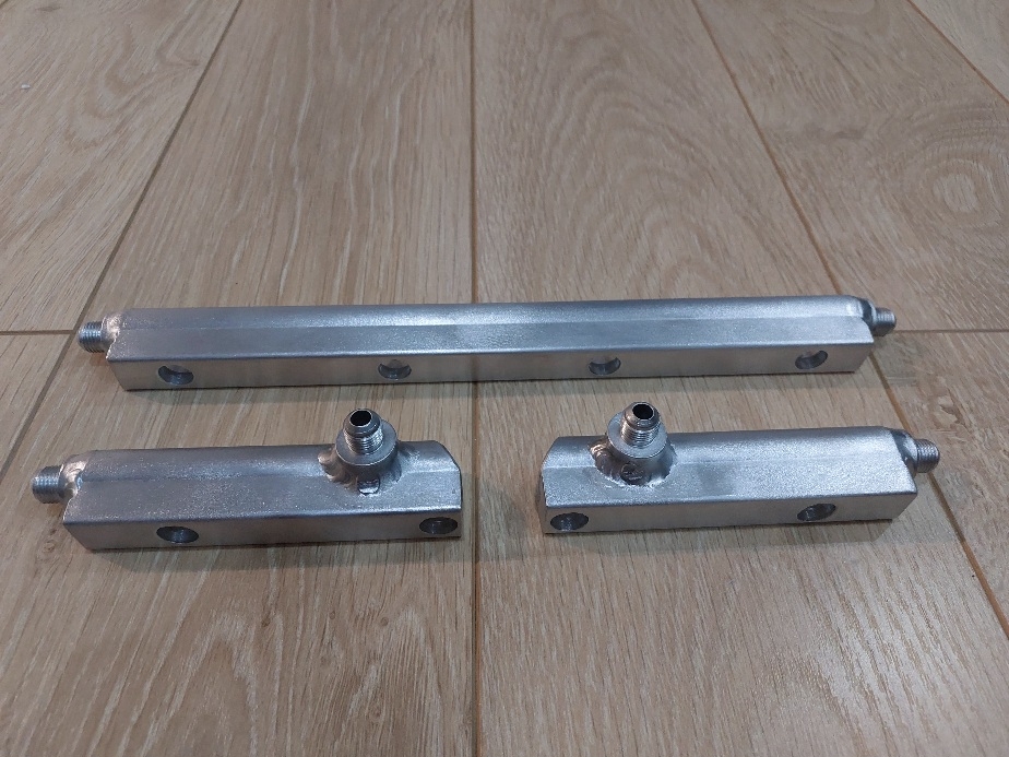

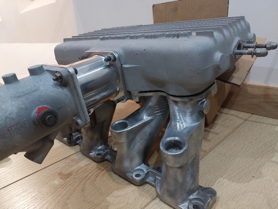

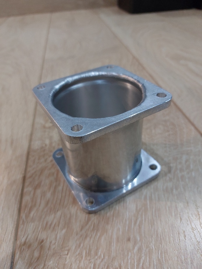

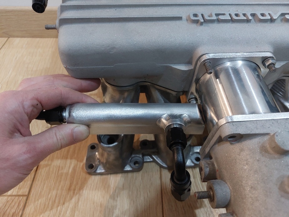

Sinon pour s'éloigner encore un peu de l'origine, un peu de house made:
Idem pour la rampe:
Il me reste les supports de rampe à réaliser mais je pense les réaliser lorsque j'assemblerai le moteur. Bref, ça me donne envie d'avancer !

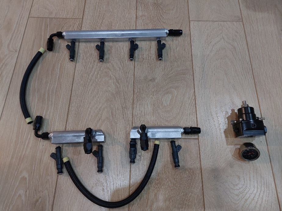

ah , la ça devient vraiment trés interressant .  elles sont chouettes tes pieces , bravo
par contre ton regulateur de pression ne m'inspire pas confiance , ces modeles là ne sont pas stables , j'ai essayé et vite remplacé
essaye de trouver un regulateur de pression Weber-Marelli , ils sont trés trés bien , montés d'origine sur ford sierra cosworth , ça se trouve en occasion
Renren
Merci de l'info @michel3482 . Je regarderai çà plus tard. Pour mon info, comment testes tu la fiabilité d'un regulateur ?
michel3482
Il y a 12 heures, Renren a dit :
montage en parallèle avec un manometre "fiable" et là tu t'apperçois que la pression fluctue à chaud et se retrouve parfois completement à l'ouest sans avoir touché à quoi que ce soit
Renren
Merci mais je me pose des questions...
Ces régulateurs regulent en amont. De ce fait, en brancher 2 en parallèle peuvent les faire entrer en oscillation à mon avis, non?
michel3482
Il y a 8 heures, Renren a dit :
c'est un manometre que je connecte en parallèle  , pas un regulateur .
avec une pression d'essence instable , ta richesse sera faussée , à moins de faire fonctionner ton calculateur en "boucle fermée" , et encore .

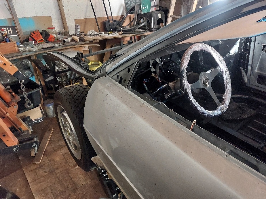

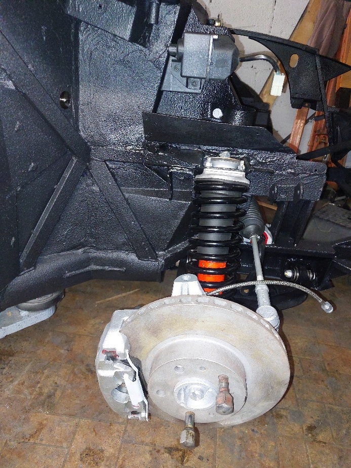

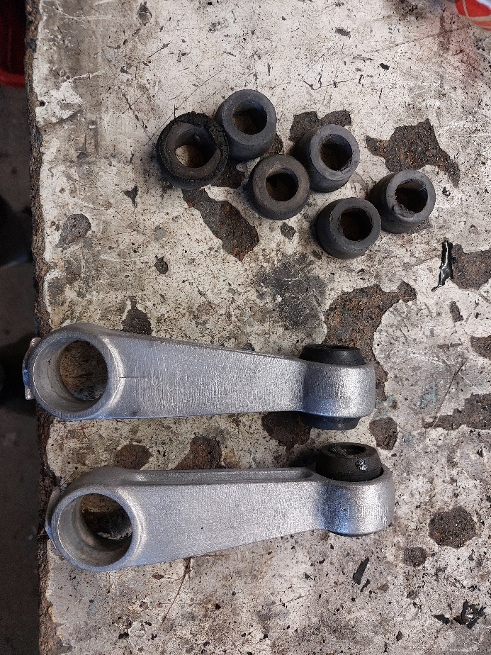

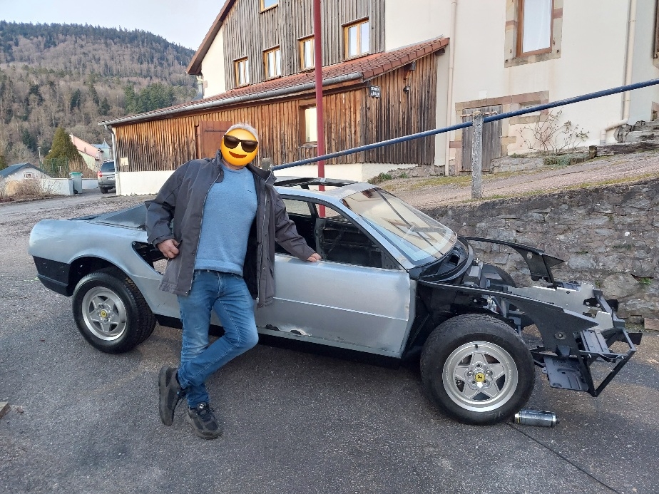

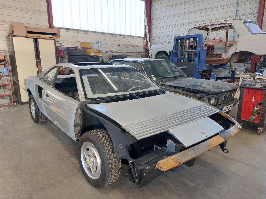

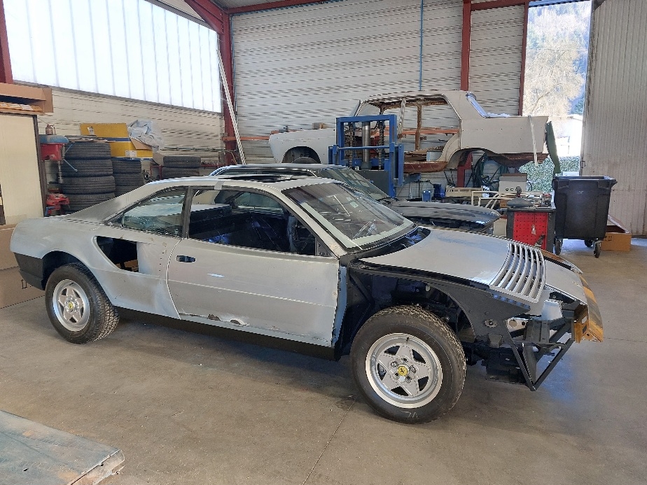

Avancée timide ce week-end:
Colonne de direction, fixations des tôles en alu dans le compartiment avant, remplacement des caoutchouc de barre stab et qqs babioles.
Mon four de cuisson ayant rendu l'âme, je ne peux pas repeindre le triangle manquant et la poser sur ses 4 roues... grrr!

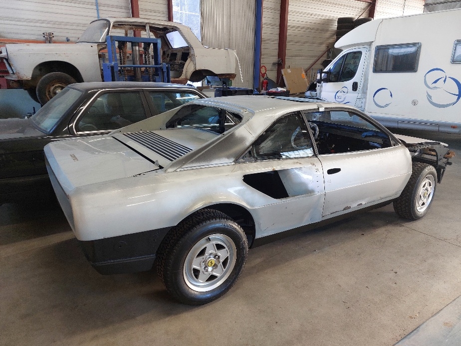

Ça y est, elle est chez le carrossier à côté d'une congénaire (325ix).
Il a pas mal de taf, mais je ne suis pas pressé. Je pense la récupérer d'ici 3 mois.

Tu as fait un boulot de malade. Au final tu es plus avancé que la 404 qu'on voit derriere 😄
Alors elle va etre de quelle couleur?

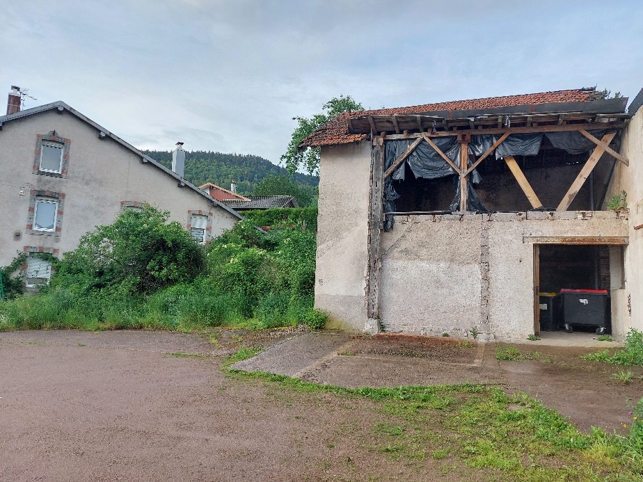

Je fais une petite pause mécanique pour quelques semaines car j'ai racheté une remise à côté de chez moi que je réhabilite en atelier.
Idéalement j'aimerais remonter la Mondial dedans mais ca va être très challengeant car je pars de loin (encore!):
Donc pas de repos pour maintenant, au contraire on redouble d'efforts!
Ps: la 404 est une officielle du Tour de France. Elle a notamment des portes vélos,  toit ouvrant complet et d'autres babioles que je ne connais pas bien.
