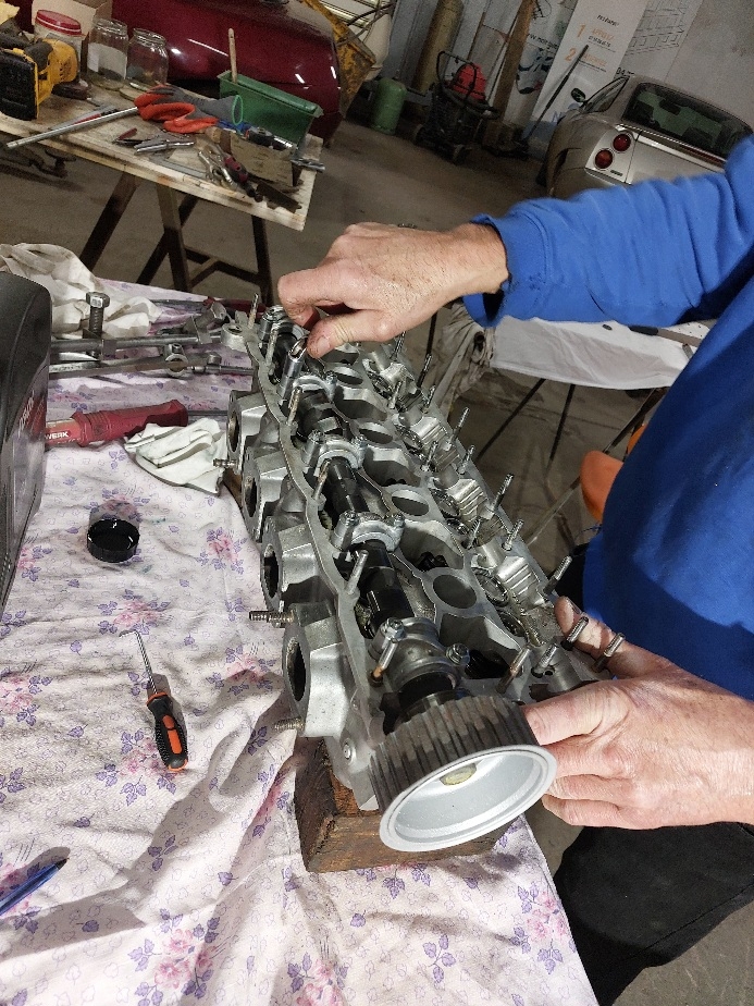

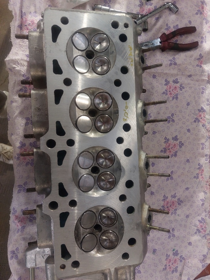

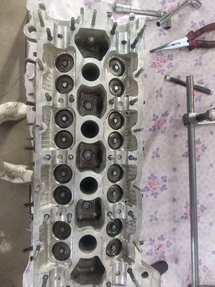

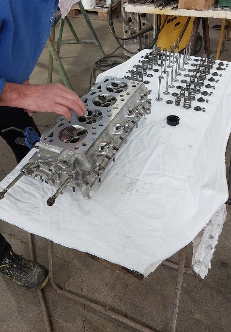

Quelques news de mes culasses qui sont quasi terminées : rodage fait (32 soupapes x 4 passes de rodage en moyenne= c'est long), gros nettoyage puis remontage définitif:
C'est beau quand c'est tout neuf!
Puis on a fait le pastillage. L'avantage est que comme mes culasses sont sur l'établi, c'est très facile d'accès et pas besoin d'outil spécifique. On a procédé pour chaque arbre à cames la mesure du jeu avec un même jeu de 8 cales de hauteur identique. J'ai commandé mes cales dimanche soir, arrivées ce matin!
On reprend le travail moteur après les fêtes.

2 hours ago, sttuf said:
c'est long mais qu'est ce que c'est agreable surtout sur ces mecaniques
pour le pastillage tu avais pris les jeux avant démontage?
Oui on a mesuré le jeu sur une base de cales de 3.95mm (car j'en avais 8 identiques), j'ai calculé la différence (pour un jeu maxi soit 0.25mm a l'admission et 0.35 a l'échappement) et j'ai commandé en conséquence. Je n'ai pas souhaité rectifier les cales actuelles (j'aurais pu) mais comme il y a un traitement de surface, c'était certainement jne mauvaise idée. Il aurait fallu s'assurer au montage de ne pas les monter avec la face rectifiée contre les cames mais côté poussoir. Je préfère partir sur le jeu maxi car avec le temps, le jeu ne peut que se resserrer, même si contre-intuitif.
