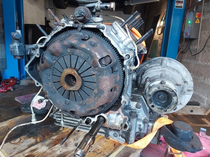

Renren

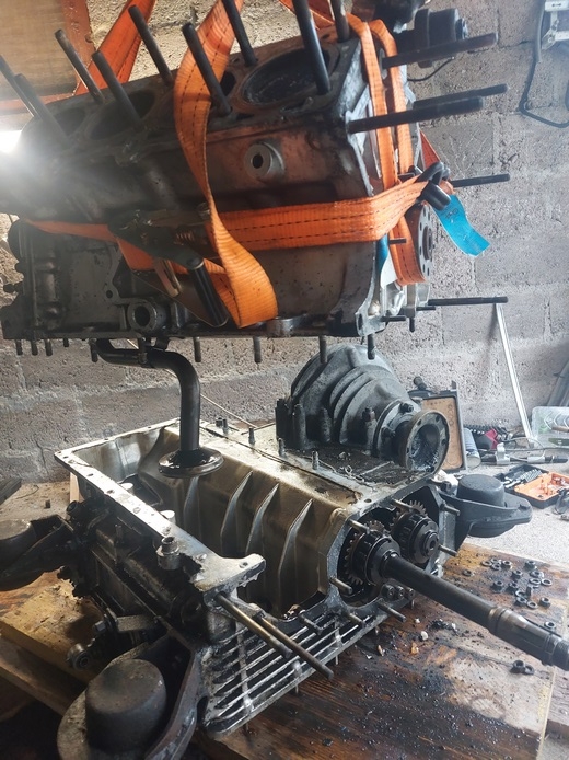

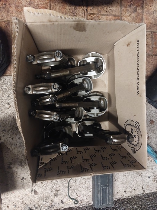

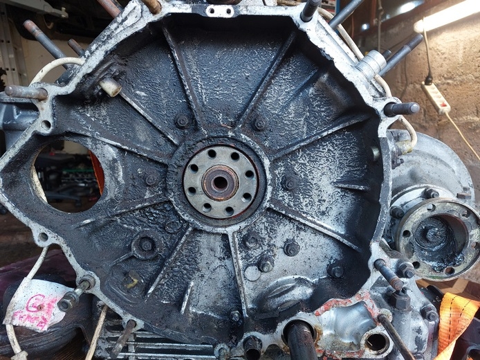

Quelques photos de l'avancée des travaux.
J'ai galéré à désaccoupler la cloche d'embrayage, les cannelures avaient grippé dans le disque...
Une bonne session de nettoyage m'attend :
Enfin le moment tant attendu:
Repérage des ensembles (je médite et j'ai peut être trouvé une solution intéressante pour les cylindres/pistons):
Puis une session de tri de joints s'est imposée...
Tout n'est pas encore identifié mais ça avance:

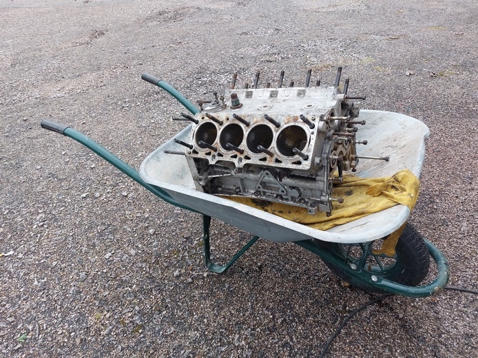

Et pour finir, j'ai décidé de fabriquer la brouette la puissante puissante du monde:
To be continued. 🙂

Merci pour les photos, c'est super de voir comment tout çà se desacouple.
j'aime bien le carton "bon poison" avec la tete de mort ou tu as mis les pistons, c'est bien adapté 🤣

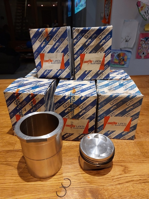

Cela étant dit, j'ai écouté vos conseils avisés, et je pense tenir une solution plutôt intéressante...
Merci @nounou qui m'a mis sur une piste Lancia au départ.

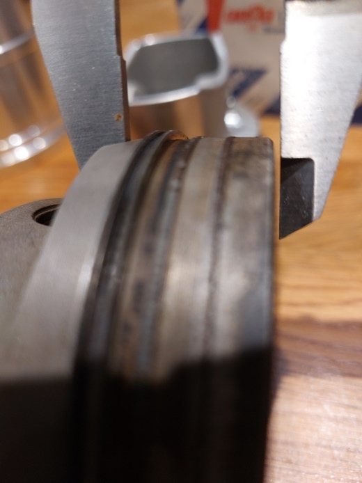

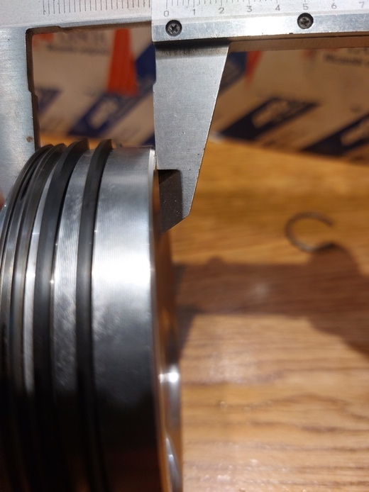

Ainsi me voilà avec un kit piston/cylindres d'époque pour Thema 8.32 pour un prix inférieur au prix de 8 chemises seules chez SF:
Les rapports volumétriques étant différents - Thema: 10,5:1 et Mondial QV: 9,2:1 sous réserve de confirmation des experts- j'ai donc vérifié avant que les chemises sont identiques, je me suis donc décidé en considérant qu'au pire du pire, je n'utiliserais pas les pistons.

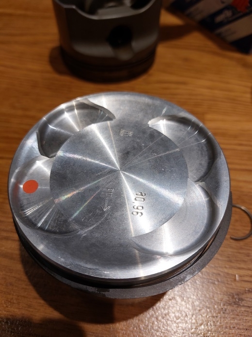

A réception, une petite comparaison des pistons et ma première impression est que les pistons sont tout à fait utilisables, je m'explique:
Les pistons Lancia offrent un passage de soupapes plus important que les pistons Ferrari et sont légèrement différents:

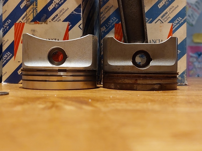

438663621_20230302_201046(Copier).jpg.19d89faad82cce334cd5d178fd4a5afc.jpg1099844161_20230302_201318(Copier).jpg.5ba7f766480afb83dfc8ad17d3a9e03b.jpg
En revanche, la distance entre la tête et l'axe du piston est légèrement supérieure sur les Lancia (A gauche) vs FERRARI (A droite). Je vous rassure, la mesure est bien prise sur l'usinage d'axe de piston.
1737190933_20230302_201848(Copier).jpg.3ba4c34ae7906e5a727648d92b210e6a.jpg321088963_20230302_201913(Copier).jpg.bc5f71168a3d0b64ddff8cd186a11db8.jpg
J'en déduis donc 2 choses:
1) A confirmer par une mesure précise à venir, mais le volume interne de chambre DES PISTONS est certainement très proche (bords plus relevés mais pistons évidés sur LANCIA).
2) L'augmentation de rapport volumétrique sur Lancia est certainement obtenu grâce à des bielles plus longues (la course est identique, la chambre culasse d'une QV est déjà très plate et je n'imagine pas qu'ils aient pu monter le rapport seulement avec ça).
C'est tout pour ce soir, je vous tiens au courant.

Je ne pense pas que les bielles soient plus longues c'est plutôt le contraire puisque le bloc est identique et que la hauteur du piston par rapport a son axe est supérieur. Il te faut faire un montage à blanc d'un des pistons Lancia sur ton bloc avec tes bielles et voir ce que ça donne au Pmh. Au pire tu devra faire reprendre légèrement le haut du piston.
Pour le Rv c'est pas vraiment un problème, avec les carburants de maintenant tu aura un moteur avec un peu plus de watt.
Mais il faudrait quand même comparer les valeurs d'avance d'allumage entre les 2.
En tout cas bien vu pour ce lot de pièces , tu va repartir sur une tes bonne base.
Il y a 10 heures, Renren a dit :
Ça ne fait pas une grosse différence de RV, perso je monterais tel que avec un ajustement de l'avance et à condition de n'utiliser que du SP98.
Si tu veux savoir exactement, la seule façon c'est de mesurer en faisant le montage puis en injectant de l'huile par le trou de bougie et en mesurant le volume d'huile injecté piston au PMH.
Tu le fais sur un ancien cylindre/piston et un nouveau et tu compares 🙂

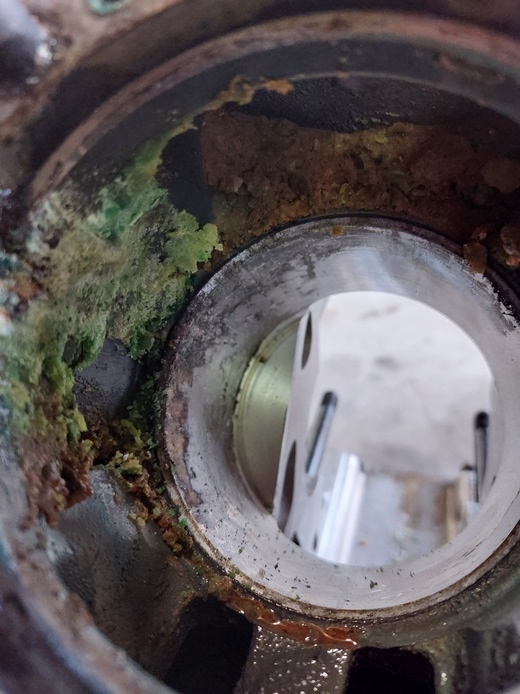

Renren

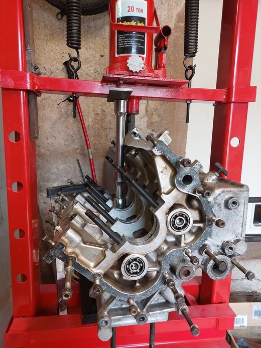

Un peu de news:
J'ai fait un outil (ou plutôt fait faire au boulot) pour sortir les cylindres:
1812442101_20230315_224658(Copier).jpg.138ca86ad59fc9a14dbfeb8ef05d165f.jpg   1599018136_20230315_224703(Copier).jpg.7316ddbe7bc562a869bd56a5365a6206.jpg
6 / 8 sont sortis sans grand mal.
Pour les deux restants, il a fallu cependant user d'un peu plus de persévérance, on va voir après pourquoi...
Une fois les qqs tonnes de conviction transmises, les 2 récalcitrants ont fini par obéir, mais une petite surprise m'attendait:

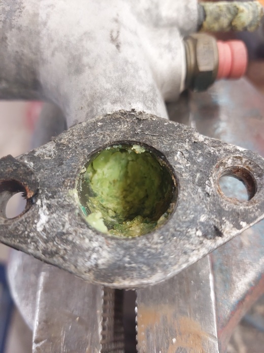

Le liquide de refroidissement avait littéralement solidifié et crééé une croute très dure.
Et le pire concernait le cylindre, carrément corrodé jusquà perforation de la chambre de combustion !!!
Jamais vu ça !!! Je commence à être TRES content d'avoir retiré les chemises, j'espère que tous les moteurs de cette époque ne sont pas dans cet état...
Je ne sais pas ce qu'a eut cette voiture, mais le liquide de refroidissement était concentré encore dans le système de distribution et obstruait les conduits:
1577236131_20230318_165524(Copier).jpg.415dc53526a8df21851a647f3c24c77e.jpg 1239461776_20230318_165541(Copier).jpg.a487a5bcf2b90eb184d22dbbefa5f821.jpg
Apèrs un bon décapage.
Ma technique: décrassage, sablage, puis brossage (brosse inox). Le rendu est pas mal, et assez fidèle à l'origine à mon avis.
Enfin du présentable...

nounou
il y a une heure, Renren a dit :
Un peu de news:
Le bloc n'a rien ?
Modifié par nounou
Renren
46 minutes ago, nounou said:
Le bloc n'a rien ?
Le bloc est nickel, heureusement !

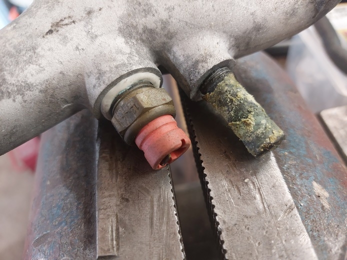

Par contre, le capot de calorstat est bien attaqué (au niveau de la fixation de la durite, par l'extérieur...).
Je vais probablement le faire recharger au boulot, si c'est de l'alu mais je doute (magnésium?), il n'a pas la même couleur que les autres pièces malgré un sablage.
Le boulot 😱😱
