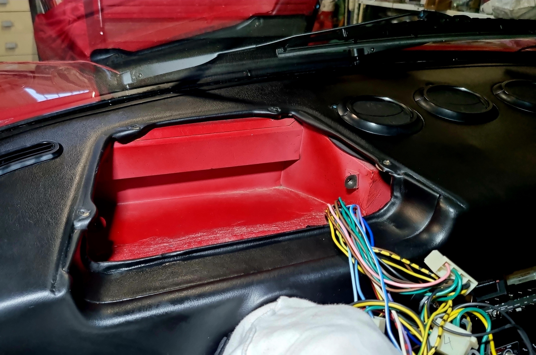

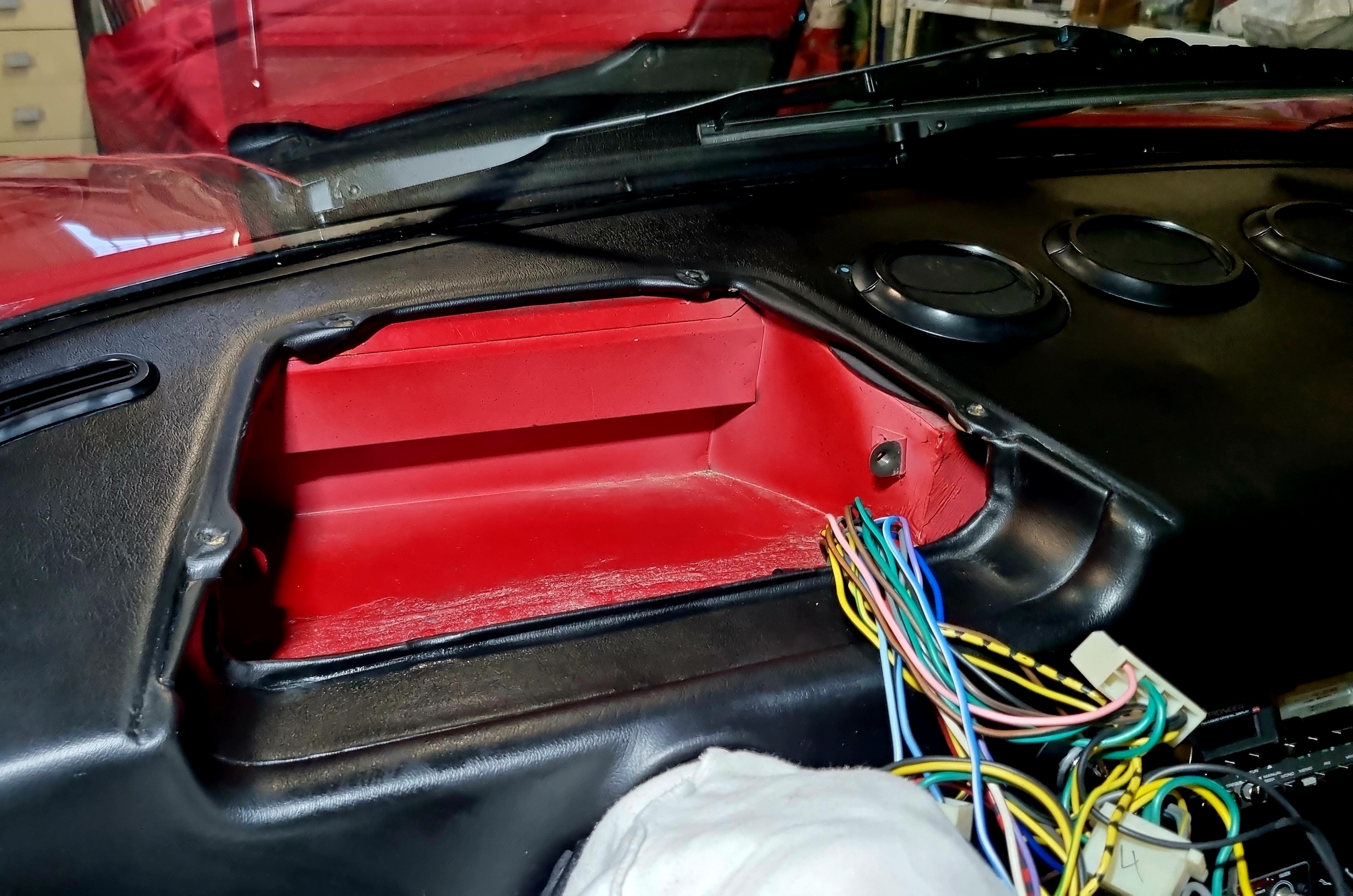

pour la couleur, ca vaut ce que çà vaut mais sous le tableau de bord sur la mondial, au niveau du passage du pédalier, la tranche de tole est peinte en rouge (un brouillard mais on voit clairement la couleur) je suis pas tres clair j'essaierai de prendre une photo demain
il y a une heure, sttuf a dit :
Salut
Au cas ou, Si c'est comme la 308, sous la casquette du tableau de bord, c'est obligatoirement de la teinte d'origine 😉
sttuf
ah ben là je vais etre ridicule à coté de @Jean66   😅
mais voilà en acces rapide, la feillure dont je parlais au niveau du pédalier , çà vaut ce que çà vaut mais çà peut etre un premier indice...
Mention spéciale au gros paté de colle néoprène à gauche garanti d'origine ❤️

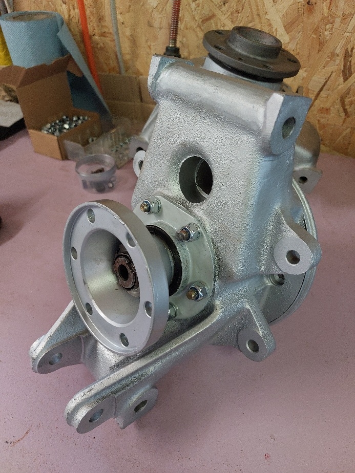

Aujourd'hui rassemblement des moyeux avec nouveaux roulements, joints spis et visserie.
Ça fait plaisir à faire un peu de remontage !

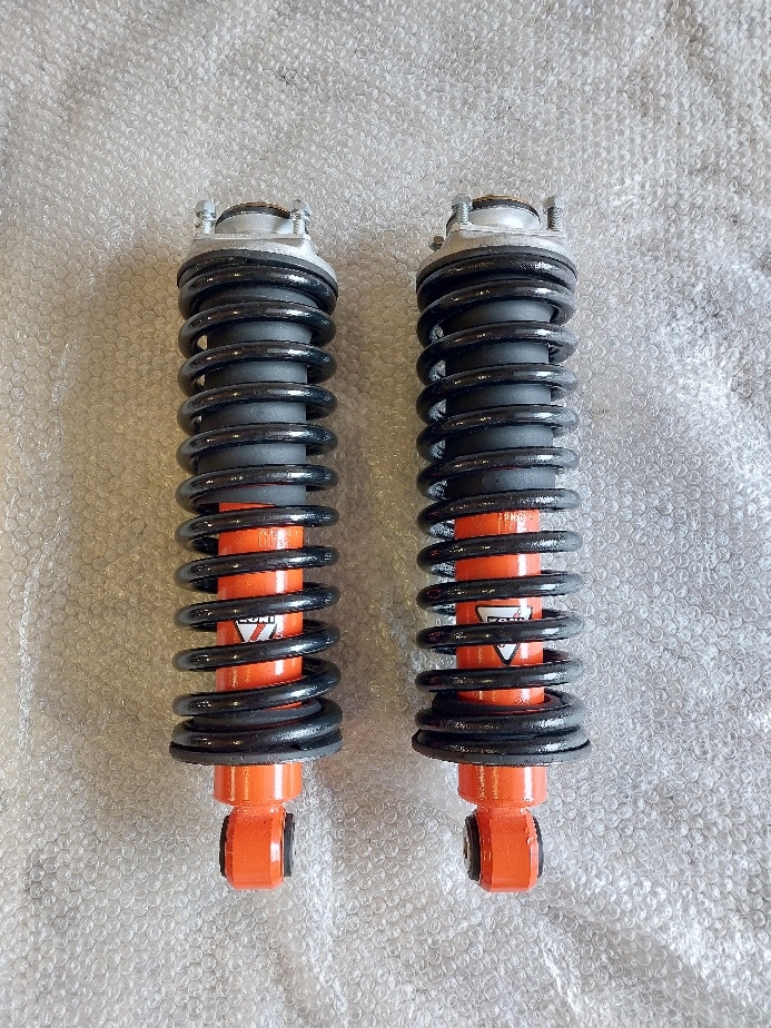

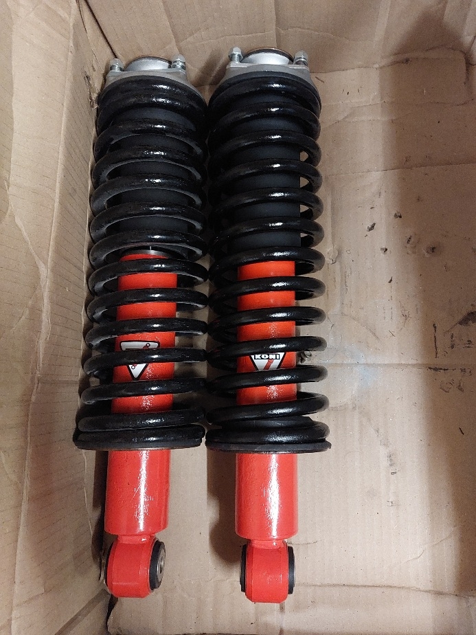

Puis remontage des amortisseurs arrières :
Je vous passe les étapes de sablage et décapages...

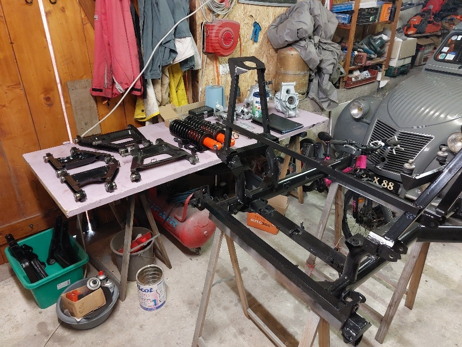

et enfin préparation au remontage du train arrière !
Ça prend un peu tournure.
