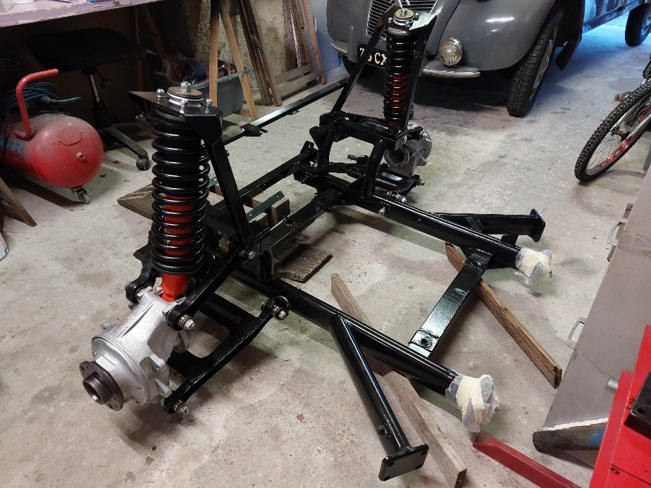

Voici la petite avancée du week-end.  Je n'ai pas pu remonter plus, je dois faire resurfacer les disques (juste une lechotte) et décaper les pièces qui actionnent le tambour.

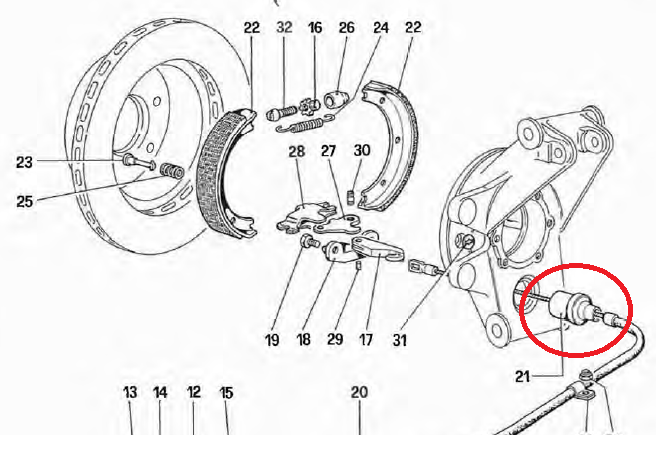

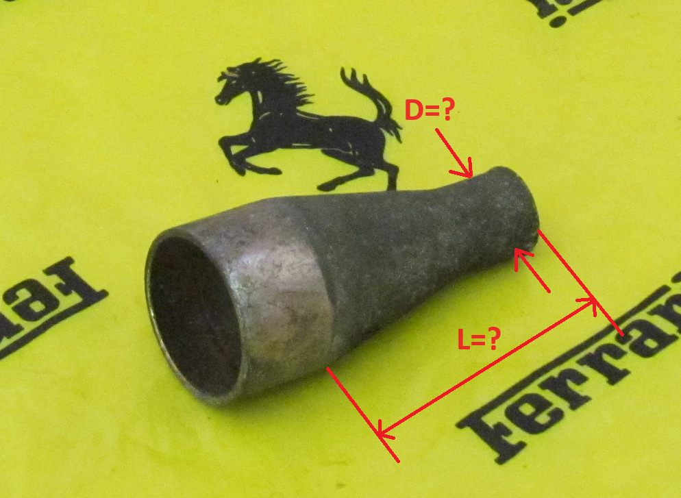

D'ailleurs, la voiture ayant été bidouillée à souhaits et remontée pour dire, je n'ai pas les butées de frein à main ci-dessous.
Bien sûr, je pourrais en racheter des neuves, mais je peux aussi les faire tourner gracieusement...
Quelqu'un aurait-il cela démonté chez lui et pourrait me prendre les cotes svp? Elle existe visiblement sous 2 formes différentes, mais toujours la même vocation:
Pièce montée sur 308, 328, 348, 355 et bien d'autres apparemment.

Effectivement, je m'ai gouru, pas la 308, mais beaucoup d'autres.
Il me manque surtout la cote de longueur, je peux mesurer les diamètres sur le moyeu et sur le câble neuf que j'ai.

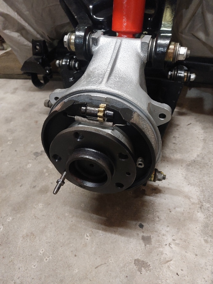

Remontage des mâchoires de frein à main. Il restera à les régler lorsque j'aurai récupéré les disques.
Ça prend un peu forme!

Bonjour, petit up: quelqu'un aurait il l'amabilité de relever ces 2 cotes sur sa voiture svp?
Ca peut se faire sur Mondial, 328, 348, TR,...
Merci d'avance et à vot' bon coeur !

j'en ai un au fond d'un tiroir . dés mon retour de vacances je te mesure ça
mais pas avant le 15...

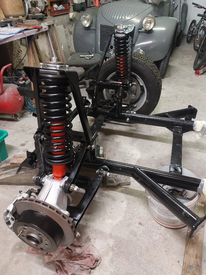

Update de la soirée, remontage des disques, étriers et roues (provisoire). Au moins, ça permettra de déplacer plus facilement le biniou !

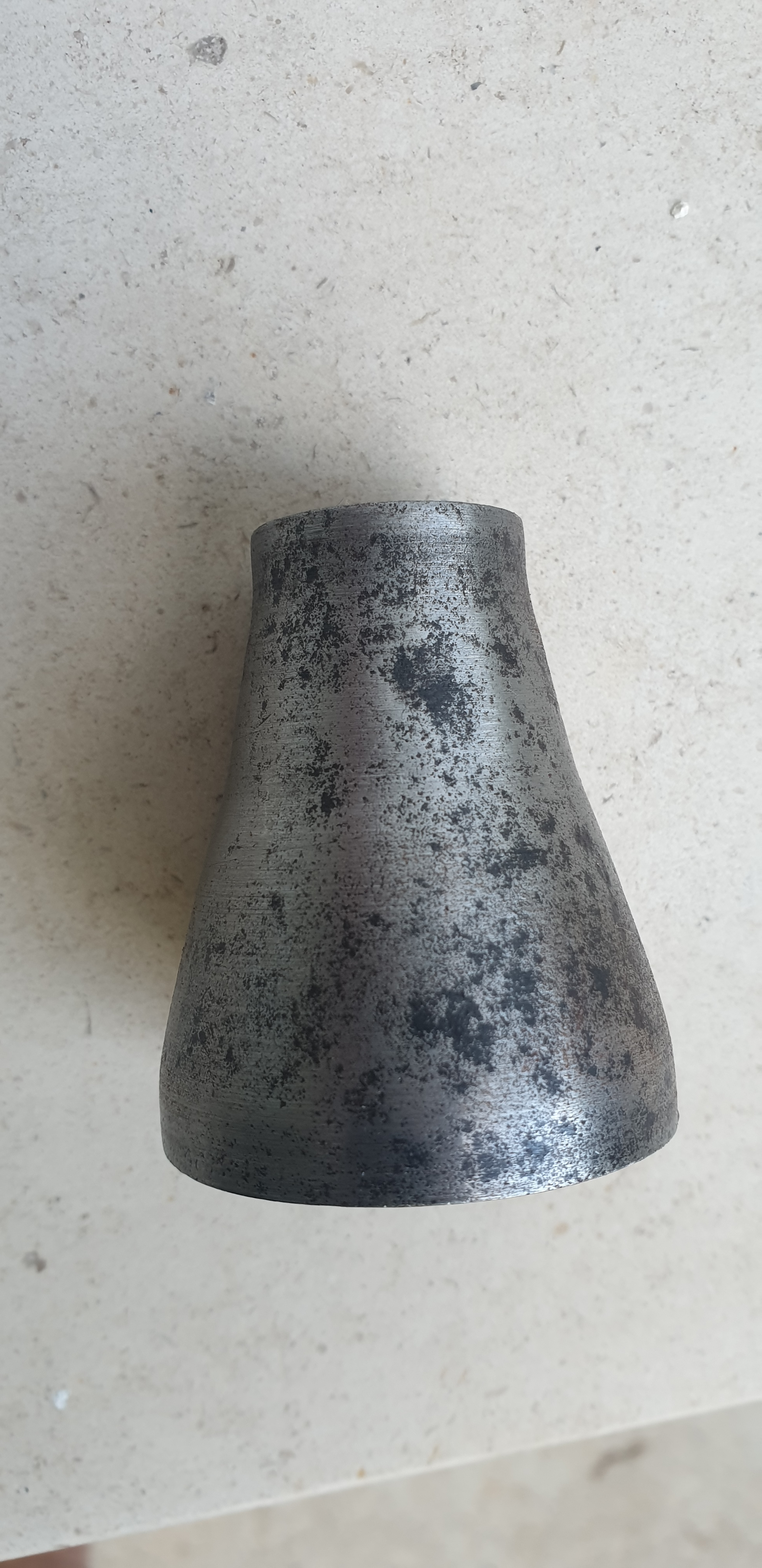

voici les dimensions relevées sur la piece que j'ai retrouvé dans mon sous-sol :
hauteur totale 50mm
petit diametre 23mm et 16,5mm en diametre interieur
grand diametre 43mm et 38,5mm en diametre interieur
cette piece provient d'une mondial QV , je n'ai plus l'auto depuis longtemps
je ne peux donc pas t'en dire plus
Renren
Merci Michel mais je trouve les dimensions du grand diamètre étranges, ça ne peut pas rentrer dans mon moyeu.

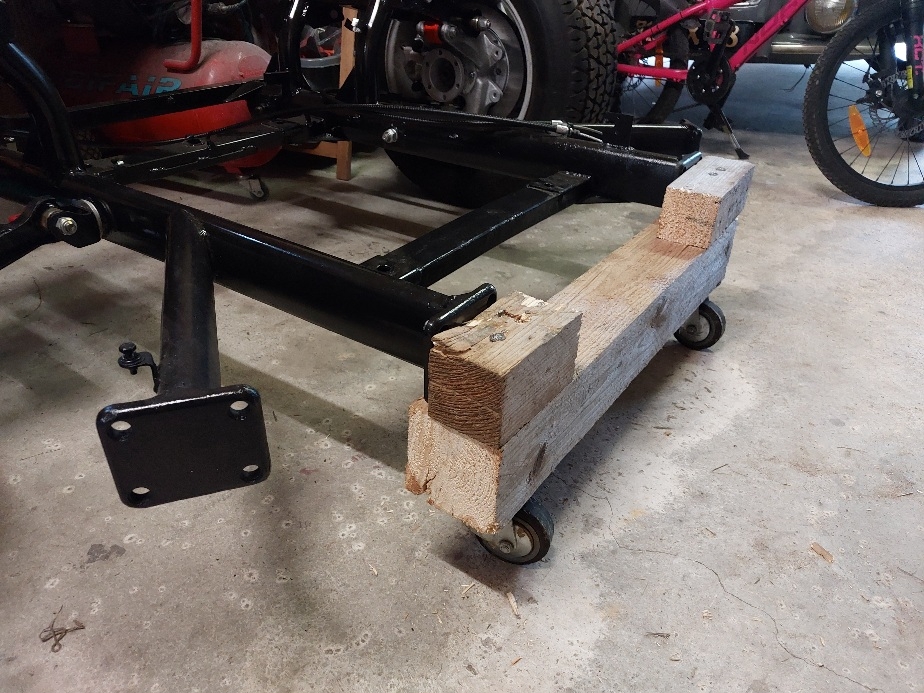

Hier fabrication de roulettes pour déplacer le train arrière:
Puis démontage de la partie arrière (moquettes coffre, pc, divers...) puis demontage des reservoirs:
Ça prend du temps mine de rien!
La Deuch va beaucoup tenir la route 😅😂

sur et certain qu'ils proviennent d'une mondialQV , la mienne , et c'est moi meme qui les avais demontés

OK. Il a la forme de l'eclaté ou de la photo?

Le 15/09/2023 à 10:16, michel3482 a dit :
hauteur totale 50mm
