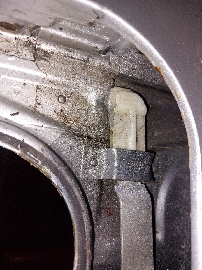

Merci Michel pour la photo. Je comprends pas grand chose, ça ne ressemble ni à la part list ni à la pièce en photo en référence! Quelqu'un a t il une photo de l'ensemble monté ?

c'est ce que je vois , le mien semble plus court dans la partie du plus grand diametre . ou bien alors ma mondial avait un montage " modifié" ou bricolé ... desolé mais je ne peux rien dire de plus , je n'ai plus l'auto depuis plus de 10 ans

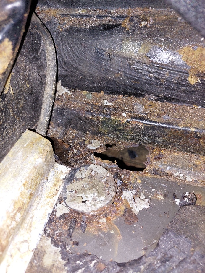

Aujourd'hui démontage de la partie arrière, coffre et compartiment moteur et je suis allé de déceptions en déceptions.
J'ai trouvé dans le désordre: l'isolation de coffre trempée donc retention d'eau et macération en cours, des parties de tôle réparées pire qu'avec de la choucroute (tole sur tôle pourrie puis mastic), des gaines et cosses peintes et enfin des restes de sablage non évacué qui s'accumulent partout. Du boulot de sagouin.
Autant dire que je suis dégoûté, le budget s'allonge et je vais arrêter de compter les heures restantes. Je pense passer allègrement les 1000hrs, ce qui est complètement satellisé par rapport au projet initial.
J'ai envie de buter celui qui a fait ça et a pris autant de plaisir à maquiller la voiture. Une honte, je ne comprends pas qu'on puisse faire ça.

michel3482
deja vu sur plusieur Mondial , le fond du coffre est tapissé avec une feuille de polyester + une couche d'une espece de laine d'amiante epaisse + une autre feuille de polyetser
avec les années , la laine de roche ou amiante ? se retrouve gorgée d'eau , et le tout macere avec la chaleur du silencieux d'echappement .
resdultat de la rouile et de la rouille et de la rouille ...
as tu verifié les bas de caisse et les bas de portieres? ça pourrit bien sur ce modele
attention, si tu interviens sur les bas de caisse , coté droit il y a les tuyaux de climatisation et depression pour le servo frein .
ne te decourage pas, tout est faisable , meme si c'est rageant car pas prevu au planning ni au budget.

Merci Michel, oui les bas de caisse sont cloqués sous les seuils inox, et en grattant ça a été mastiqué et la tôle semble affreuse en dessous.
Bas de porte sans doute dans le même état...
Je ne vais pas lâcher mais j'avoue que le moral en a pris un coup.

jette aussi un oeil à la jupe arriere , mais si elle semble en bon état
sttuf
Bon courage...  sur les Mondial un point qui est crucial c'est la tole de bas de caisse ( celle qui est orientée vers l'interieur à a peu près 45° et sa jonction avec le plancher, c'est surtout sur les cabs que çà pourrit mais il y a aussi des coupés concernés. si çà c'est en bon état, c'est important, j'imagine que tu as depoilé l'interieur et que tu as pu verifier ce que çà donnait?

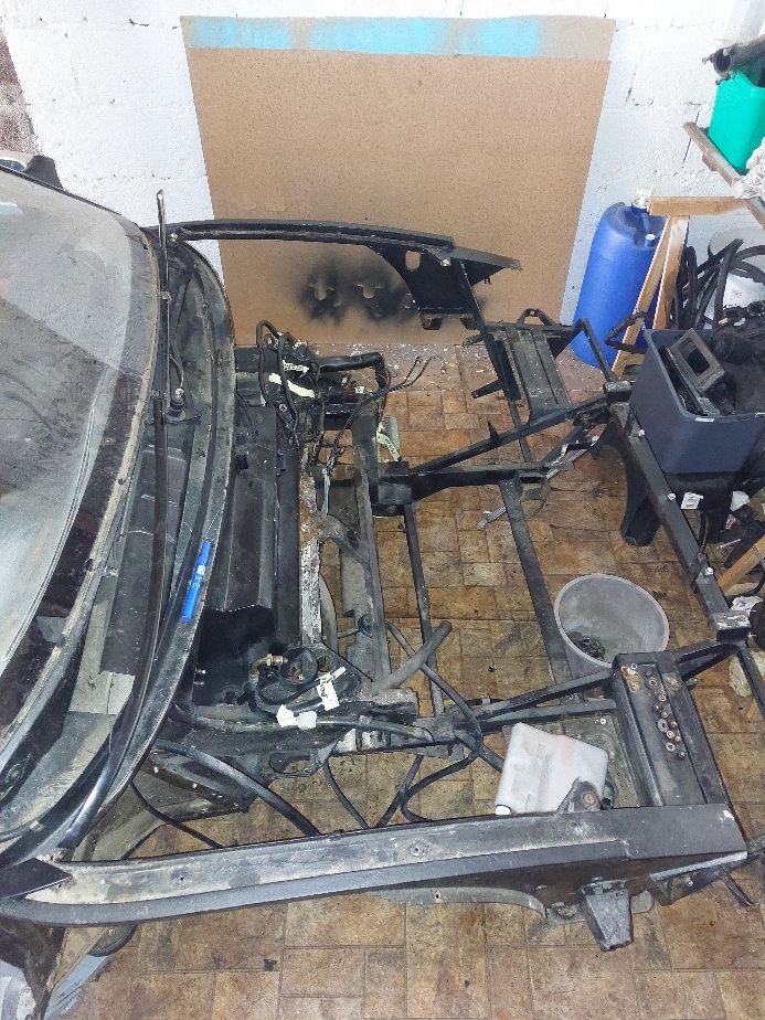

Salut tout le monde.
Quelques avancées si on peut appeler ça comme ça, car plus je démonte plus je retrouve de travail...
L'avant est totalement démonté, reste plus que le faisceau à ôter.
Du coup plus beaucoup de place, j'ai dû expatrier la 2cv chez mes parents!
De la rouille encore et encore...

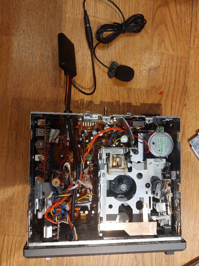

J'essaie de me remonter le moral en faisant des choses plus simples (pis le soir ça caille maintenant !).
J'ai récemment acheté un poste blaupunkt neuf d'époque (ok pas vraiment car 1987 mais presque le meme existait). J'y ai greffé un module bluetooth main libre pour moderniser l'ensemble, je suis très satisfait du résultat.
c'est totalement invisible, la modification est entièrement réversible et tout fonctionne (k7 et radio).
Coût de la modification : 6€, 2h passées et roule.
L'avantage de celui là est que je peux téléphoner aussi, j'aurai juste à trouver un endroit discret pour placer le micro (montant de pare brise?).
