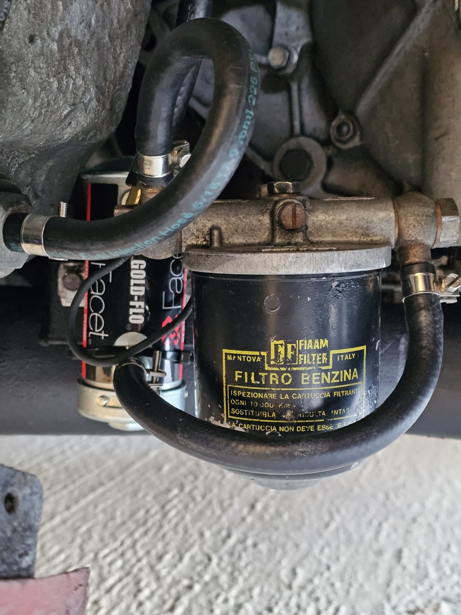

Le 22/04/2024 à 20:30, 33manu a dit :
Très bon choix de durite 👍
Vérifie que la masse fait bien contact (couleur rouge pas très judicieuse) et mets une protection sur la cosse qui à cet endroit sert de ramasse m*rdes 🙂
C'est tout bon j'ai une bonne masse (l'alu conduit bien 😃
Giuliano

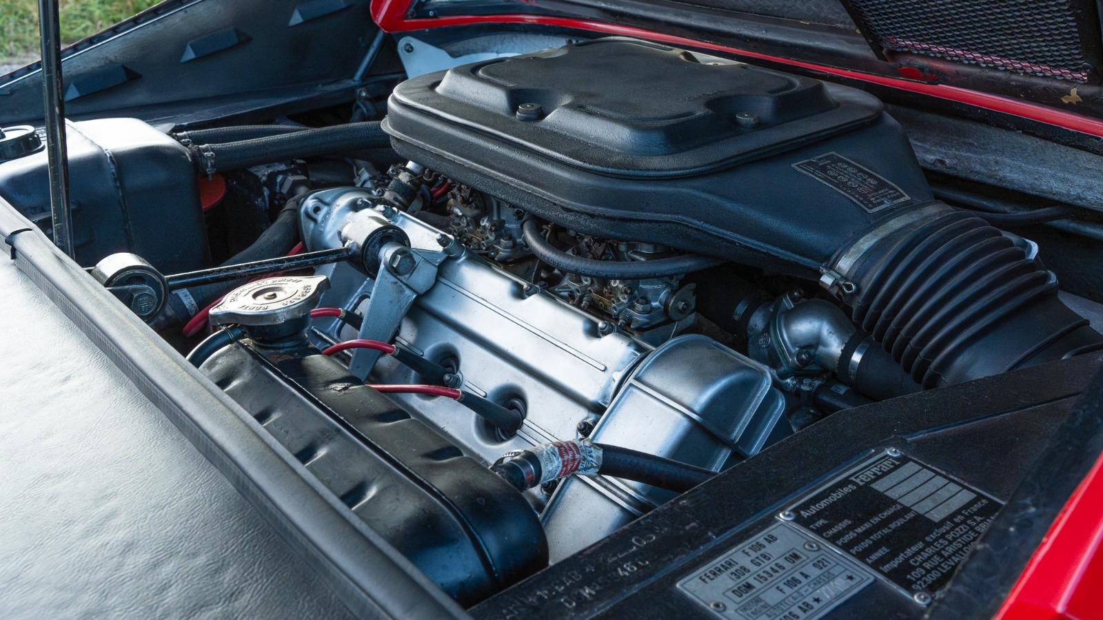

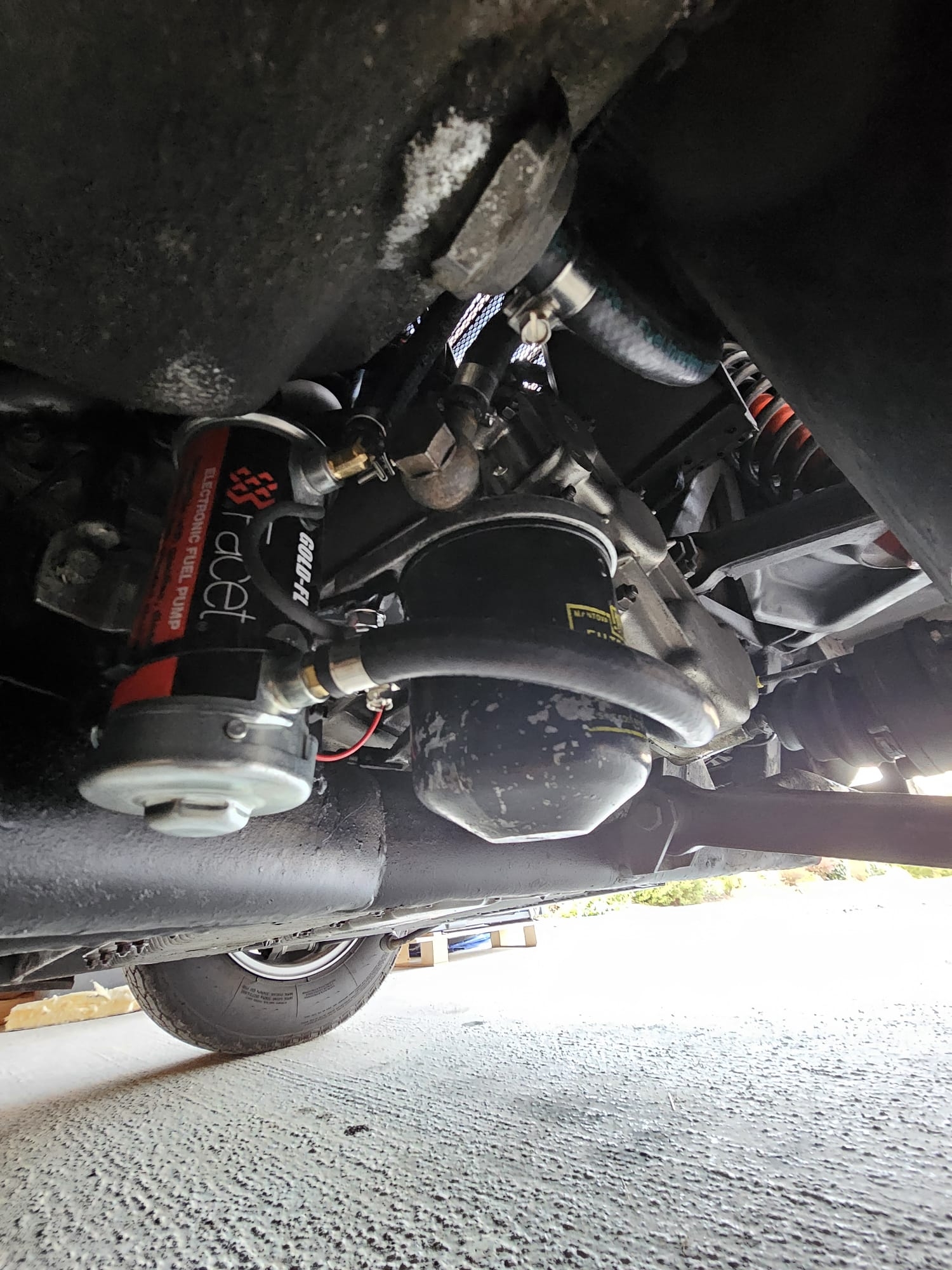

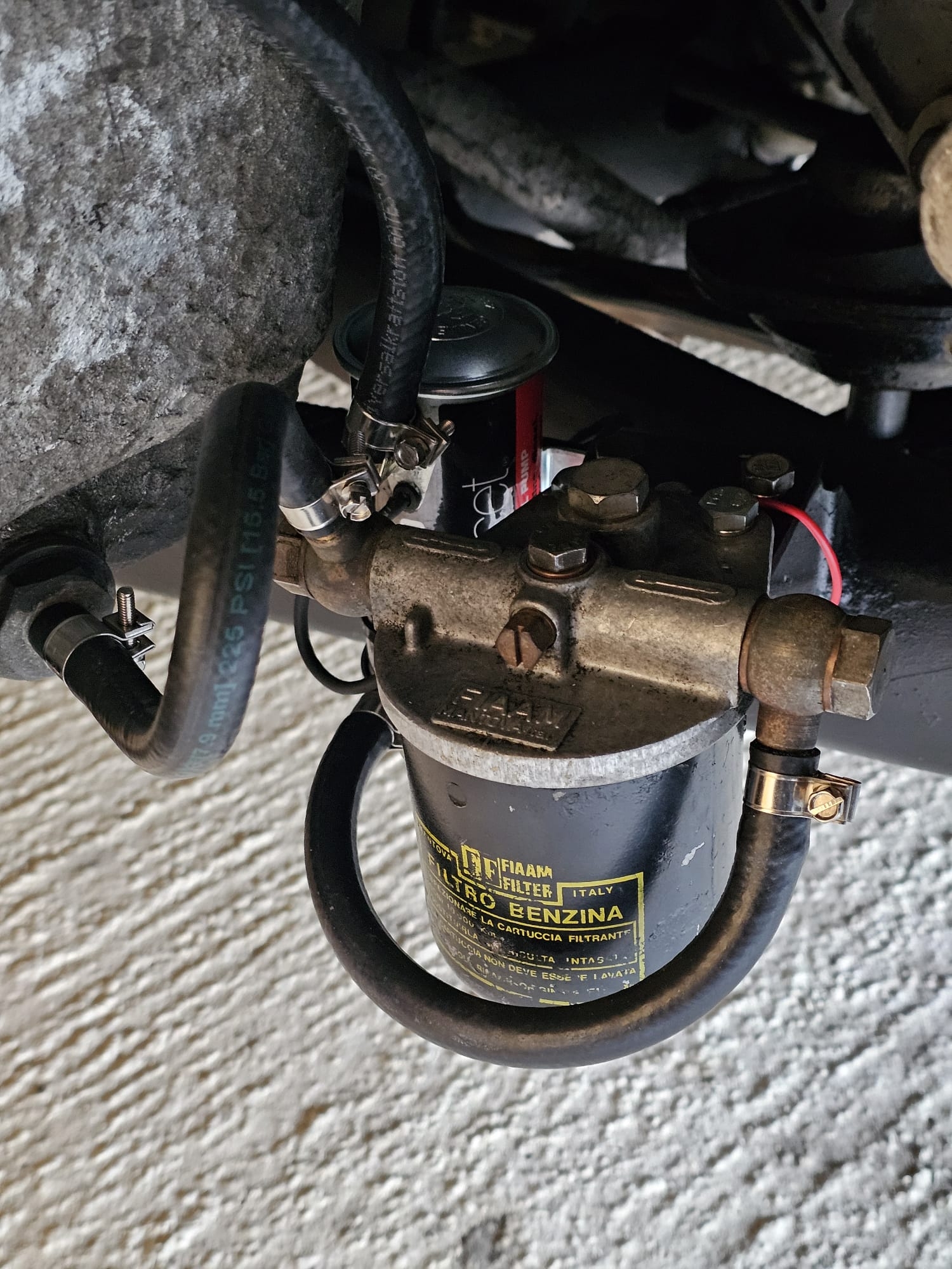

Voilà, remplacement des durites par des Gates barricade et brides inox. Démontage, contrôle du filtre, confection d'une platine pour déporter le filtre et installation de la pompe Facet sur silenbloc.
Démarrage au quart de tour, ça c'est fait 👍

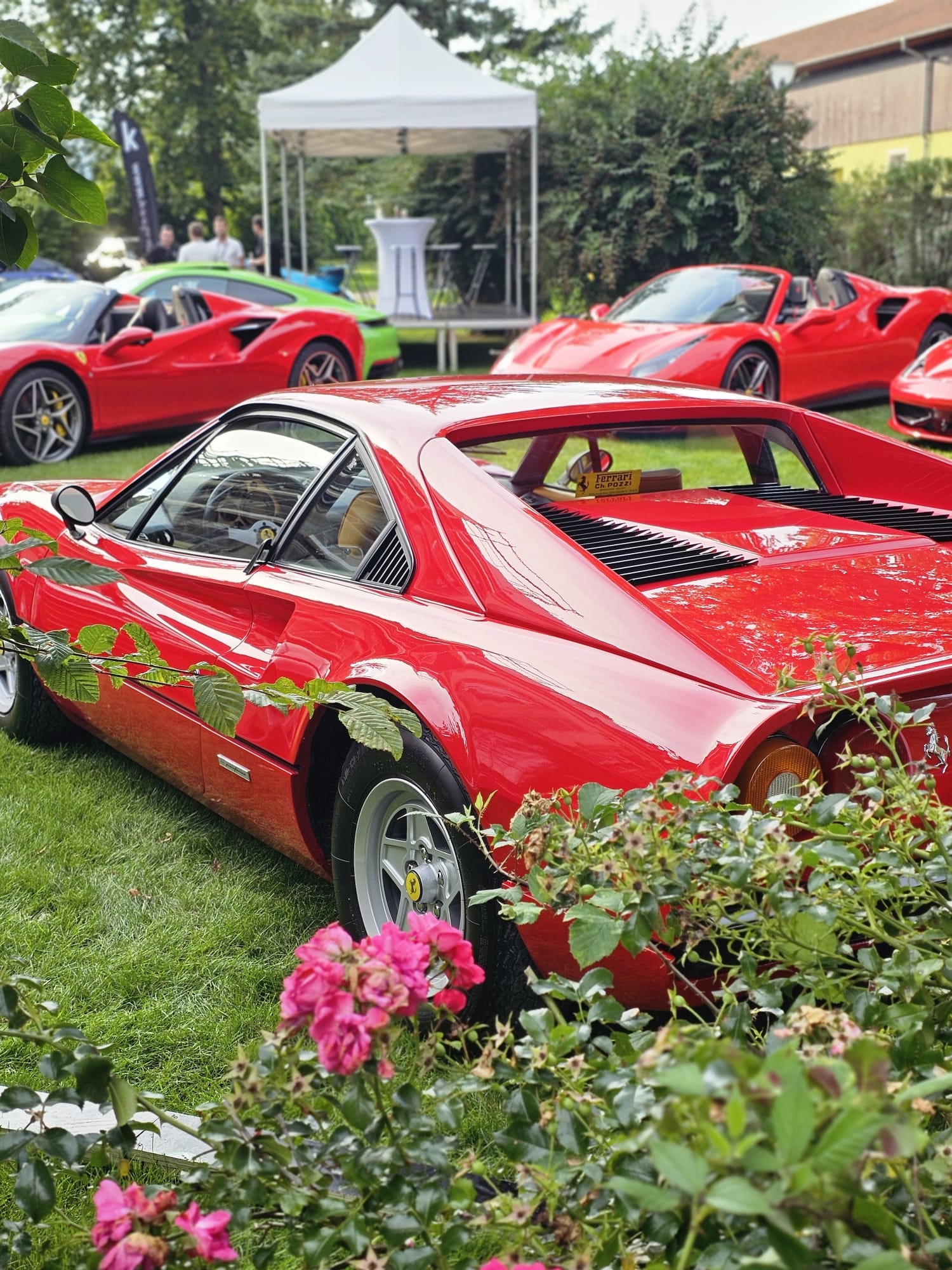

Petite sortie du dimanche matin sous un superbe soleil et une agréable petite balade avec @Remi90 pour se rendre au rassemblement mensuel organisé chaque 2ème dimanche du mois à Montbéliard par Auto/Moto La passion Mobile.
4 Ferrari présentes (dont la mienne) avec peut-être des membres du forum:
Testarossa
458
430 spider
308 gtb

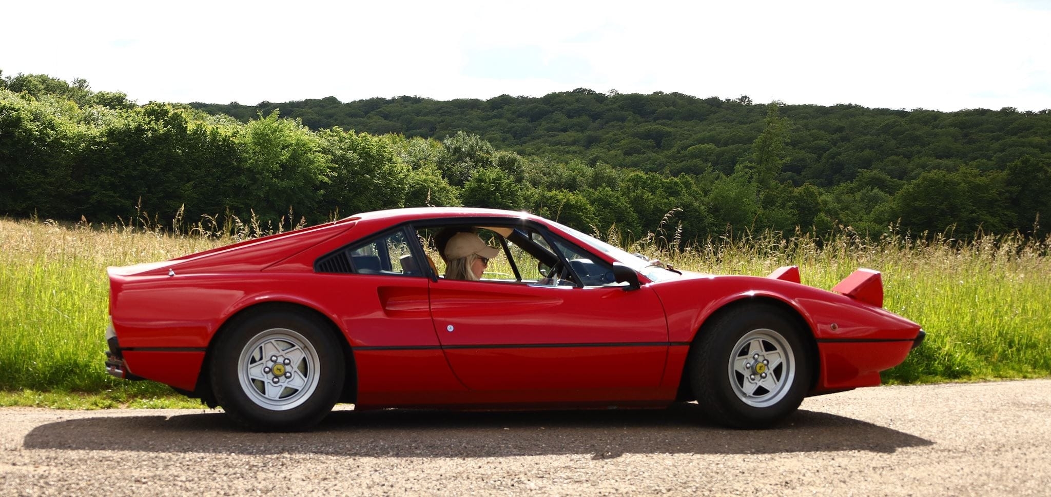

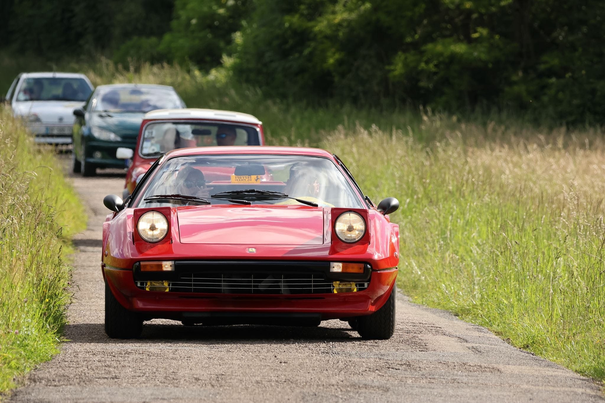

Bonjour à tous,
voici les photos de notre très belle journée passée lors du Rallye des Belles de Mai 2024 (70)

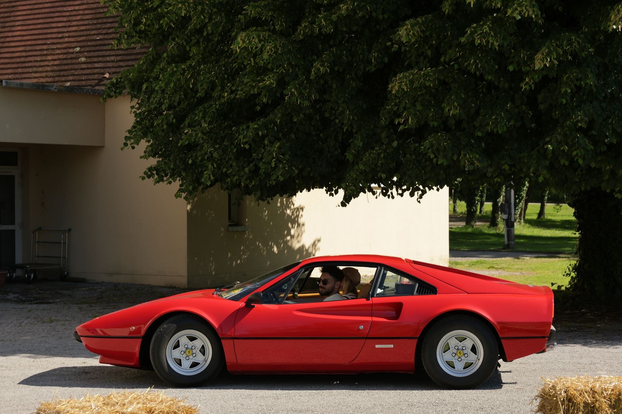

Quelques clichés de ma belle réalisé par un ami
