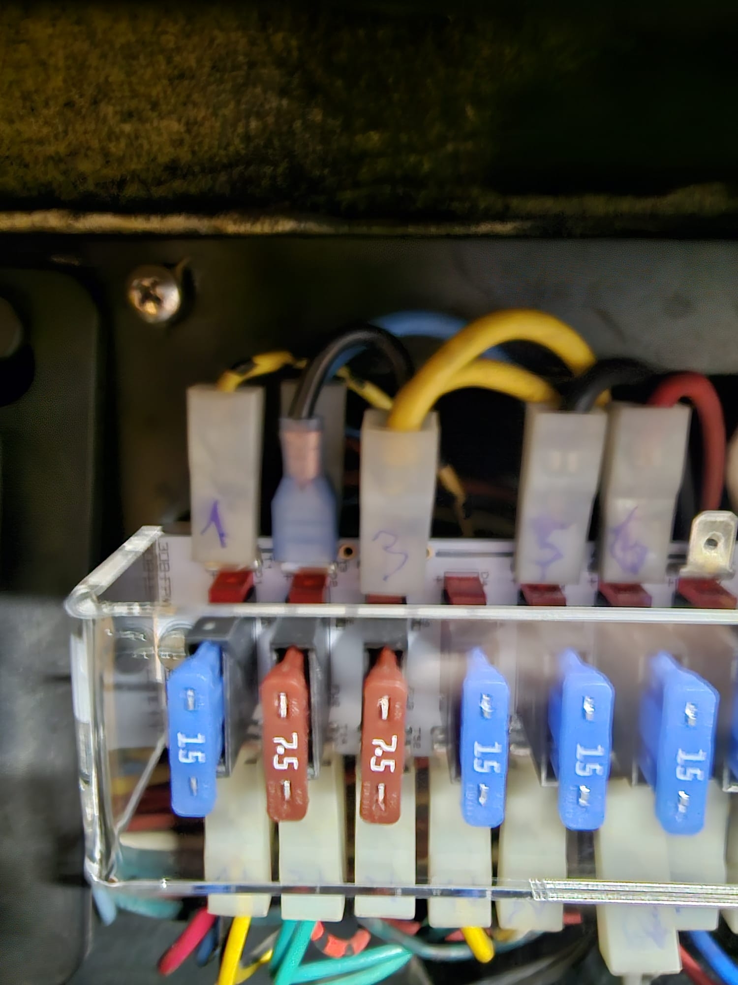

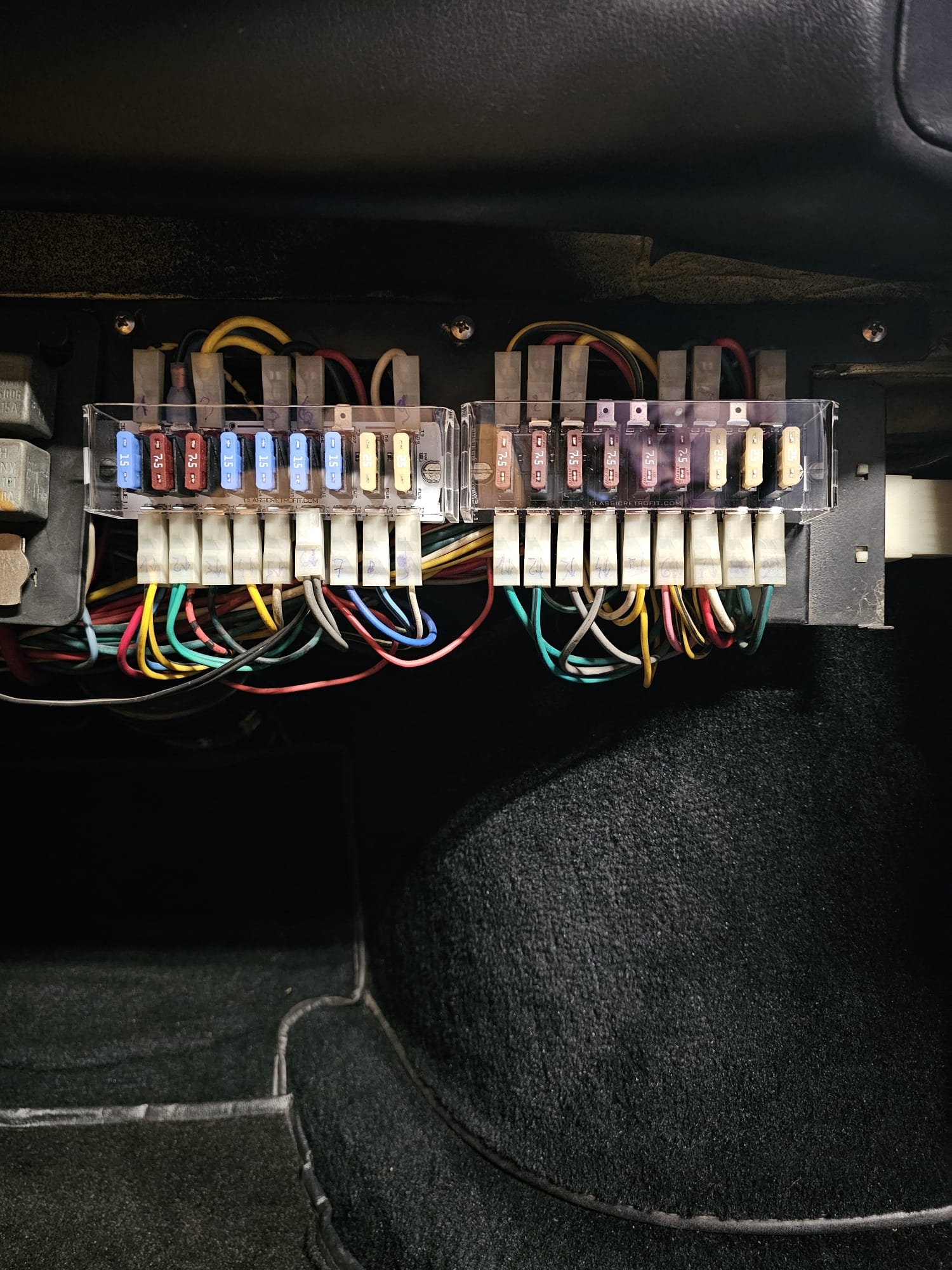

Sinon quand je regarde le schéma électrique, il n'y a qu'un seul point commun : une barre de liaison sur le porte fusibles de droite, sur les 3 les plus à droite (c'est la faute à l'extrêeemeeee drooouuuuate 🤣).
Vérifie donc les trois derniers fusibles mais aussi et surtout démonte le porte fusible de droite et regarde s'il n'a pas fondu derrière sur sa partie supérieure (le courant arrive là) : tu verra le pontage sur les trois arrivées..

Comme toujours, merci pour tes lumières 😁. Je vais démonter le porte fusible droit et inspecter ça ce week-end, comme dit plus haut les nouveaux de chez Classic Retrofit arriveront prochainement donc si le problème vient bien des portes fusibles j'ai bon espoir qu'il soit résolu.💪
Je ferai un petit retour comme toujours, merci à toi pour tes conseils.

Petit UP sur ma page avec le remplacements des portes fusibles d'origines par les modèles de chez Classic Retro Fit sous les conseils avisés de @33manu.
Le remplacement est très simple mais à effectivement nécessité le pontage des cosses 2 et 3 comme indiqué dans certains cas chez eux. (obligatoire sinon la pompe à essence ne tournait plus à l'arrêt).
Je dois maintenant tester tout ceci avec un essai sur route pour faire chauffer la voiture et valider que les ventilateurs se déclenchent bien.
Point positif, j'avais donc un souci avec mes ventilateurs qui ne déclenchaient plus et le klaxon qui ne fonctionnait plus et après remplacement des portes fusibles le klaxon fonctionne à nouveau.
