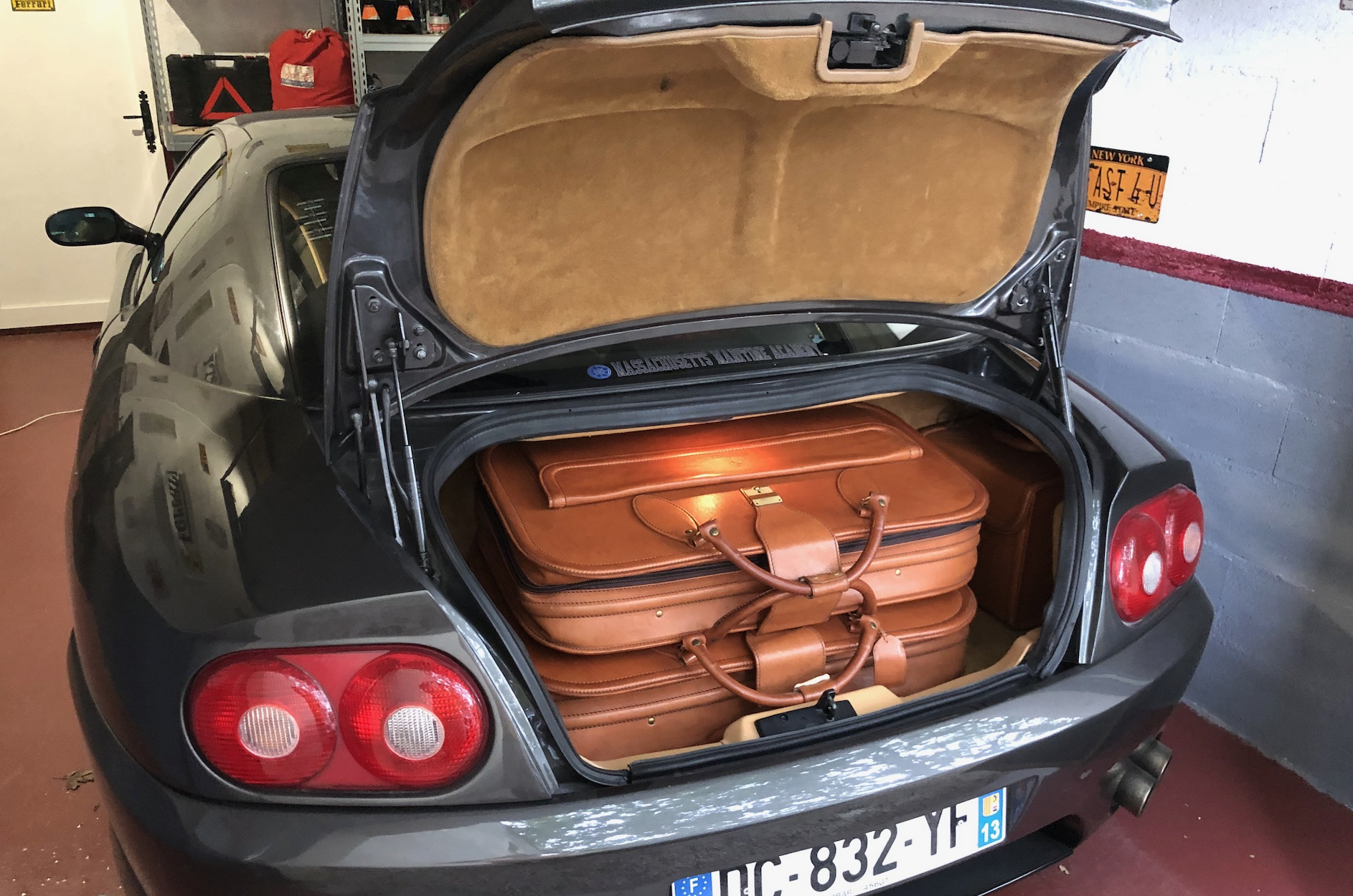

1 : bonne capacité de chargement  (cf autre post)

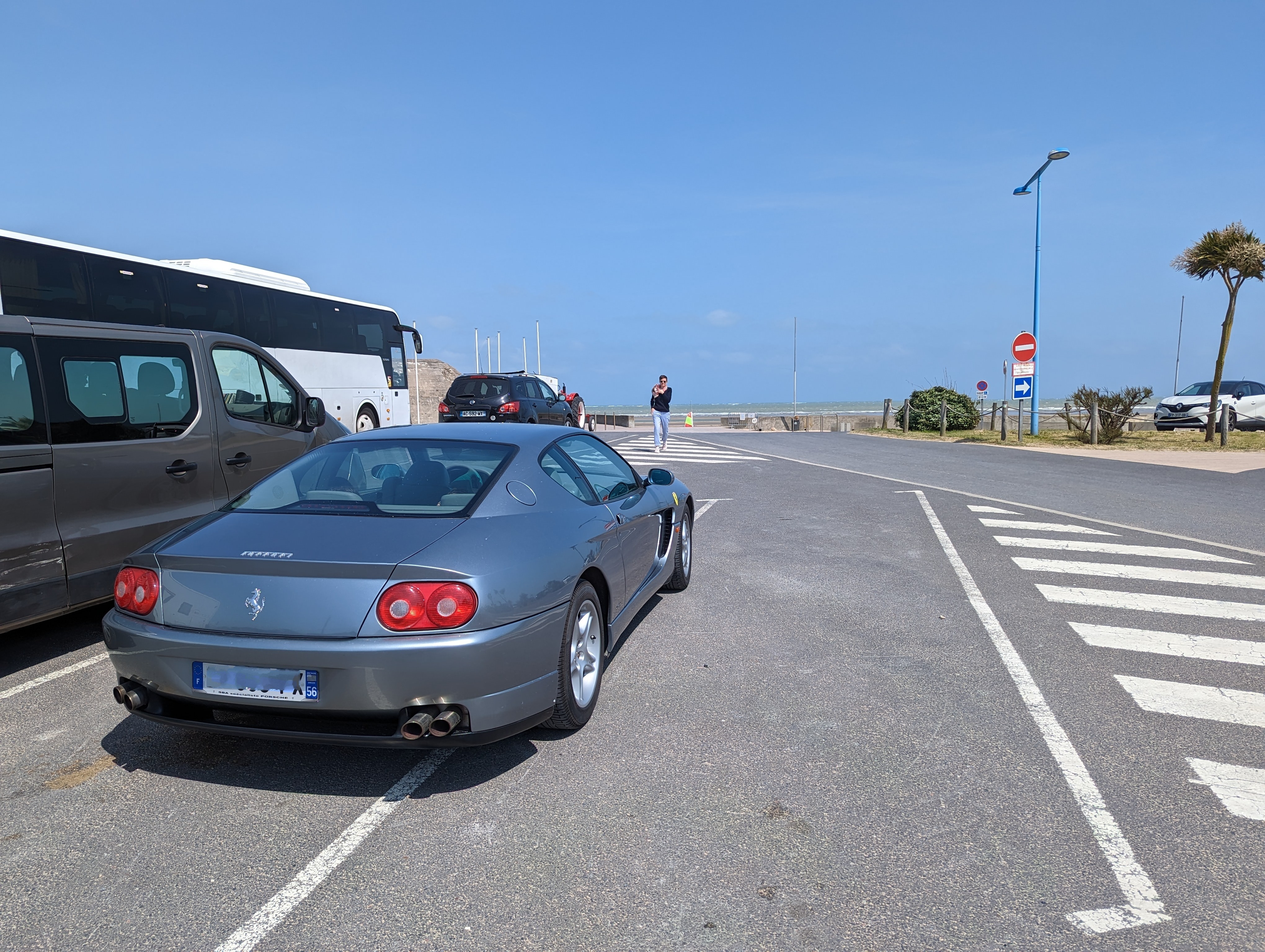

Et une photo 3/4 arrière, ma vue préférée

pas mieux ! 🙂 ... et quand on a la chance d'avoir la bagagerie, cela vire presque au sublime 😜
