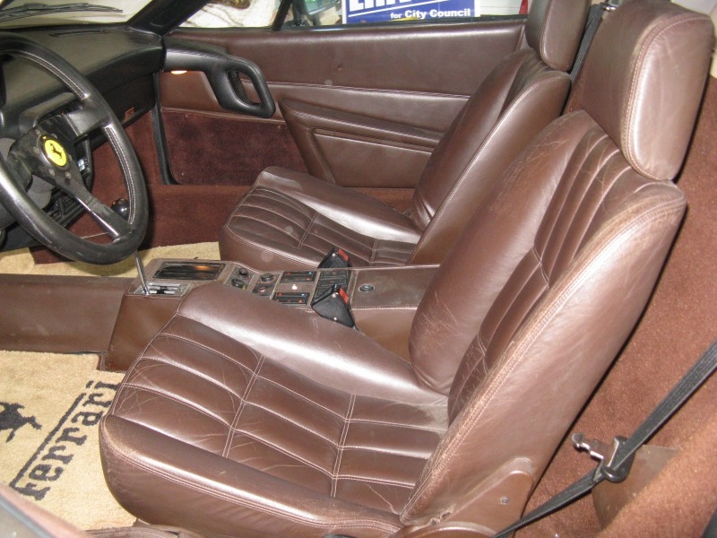

C'était en effet une couleur intérieur non standard pour la 328.
Il y avait je crois trois couleurs intérieur non standard dispo sur commande spéciale ( Pas de Tailor made a l'époque ) :
Le  Bleu 3015 comme la mienne
Le Testa di Moro : Chocolat
Le Tabacco
J'ai des photos de plusieurs 328 avec notamment les deux dernières mais c'est toujours difficile de déterminer si la couleur est d'origine et surtout avec le Tabacco la teinte selon la qualité de la photo et les éventuels traitements qu'a reçu un intérieur d'une auto de + 35 ans

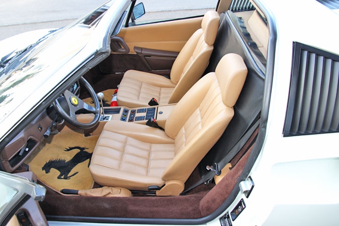

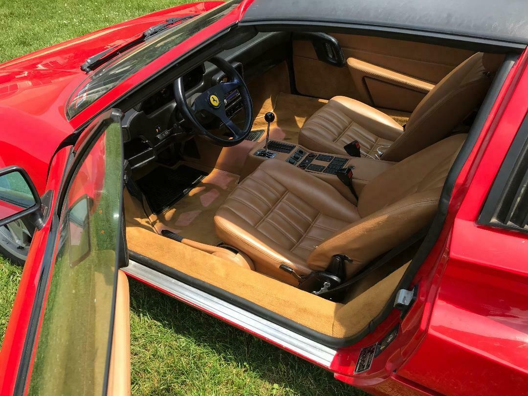

bertrand59
Deux intérieurs a priori d'origine couleur Tabacco

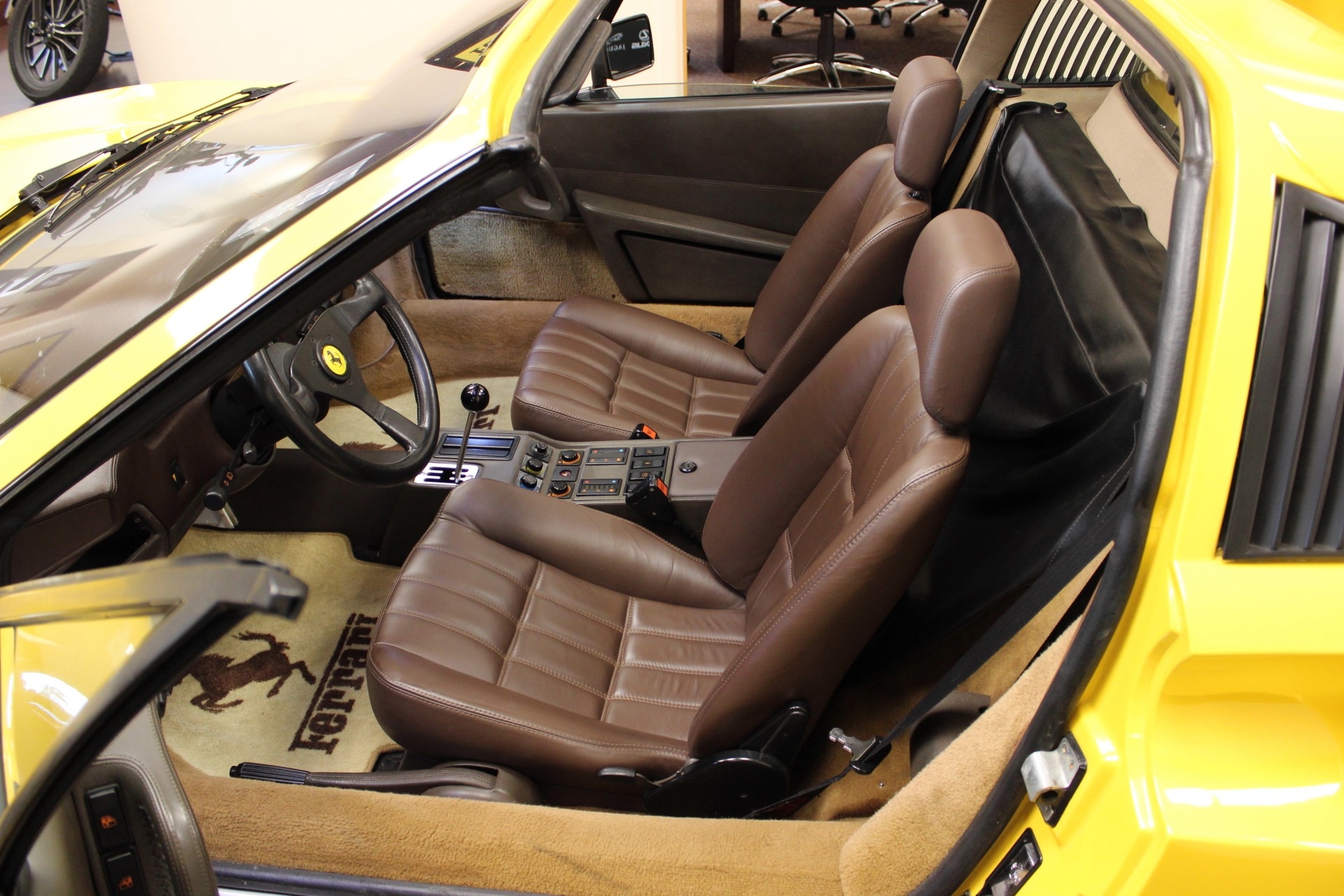

bertrand59
ET deux Testa di Moro nettement plus reconnaissables
Superbe cette couleur 👌

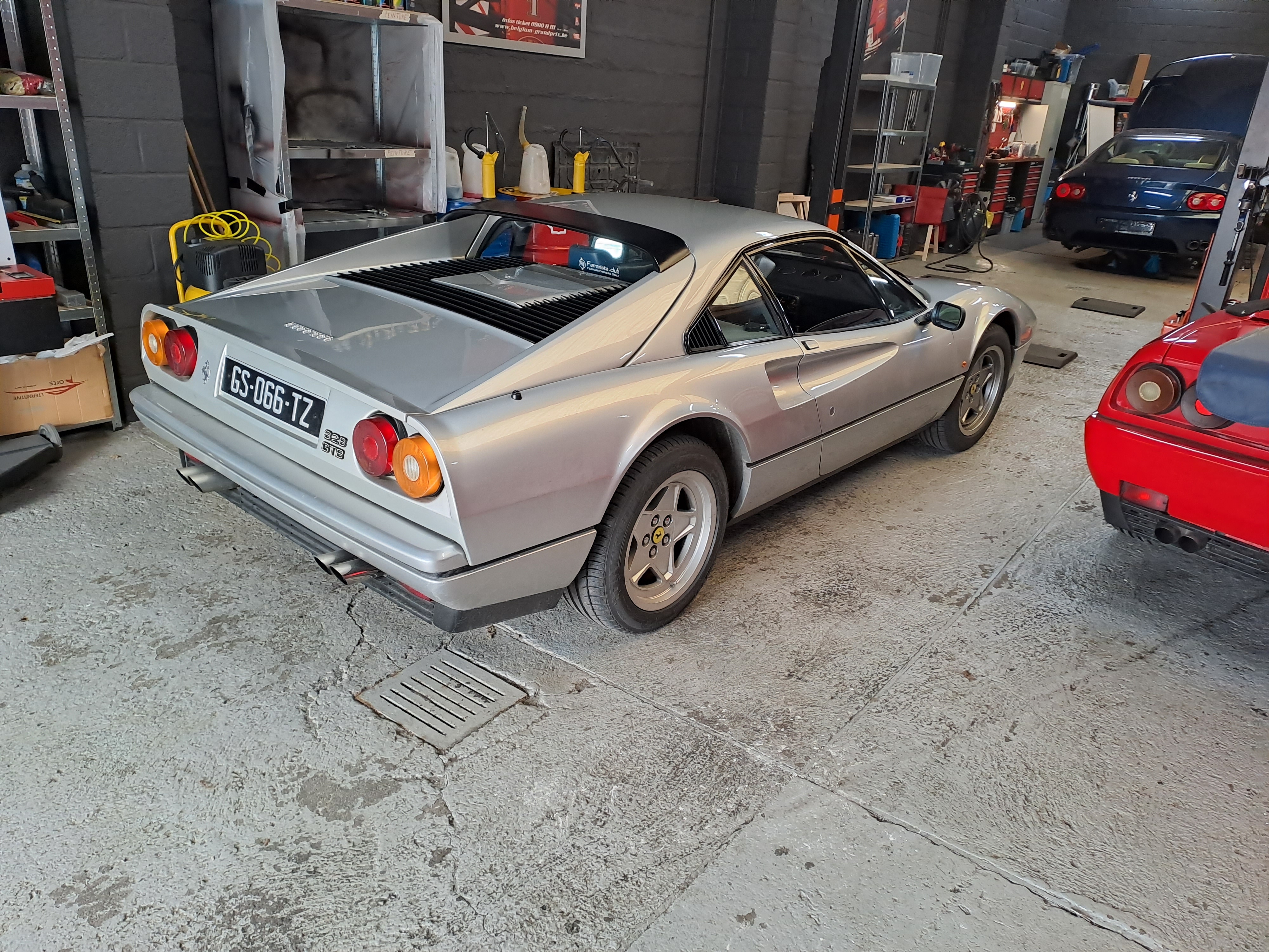

En cette période hivernale et très souvent pluvieuse la 328 n'est pas beaucoup sortie ces derniers mois et ces vieilles mécaniques se grippent un peu par manque d'exercice. Les rares sorties sont courtes, a une allure tranquille et sans pousser le V8. Cependant une grosse révision ( et salée ) a été faite en Septembre et la mécanique ne réponds pas comme elle devrait le faire a mon sens.
J'ai donc décidé de "compléter" cette grosse révision avec un changement des injecteurs et les bagues qui vont ensemble plus un réglage de la tringlerie de BV qui, si elle a été faite, n'a pas été bien faite. Bref le moteur ratatouille et le passage des rapports n'est pas aussi fluide qu'il devrait être.
Non satisfait par la précédente intervention je change de crémerie et décide d'aller voir THM Classic à Liège. J'avais déjà croisé Thierry Meert qui avait déjà travaillé sur mes autres autos. Parti pour une 1/2 journée pour ces interventions plus deux bricoles, j'y suis resté la journée entière !
Le démontage des bagues d'injecteurs a pris plus de temps que prévu car avec les années elles étaient littéralement soudées et le réglage de la tringlerie a lui également était long mais c'est surtout les "découvertes" faites lors de la journée qui ont allongées la journée de travail.
Après le changement des injecteurs le moteur fonctionnait un peu mieux mais immédiatement le technicien diagnostic un moteur qui tourne pas sur ces 8 cylindres.
-Pour faire rapide  : une tête d'allumeur à l'intérieur de laquelle il y a de graisse et un fil de bougie cassé en deux. Je rappelle que l'auto a subit une révision complète il y a +/- 500 km !
-Le bruit de courroie ( voir qqls post plus haut ) est du a une tension insuffisante.
-Sur la facture de cette grande révision il est noté en observation qu'il y a de la corrosion sur la portière ce qui m'avait surpris car je n'avais rien vu. J'ai maintenant la "confirmation" car il y a bien 2/3 petites bulles de 2-3 mm sur le bas de la portière qui laisse a penser qu'un jour .... Bref un détails.
Par contre sur cette même facture pas un mot sur la batterie qui sort de son logement, des vis manquantes sur la grille arrière et le cabochon de feux par exemple
Pour finir le tableau des bourrages d'arbres a cames qui suintent déjà l'huile.
Après cette journée je suis donc repartie avec un auto qui fonctionne nettement mieux et un porte feuille un peu plus léger, la GRANDE révision précédente j'étais sortie avec une auto don je n'avais au final pas senti de différence mais avec une carte bancaire qui avait vue rouge.
L'avantage d'un atelier ou on peut rester a l'intérieur est de voir ce qui est réellement fait en 6 heures car je n'ai toujours pas compris ce qui a était fait en Septembre dernier pendant 47 heures...
Après cette expérience je suis d'autant plus convaincu qu'il est préférable de faire des kilomètres pour trouver un atelier de confiance. J'ai en plus reçu en direct toute les réponses a mes questions sur le pourquoi du comment de telle ou telle démontage ou fonctionnement.
