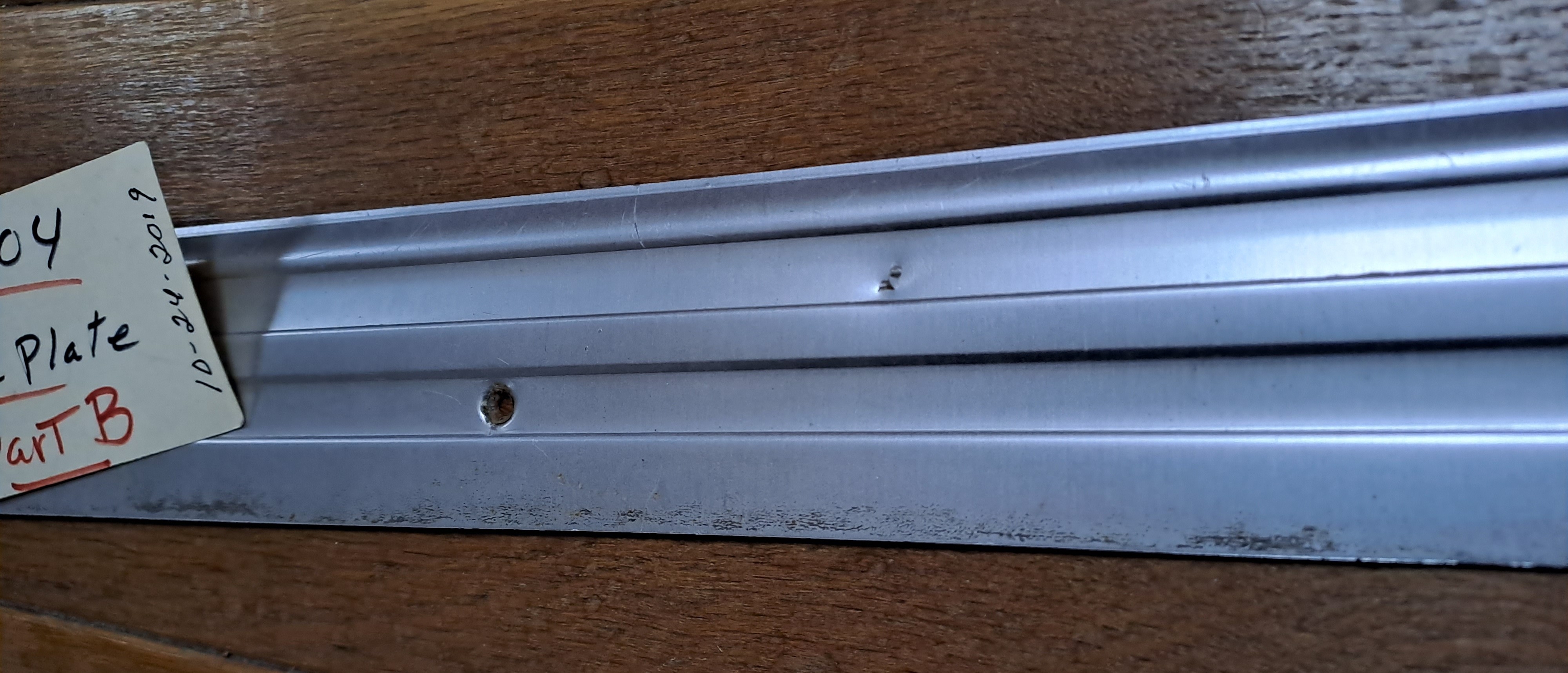

Un bémol avec ces vendeurs sur ebay.
J'ai acheté il y a peu un cache en alu via FerrParts. La photo n'était pas très nette et je ne me suis pas méfié. Une fois reçu, la pièce était sale et avec des coups ! Je n'y retournerai plus
