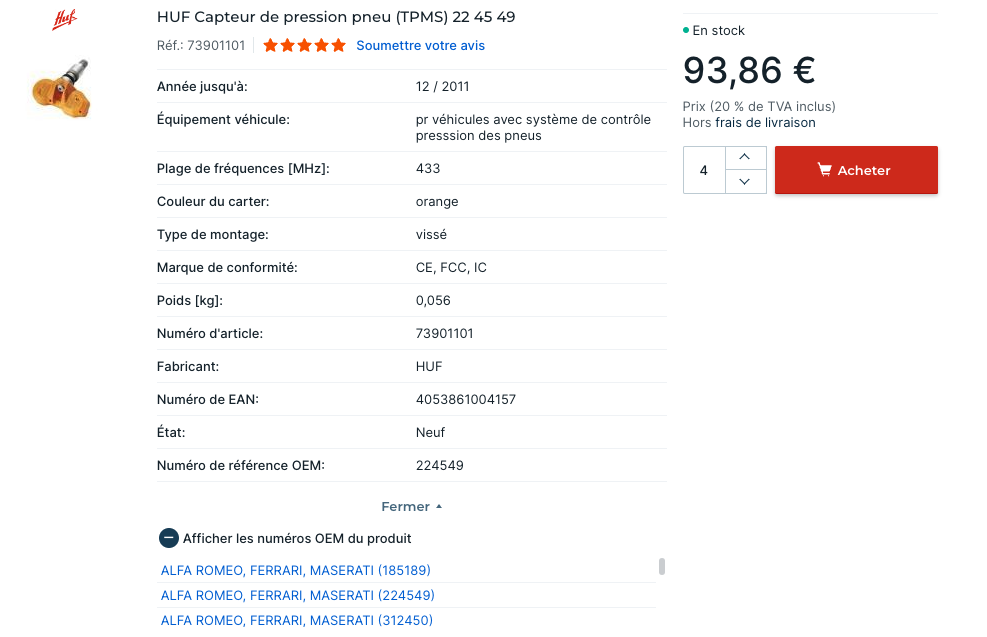

J ai pris les capteurs chez Electronicx.de
90€ les 4 avec valves etc…
