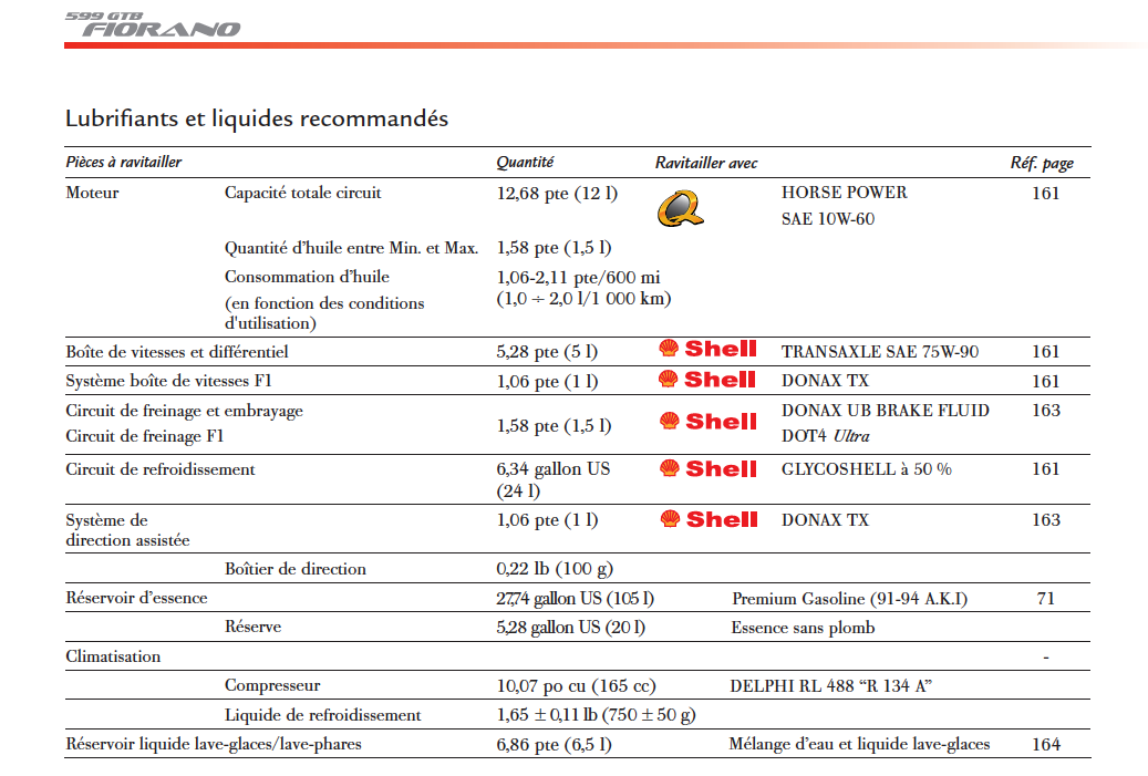

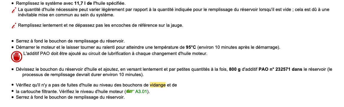

Tu es sûr pour les 12L ?
Mon spécialiste me facture 10L +1L de Tutella.
Grenadine
il y a 10 minutes, cheki a dit :

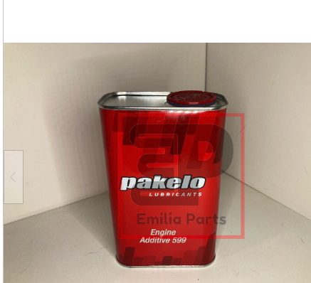

et l'additif c'est PAKELO
ce qui est dans le workshop en francais dans  le texte 😉
Modifié par Lacouelle
il y a 17 minutes, Lacouelle a dit :
Oui Tuttela c’est le nom italien pour l’additif.
En tout cas moi j’ai 10L
Grenadine
il y a 36 minutes, cheki a dit :
Ca depend peut etre de la quantité d'additif qu'il met.
il y a une heure, Lacouelle a dit :
Il vient de me répondre :
« Les 12L sont la capacité maximale quand l’ensemble du circuit avec radiateur d’huile est 100% vidé de son huile. Ce qui n’est pas vraiment possible hors démontage de l’ensemble.
 Je ne facture que 10L parce qu’avec l’additif d’un litre en plus on est au niveau maximal requis pour être aux préconisations de niveau optimal. On peut mettre plus mais ce n’est vraiment pas bon pour le moteur.
Mais si vous voulez je vous facture les 12L 😄 »

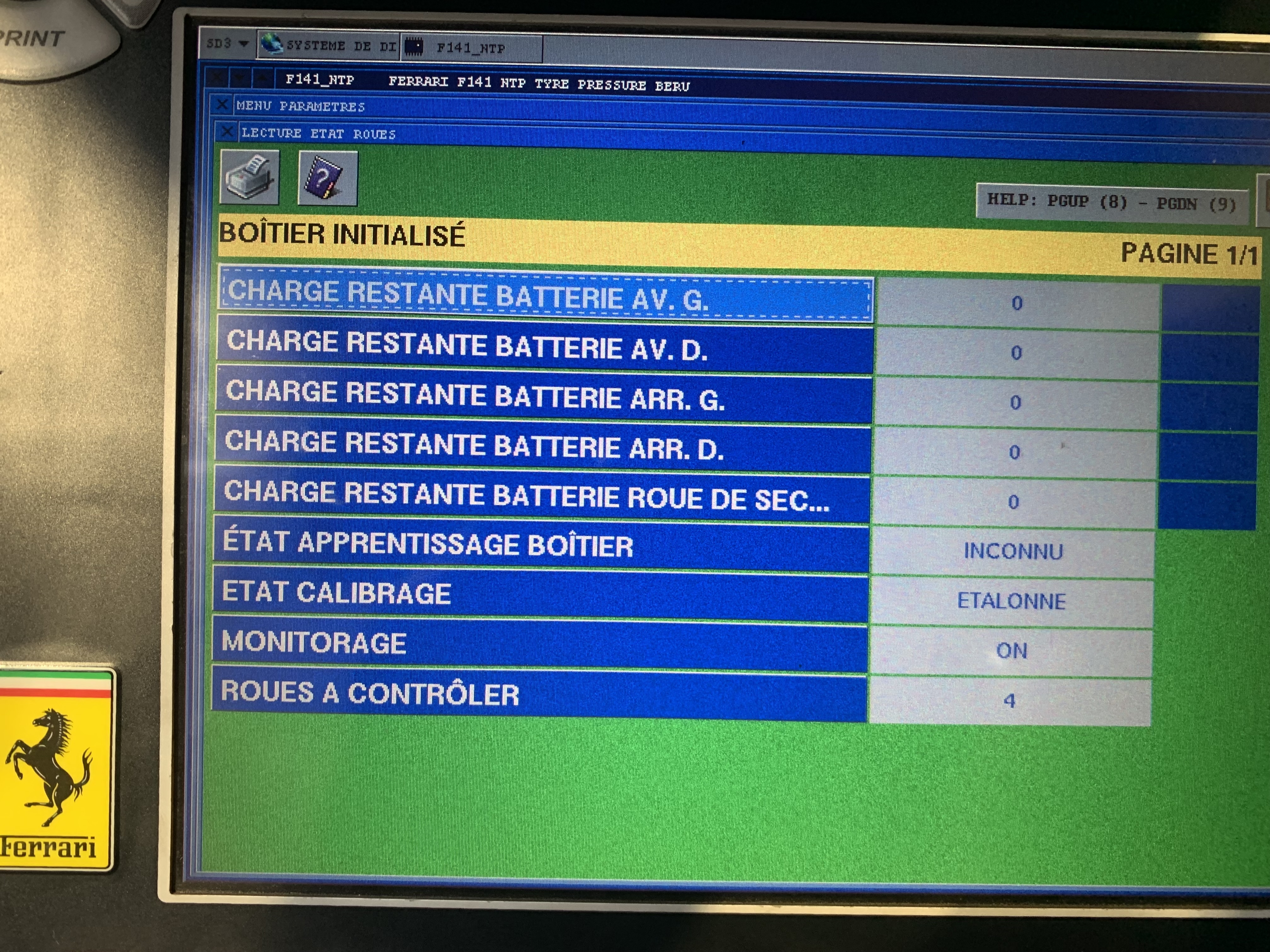

Pour info à la valise diag’, quand c’est mort ça dit ça :
Modifié par cheki

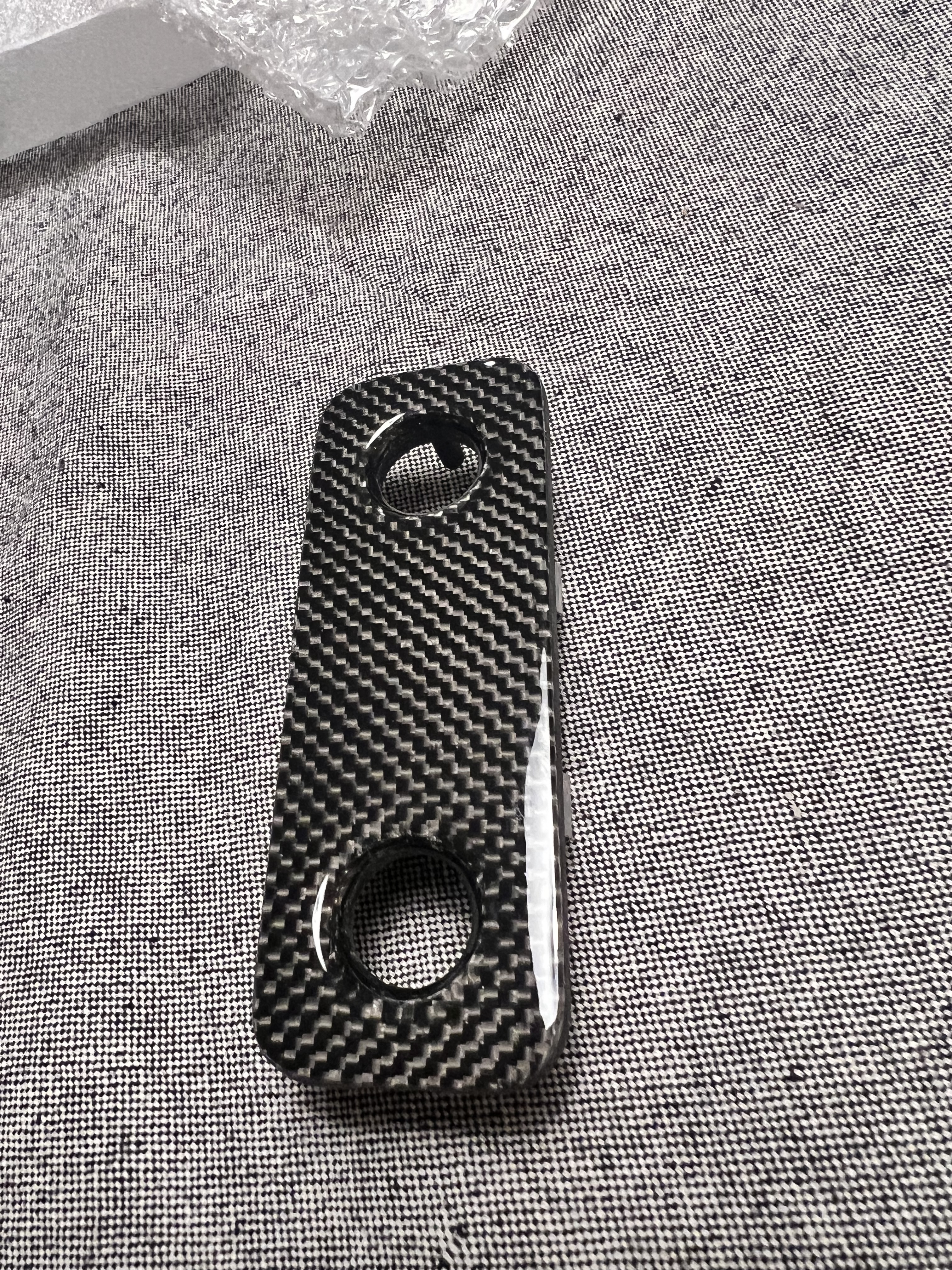

On verra de Mon côté ce que ça donne mais j ai toute confiance en Vincent qui va me
faire un petit entretien avec vidange et l’additif qui va bien, ainsi que vérifier un souci de trou à l accélération, sûrement dû au capteur de position de pedale.

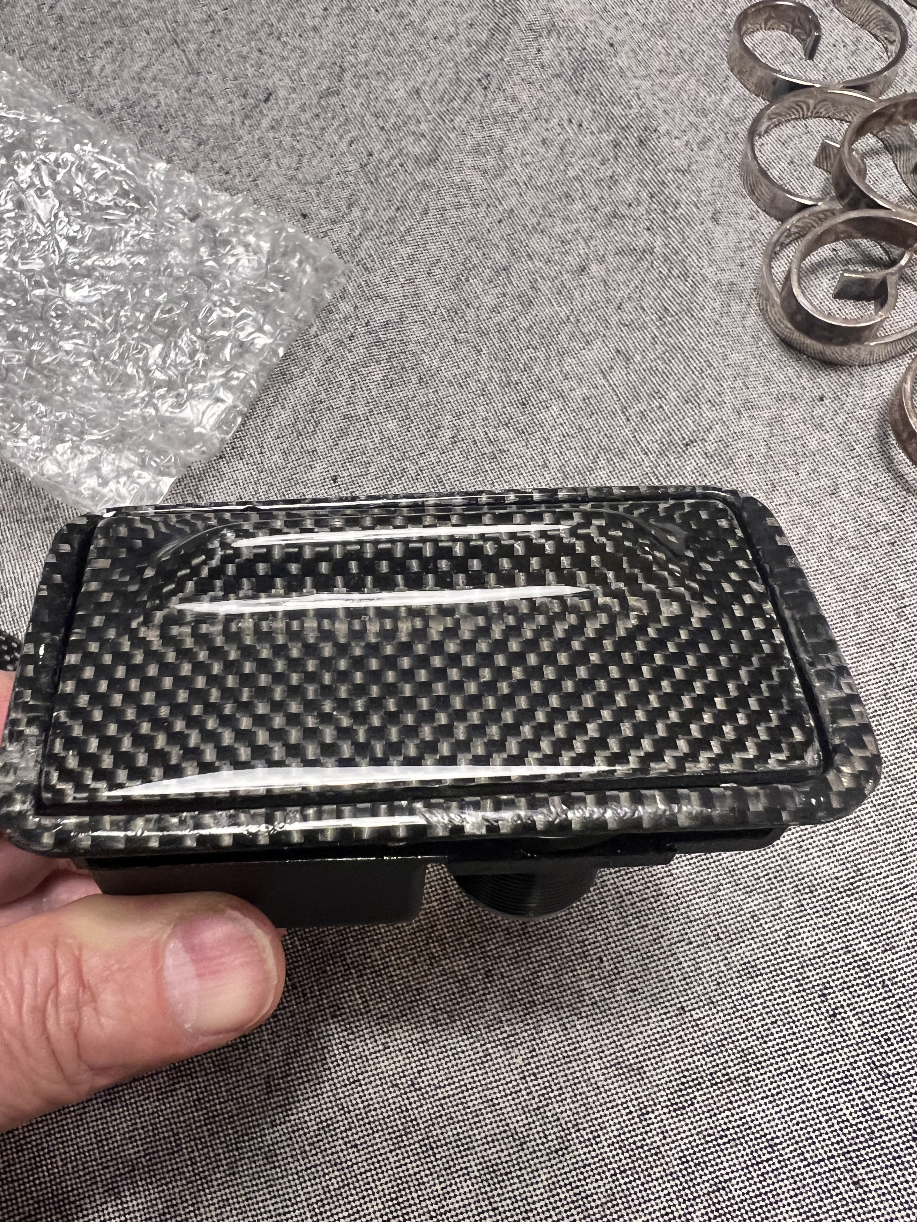

je viens d y mettre cette jolie plaque faite par notre ami Michel
il me reste le cendrier à mettre
