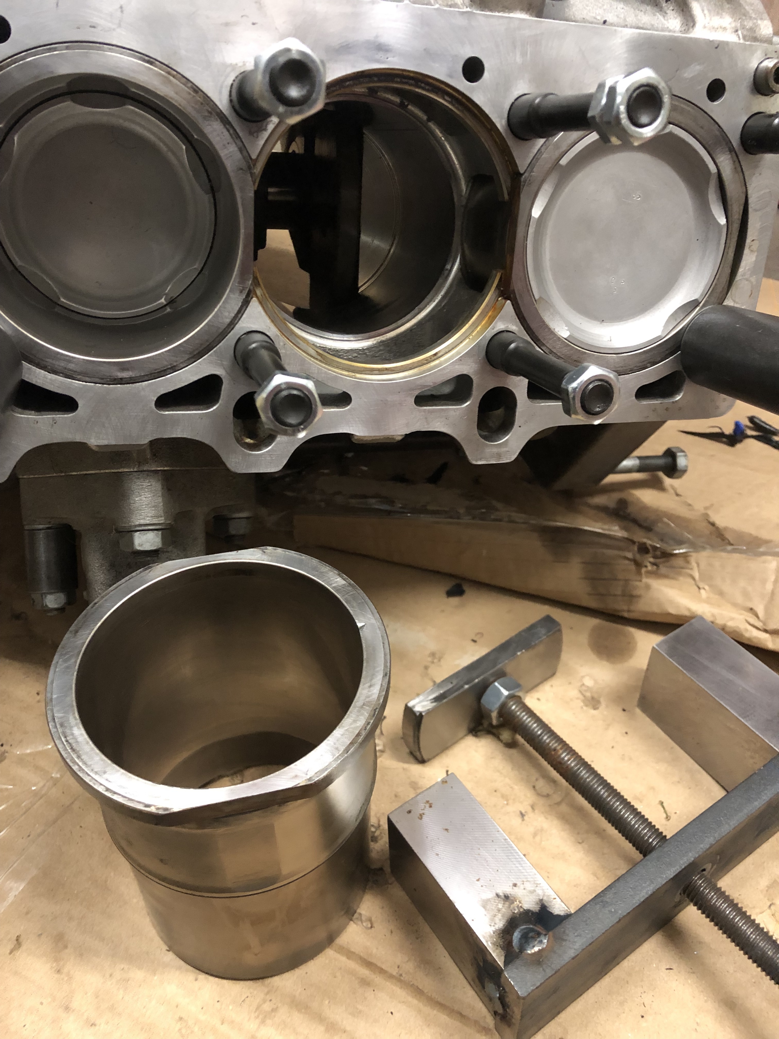

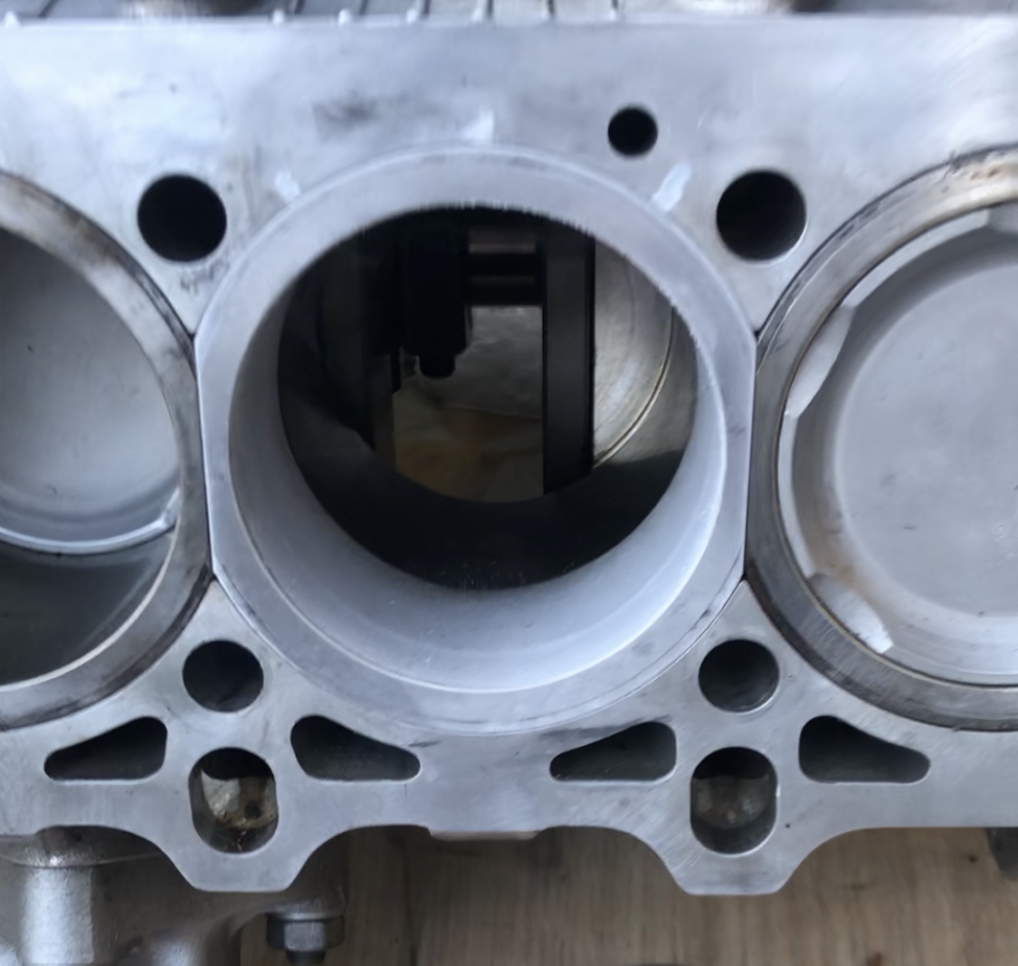

jeudi dernier en sortant le dernier goujon
on a mis un coup de 1mm sur la chemise cylindre 5
donc je vais devoir la changer
on va s occupe de ça
Il vaut mieux pas prendre de risque
un peu deg mais bon ce sont ceux qui font rien qui ne risque rien
bonne soirée les gars

Parce que t'étais parti pour monter des pistons neufs dans des chemises pas neuves ?
houston
il y a 52 minutes, Toscano a dit :
Les chemises ferrari ne bougent pas
je ne suis pas un expert
mais je me suis renseigné à mon réseau Team et ceux qui ont fait de nombreux moteurs
et bien entendu je les ai mesurées vérifiees

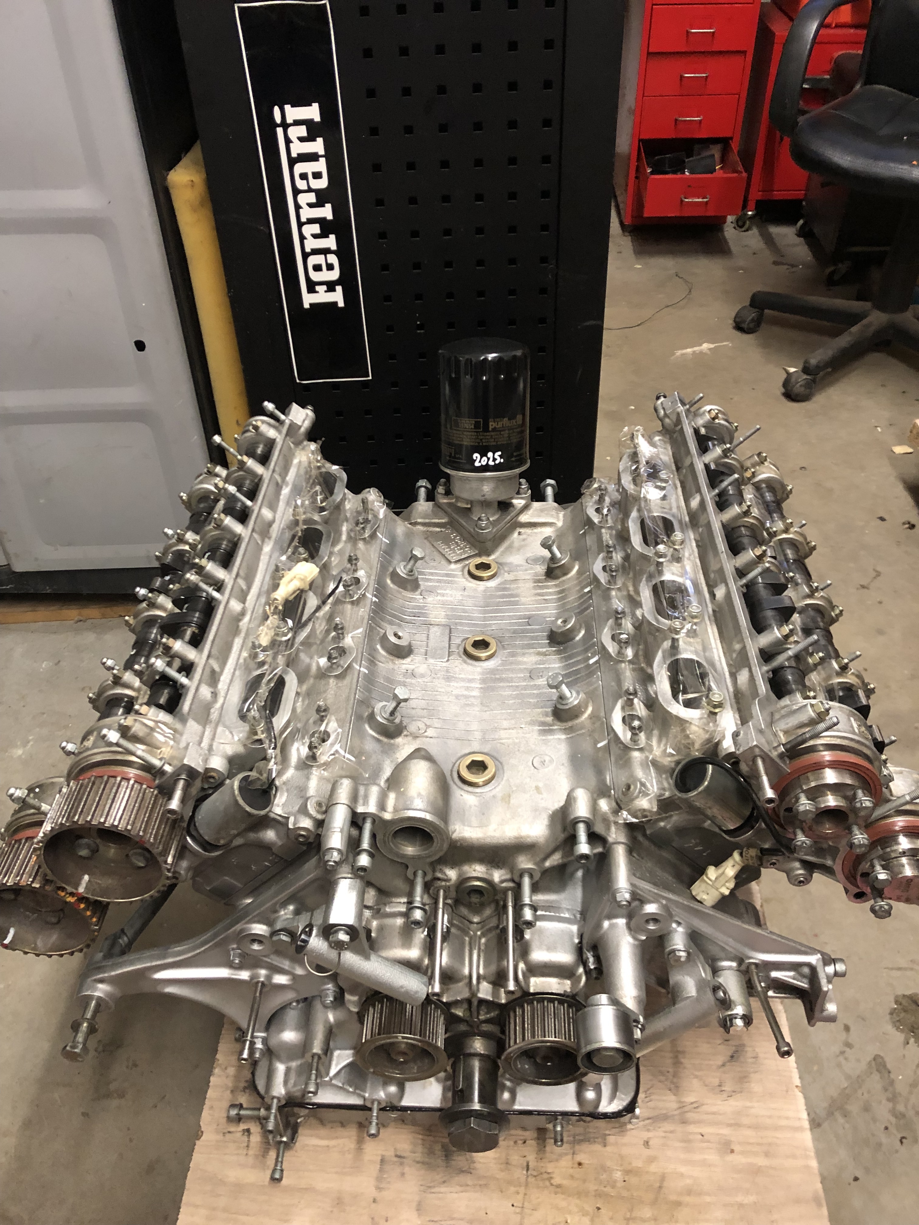

Ça c est de la photo
le cœur du moteur de 360
Une vue rare de la 360 ! 👍👍

La prochaine fois essaye de capturer l’âme des moteurs Ferrari. 😍
Tout cela, ce sont des pièces métalliques, mais quand on est à leurs commandes, on devient (un des) Maître(s) du Monde!
Belle photo au demeurant!

Oui surtout quand ta modena marche plus fort qu une pista
là je suis le maître du monde
