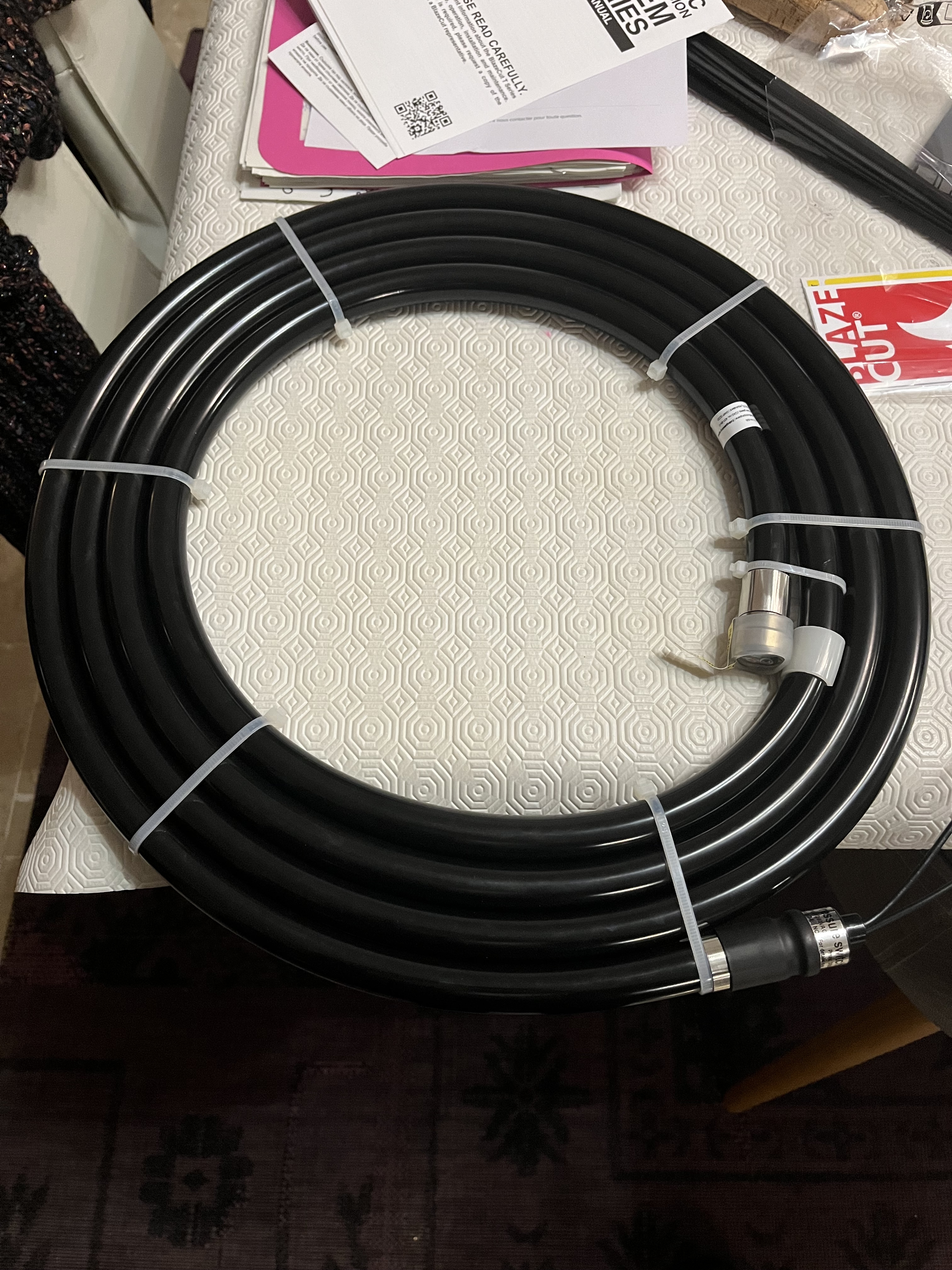

Afin d’assurer la sécurité de ma baie moteur, je viens de recevoir ma commande d’un Blaze Cut noir de 4m que mon mécano va installer prochainement sur ma 360 en passant derrière les caches latéraux pour que ça reste efficace mais aussi esthétique.
J’ai juste fait la bêtise de prendre un modèle avec pressostat qui en l’espèce ne sert à rien (bon ça reste raisonnable la bêtise car c’est 30€ de plus que le modèle sans)…

c'est pas mal ,  pas d'installation electrique et pas de reservoir , discret et facile à installer
mais ça n'arrose qu'un seul point .
si plus d'un point de depart de feu  dans le compartiment moteur , ça n'arrosera qu'un seul point .
attention aussi à la chaleur des collecteurs d'echappement , ça pourrait eventuellement declencher inutilement le systeme dés que l'a temperature des collecteurs sera  superieure à 120 degrés , il faut laisser une certaine distance entre le systeme et l'echappement .
je trouve ça pas bete du tout , bien sur ça ne vaut pas un vrai systeme automatique qu'on trouve dans les autos de course , mais c'est pas non plus le but...

Ça n’arrose pas ! Ou alors c’était juste pour l’image 😂
C’est un système de Blast…
C’est sûr que ce n’est peut-être pas le top du top mais ça me paraît mieux que rien.

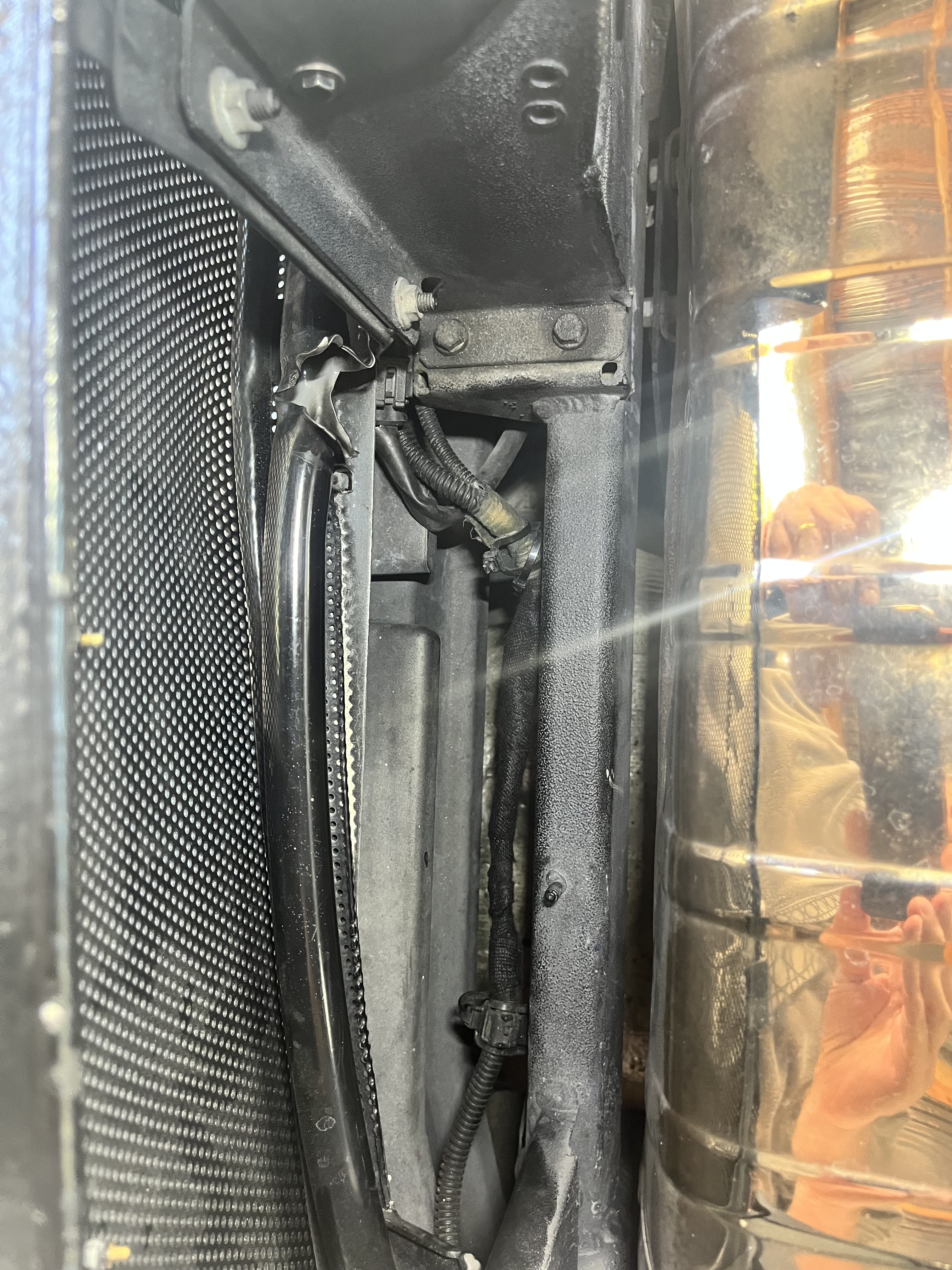

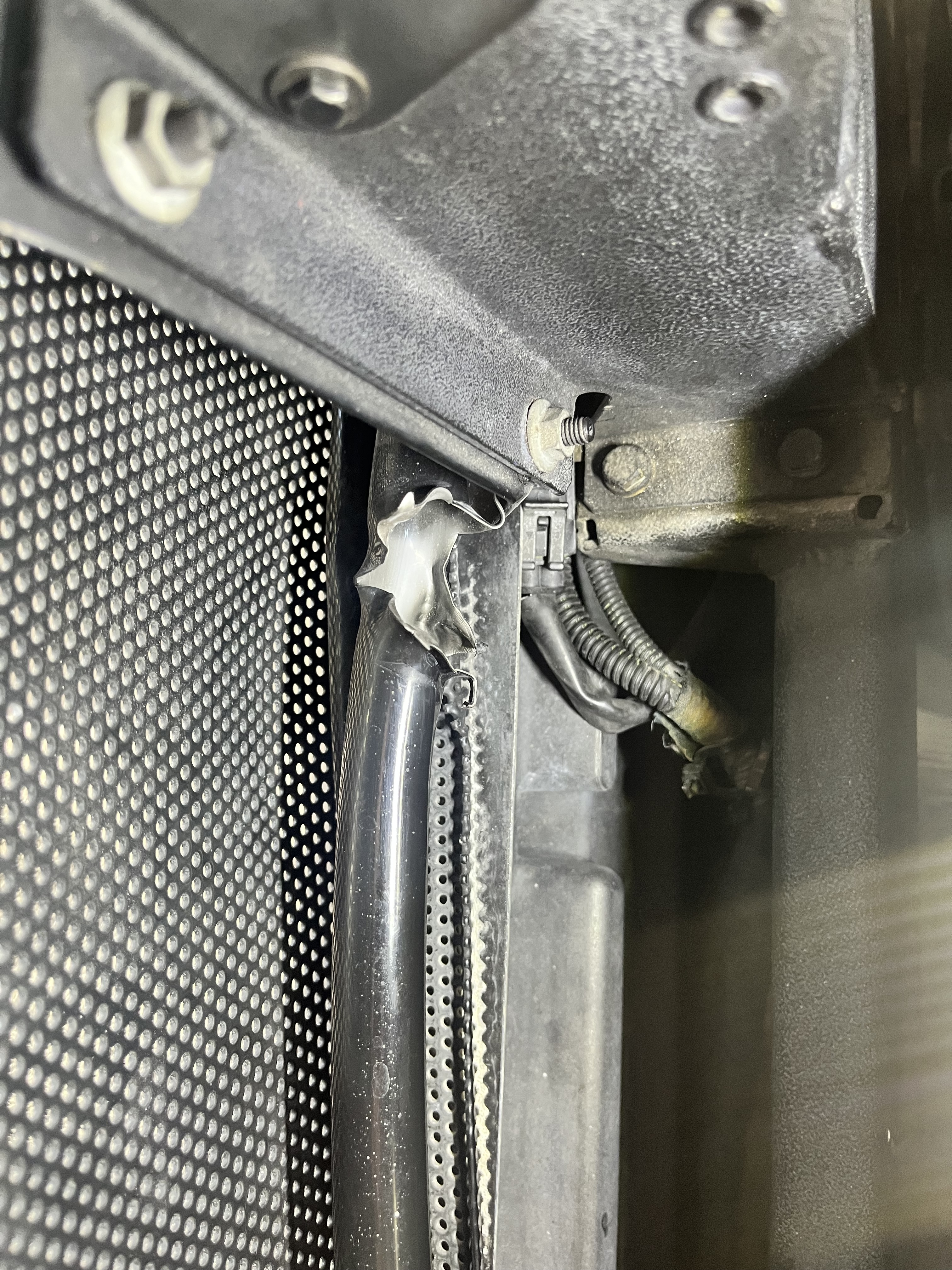

Mais oui on a prévu de passer le plus loin possible des collecteurs, des catas et de la marmite. Raison pour laquelle on passe derrière les caches et dessous les charnières pour faire le demi tour sur la partie gauche.
Ce qui est prévu, c’est le manomètre de pression côté droit, près de la pompe F1, on longe le côté droit en passant près de la pompe du réservoir droit, puis traversée  sous les charnières du capot moteur, puis bis repetita côté gauche.
