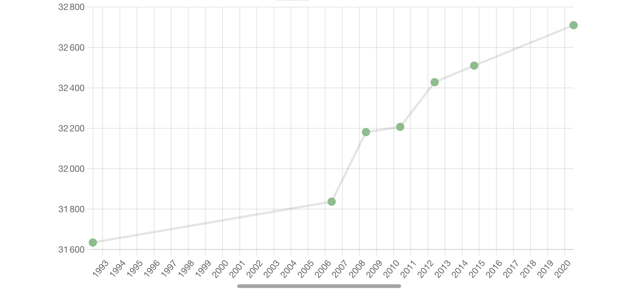

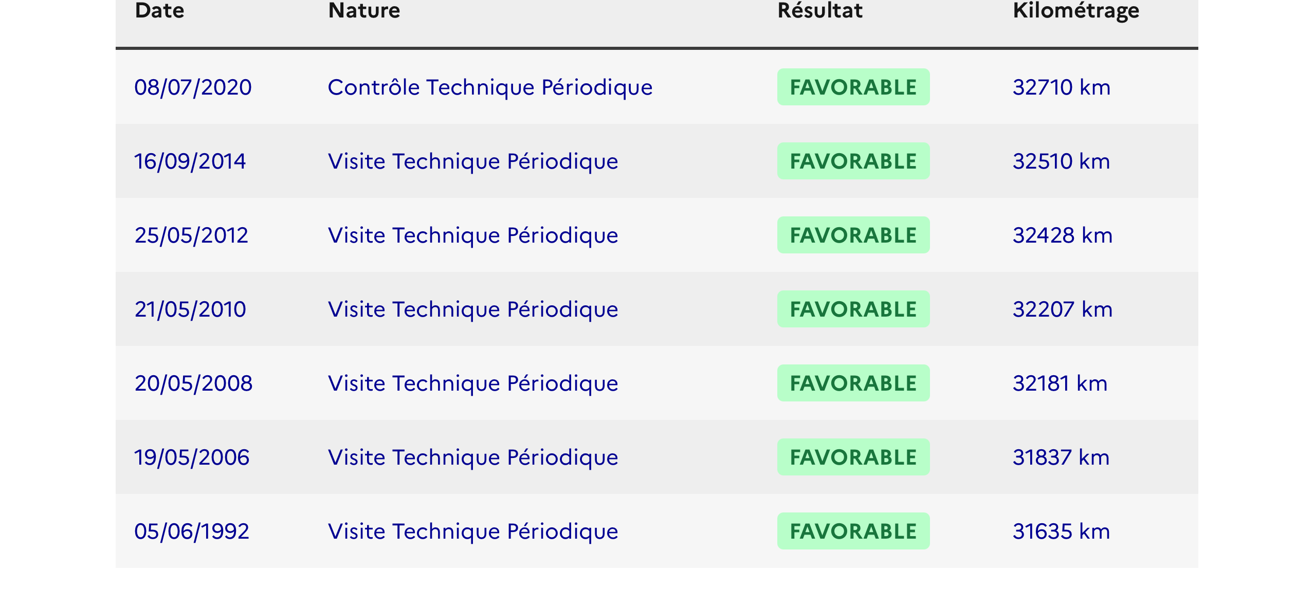

Ah ben voilà le relevé des CT
Bon bien sûr sans éléments avant 93 çà confirme pas le km mais depuis 32 ans il n'y a pas de fausse note. Là elle a vraiment peu roulé ensuite et passé très peu de CT meme avec le moteur refait... donc auto de collection stockée sans rouler, exposée sans doute dans le local du coup.

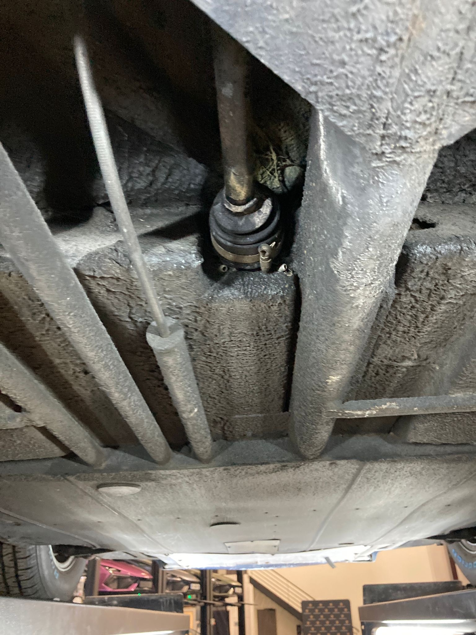

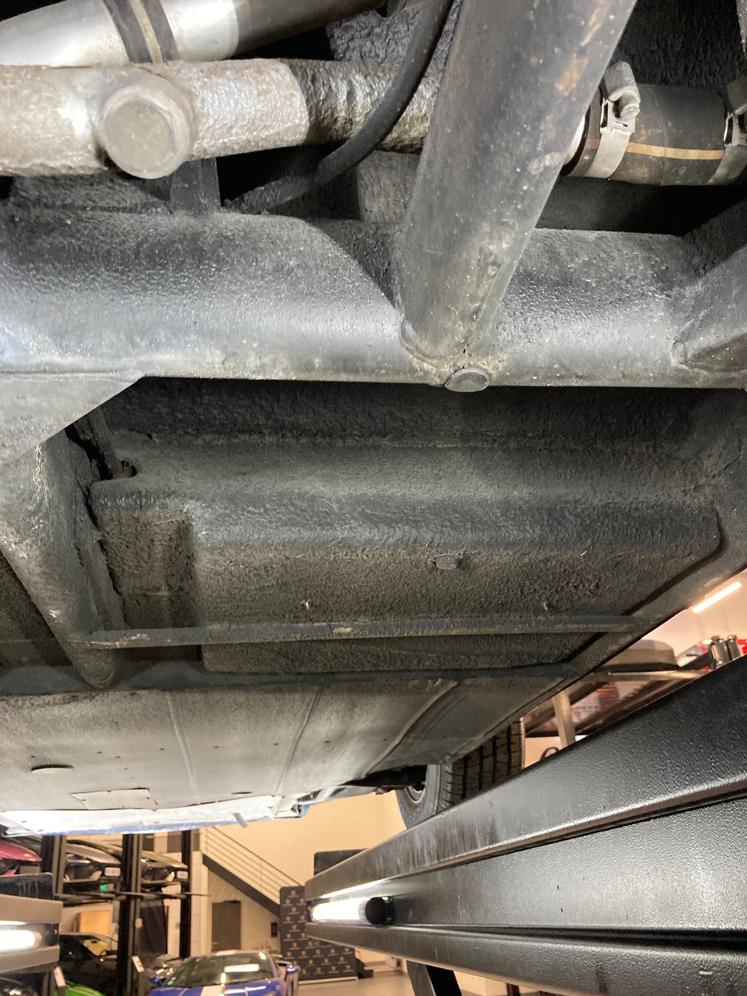

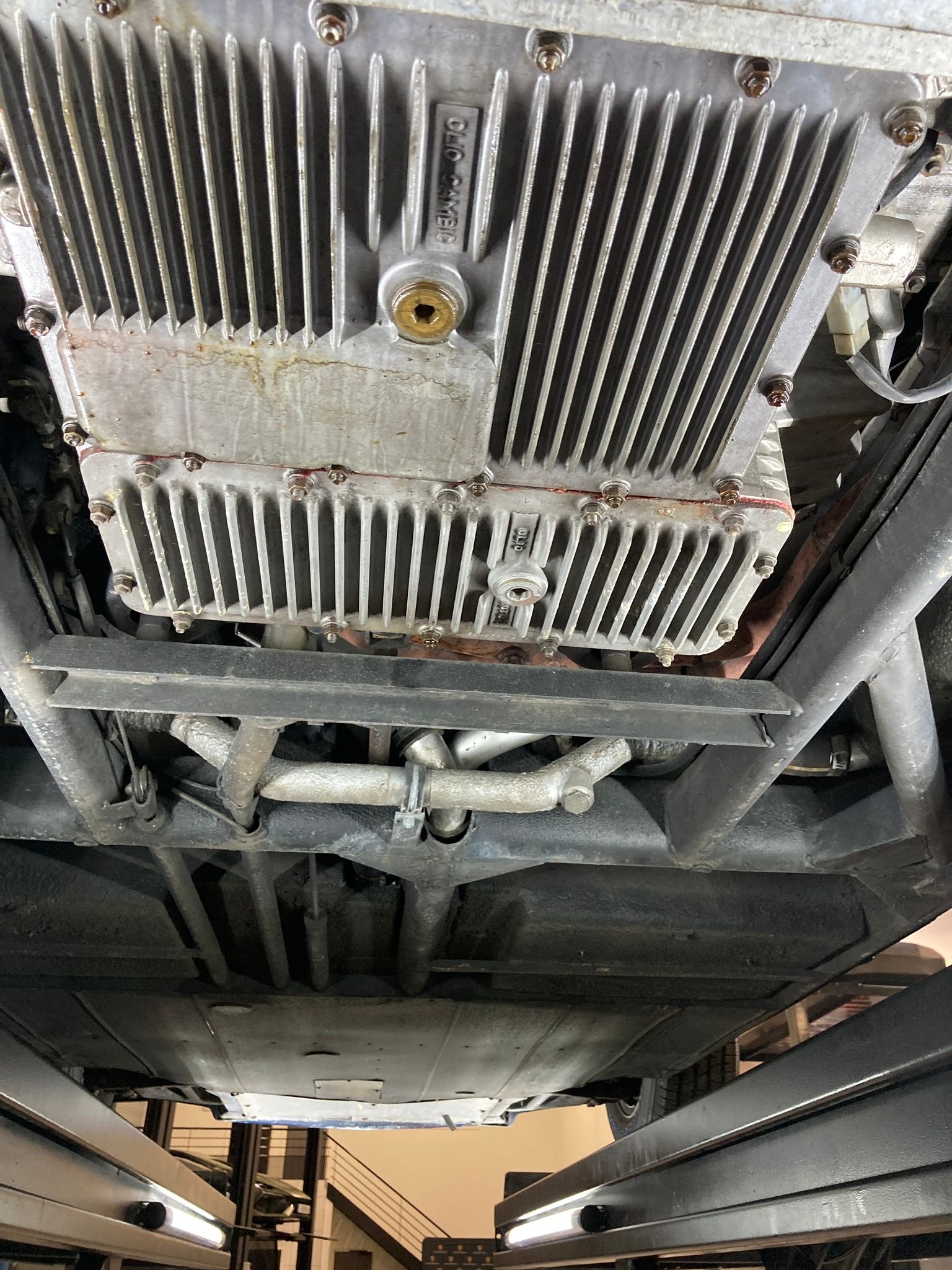

A ce prix elle ne doit pas fuir
si on exclue les bouchons, et tout suintement du moteur lui meme (spis de vilo et d'arbres à came, joint couche culbuteurs)
- si huile sur carter moteur (le petit) :   spi changement vitesse coté moteur ( là çà n'a pas l'air probant j'ai l'impression que çà ne fuit pas sur la derniere photo mais elle montre pas l'emanchement de la commande SUR le bloc)
- si huile sur le carter boite (gros carter) : spis de cardans (j'ai du y passer sur la mienne)

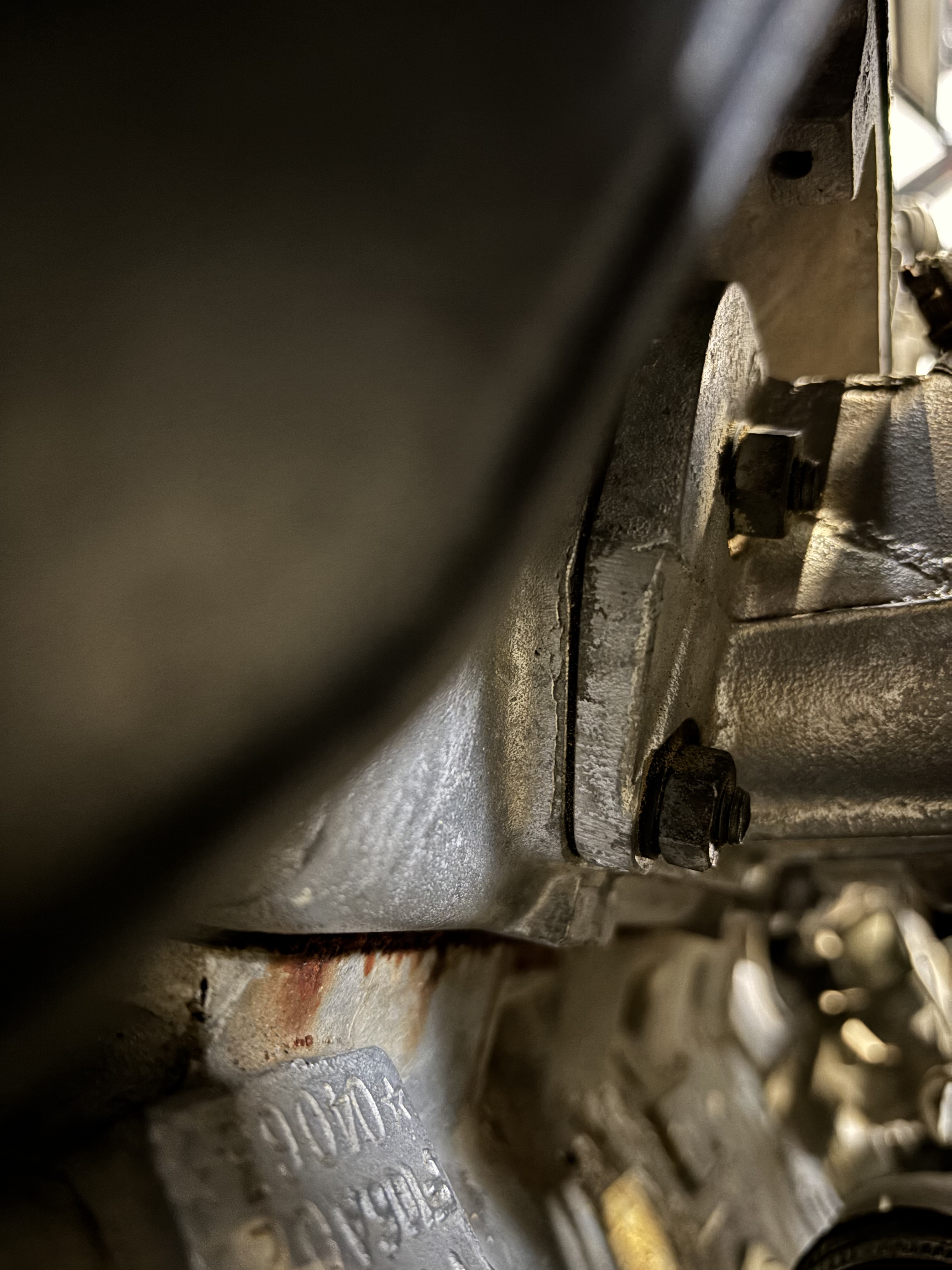

Guilhem74
Bonjour a tous,
juste une petite question pour les connaisseurs ,
vous avez deja vu ca au niveau des joints de culasse. La couleur marron.
merci 🙂
sttuf
probablement les résidus de la pate d'origine qui se trouve sur certains joints de culasse pour parfaire l'étanchéité, çà semble correspondre au coté avec les 2 passages bombés sur la culasse, d'abord un petit bourrelet qui fini par couler comme une trace de rouille:
Pas d'accord, je ne trouve pas ça normal surtout pour un moteur refait en 2019.
Là je deviens suspicieux et je sors l'endoscope, le compressiomètre, l'analyse d'huile etc ...
Mon moteur est d'origine, je n'ai aucune de ces traces.
En plus on voit de belles traces de coulures du LDR sous les embases des carbus.

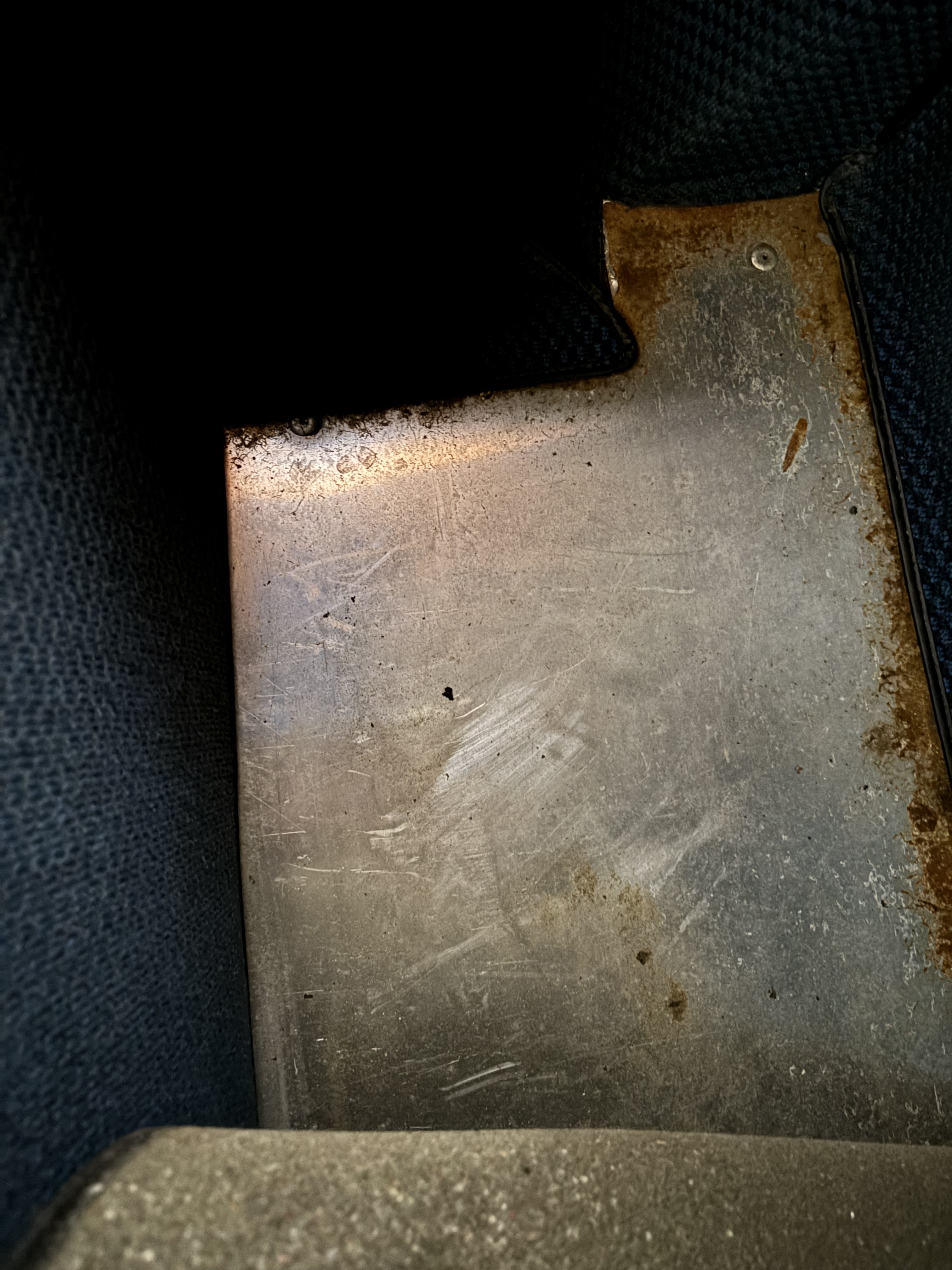

Juste une autre question 😄 le fond de coffre il est comme ca ?

Et une petite idée d’où pourrait venir les traces de LDR juste au dessus des pipes d’admission, j’avais l’impression que ca goutais depuis le dessus.

Yves
Il y a 3 heures, Guilhem74 a dit :
Bon je suis rentré avec 🙂
750 km tout cest super bien passé.
oui il y a un peu de LDR il faut que j’enlève la boîte a air pour vérifier tout ca…
je prendrai des photos, mais ces traces marron n’ont pas bougé, en effet on dirait bien qqchose qui a coulé du joint de culasse.
tu dois avoir la même moquette que sur les côtés par dessus cette feuille de métal; mais sinon c’est ça, oui

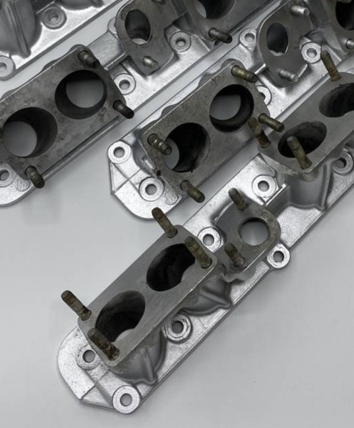

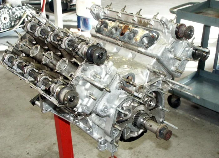

J'ai eu qqchose de ressemblant sur un moteur bien moins noble certes, JDC changé et en 5 ans j'avais ce genre de traces, moins prononcées par contre c'est vrai. il y avait cette même pate rouge sur la piece.  J'ai regardé sur la Mondial, aucune trace par contre également, moteur pas ouvert, enfin je ne crois pas. Mais j'ai tout de suite pensé à çà surtout sur la 2e photo.
Pour le LDR je ne connais pas bien les versions carbus mais si je me trompe pas c'est coté distri coté tablier (j'ai quand meme un doute sur  l'angle de ce que je prend pour le cache distri), si c'est bien çà il y a les durites qui passent autour du boitier d'eau pas loin mais c'est curieux car çà parait bien haut comme éclaboussure c'est au dessus de la pipe d'admission et les durites sont plutot en dessous.

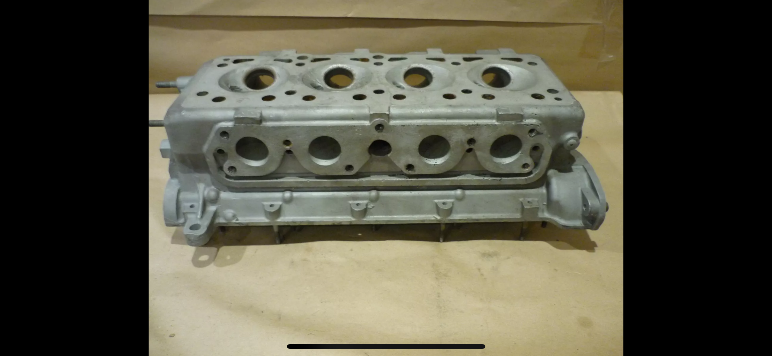

Sur cette photo moteur demonté on voit que au dessus des trous d'admission de la culasse il y a un peu le meme phénomene très prononcé,  çà semble sortir du trou central ou on voit la rouille:
teardown+03.jpg?format=1500w
correspondant au trou de la piece 3 de ce schéma:
https://www.eurospares.fr/Ferrari/308/308_GT4_Dino_(1979)/PartDiagrams/010/Carburettors_and_Air_Cleaner
donc je dirais que c'est une piste a creuser, le joint de pipe d'admission via le trou qui refroidit la pipe d'admission elle meme par la culasse. mais c'est une expertise sur photo de forum hein çà faut ce que çà vaut 😆
vu la quantité de calcaire dans les creux çà doit se voir moteur tournant, tu n'as pas d'odeur de LDR moteur chaud?
Tu peux faire une photo un peu plus large qu'on voit ce qu'il y a autour du creux au dessus de la pipe ou il y a le calcaire? il faut remonter sa trace en fait.

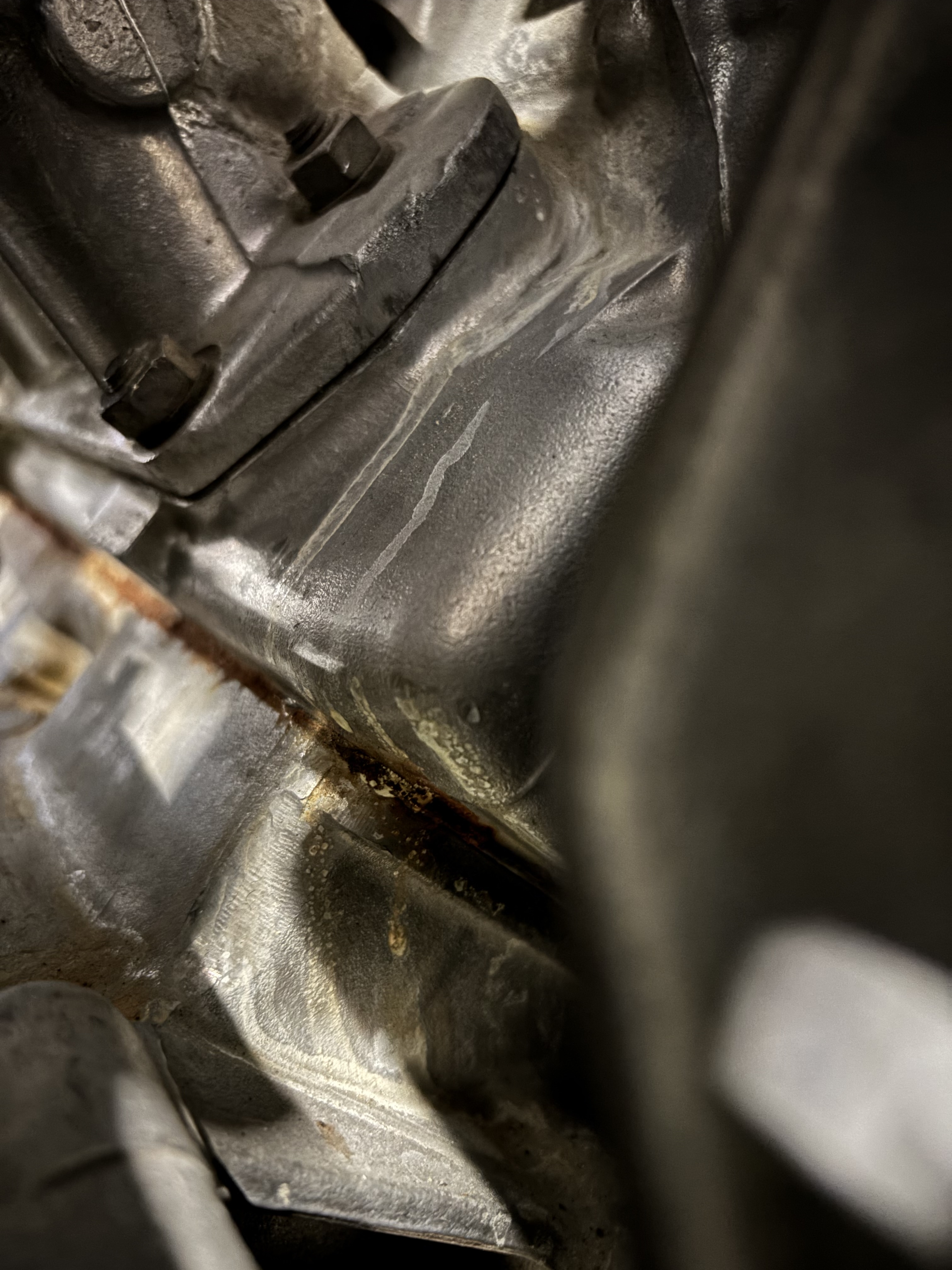

pour la fuite je pense avoir trouvé, on voit mieux sur ces photos, il y a une cavité entre la pipe d’admission et la culasse ou il y a du LDR.
Un peu de travail en perspective, mais ca me permettra de revoir tout ca correctement. Et de nettoyer toutes ces vilaines traces.
Modifié par Guilhem74
sttuf
Ah ben voilà là c'est clair. çà vient forcement de là, un bain de LDR pour tempérer la pipe d'admission donc, çà explique la corrosion localisée sur la photo que j'ai mis.
