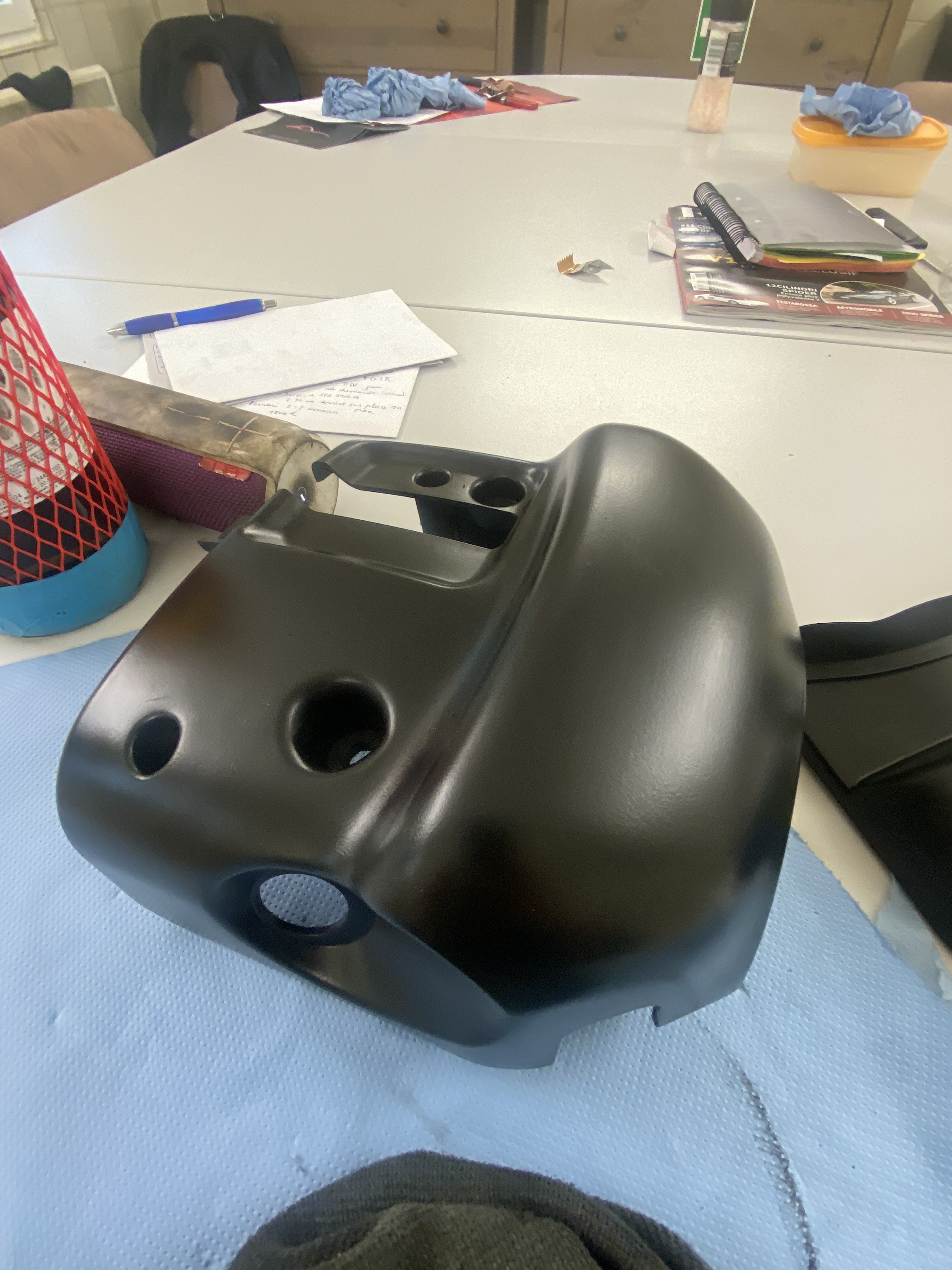

Louis360

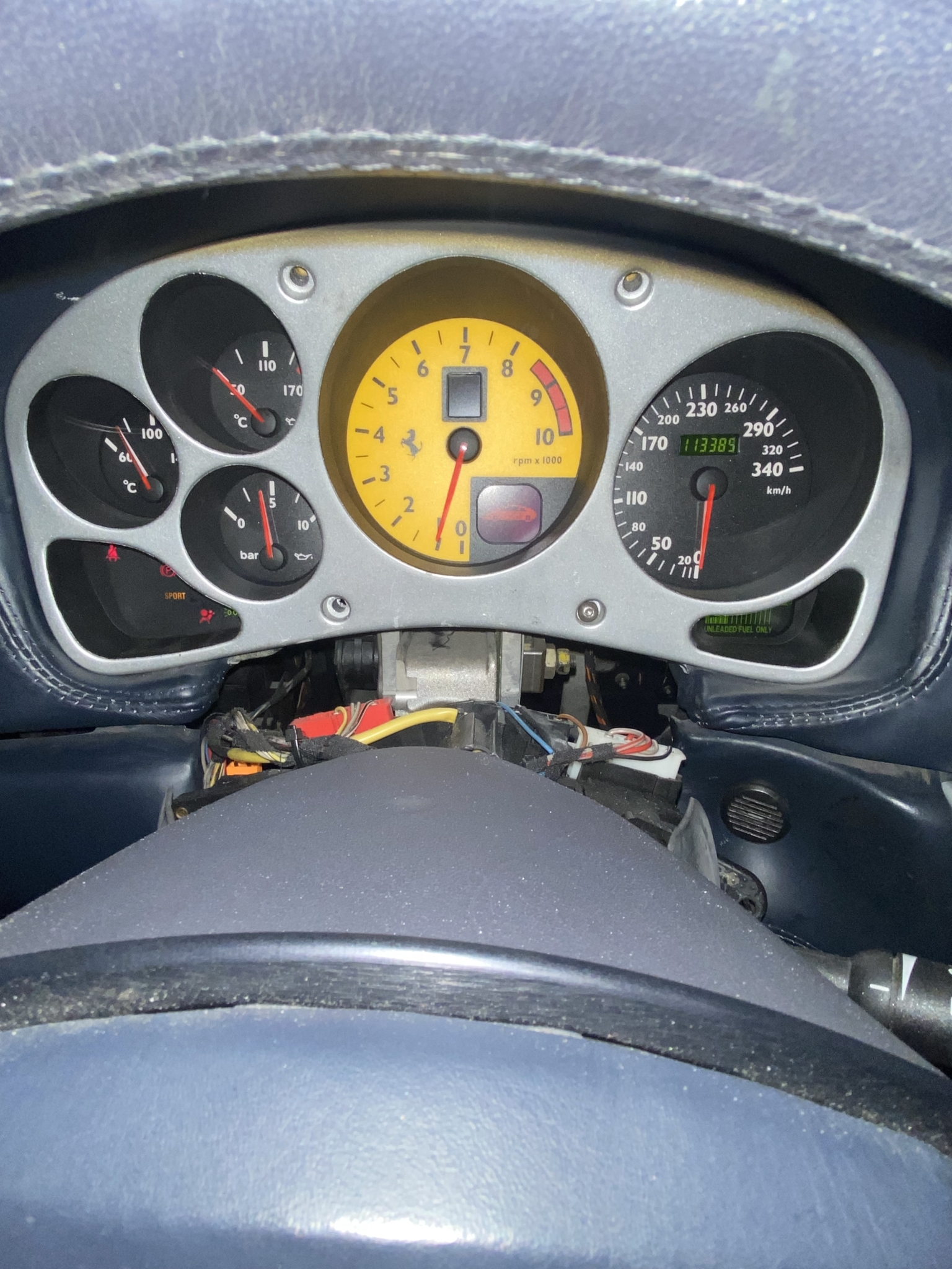

Bon j’ai démonté le compteur, je me pencherai dessus prochainement.
En attendant j’ai traité les plastiques collants des coiffes haute et basse de colonne de direction.
Les photos sont pas ouf mais je pense que tout le monde ici ou presque est familiarisé avec ce problème 😂

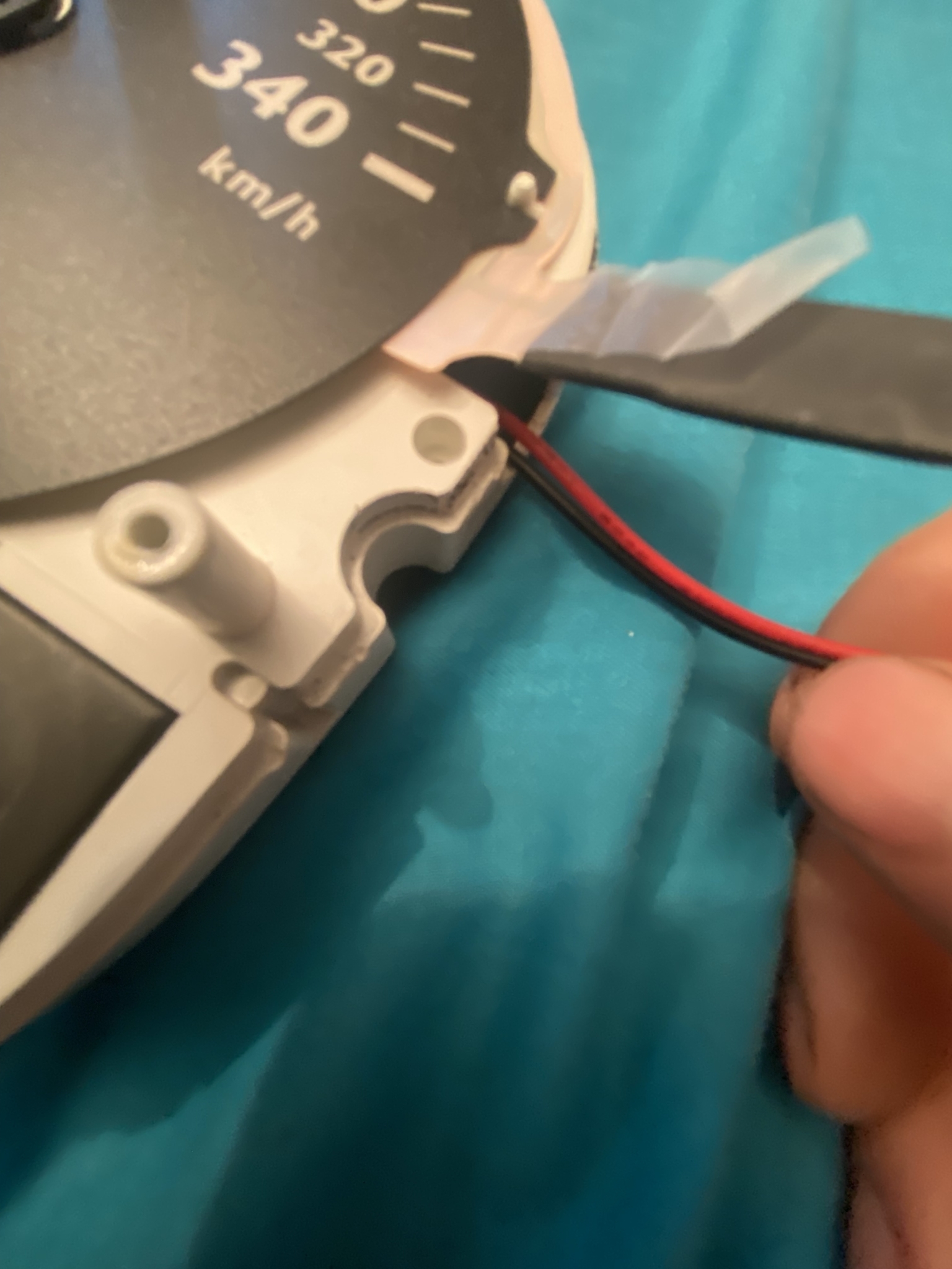

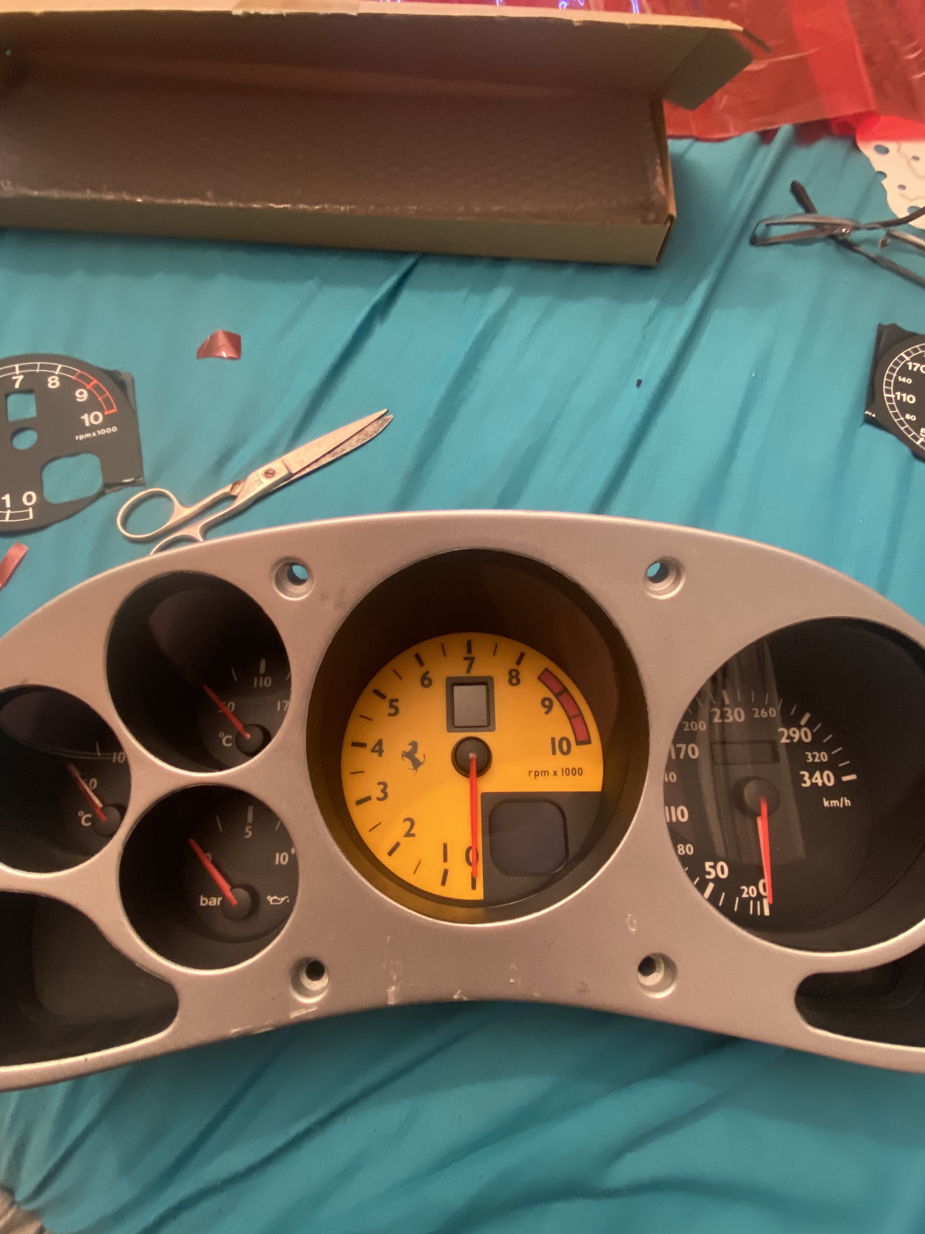

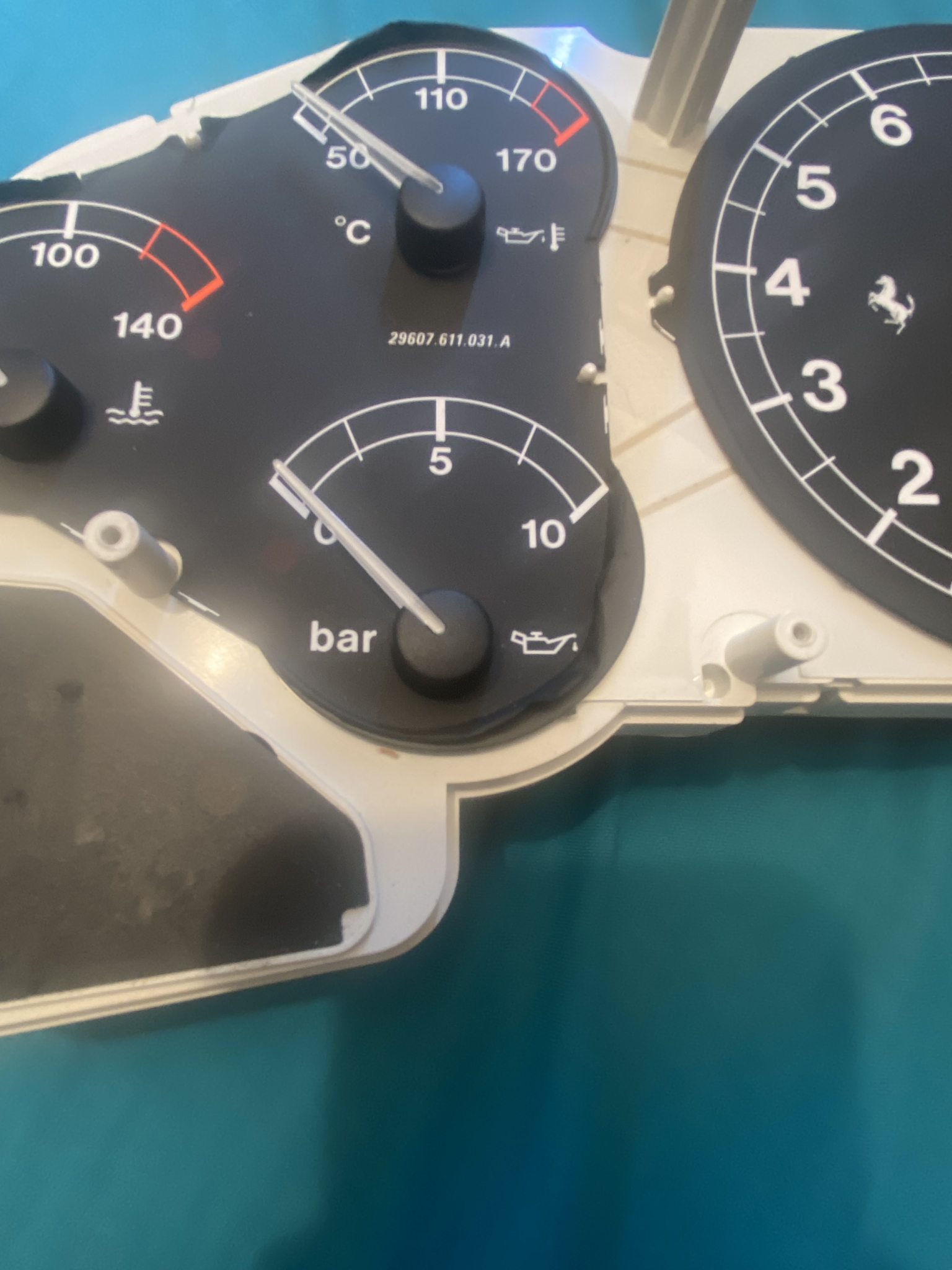

Louis360
Salut
Je suis en train de bosser sur mon compteur dont le rétro éclairage ne fonctionne pas. Suite au partage de @Seba à ce sujet j’ai pu mieux comprendre la variété de pannes possibles, et il n’y en a pas qu’une 😂
J’ai dans un premier temps branché le compteur, allumé l’éclairage et il m’a semblé entendre le léger bruit du convertisseur du circuit imprimé fonctionner. Pas sûr car il faut l’oreille mais encourageant.

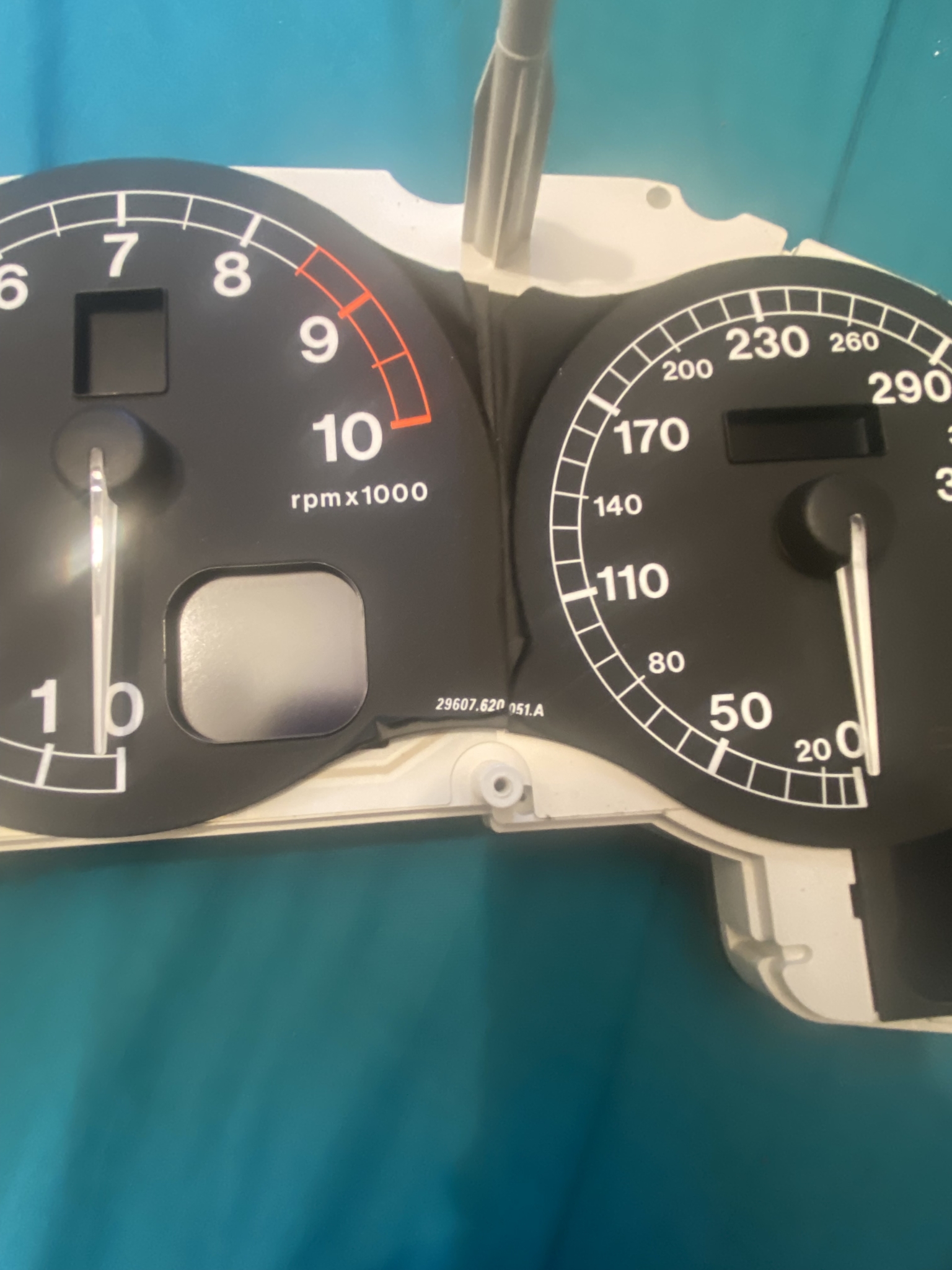

Je compte de toute façon passer en compteur CS, mes origines étant fatigués. J’ai donc commandé et reçu les fonds de compteurs (chez Prosport UK) et le film électroluminescent blanc de F430 trouvé sur eBay (pas certain de la qualité ceci dit, on verra bien).
Aujourd’hui je désosse le compteur pour changer tout ça, voici quelques photos, on voit que mes fonds noirs se désagrègent..

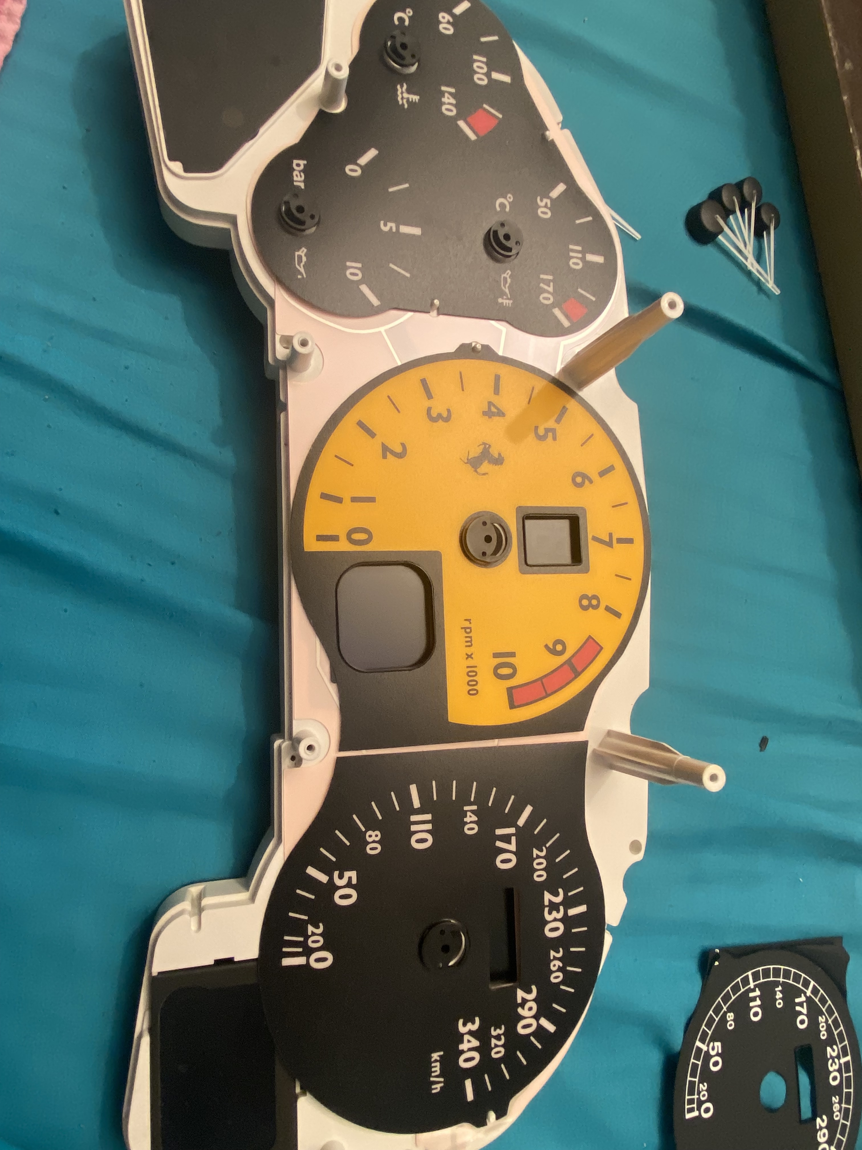

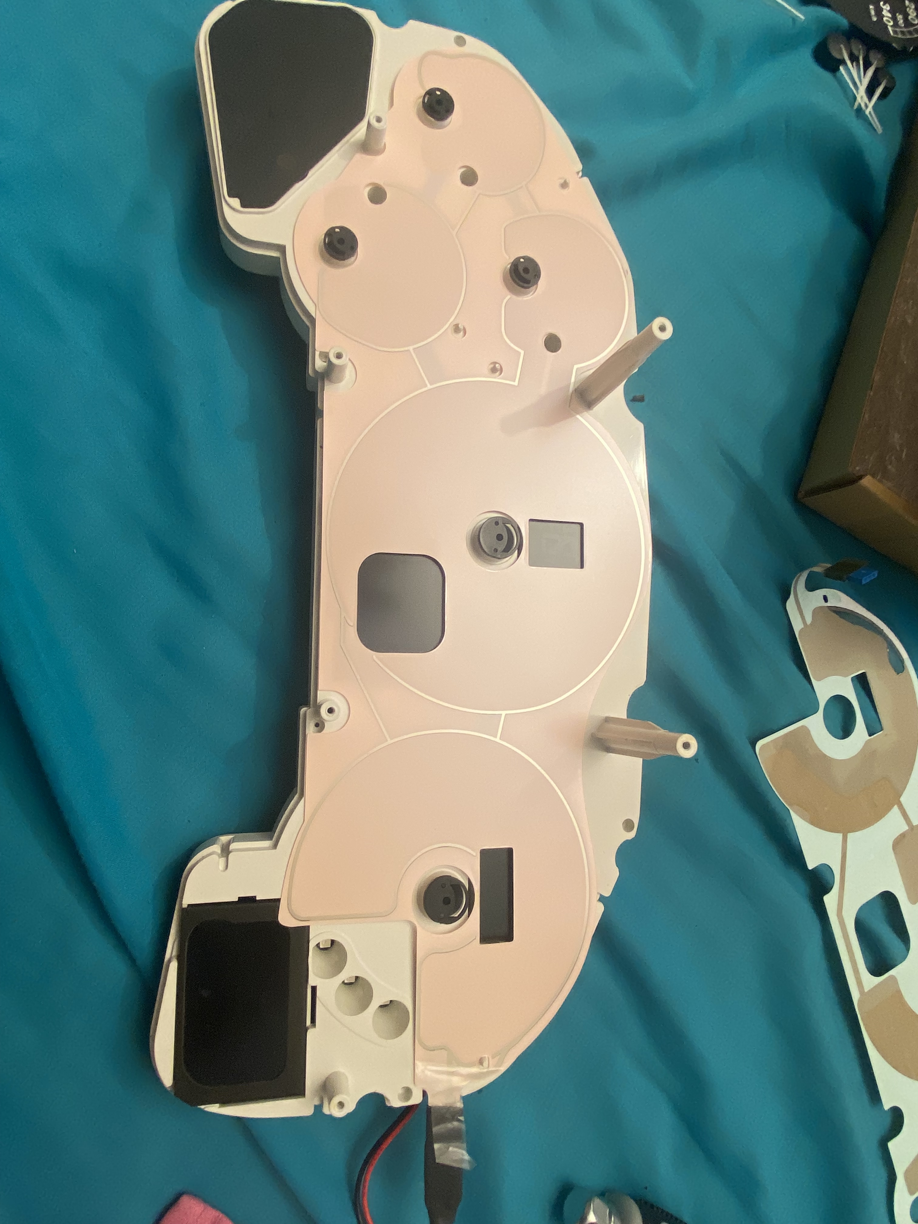

Louis360

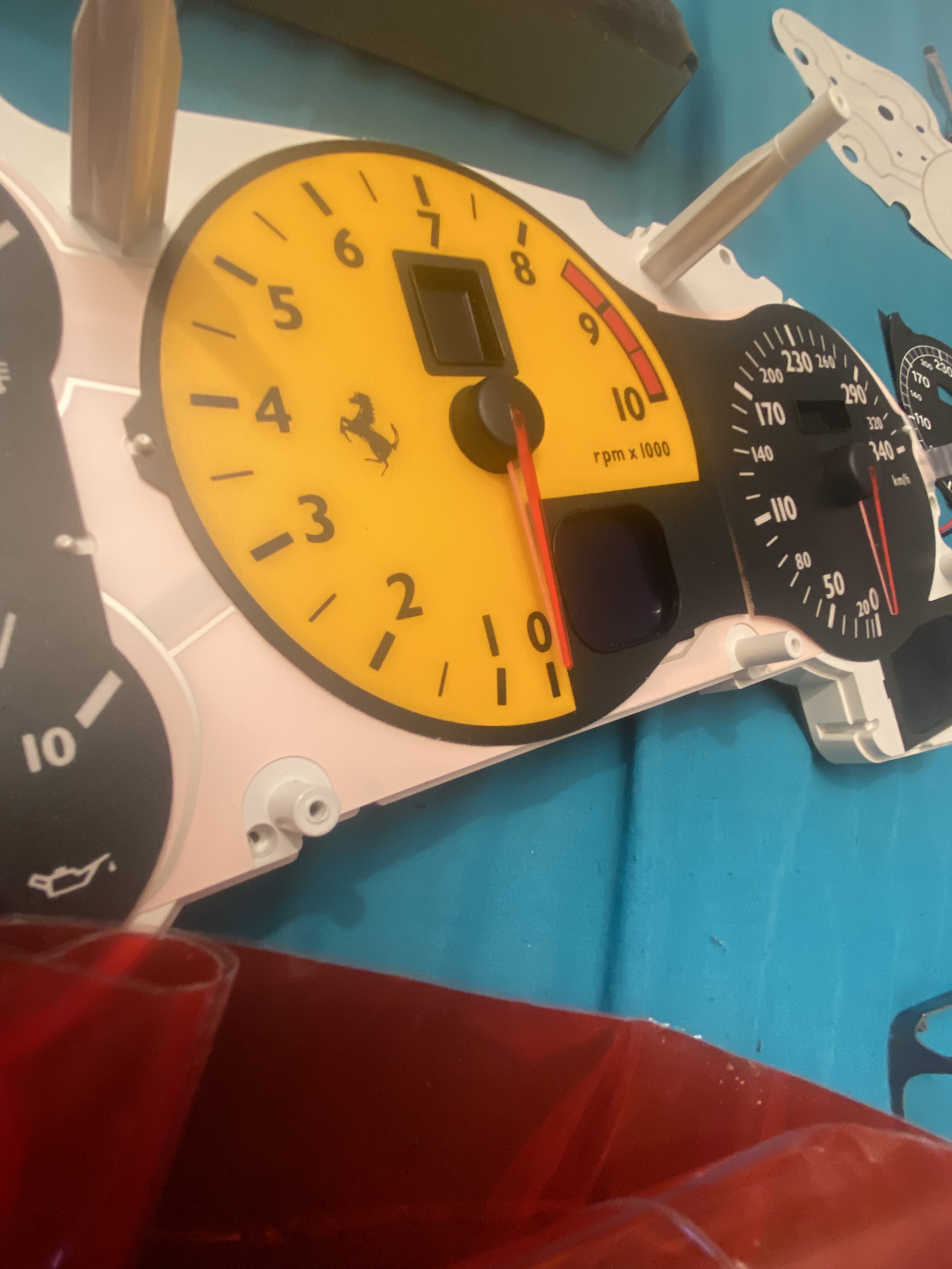

Après dépose (facile) des aiguilles, remplacement du film électroluminescent, lui aussi détérioré. C’est encourageant car ça semble confirmer que le problème vient de là, mais je devais de toute façon le changer pour la conversion CS. Un rétro éclairage vert sur fond jaune c’est pas terrible..
il y avait aussi pas mal de trace d’humidité sous le film.
Louis360
Un bon petit nettoyage et pose du film F430 puis des fonds CS, c’est déjà mieux 😊
Louis360
Maintenant le moment le plus chiant: enlever la pellicule blanche des aiguilles pour les passer en rouge translucide. Ça s’enlève en grattant avec une lame. C’est long par contre..
Désolé pour la qualité des photos. La lentille de mon iPhone est cassée et flemme

Au passage s’il y en a parmi vous qui souhaitent démonter leur compteur voici une vidéo très claire à ce sujet :
Et aussi si vous souhaitez changer votre film électroluminescent il s’agit du prise 2 broches. Le négatif est en bas et le positif au dessus

Voilà fini !
Finalement j’ai opté pour une solution moins invasive concernant les aiguilles. Plutôt que d’enlever la pellicule blanche située sous l’aiguille j’ai préféré passer un film adhésif rouge translucide par dessus l’aiguille, celles des CS étant intégralement rouges même sur le dessus. Et ça me permettra de revenir facilement à l’origine si jamais.
Notez que l’enjoliveur en alu est un peu abîmé également 😒
Je compte de toute façon passer en carbone pour les éléments alu de l’intérieur mais bon ça fait chier quand même aussi peu de soin pour ces si belles autos.. Heureusement il suffit juste de poncer et repeindre.

De jour le rendu est parfait, aiguilles bien rouges. De nuit ça rend très bien, le compte tours s’éclaire intégralement ce que je trouve superbe. Cependant, et je m’y attendais, le fait d’avoir simplement mis un film rouge translucide sans avoir enlevé le film blanc d’origine limite un peu la puissance de l’éclairage des aiguilles. Rien de rédhibitoire, au moins je peux revenir à l’origine sans histoire. Autre truc que je ne n’avais pas anticipé cette fois, le film que j’ai installé s’éclaire dans la même teinte que d’origine. Mais finalement c’est pas plus mal, ça se fond avec les commandes de chauffage et rien ne dénote. Le compte tours reste bien jaune et les aiguilles restent rouges (ça rend bizarre en photo, faudra me croire).
J’en ai profité pour mettre de la visserie neuve en noir en prévision des pièces en carbone et j’ai remonté les caches de colonne de direction, plus collants et bien mat cette fois👌

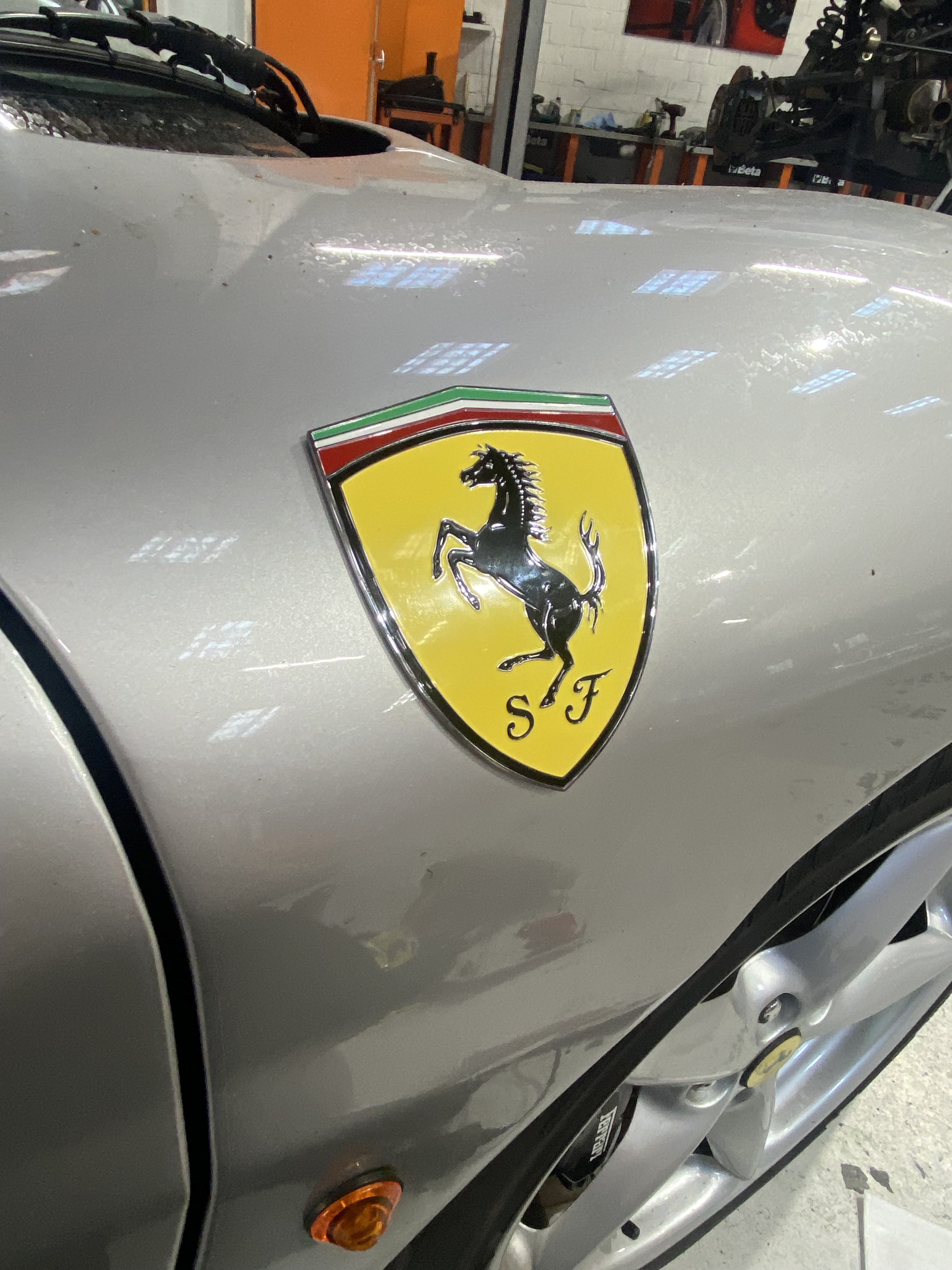

Sinon j’ai également installé les écussons d’aile émaillés.
C’est nettement plus valorisants que ces pauvres stickers (même pas mis de manière symétrique en plus..)
La voiture a passé la journée dehors près d’une haie, c’est pour ça qu’elle est pleine de sève. Je demanderai à mon apprenti de la laver 😇 (je rigole hein)
