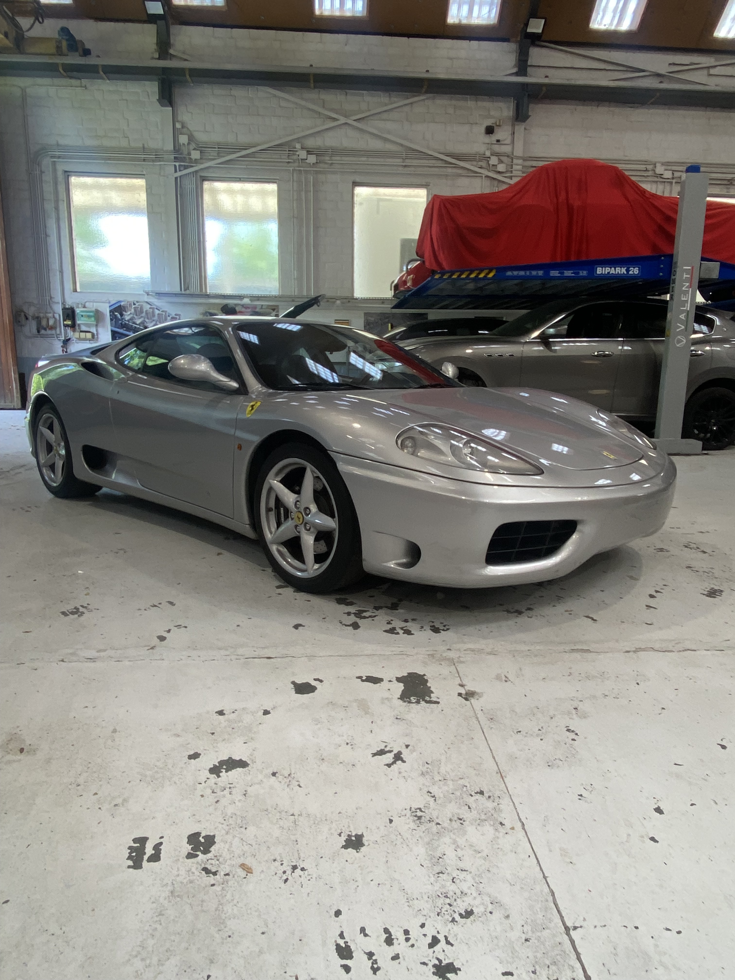

Quelle est ma base ?
Une Modena coupé boîte méca de 99, livrée neuve en Belgique à un monsieur avec un nom à particule. Couleur Argento Nurburgring et intérieur bleu.
La voiture est globalement d’origine, les rares modifs étant un pot Tubi, une horrible plaquette en plastique F131 sur la boîte à gants à la place de l’emblème 360 Modena, un covering noir mat du panneau de feux arrières (bien réalisé mais moche quand même) et quelques bidouilles électriques.
La voiture a 113k km, carnet tamponnés jusqu’à 108k km… en 2012…
Elle n’a donc pratiquement pas roulé pendant 13 ans. Cependant une grosse mise à niveau vient d’être effectuée en 2025 comprenant distri, embrayage et tous les fluides et filtres.
J’ai littéralement acheté un chat dans un sac mais j’ai eu l’occasion de l’inspecter sur le pont: châssis pas accidenté 👍

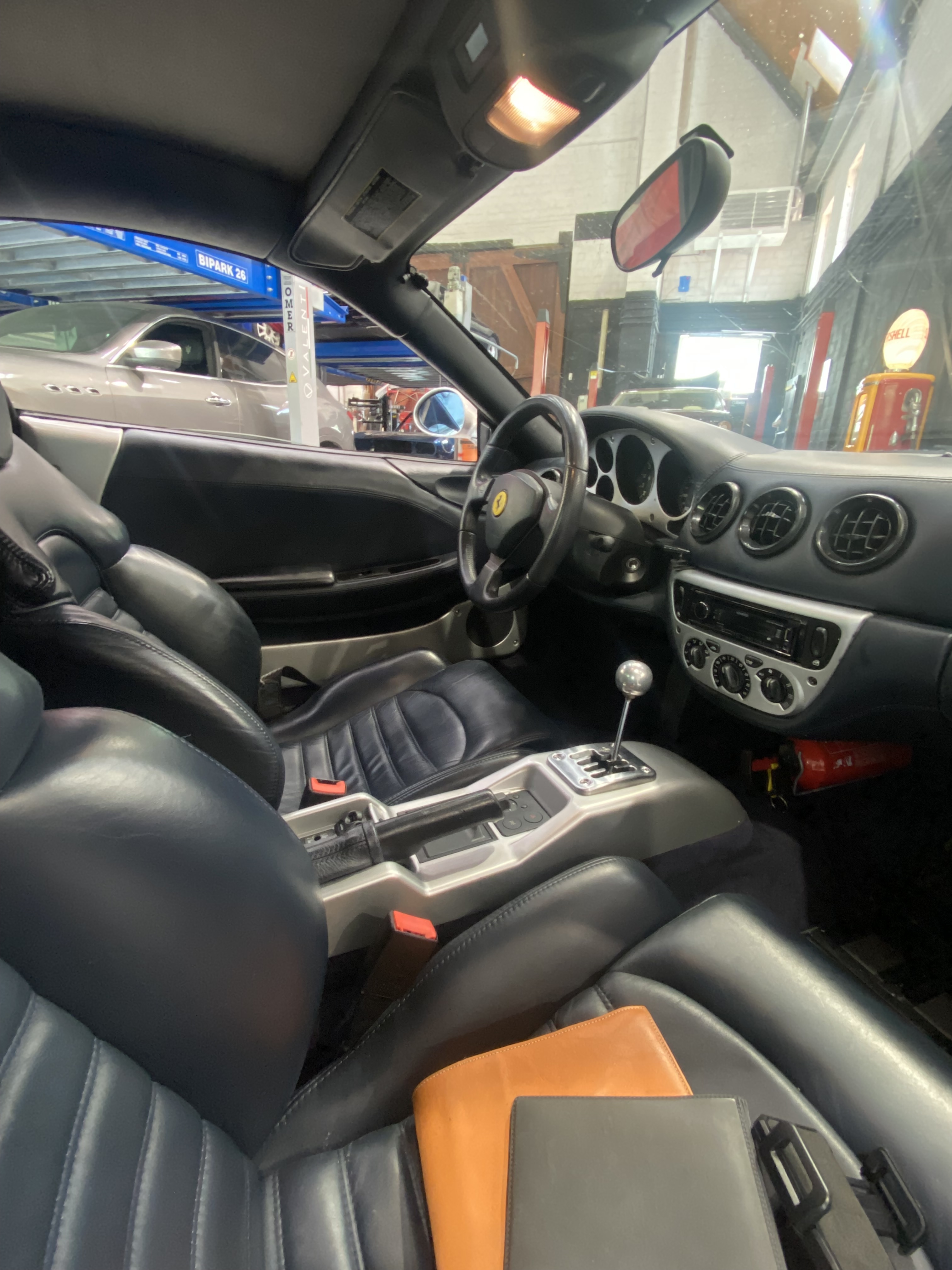

Le shifter parlons-en ! J’ai littéral acheté cette auto pour ça et il y a du boulot ! 🥲
beaucoup de jeu dans le levier, un jeu vraiment anormal. S’en résulte une 3e qui ne verrouille pas correctement et qui gratte. Je ne pense vraiment pas que le synchro soit la cause, ce qui est une bonne nouvelle. J’ai vu qu’il existait une fourchette en métal pour remplacer celle en plastique d’origine qui se laisse aller. Je parie que c’est le problème ici.
Hormis ça c’est quand même un kif tout particulier de manier une grille Ferrari, moi qui suis un vrai malade de la boîte mécanique..

Sur la 360, ce n'est pas une molette mais les 2 boutons à côté du voyant d'alarme pour régler le rétro éclairage du compteur... Ce n'est pas très évident pour trouver la combinaison, il faut regarder sur le manuel d'utilisation.
Et pour les sièges, je pense qu'une réfection en changeant les lanières qui ont tendance à se détendre te fera retrouver du confort (ça m'a couté 500 € de mémoire chez un bon sellier)... Car des sièges racing c'est un billet à 7 - 10000...

Bon mon assurance accepte de me couvrir pour la Ferrari, je paierai même moins cher que pour la lotus! Ça n’a pas de sens mais je ne vais certainement pas chercher à comprendre 😊
Ca avance en tout cas, semaine prochaine je vais enfin pouvoir mettre mes plaques et faire ma petite liste de course !! ❤️ trop hâte
