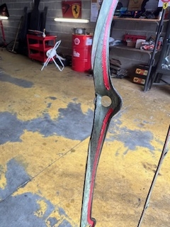

Surprise!! lors du contrôle de l'echappement.  Les sorties droite  et gauche sont cassées et fissurées . (je vous joint les photos).
Le problème voyant moteur était du à une fuite dans le système de dépression d'air causé par la mauvaise remise en place du joint du couvercle pipe d'admission qui avait  été repeint .(photos)
Je fais démonté les deux sorties d'echappement et les fait renforcer et ressouder intégralement chez un spécialiste.
