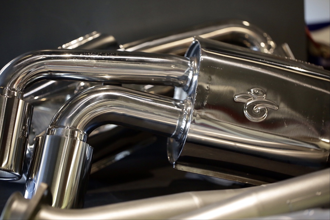

Le 12/07/2017 à 15:01, Scuderia-francesco a dit :
LeCollecteur :D
Il y a 3 heures, Loic06 a dit :
En inox çà monte à 6000 pour les deux.

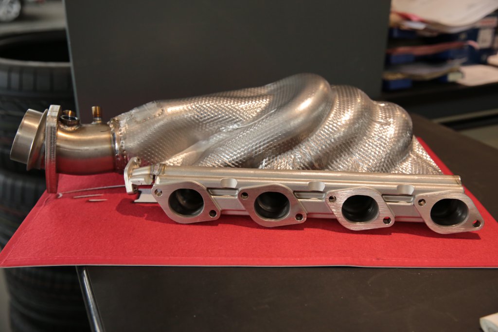

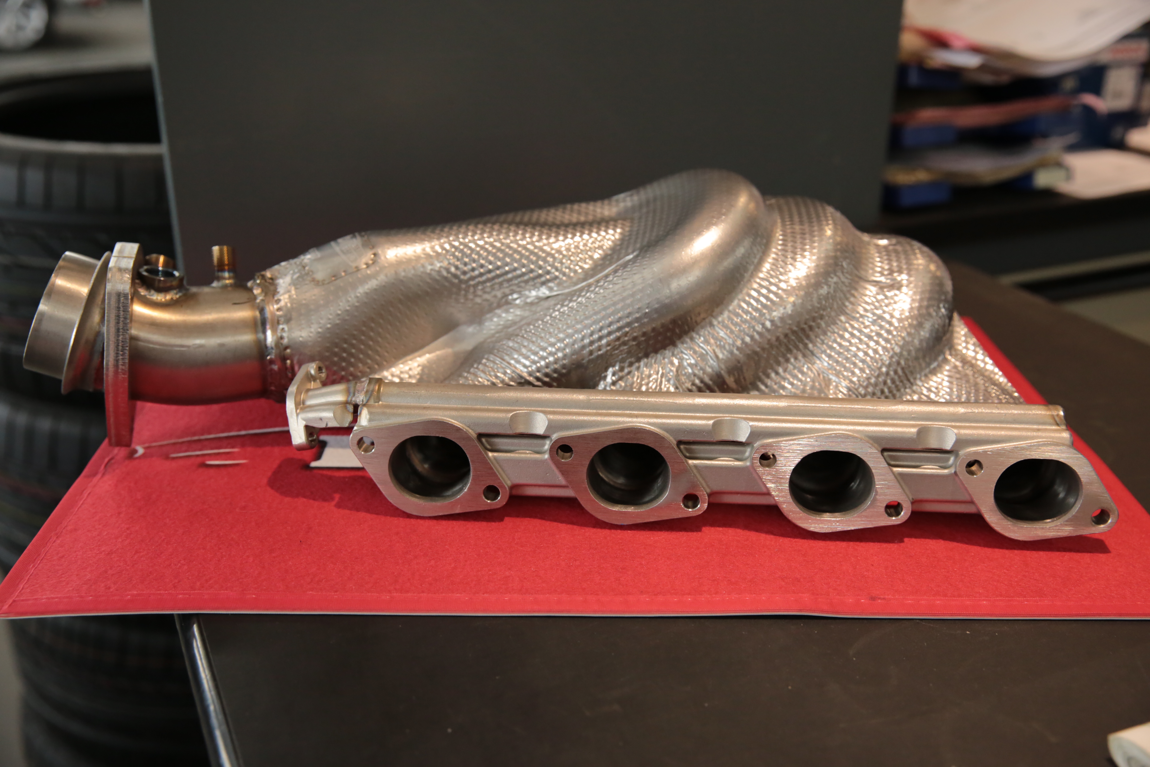

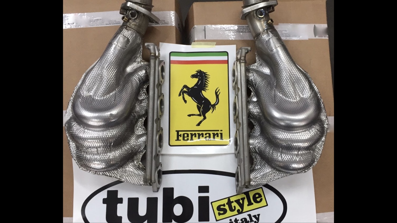

Les collecteurs Tubi Style en inconel dont l'un est en photo ?
Scuderia-francesco
il y a 39 minutes, Artifils a dit :
Oui Artifils, les collecteurs en inconel TubiStyle et ici les deux sorties

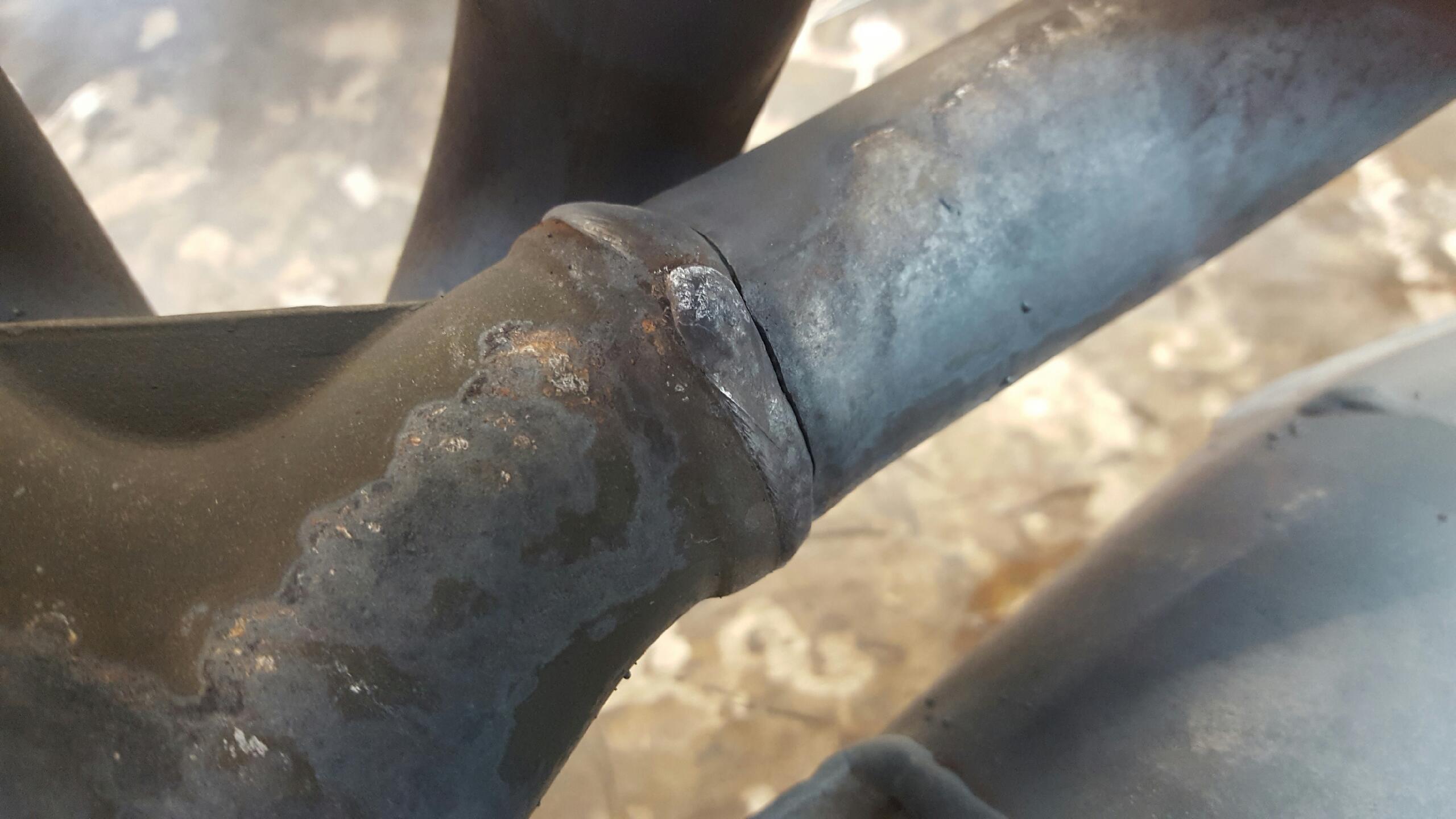

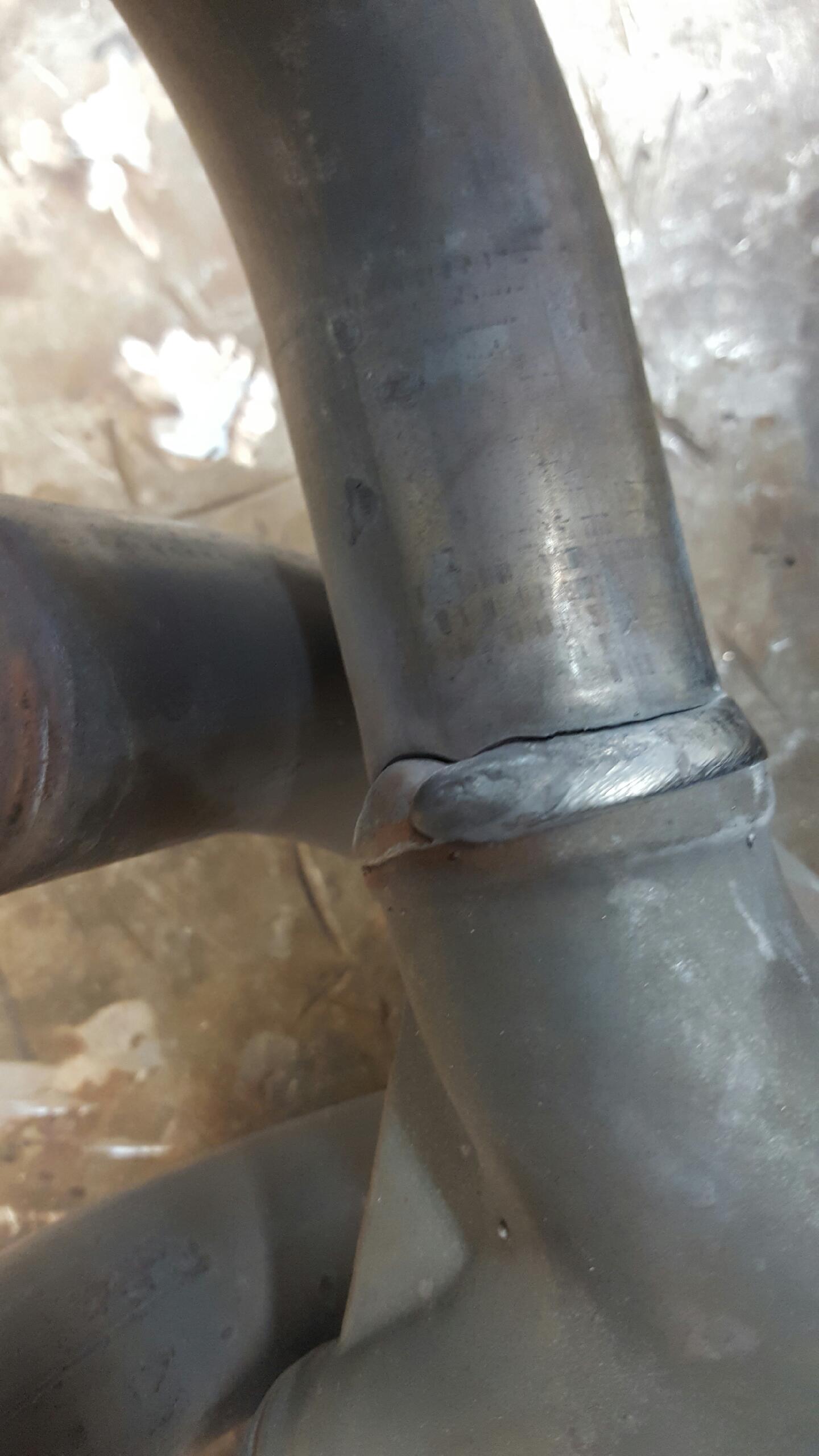

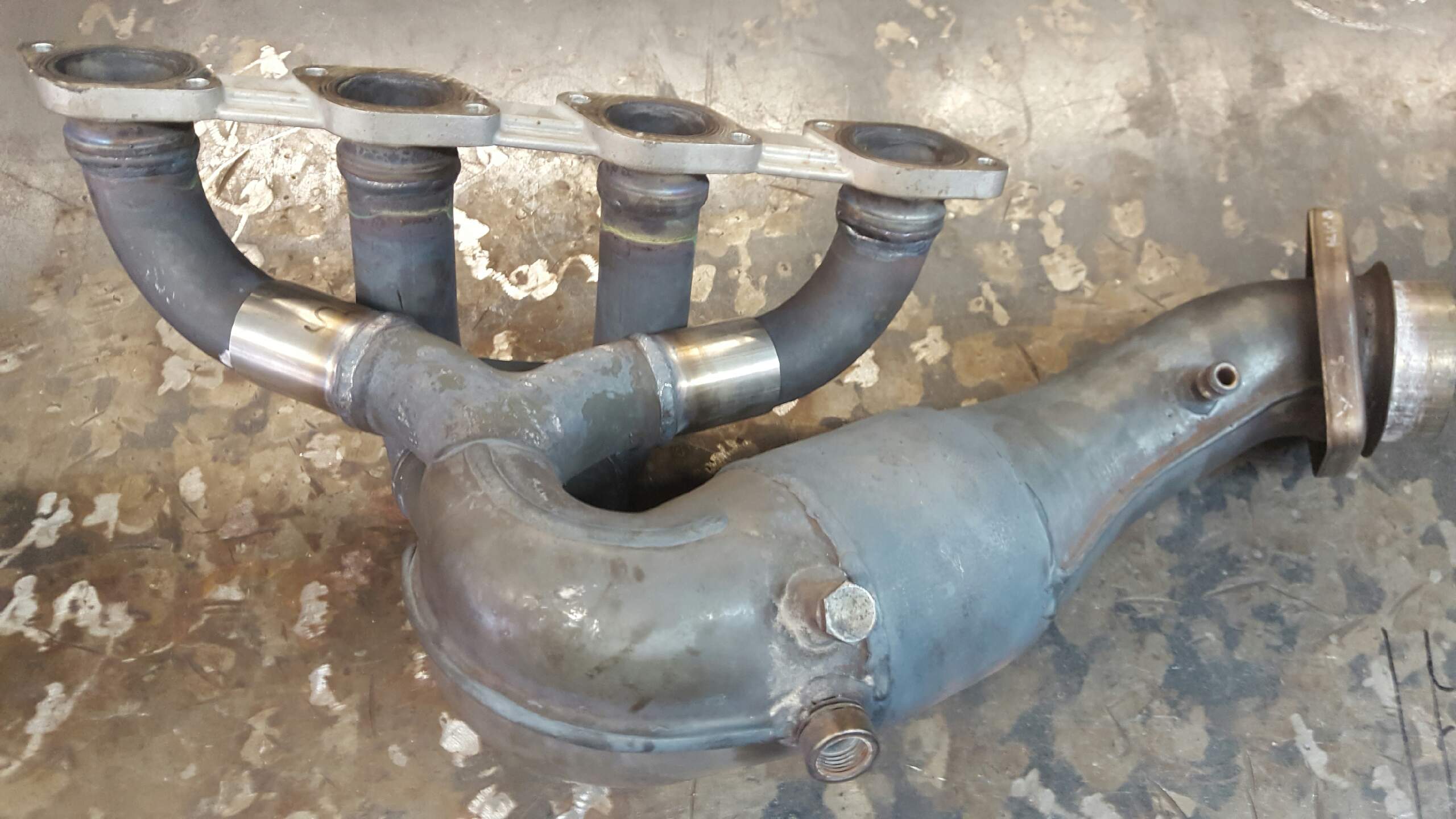

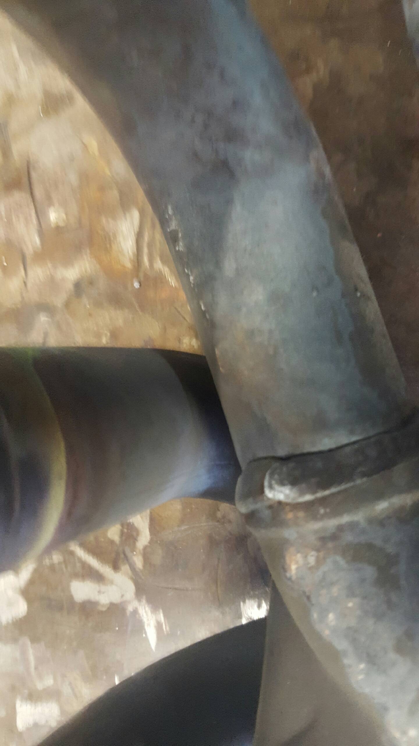

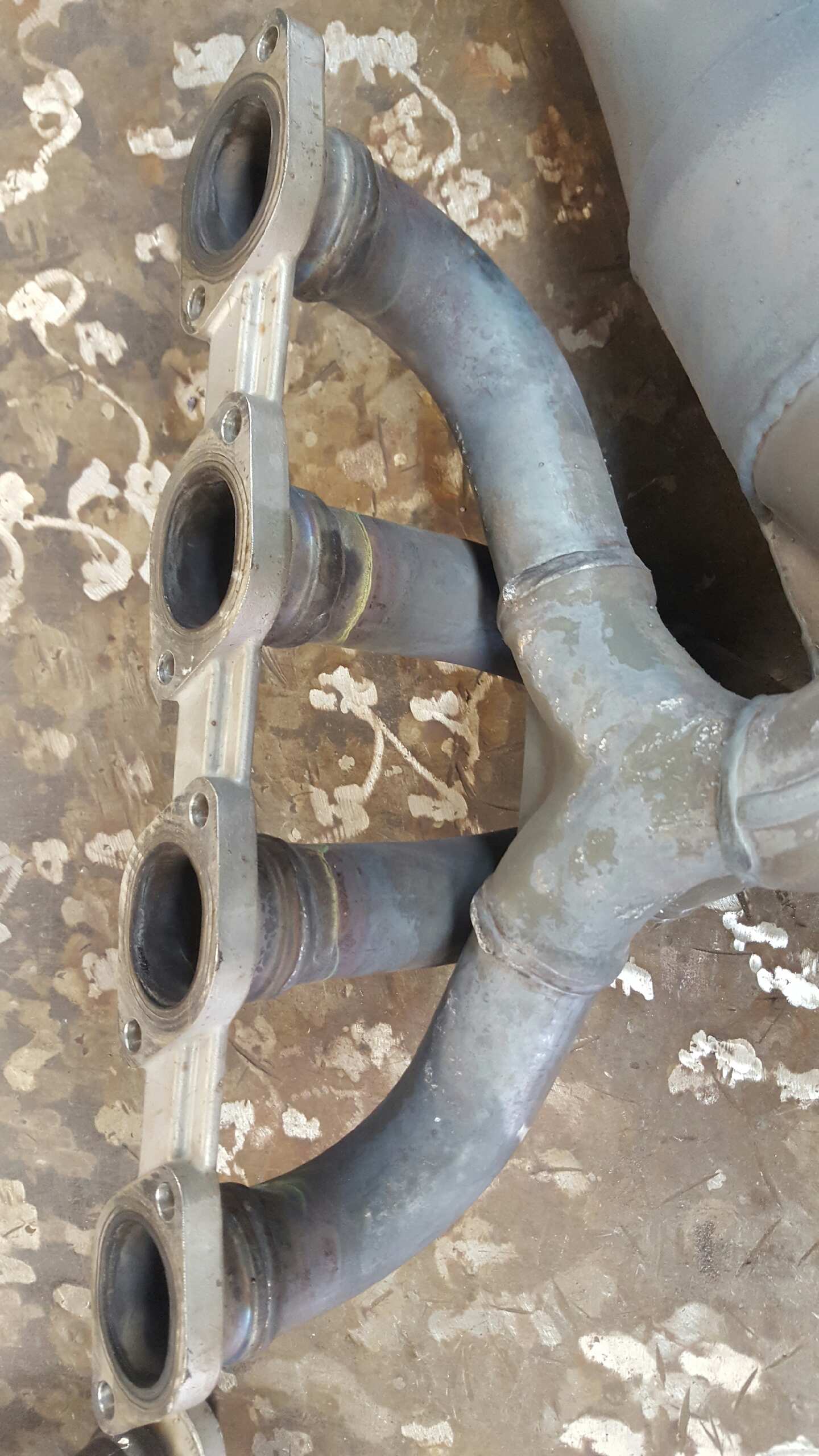

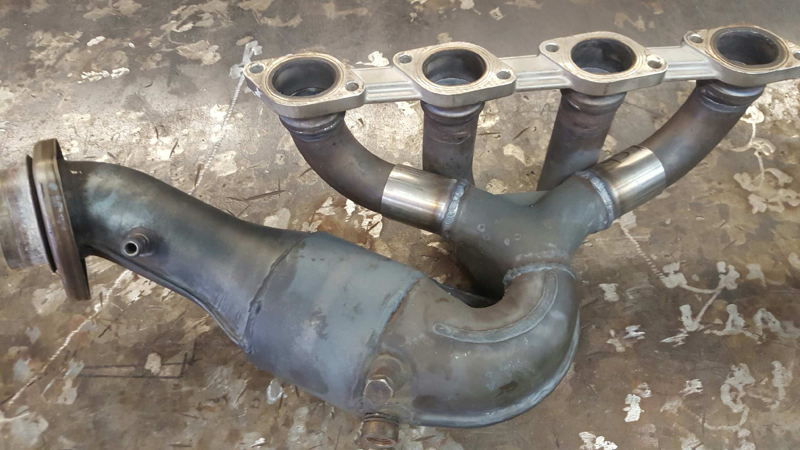

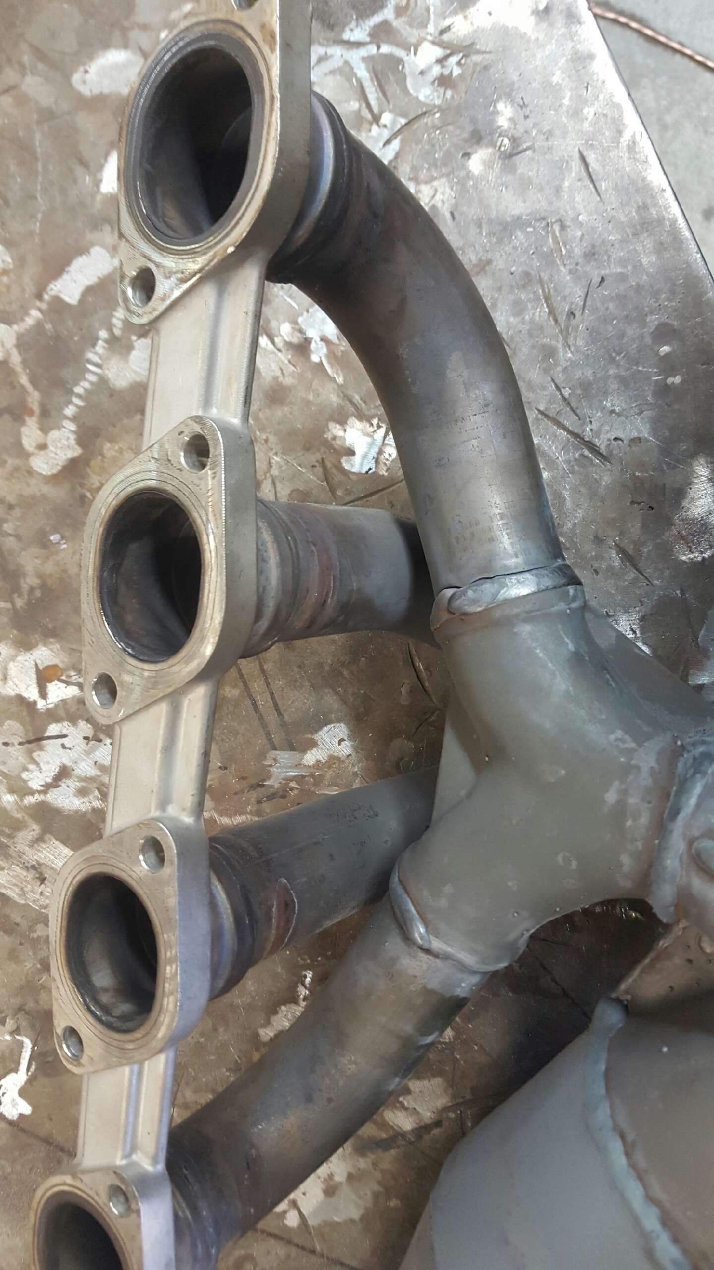

Des news de mon collecteur droit. Ben oui il était malade:(, mais d'après Orbisoud pas une catastrophe car pris à temps, pré-catas comme neufs et carter bien blanc donc pas de chauffe (pour info, je conduis un peu moins vite qu'Oliv:D et un peu mieux que mon excellent ami E...e :ph34r:). Donc ressoudure et mise en place de manchons.
Pour le collecteur de gauche, il a repris des soudures mal faites (donc il aurait cassé tôt ou tard) et mis des manchons en prévention.
Bon d'après lui, il en fait 2 par mois et n'a jamais eu de retour :) Espérons....... Un remplacement des silentblocs de barres stabilo avant-arrière et une recharge de clim dans la foulée après la révision et çà devrait être reparti pour quelques kilomètres:lol: . Récupération de l'auto mercredi :)

philF355
Les soudures sont plus du collage.
Avec les manchons, il y a du mouvement possible, c est sur que c est mieux
Top c'est photos ! B)
C'est la première fois que je vois un collecteur de F430 HS et surtout la fameuse réparation de Orbisoud.
C'est clair que la soudure d'origine semble de piètre qualité.
Par contre @philF355 tu dis que la solution de réparation permet un mouvement ?! Cela signifierait que les tubes 1 et 4 sont libres dans le manchon ?
Loic06
Les soudures 2 et 3 ne pètent jamais. En fait le manchon permet une dilatation de quelques dixièmes.
Modifié par Loic06
Sur ta photo c'est bien un cylindre 1 (ou 4) qui a la soudure cassée ?!
Tu parles de dilatation "tout court" ou bien c'est un tube qui coulisse dans l'autre ?
Sur mes collecteurs d'échappement les tubes coulissent dans le 4en1 et sont donc retenus par des ressorts.
Modifié par tifosi101
Loic06
Rectifié je me mélange les pinceaux:D:D. Il m'a parlé du tube qui coulisse effectivement jusqu'à 1 mm environ, ce qui paraît il est suffisant pour que çà ne recasse pas.
