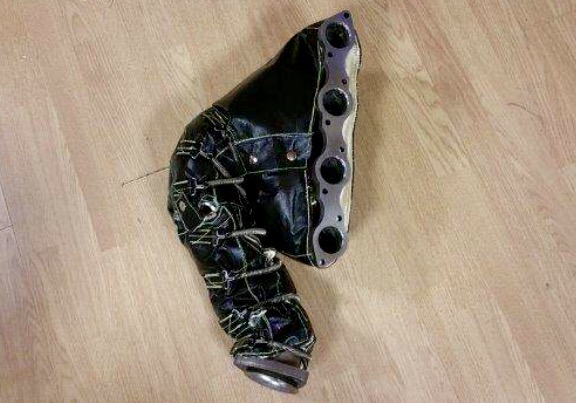

bonsoir à tous !!!
question peut être stupide... :wacko: vous faites quoi de vos anciens collecteurs d'origine ???...
pour ma part ,j'avais prévus de les conserver...mais ca prend de la place ces bêtes là :huh:
 faut il les vendre, les conserver absolument ??? j'avoue que je ne sais pas ???
au plaisir de vous lire
max
ea32
On a vu un exemple, sur le forum je crois, de collecteurs polis pour en faire un objet de déco, c'est une bonne idée je trouve.
guillaume84
simplement y'en a un de posé sur un placard et l'autre visé a une poutre tel que démonté de la voiture lol
