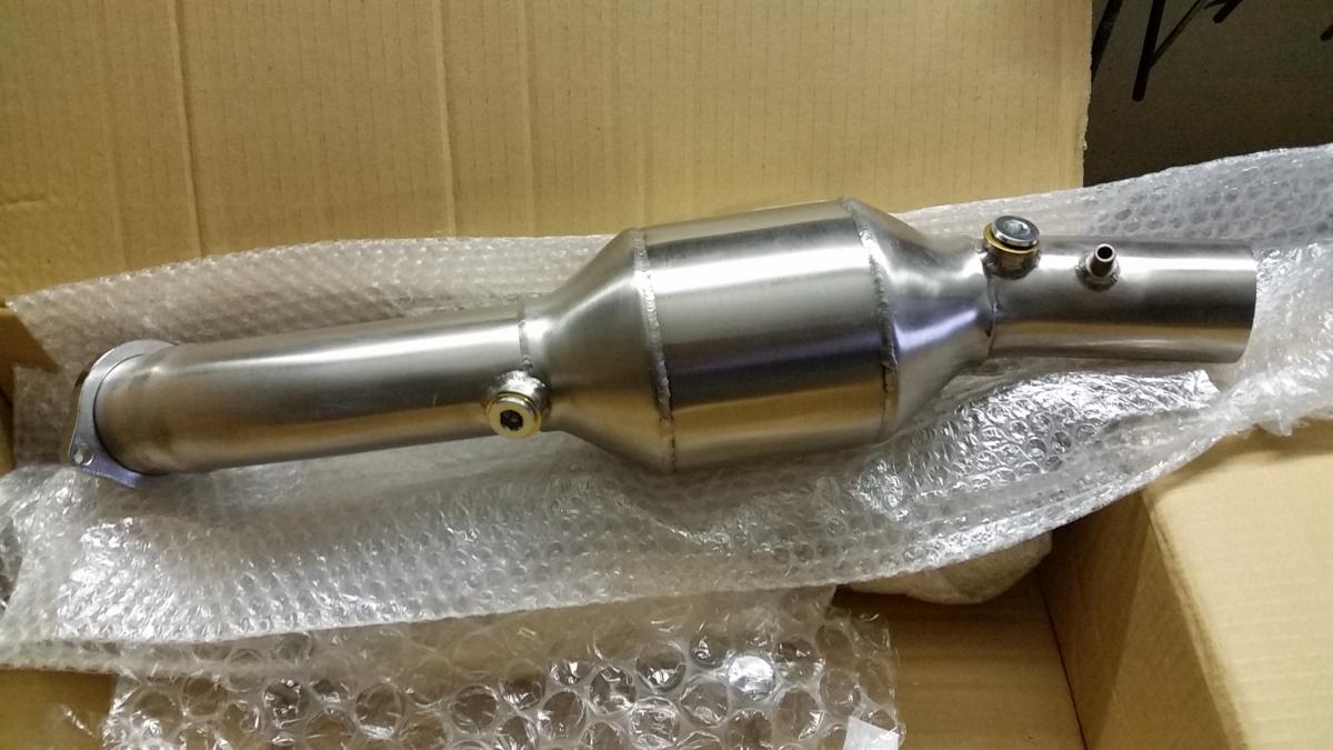

Tient je remonte ce vieux topic car le titre est en rapport à ma question ?
En gros j ai pas encore rouler avec mon nouveau poussin equipé d un silencieux Tubi, mais de catalyseurs standards;;Comme je sais que le son du tuby est amplifier largement par des tubes, j ai choisi la solution intermédiaire  :P  des catalyseurs sport 200 cellules, que j ai carrément déjà acheter car chopper sur la bay à un prix descend .. :lol:
Bref si je les montes pas je les revendrais ..Ceci dit un truc quand meme , j ai bien une commande F360 mais je reçoit des F430... ^_^
Alors ma question aux pros du pot COMPATIBLE ou PAS ?  :mellow:  merci  :rolleyes:

J ai envoyer la question au vendeur (Pro ) ..A suivre
Le vendeur me dit que ces une erreur d étiquetage. Ils seraient bien pour une 360..
Si un amateur éclairé peut me confirmer. .?
Sinon pas de soucis si c est pas les bons je les mettrai en vente. ..
