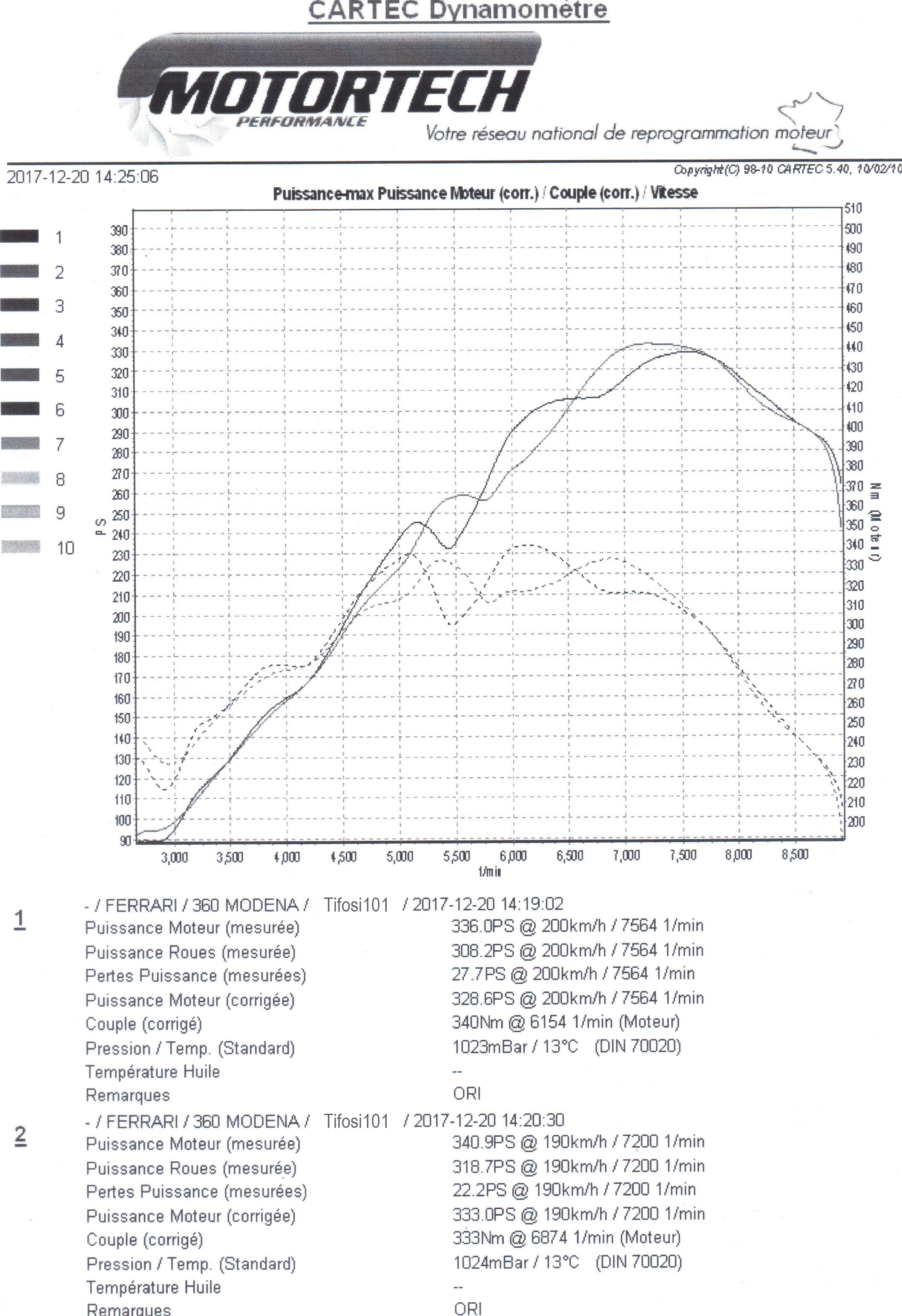

Des deux ateliers, l'un affiche les photos d'un écran sur lequel apparaît :
- puissance moteur (corrigée)
- puissance moteur (mesurée)
- puissance roues (mesurée)
- pertes puissance (mesurées)
- pression/température (standard)
- couple (corrigé)
tandis que l'autre ne propose que les photos d'un graphique imprimé sur une feuille blanche indiquant juste les courbes de puissance et de couple moteur avant et après reprogrammation.

Juste chez Motortech comme ils sont sérieux tu es dans le cas du premier atelier :
Mais si j'accepte la puissance mesurée aux roues (encore que j'avais les roues mouillées au début) je conteste le calcul de puissance au moteur. Les pertes transmission ne sont pas crédibles, trop faibles à mon goût.
Bref, ce serait vraiment intéressant si tu pouvais nous montrer prise de mesure similaire B)

Il y a 13 heures, tifosi101 a dit :
Cet atelier a bien un banc de puissance Cartec 4 roues motrices 1200 cv d'où la similitude avec ton graphique mais il n'est pas affilié au réseau car son enseigne n'est pas localisée sur le site internet de Mortortech. Quant aux résultats d'un test au banc d'essai, ils seront bien sûr communiqués mais ce n'est pas encore fait.

F430 avec échappement Capristo
484,6 ch @ 8261 rpm
484,7 Nm @ 5311 rpm
Ecart de Pmax = 22,0 ch soit 4,8%
Ecart de régime de Pmax = 3 rpm (!)
Ecart de Cmax = 32,9 Nm soit 7,3%
Ecart de régime de Cmax = 162 rpm
En fait, en analysant les écarts en relatif (%), on peut voir que si l'on prend en compte à la fois le gain de l'échappement Capristo (probablement loin d'être négligeable avec un moteur situé à l'arrière...) et la probable légère sous-estimation des résultats de la F430 de Cedric mesurée par 27°, ces deux F430 doivent réellement avoir des résultats d'origine extrêmement proches, et d'ailleurs les régimes de Pmax sont complètement identiques (3 rpm !) et ceux de Cmax restent très proches (162 rpm) !
Note : Les résultats obtenus en live sur cette vidéo (470,7 ch) ne sont pas exactement les résultats définitifs publiés dans ce bilan (469,7 ch) car un paramétrage incomplet avait été réalisé pour les mesures puisque nous ne connaissions pas tous les paramètres au moment des mesures, en particulier les rapports de boite et de pont (calculés par PerfectPower par étalonnage régime à 3000 rpm) et le S.Cx (laissé à la valeur par défaut d'une Aston Martin DBS), mais comme vous devez le savoir cela ne pose aucun problème à PerfectPower car elle dispose d'une fonction de recalcul des résultats sur paramètres après mesure que nous avons bien sûr utilisée une fois rentrés, en recherchant tranquillement les paramètres manquants sur Internet et en les renseignant dans les fiches de résultats, puis en demandant à PerfectPower de tout recalculer !
https://www.perfectpower.ch/index.php/fr/labo-perfectpower/9-french/114-ferrari-f430-f1-cedric-02082024-p
