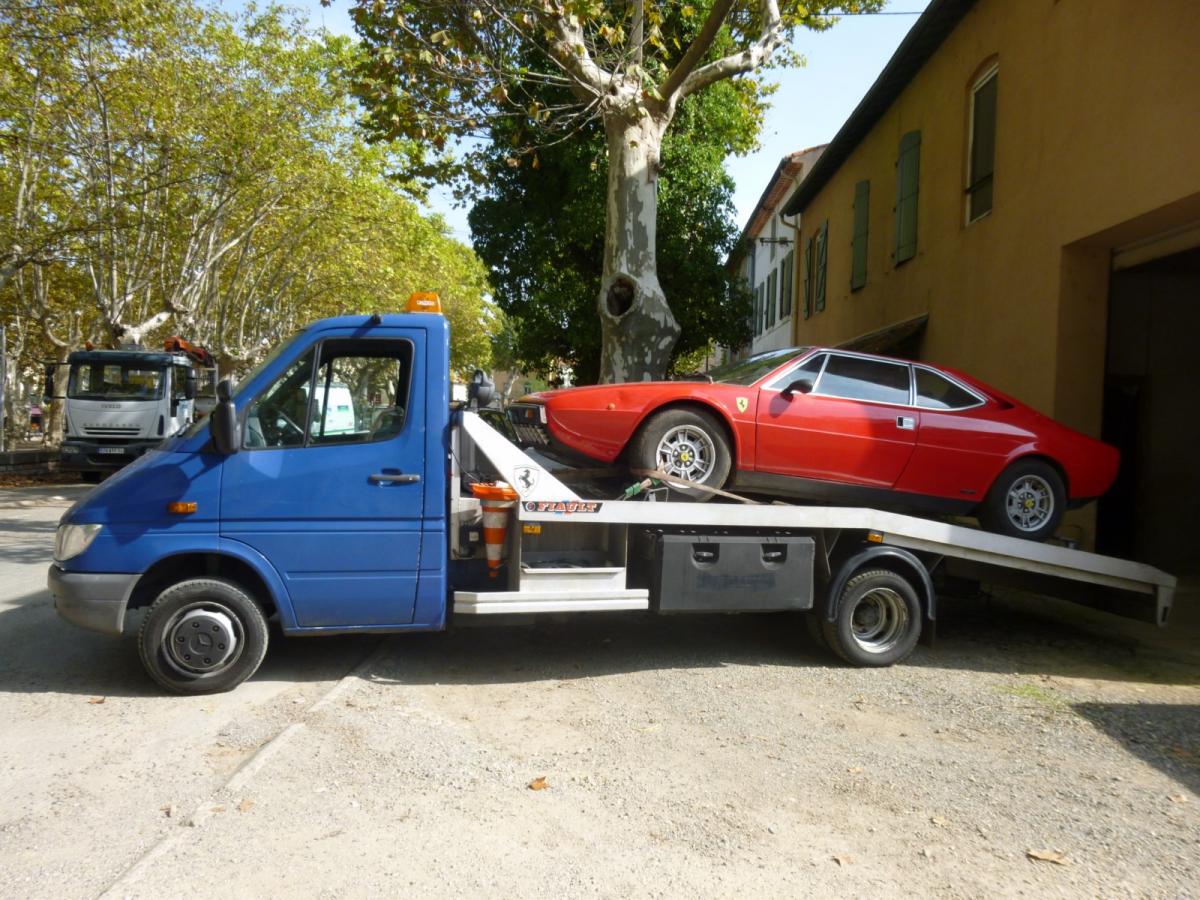

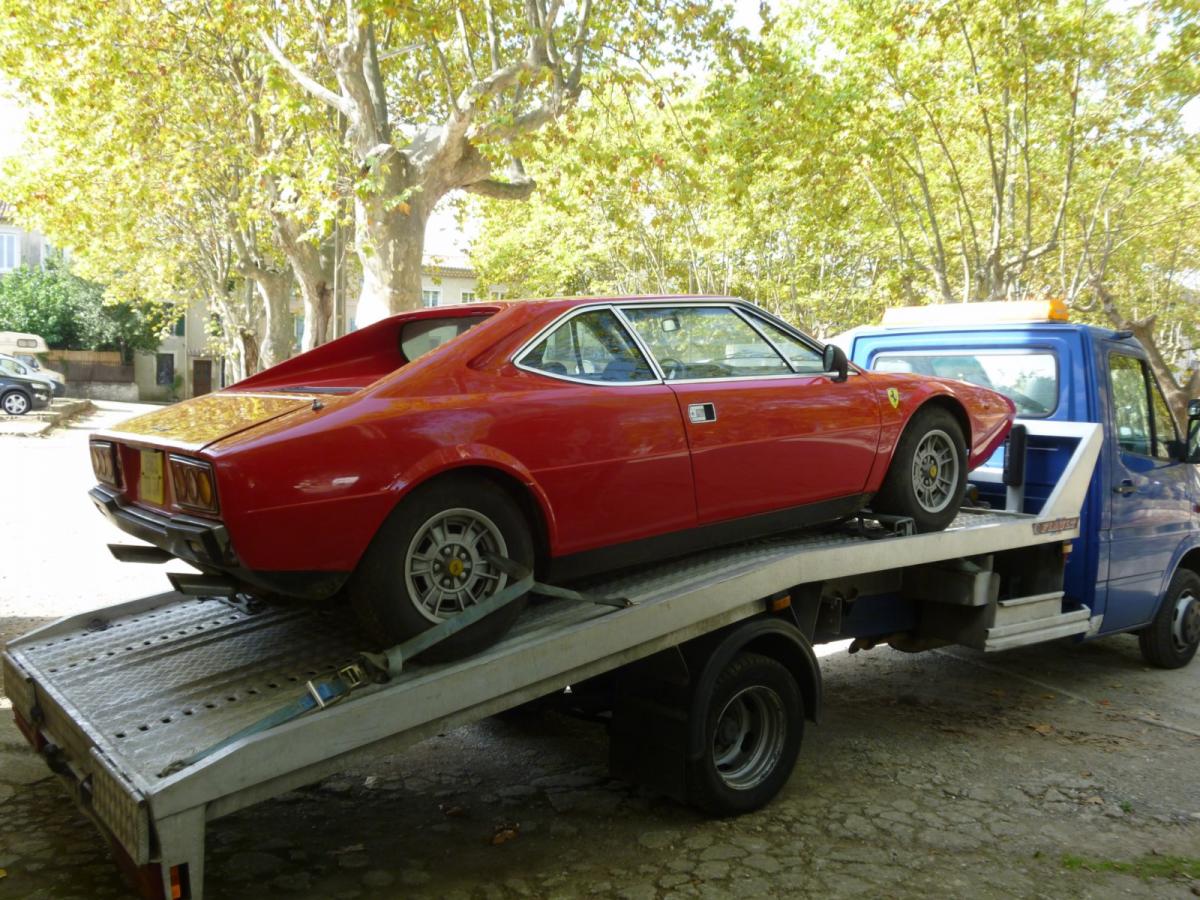

Je laisse Yves parler mais en attendant avec le décalage horaire, on peut admirer une belle série 2 "dans son jus" (on va dire...)
Elle a l'air complète et pas trop massacrée. Les assises de sièges et l'intérieur des contre-portes ont été refait, je doute que ce soit le tissus d'origine vu son extrême propreté en rapport avec la moquette :D :D
Tu as des images du dessous et du moteur par hasard ?
La carrosserie a l'air d'avoir un peu souffert par endroit, il faudrait voir en détail.
En tout cas, c'est une Euro.

Le vendeur ne m'a envoyé que ces photos, il ne possède sans doute pas celles du moteur, ni du dessous. Ce dessous, il faudra que j'avise sur place, comme je le pourrai.
Pour la corrosion, il me " dit" ne pas y en avoir, je vérifierai par moi-même, je suppose aux baies de pare-brise et autres endroits habituels. Les ouvrants sont en alu ou pas ? C'est pour vérifier là-aussi.
Elle tourne, du moins on peut faire d'après le vendeur un essai ( vu l'état, je ne compte pas aller bien loin)
Courroies soi-disant ok, je n'y crois pas du tout vu l'aspect de l'auto et son côté négligé.
C'est une 76. Au fait, Dino ou Ferrai sur carte grise dans ce millésime qui est l'année du changement.
Carte grise française bien sûr.
C'est à eu près tout (et peu) ce que je sais.

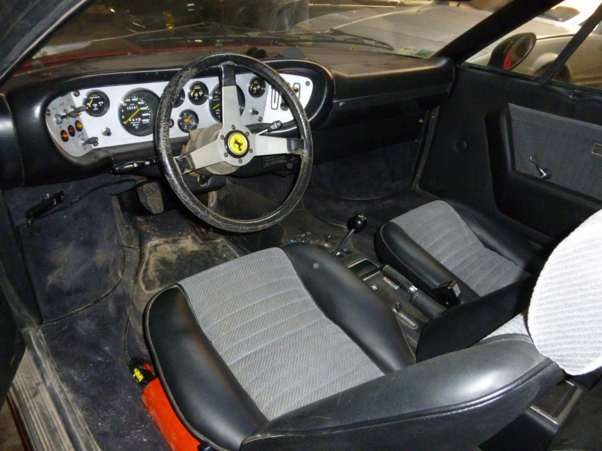

Merci si l'un d'entre vous peut me préciser les points suivants.
Volant correspondant à l'année et au modèle
Idem pour les jantes
Idem pour les rétros, il y en a deux.

J'ai remarqué à l'intérieur du bleu entourant le bouton de la partie inférieure de la console, proche du frein à main.
c'est un logo d'équipement clim, ou est-ce ainsi ?
Henri
Qu'est qu'il manque autour de la colonne de direction, la partie supérieure ? Est-ce une pièce difficile à trouver si tant est qu'elle soit absente ?
TripleBlack®
Le bleu, c'est le logo de la clim.
La colonne a l'air très sale mais j'ai l'impression complète
Le volant est "vintage" mais period correct
Cette voiture est une série 2 donc badgé Ferrari. Quand à savoir ce qu'il y a réellement sur la CG, je pense qu'une bonne âme ici te le dira, si Cousin Hube est dans le coin car je n'ai jamais vu de CG de GT4...(ceci dit en cherchant un peu sur le net tu peux peut être trouver...)
Les jantes sont correct (et correctement badgées), pour les rétro, c'est bon aussi.
Elle semble complète (attention, à voir intérieur (ciel de toit) et baie moteur.
Les ouvrant sont en alu (il y a en a un ici qui les a en fibre mais après vérification chez Ferrari, ce n'est pas d'origine), je ne me souviens plus qui c'est, peut être se manifestera t il (désolé, je ne garde pas de fiche sur tout le monde.... :D :D )
Elle a l'air sale et négligée, espérons que le reste ne soit pas sur le même ton.
Vérifies, si elle n'est pas Française, que c'est bien une 308 et pas une 208 ...
On croit pouvoir distinguer une bosse à côté du rappel de clignotant avant gauche.
Faudrait voir le moteur ...
En première approche, elle donne l'image d'une sortie de grange qui a besoin d'une grosse révision !

Sauf erreur, les 208 de 1976 avait la platine de compteur et le volant noir.
Tu vas me dire que cela se change mais comme la voiture a l'air "plutôt" complète, de prime abord, je pencherais pour une 308.
A vérifier néanmoins.... ;)
Cousin Hube
Ma carte grise (mise en circulation 74) est marquée ferrari et non dino.
Moi ce que je vois mal c'est la colonne de direction, quelle drôle de couleur :huh: mais je n'ai pas l'impression qu'il manque quoi que fe soit. j'irai vérifier demain au garage. Mais cette couleur ?????
Elle a l'air complète et d'origine sauf les sièges et les contre portes
Le cuir de mon volant (qui a 41 ans) est beaucoup moins abîmé que celui là. On se demande pourquoi ?
Pour la rouille vérifier sur place les bas de caisse juste derrière les roues.
Moteur un seul allumeur ? À confirmer par TripleBlack ou Yves
Capot du coffre bien ajusté ?
