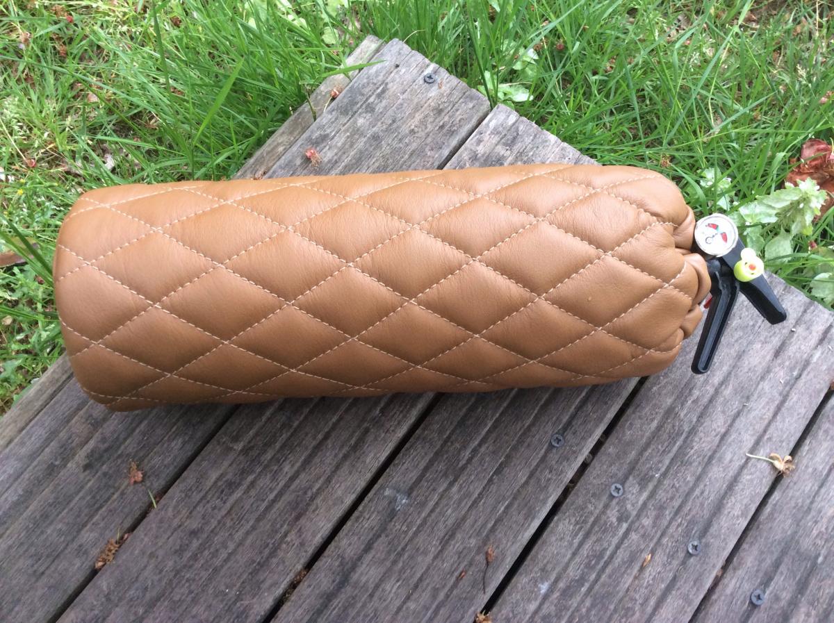

Il vaut mieux prévenir que guérir et effectivement la présence d'un extincteur à portée de main n'est pas un luxe.
Seulement voilà, même si la plupart de nos voitures sont rouges, je trouve qu'un extincteur dans l'habitacle qu'il soit noir ou havane, c'est pas très joli.
Alors voilà ce ce j'ai demandé à un artisan sellier. Il travaille hyper bien et s'est amusé à me faire les surpiqûres en losange.
Je pense que ça sera plus joli entre les deux sièges.
PS : l'extincteur est un 2kg classique
Modifié par deurisca

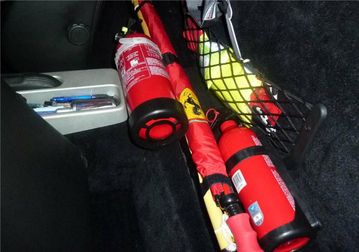

ferrarisal360
voici sur la mienne, 2 extincteurs fixé sur l'arrière du tunnel...
