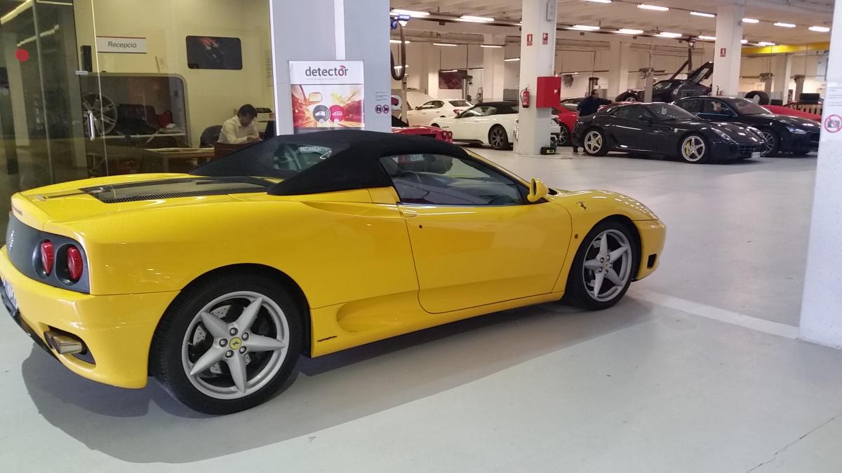

Sinon j en sais pas plus si ce n est qu il bosse dessus 5 a 6 heures qu ils vérifient tous avec une liste de point de check ...il y as 3 feuilles ...inclus les rappels etc etc etc et que ca met facturer 550 euros. .
Rendez vous a 17h30 pour le résultat.
Ils en profitent pour s occupé du C O C ..mais la c est inclus dans mon prix d achat.
Sinon tres bonne impression pour le moment.
Bon en Espagne c est l heure de passer a table. Bon appétit.
A suivre

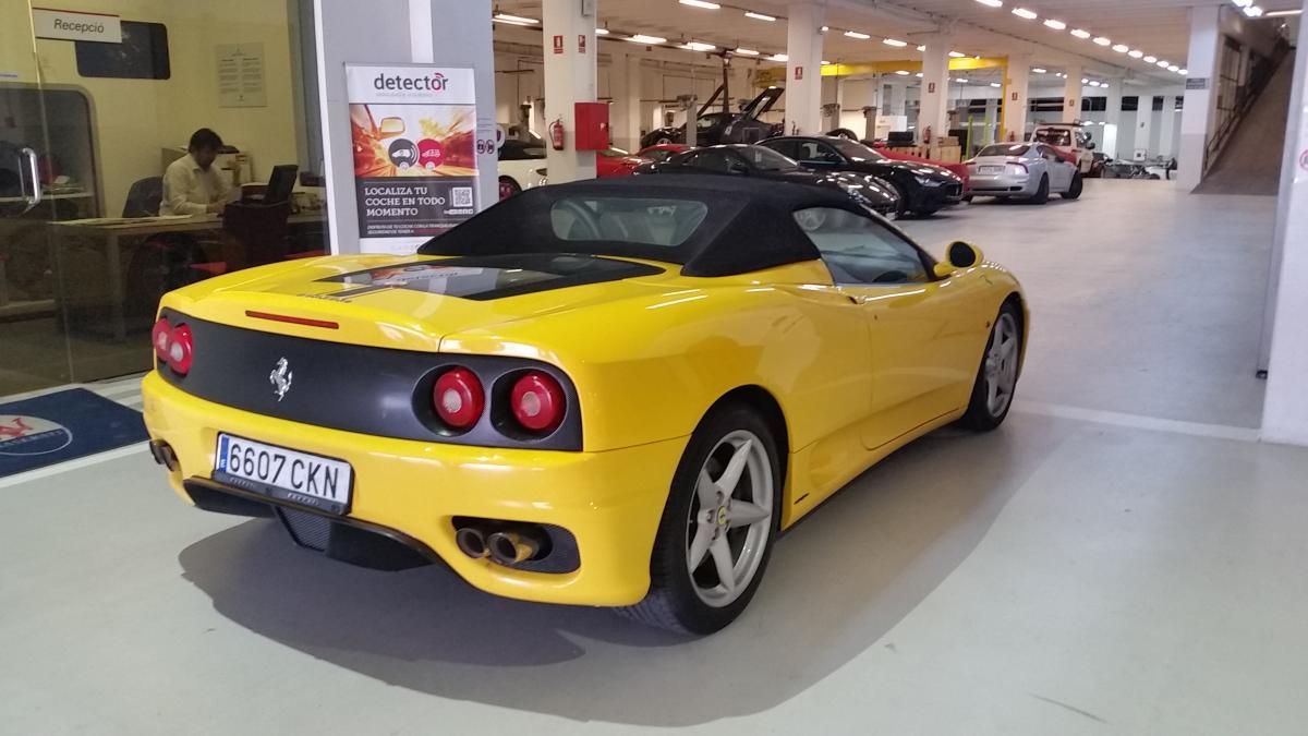

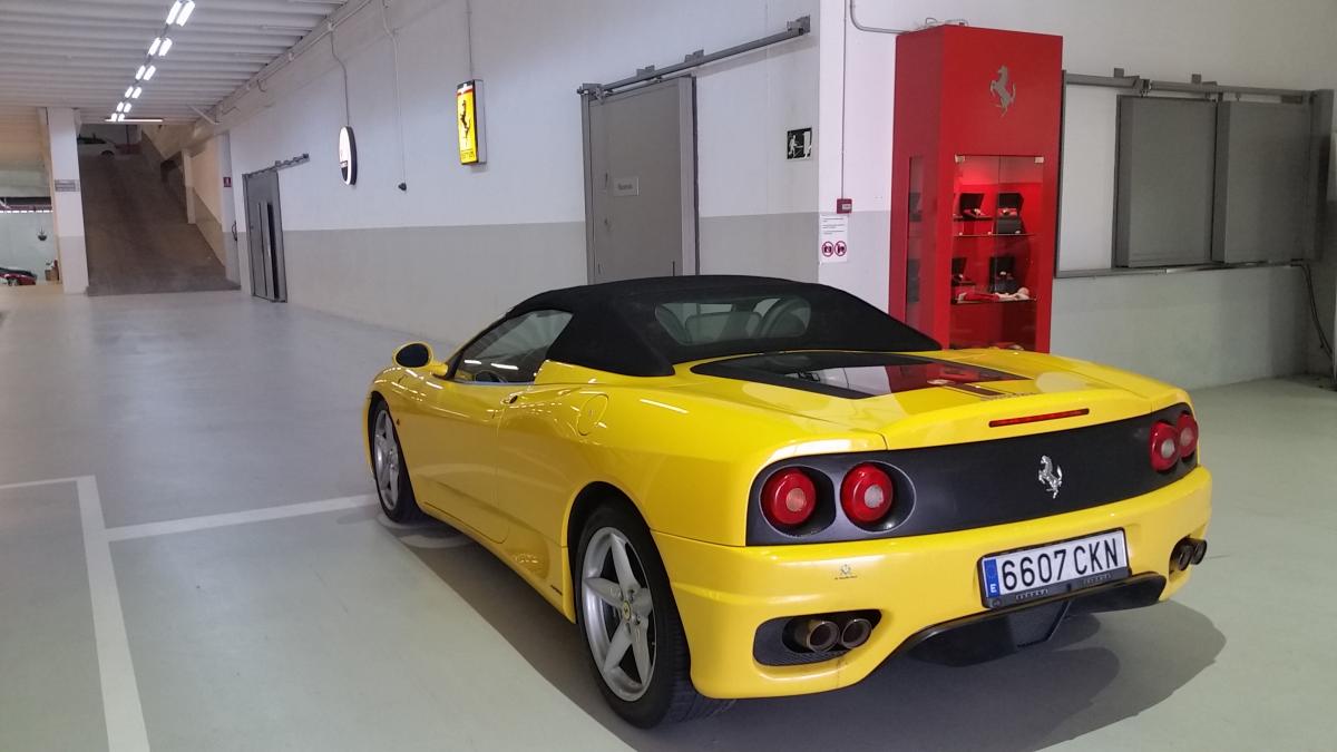

Allez une petite pour la nuit, retour du check à 18 heure, la belle est clean sous ses jupons  :P et elle compresse un max   :D

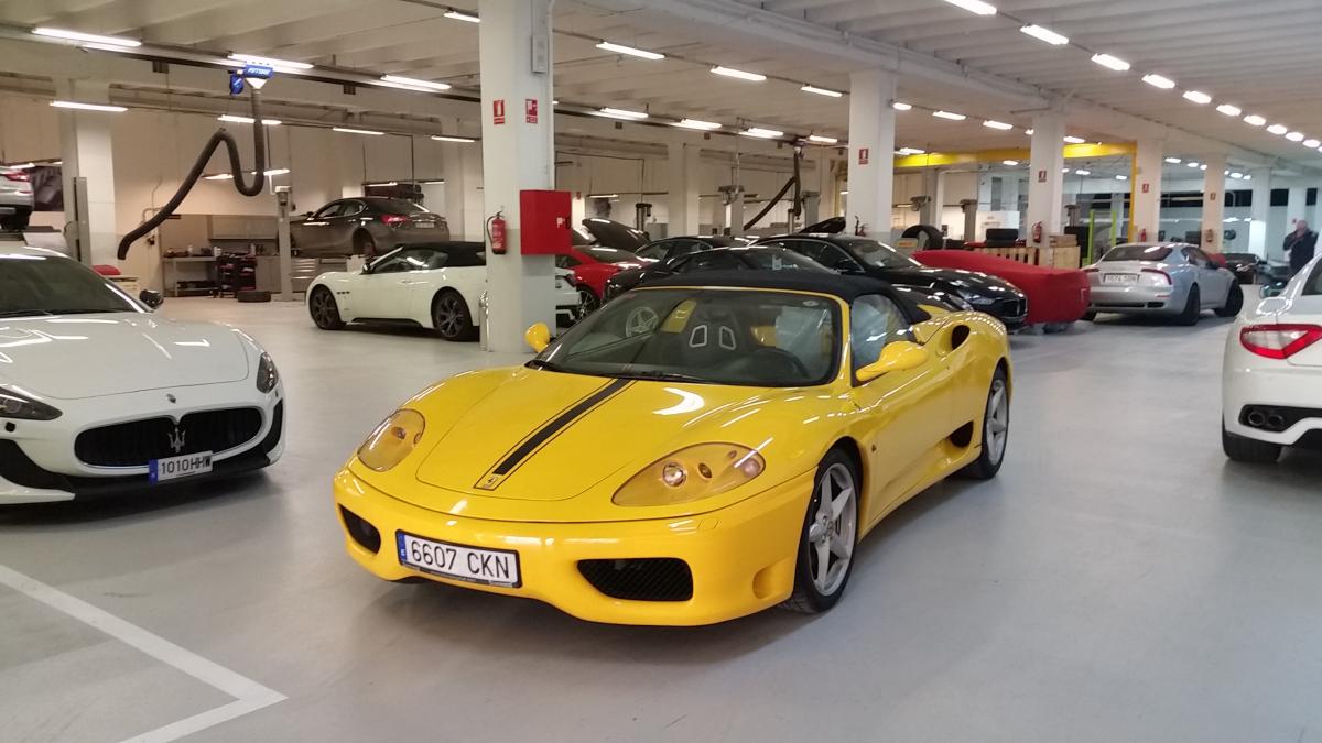

Alors concernant le checkup FERRARI , ayant les documents sous les yeux, meme si ils sont en espagnol  :P  voila de quoi il s'agit:
Il y à donc 3 feuilles sur lesquelles il est noter en haut a droite FERRARI APPROUVED puis en haut à gauche CHECKLIST A de 102 points pour la premiere, un feuillet CHECKLIST B de 88 points pour la deuxième, soit 190 au total et la troisième, une fiche de resultat du test des compressions moteurs.TEST PARFAIT sur la mienne signe d une bonne santé du moteur me dit le monsieur Ferrari  :)
Le tout est facturé 5 heures de mains d oeuvres à 110 Euros ..HT  :ph34r: soit un total de 665,50 €TTC .. :rolleyes: et sur la dite facture est stipulé qu'elle est reçu au COC t que l embrayage est à 23 % .
Alors le resultat de tous ça sur "ma" Modena spider ...:
Validation des documents et du carnet, l'auto est conforme au kilométrage et à sa provenance  :) ils en attestent sur la checkliste.
Pas d'accident, état general très bon, il manque un rappel concernant un flexible de direction assisté, il me propose de le faire, j'y revient plus tard.
Il est donc noter sans contre visite  :lol:  en observation :
*Excès d huile moteur  :angry: il ont en enlever un peu,  encore un qui sais pas comment ont fait ..aucun risque ni dégât possible..Ouf
*Intérieur poignet de portes collantes  :o  merde aussi sur la modena !!  <_<
*Pneus indice DOT 2010 et 2011  ( me dit verbalement conforme aux factures et au kilométrage ) à changer plus de 5 ans et ce change par 4 ( il as insister sur ce point, bon je le savais ) B)
*suintement léger sur couvre culbuteur droit ( me montre effectivement du gras poussiéreux visible au coter droit et me conseil de le faire à la prochaine distribution )
*Et pour finir, liquide frein légèrement contaminé, à remplacer et plaquette avant au minimum, à remplacer aussi.
Voila, bref que du tous bon et des broutilles, j ai déjà demander la prise en charge des plaquettes et du liquide par le pro en prétextant un organe de securite essentiel.
J'en déduit donc que FERRARI BARCELONE fait pour le moment bien sont travail, j ai d’ailleurs était très bien accueilli alors que je suis arriver avant le pro  :P .
