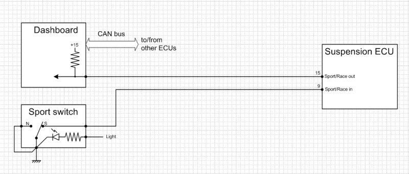

SA y est j ai rouler avec le TCU STRADALE ...PUNAIIISE c'est enorme, la différence est gigantesque, sa passe aussi vite que la 430 :) ..Sa rétrograde en double debrayant aussi deux fois plus vite, c est une tuerie !!  :wub:  :P
Le seul truc qui m embête c est que ont roule en mode sport ..et moi j aimerai avoir les amortos normal mais la boite stradale, je vais donc monter sous peu l inter de 456 avec la modif made in Eric :) , la ca vas etre le pied !! ENORRRRME  :D  :D
Tien sinon une deuche c est braiment plus petit qu une modena  :rolleyes:
La modif :) a venir

...Le seul truc qui m embête c est que ont roule en mode sport ..et moi j aimerai avoir les amortos normal mais la boite stradale, je vais donc monter sous peu l inter de 456 avec la modif made in Eric :)
Ca veut dire qu'en passant sur le TCU type Stradale tu perds le contrôle de la suspension et que t'on inter sport ne fonctionne plus ?
L'action sur inter sport a quoi comme effet alors....
C'est pas ça, il va t'expliquer
Bon je t invite a remonter un peu quelques page pour avoir l explication ..
Ceci dit je re explique rapide .... L inter sport fonctionne toujours evidement et comme avant ..
mode route devient sport et mode sport devient race .... rien ne change aux suspensions, en mode sport ( donc race ) elles durcissent comme avant ...
L interet de l inter c est de separer le reglage des suspensions de celui de la boite, et de pouvoir utiliser le mode sport ( donc race de la boite ) avec les suspensions en mode souple, par exemple en arsouille en montagne ou sur du glissant ou ...bref à sa guise ..
Voila voila, je rentrerai pas sur l intrusion de l asr, et la carto de gaz ....:°
Bonne route a suivre, je ferai des photos ;)

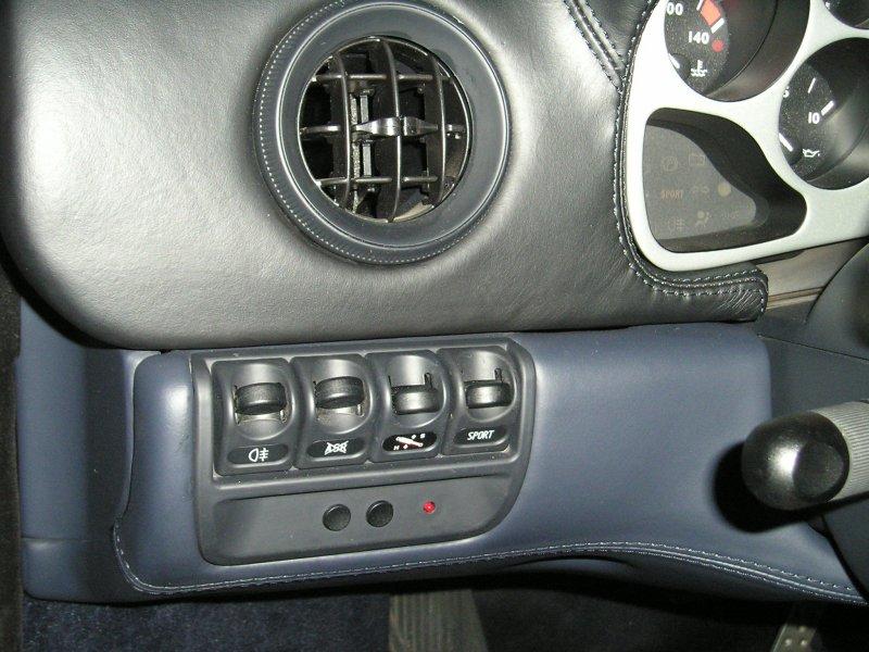

Ça me plairait bien cette modification consistant à décorréler le mode sport pour la boite et la suspension.
Si tu trouves une solution qui permet de la faire sans couper les fils du faisceau d'origine, ça m'intéresse !
Concernant l'interrupteur que tu vas ajouter pour gérer la suspension, d'après la photo tu as normalement l'interrupteur pour le dégivrage des rétros à cet endroit non ?
