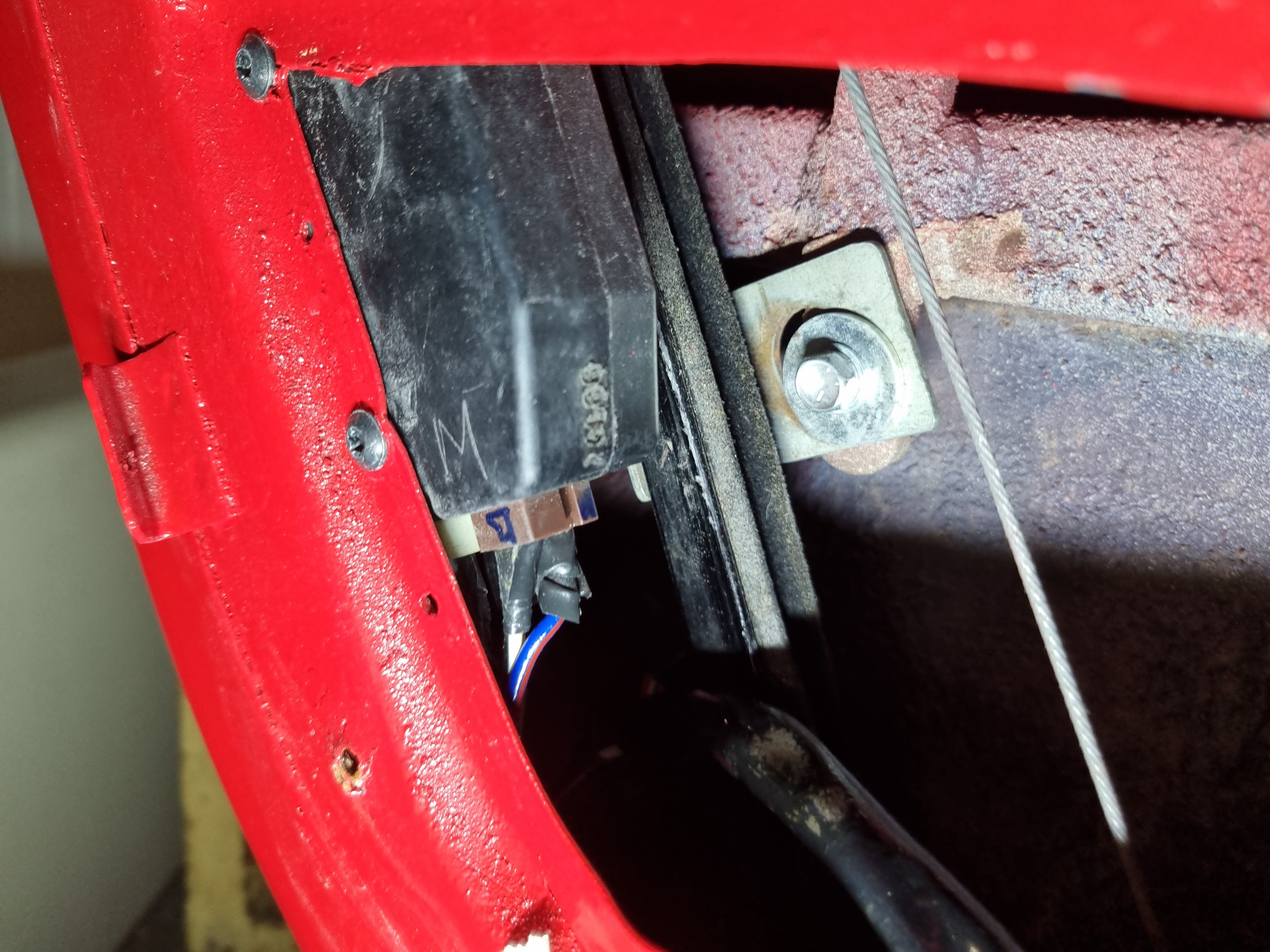

Pour les vitres électriques, le remplacement de la graisse des axes des petites poulies en nylon devrait améliorer la situation. Sur ma belle, la graisse s'était transformée en une pâte collante.
Ce n'est pas très complexe à entreprendre par contre l'accessibilité est très restreinte, notamment pour les poulies situées en partie haute et l'utilisation d'un tournevis coudé est quasi obligatoire pour maintenir les axes des poulies situées près du panneau de porte. Attention à bien noter le circuit emprunté par le câble en acier. Le panneau de porte étant déposé, un nettoyage/graissage de la serrurerie sera bénéfique. Sans oublier la petite lampe rouge à remplacer, de mémoire, une Ba9s 12V 3W
La partie électrique est à vérifier avec attention. Personnellement, je débuterai par là. Le mieux est de vérifier chaque connexion depuis la boite à fusible jusqu'à la cosse de retour vissée à l'avant de la porte (derrière le HP). Dépose de l'écrou, papier de verre et remontage avec un peu de graisse cuivrée. L'inter de commande est quant à lui démontable ce qui permet de nettoyer soigneusement les contacts électriques.
L'inter de commande déposé et ouvert. Attention à bien repérer les fileries lors du démontage notamment pour la porte passager.
nota : j'avais envisagé de remplacer l'ensemble des interrupteurs de commande des vitres sur ma belle puis je m'étais ravisé lorsque je m'étais aperçu que leurs contacts étaient en argent. Je ne suis pas certain que les contacts des produits de remplacement le soit.
Un peu de bombe KF contacts ici et là et tout devrait rentrer dans l'ordre.
Il peut être intéressant de placer un voltmètre aux bornes du moteur pour mesurer la tension lors des manœuvres. Sur ma belle, il manquait près de 4V moteur en rotation (soit environ 30% de chute de tension). Après un nettoyage soigné ''de A à Z'', la chute de tension ne dépassait pas 1,5V (10% tout de même)

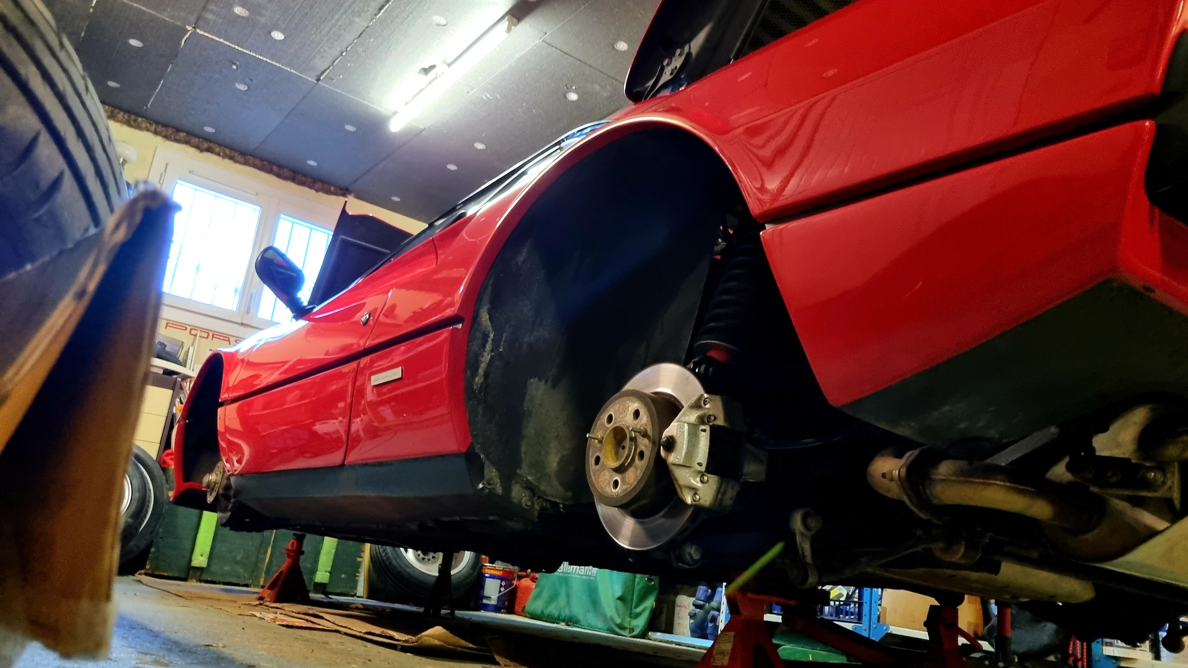

La bête est toujours sur cales, et je décortique comme d habitude sur toutes mes belles..
J'ai pas trop le temps de m'en occuper pour le moment, mais j ai deja un point sur ce que je vais faire, j y reviendrai rapidement..

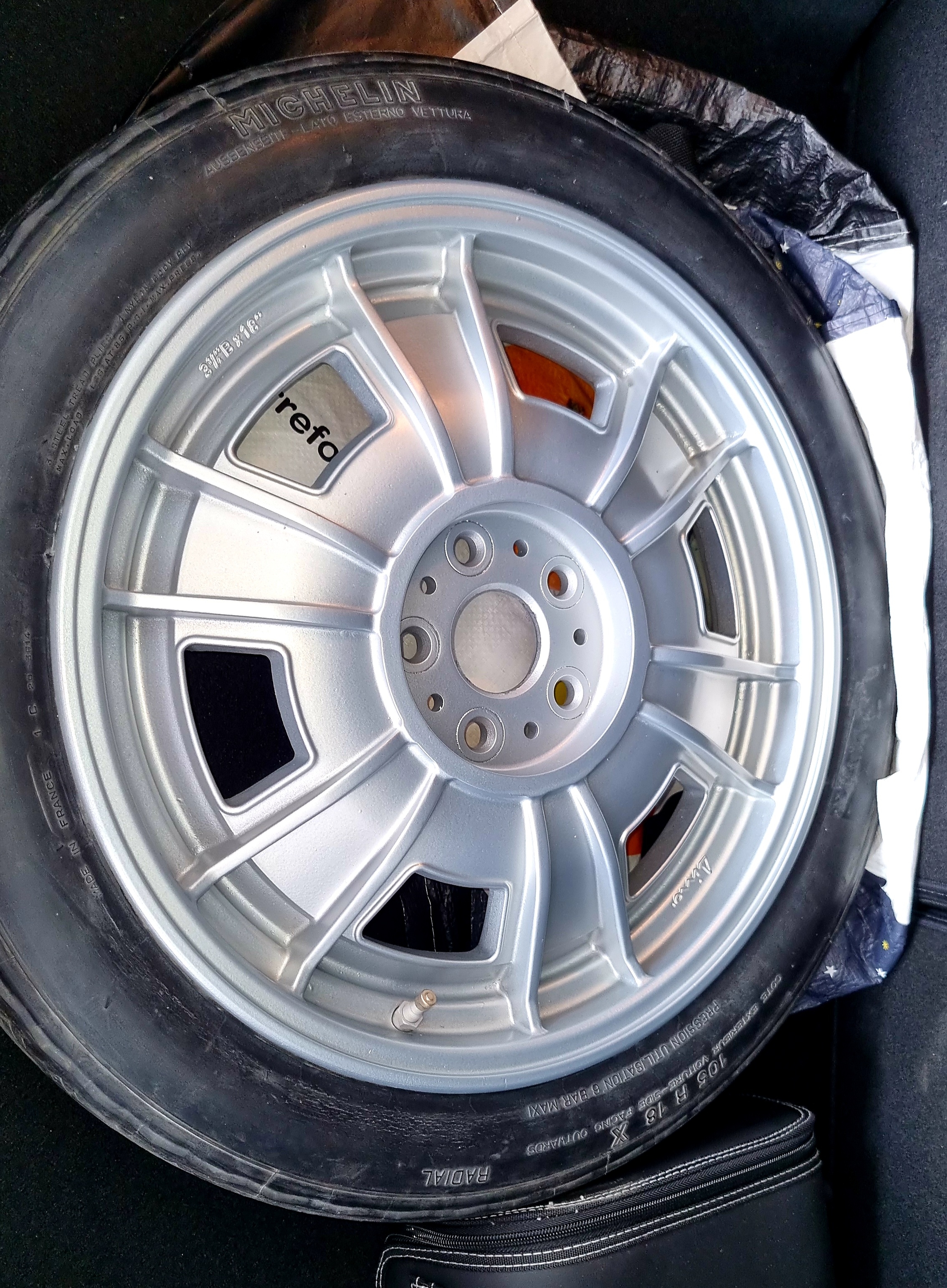

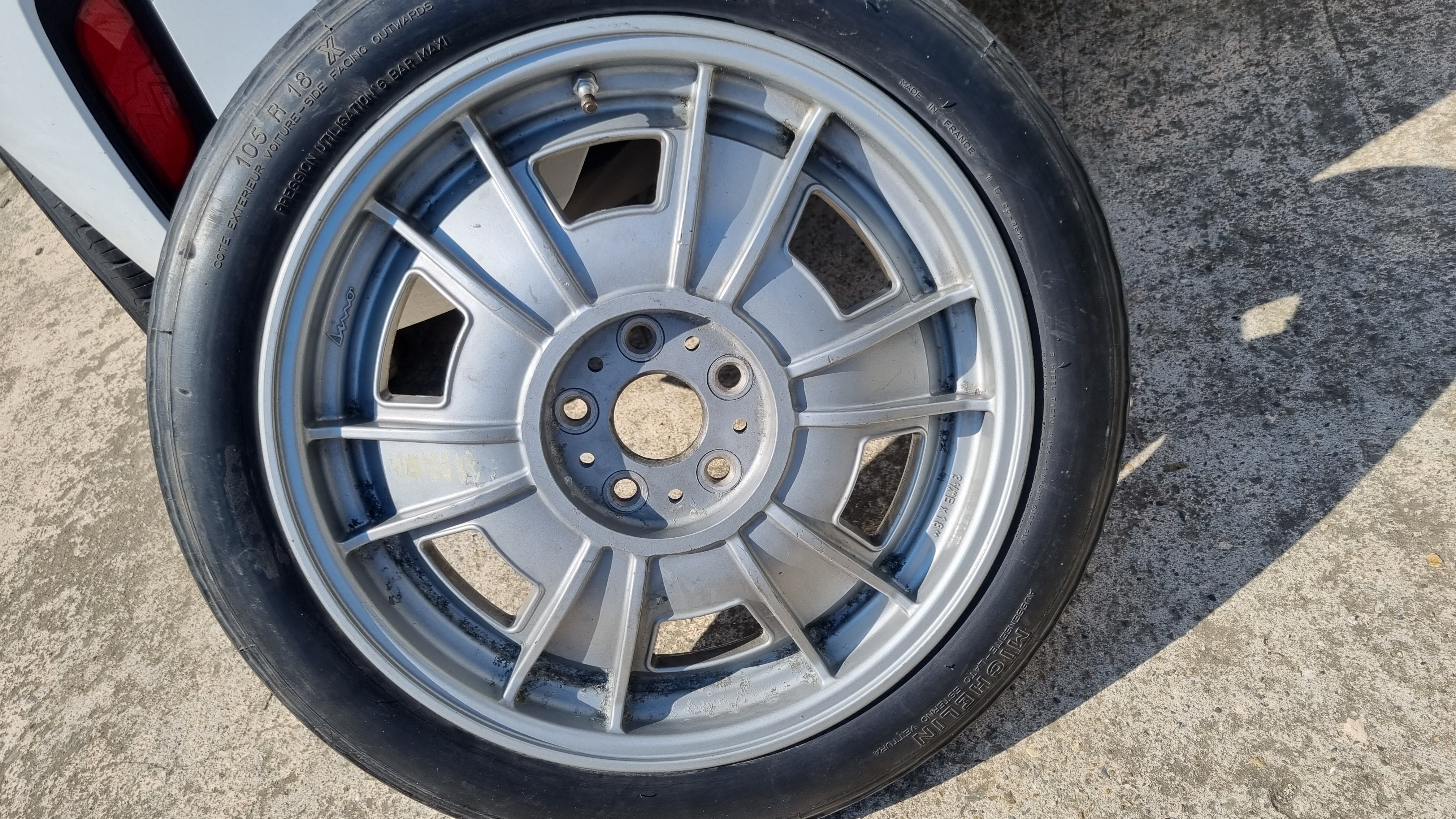

Pour le moment j ai fait la roue de secours, une fuite du liquide de l ave glace surement ancienne a corroder la roue qui etait en dessous, voila qui est fait, par contre si quelqu un connait ou je peu retrouver L AUTOCOLANT qui etait coller dessus mais hs et en papier, suis preneur 😉
A suivre 🙂

il y a 1 minute, Jean66 a dit :
La bête est sur cales, et je décortique comme d habitude sur toutes mes belles..
A suivre 🙂
Je l’avais pas faite repeindre pour garder l’autocollant que tu as sauvagement arraché 😅, on ne le voit même plus sur la photo ou elle est pas encore peinte, barbare 😂
il y a 3 minutes, Oliv a dit :
Mais non il etait dézinguer, il ces désintégrer sous mes gros doigts 🤣 ..m en fou le prefere la roue qu un bout d autocollant , ceci dit sa doit bien exister en refabrication quelque par 🙂

 je ne l'ai jamais vu malheureusement, effectivement, la roue a perdu 50% de sa valeur maintenant.
L'autre autocollant type en alu qui va sur le pneu, lui, tu peux le retrouver facilement.... 😉
Il y a 2 heures, TripleBlack® a dit :
A bon ..restaurer elle vaut plus rien 🙄, et j ai pris soin de flacher sa teinte et tous faire faire à la main..Ma fois !
Si tu as un lien pour l autocollant suis preneur, apres je précise que je veut pas une auto concours classiche..mais une belle auto qui me plais et plaira surement a un autre un jour, et surtout parfaite en meca quand cosmétique 😉 😋
RedDreams
il y a une heure, Jean66 a dit :
Tu as la réf peinture de la roue de secours, la mienne est sablée mais le chacal qui l'avait repeinte en 2015 n'avait rien respecté, même pas le sablage... 🤬
Pour la fuite de lave-glace, ça vient du joint du bouchon et du trou sur le bouchon pour laisser rentrer l'air.
Il faut mettre la roue de secours à l'envers en protégeant l'extérieur de la jante pour ne pas abîmer la peinture et mettre le sac du cric sous le bidon de lave-glace pour éviter qu'il ne bouge et le mettre le plus verticalement possible.
L'idéal serait de remplacer le joint du bouchon ou trouver un bouchon neuf...

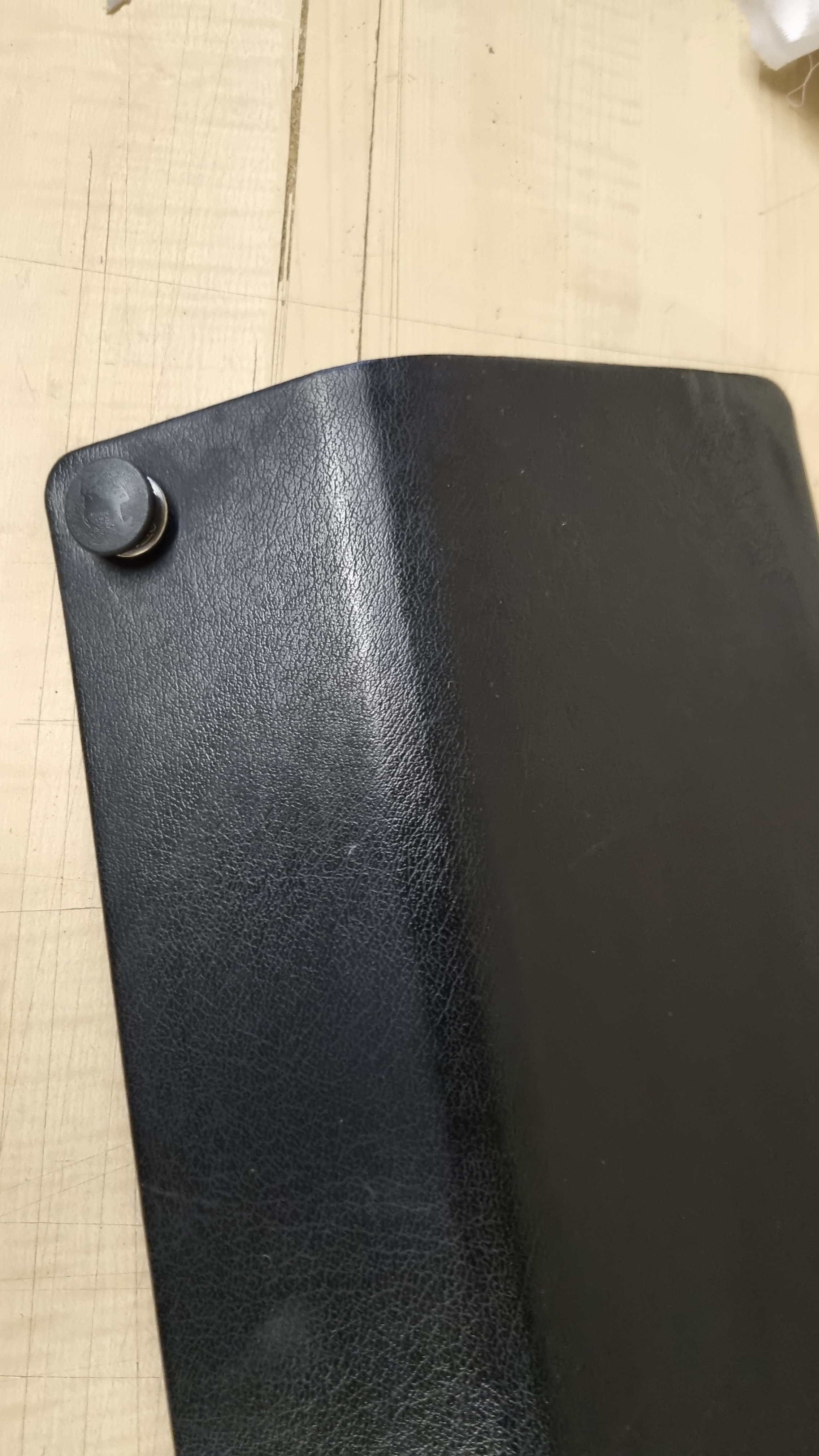

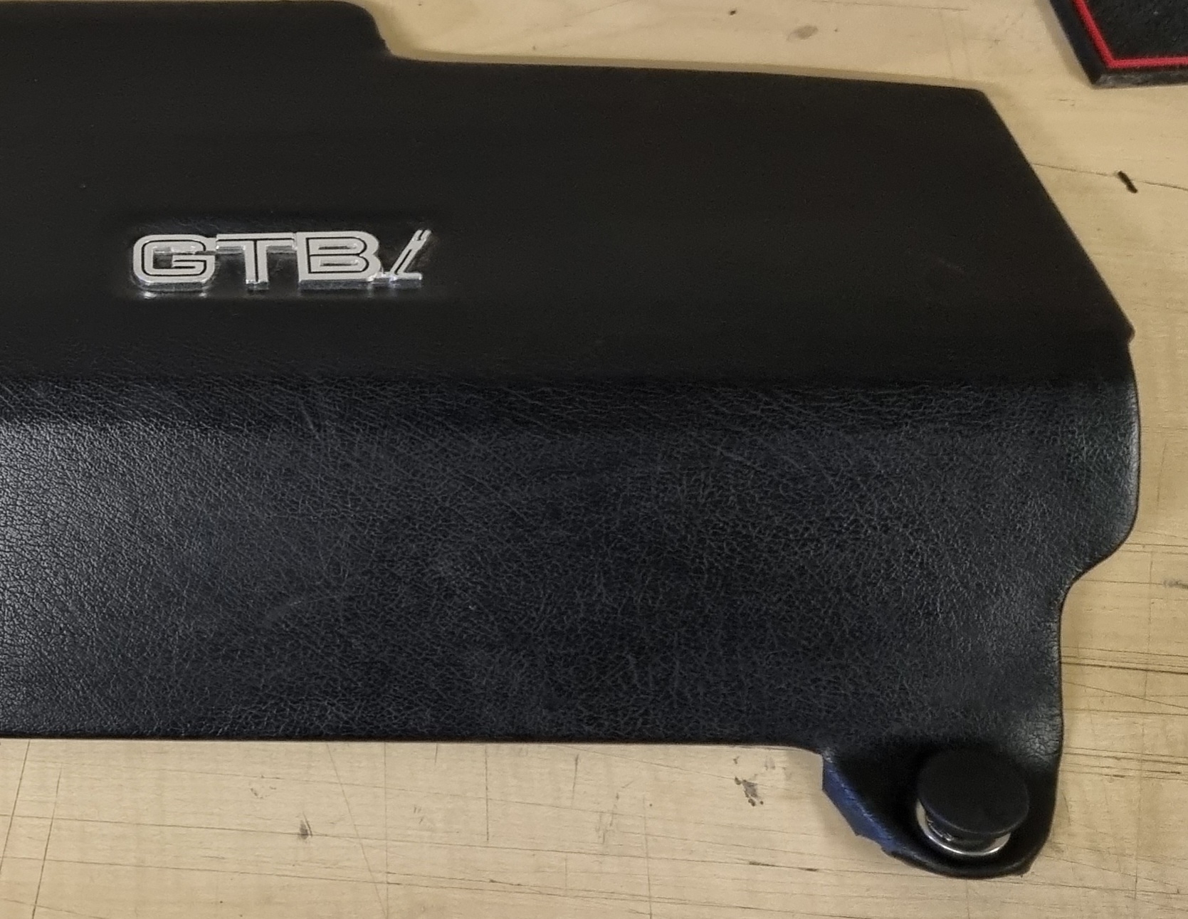

Autre chose, je n'arrive pas à trouver une solution correcte pour faire tenir le couvercle de l'emplacement des boîte à fusibles...
Dans le coin inférieur gauche il y a un velcro qui ne tient pas et le couvercle finit par tomber...
J'ai vu que certains tiennent avec un Tenax mais faut trouver le bon modèle en raison de l'épaisseur du couvercle...
J'ai trouvé celui-là qui semble pouvoir prendre l'épaisseur du couvercle :
https://tissens.com/fr/fixations-et-pressions/7225-bouton-tenax-chrome-loxx-tete-seule-noir.html
Et pour le maintenir, ça :
https://tissens.com/fr/fixations-et-pressions/7218-plaquette-tenax-chrome-loxx.html
Ou

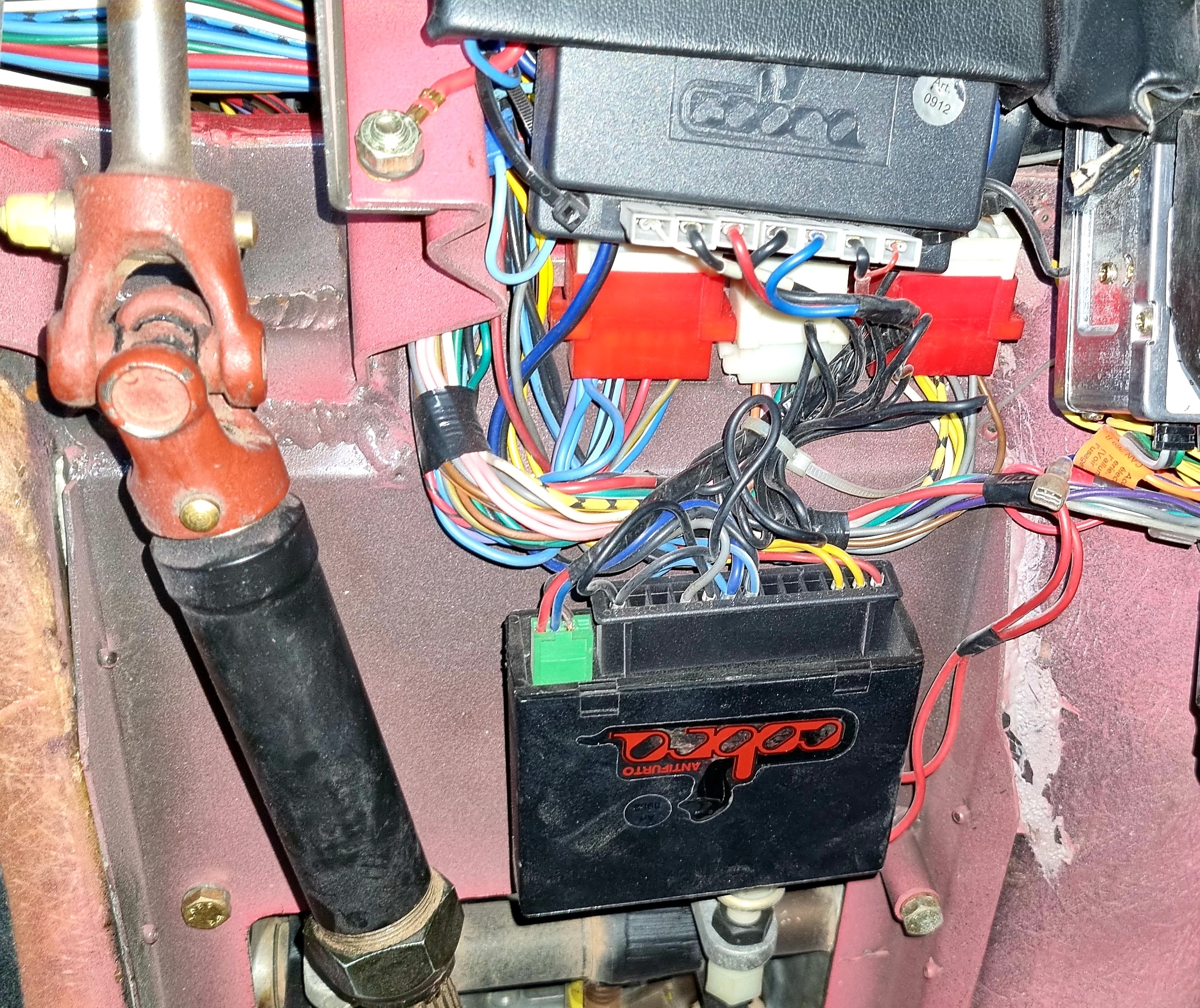

En passant j ai découvert une superbe alarme COBRA, j ai envie de l enlever mais au vu du câblage réaliser j hésite, tous fonctionne bien, ce qui est dommage c est de pas avoir les télécommandes, si quelqu un sais comment s en procurer et les faires fonctionner ?
Autre chose, j ai des moteur de centralisation, c est d origine ou avec l alarme ?

Pour l'alarme, je te conseille de shunter (Si ce n'est déjà fait...) la coupure de pompe à essence et du démarreur comme ça tu es tranquille.
Sur ma Venturi j'avais une Texalarm qui m'a lâché subitement, heureusement que j'étais chez moi... Je l'ai virée...
J'ai trouvé une commande radio de centralisation des portes avec code tournant pour la remplacer, mais elle n'est malheureusement plus fabriquée et je crois bien avoir trouvé le dernier exemplaire...
Il en existe d'autres, chinoises, mais vu le prix (30€), je pense qu'elles ne sont pas sécurisées et peuvent se décoder très facilement.
Ces alarmes SRA 4* de l'époque de servent à rien, elles ne font que couper les 2 lignes pompes et démarreur, et neutralisables en quelques minutes d'autant que les "principaux intéressés" en connaissent très bien les branchements... Tu trouveras facilement le schéma des branchements sur le net avec la référence du boîtier.
Comme cela tu pourras conserver la télécommande des portes, tant qu'elle fonctionne et éviter de tomber subitement en panne au milieu de nulle part...
En plus, elle est tellement facile à trouver sous le volant !... 😄

La centralisation est d'origine, pas très vaillante, faut mettre un peu de W40 dans les serrures...

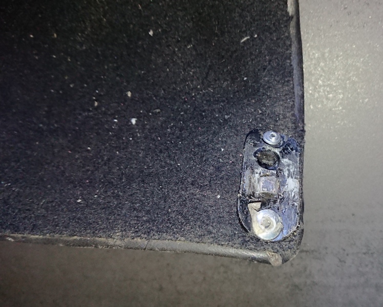

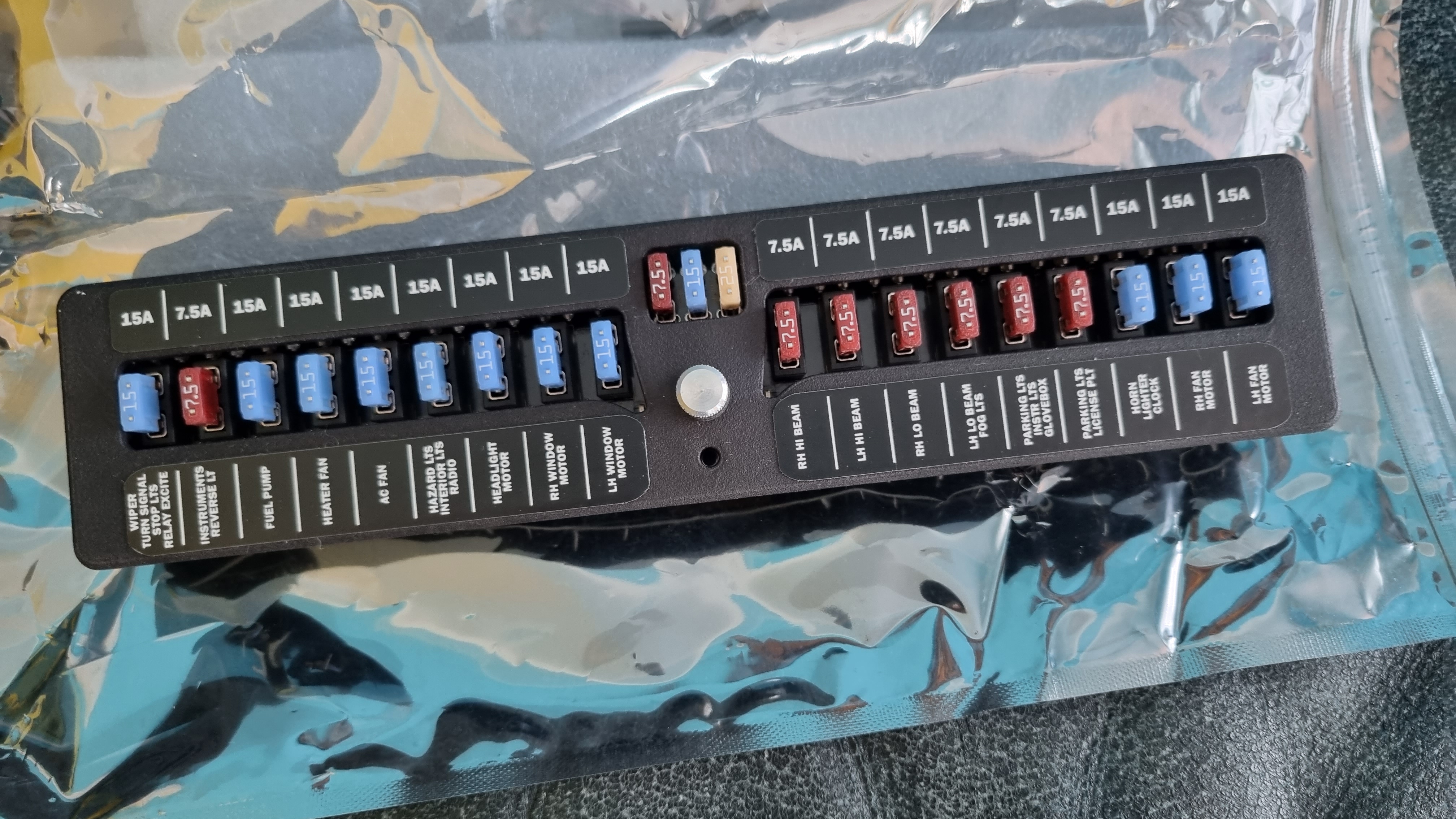

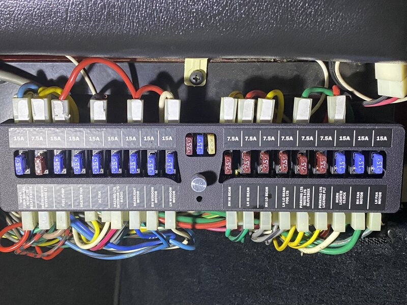

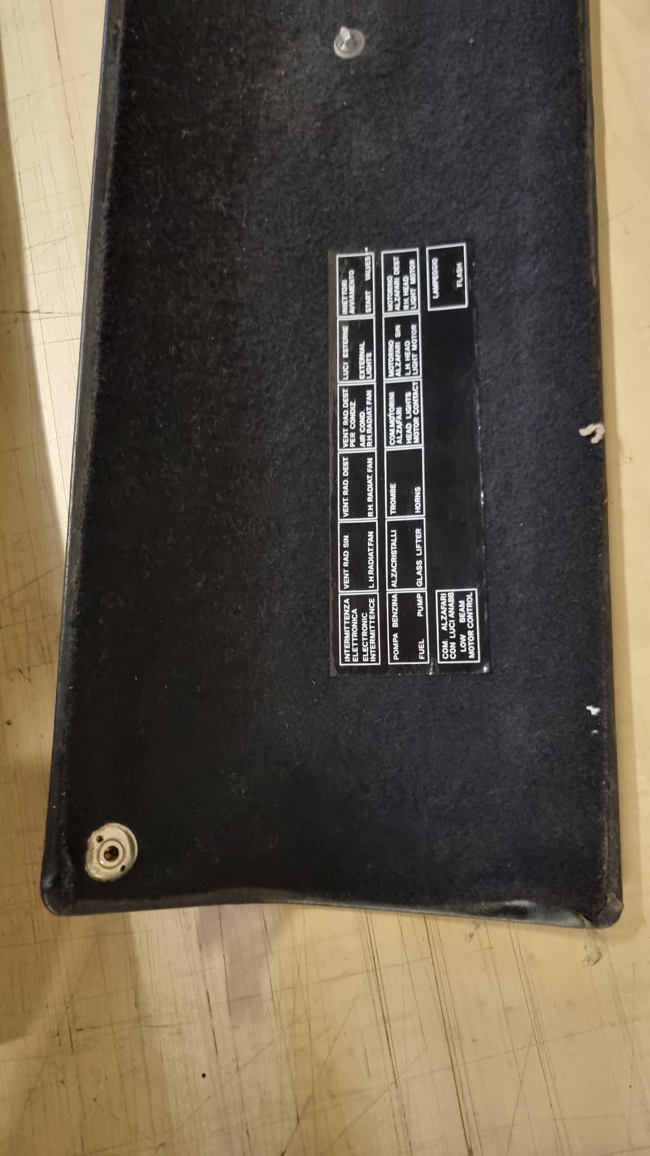

Pour le cache des fusibles, d’origine il semble tenir avec des aimants pas très efficaces qui ont été remplacés par du velcro sur la mienne, pas plus efficace...
J'ai trouvé des aimants 40x20x2mm sur AliExpress, je vais essayer ça :
Chttps://fr.aliexpress.com/item/1005003981536429.html?spm=a2g0o.productlist.0.0.73082df2HMsBEt&algo_pvid=39db76a5-7054-4cca-a132-d2c9d3a1ca90&aem_p4p_detail=202203210031401062761821642040015024285&algo_exp_id=39db76a5-7054-4cca-a132-d2c9d3a1ca90-3&pdp_ext_f={"sku_id"%3A"12000027632711021"}&pdp_pi=-1%3B19.72%3B-1%3B3.02%40salePrice%3BEUR%3Bsearch-mainSearch
TripleBlack®
Normalement, c'est un velcro, pas un aimant d'origine. Tu as une photo de la partie qui est non mobile ?
La fuite du lave glace vient le plus souvent, non pas du bouchon (à moins de remplir comme un dingue), mais de la pompe en dessous car l'étanchéité se fait en compression d'un joint par un cerclage cranté en métal qui se corrode. Donc il faut remplacer le tout par une pompe neuve livrée avec un autre système de montage sans cerclage. Cela se trouve aux USA, c'est commun à plein de marques il suffit de taper Isola, cela ne coute rien et c'est reparti pour très longtemps. J'ai eu la fuite sur ma voiture, la peinture de la roue était abimé et l'alliage corrodé. Je l'ai toute refaite en enlevant le pneu mais impossible de retrouver un pneu à la taille... J'ai donc racheté une roue complète avec les bons stickers.... Pour celui en aluminium sur le pneu, il y en a sur Ebay.
Pour les jantes, à partir de 82, c'est Fer101 / Fer101c Argento Nurburgring

Sinon moi c est comme ça mes attaches
Eureka, j ai trouver un interrupteur planquer qui commande la coupure de ..tous mouarff, sa fonctionne bien.
J'ai pas envie de la remettre en marche pour sécurité, je sais que ca vaut rien et de toute façon elle est dans un garage sécurisé et elle ne risque pas de dormir dehors en plein centre ville, l idée c est que ces que ca va avec son histoire et j aimerai bien la remettre en service, si tu a des lien meme des chinoises suis preneur.

Ma patte inférieure droite est retournée vers l'intérieur...
Aucun trou ni perçage sur mon cache hors les rivets pop qui tiennent les supports plastique où sont collés les velcros qui se décollent et qui n'accrochent plus... 🤬

C'est ce que j'ai fait sur la Venturi, j'ai repris les branchements et et planqué l’interrupteur...
Quant aux Tenax Ferrari, ils ont fait des économies en 1984 en les remplaçant par du velcro apparemment... 🤬

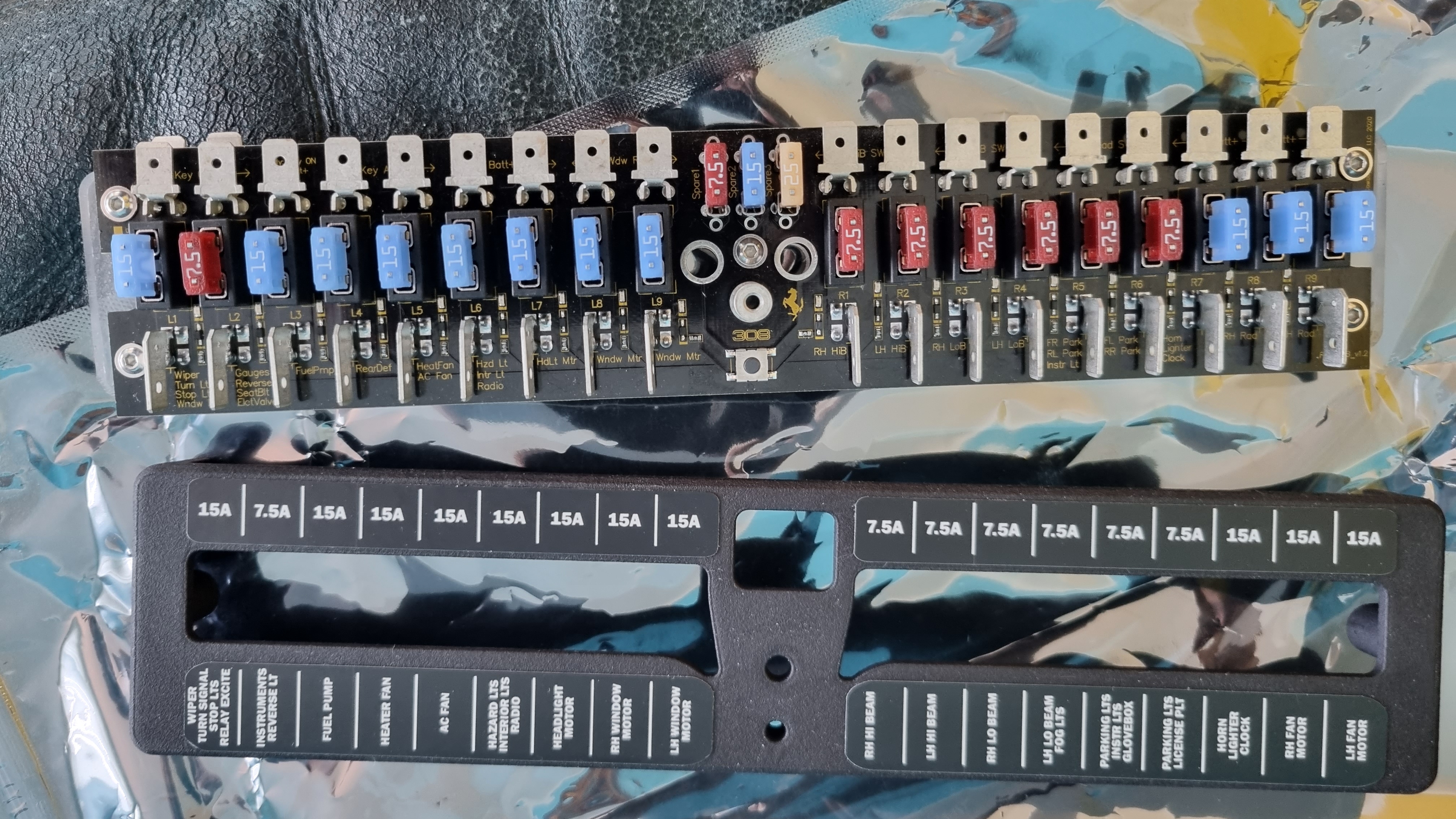

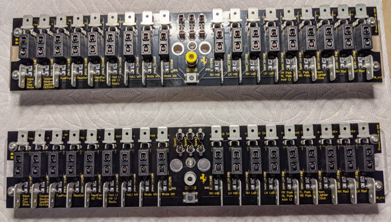

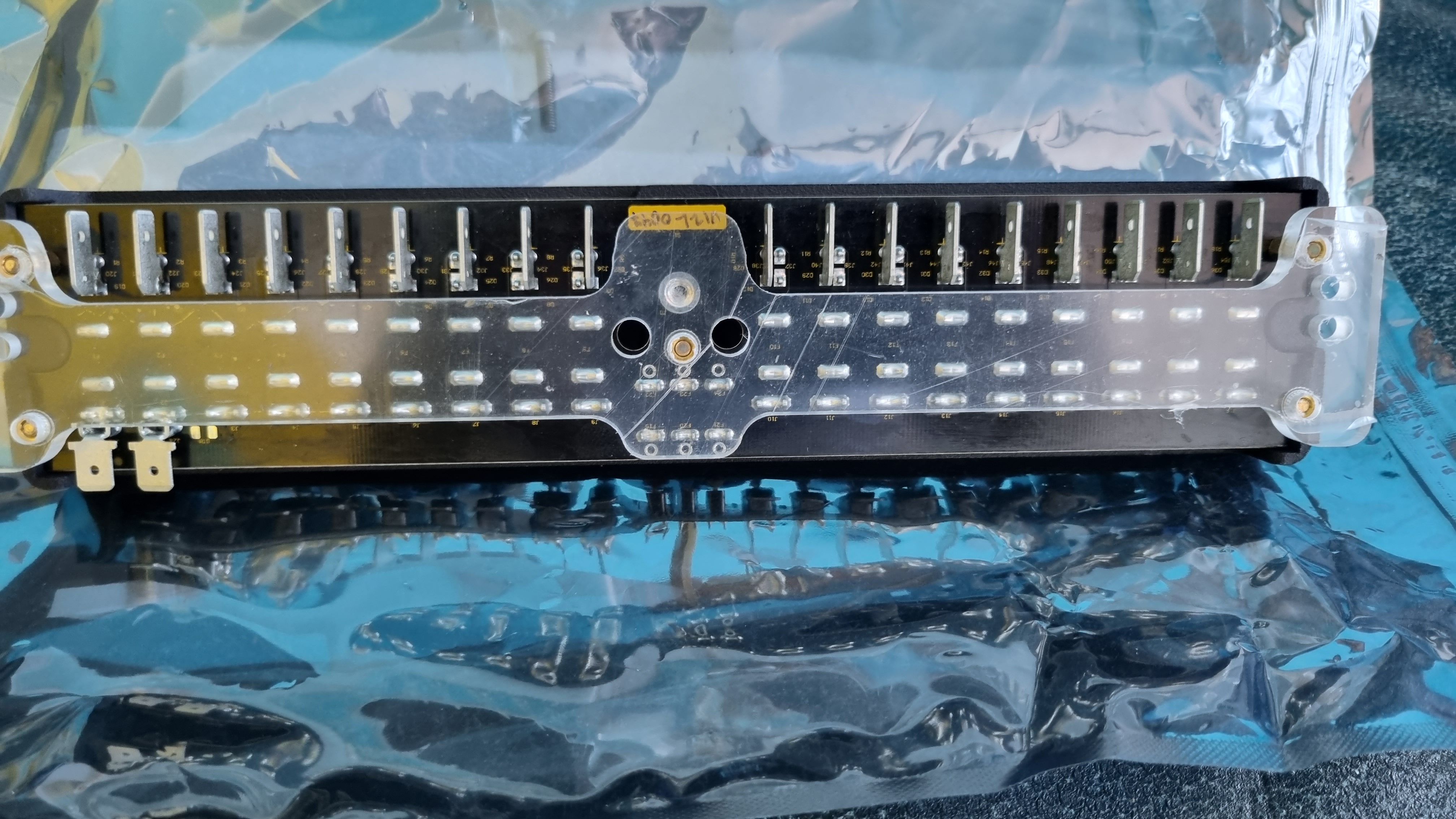

Sinon regardez moi ce que je viens recevoir en 4 jours des US !
top de top !! INDISPENSABLE pour moi sur une 308, 2 an de développement il à mis le bonhomme qui fait cette piece 🙂
Et vu le prix, non seulement on fiabilise un max cette partie, on gagne en puissance électrique et on prend pas feux d ici 😅
Je vous ferez des photos et mon retour une fois poser, surement ce week end.
Modifié par Jean66
Il y a 4 heures, RedDreams a dit :
Moi c est une 85, une des dernieres fabriquée..Par contre est ce d origine, j en sais rien ..
