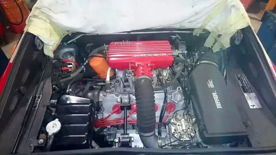

Le 18/11/2022 à 14:25, Jean66 a dit :

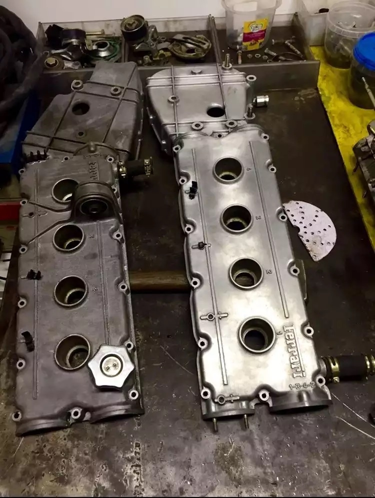

Quelques news du BB en cours de grosse revision Générale, ca avance doucement mais surement, il devient meme difficile d avoir certaine pieces en dispo et avec des délais normaux ..
Un petit clin d oeil à @EmiliaParts qui assure vraiment par ses compétences pour répondre a mes demandes mêmes les plus farfelues.
L état de toutes les pieces internes démontées et excellent, pour un moteur qui à 85000 Kms, c'est de bonne augure !
j'en profite aussi pour faire de la cosmétique au fur et a mesure, comme nettoyer, repeindre ou traité, et remplacer pas mal de visserie.
A suivre 🤩

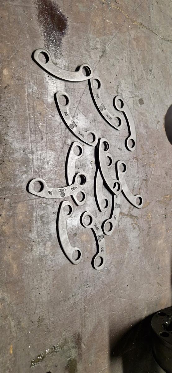

Bon a savoir, les soufflets VW pour un T4 vont parfaitement sur la 308, un soufflet Ferrari sans graisse ni colliers, 60 € , la on à les 4 complets !!
Ne pas oublier les cales VW qui vont avec, la Ferrari entoure ne va pas..
Des joints d'echappement plaquer OR, mais bon c'est comme ça, merci a @EmiliaParts pour son super taf !
Sa avance bien !
Je vais envoyer la testa rossa 😄 à vermiculer, ca va etre top ! ici http://www.wrinkle-effect.fr/galerie-auto-wrinkle-effect-peinture-vermiculee-vermiculage.html
Je fait de la finition au fur et a mesure, ici la visserie sera en partie neuve
Tous le refroidissement en silicone ! garantie a vie !, en passant, les durite de frein sont passer à l inox recouvert en noir, sur mesure, a vie aussi..
La ref des soufflets VW
Voila voila, a suivre 😉

Possible, la on etait sur du coup ;), voila les cales ;)

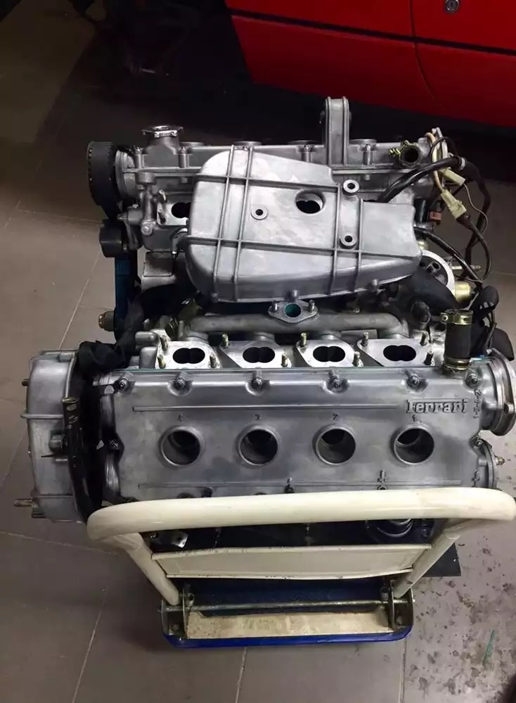

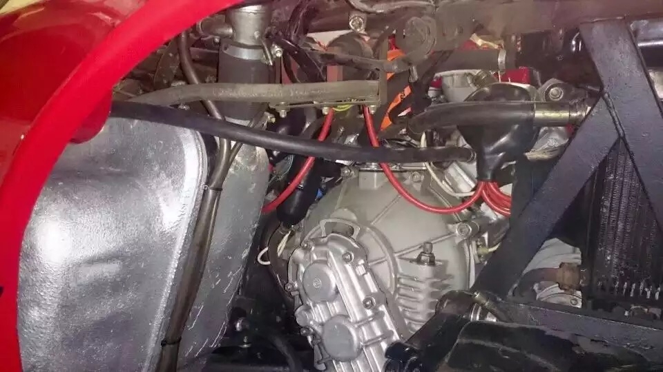

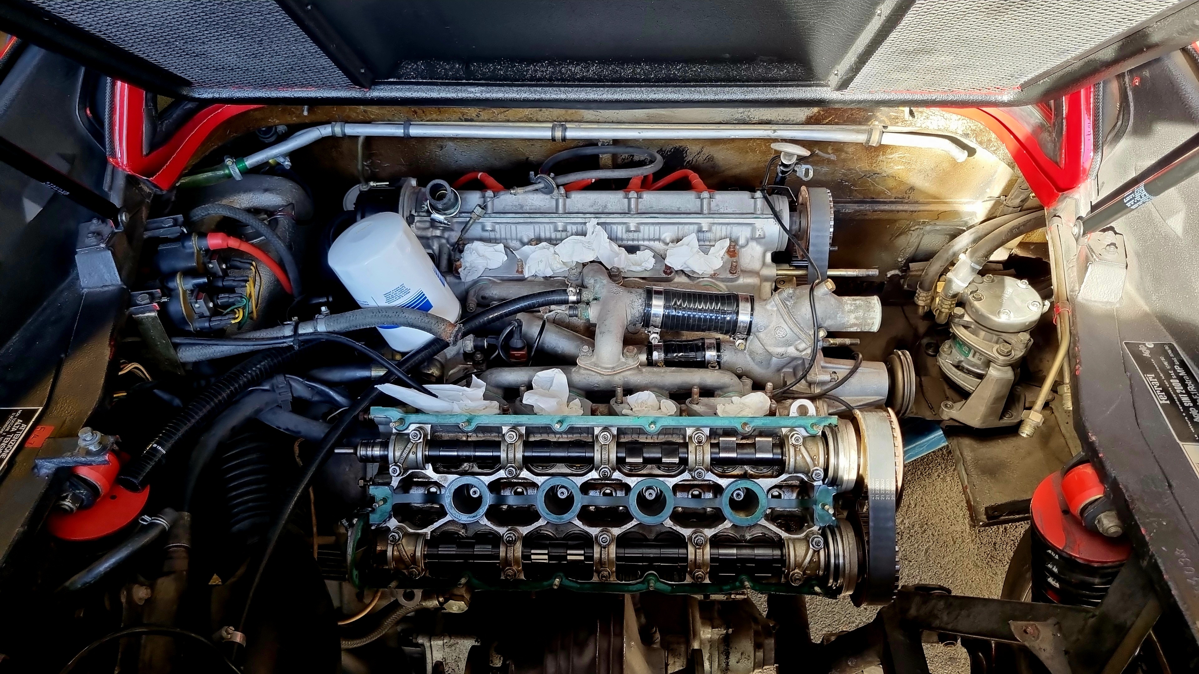

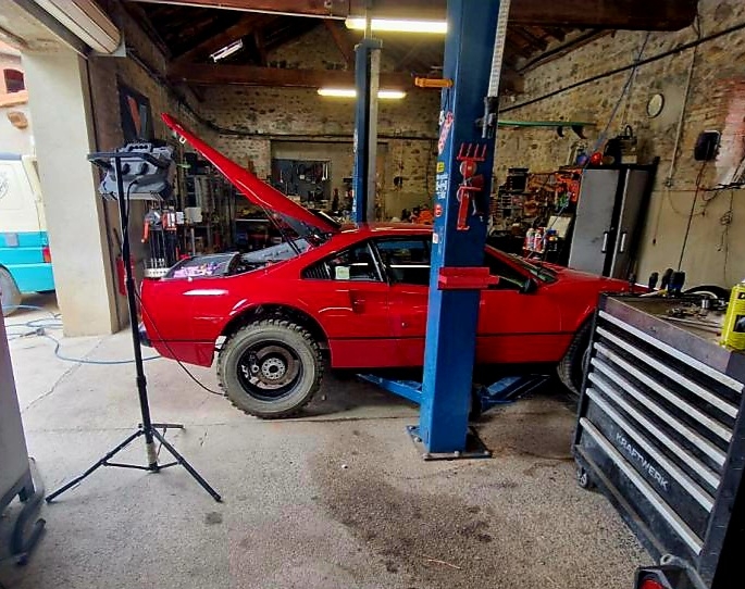

Voila voila, le plus chiant est en place !
Lui il est sur la route pour le VERMICULAGE 🙂

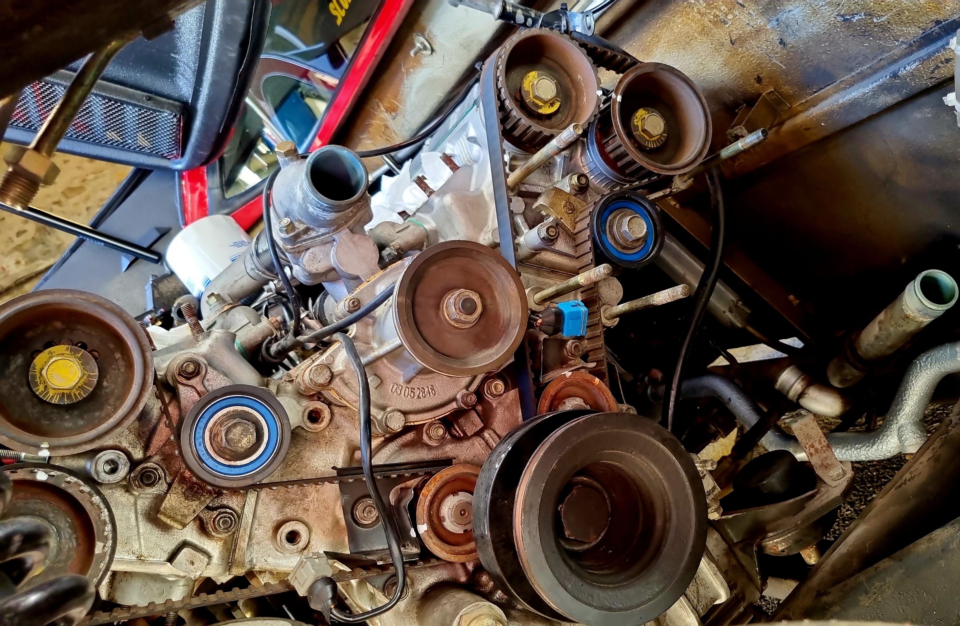

On décrasse tous, on vérifie on change et on remonte au fur et a mesure, la ces l ancienne distri toujours en place
Ca fait drole tous ce vide, on profite pour gerer tous ce qui est accessible, le remontage des durites a commencer 😄

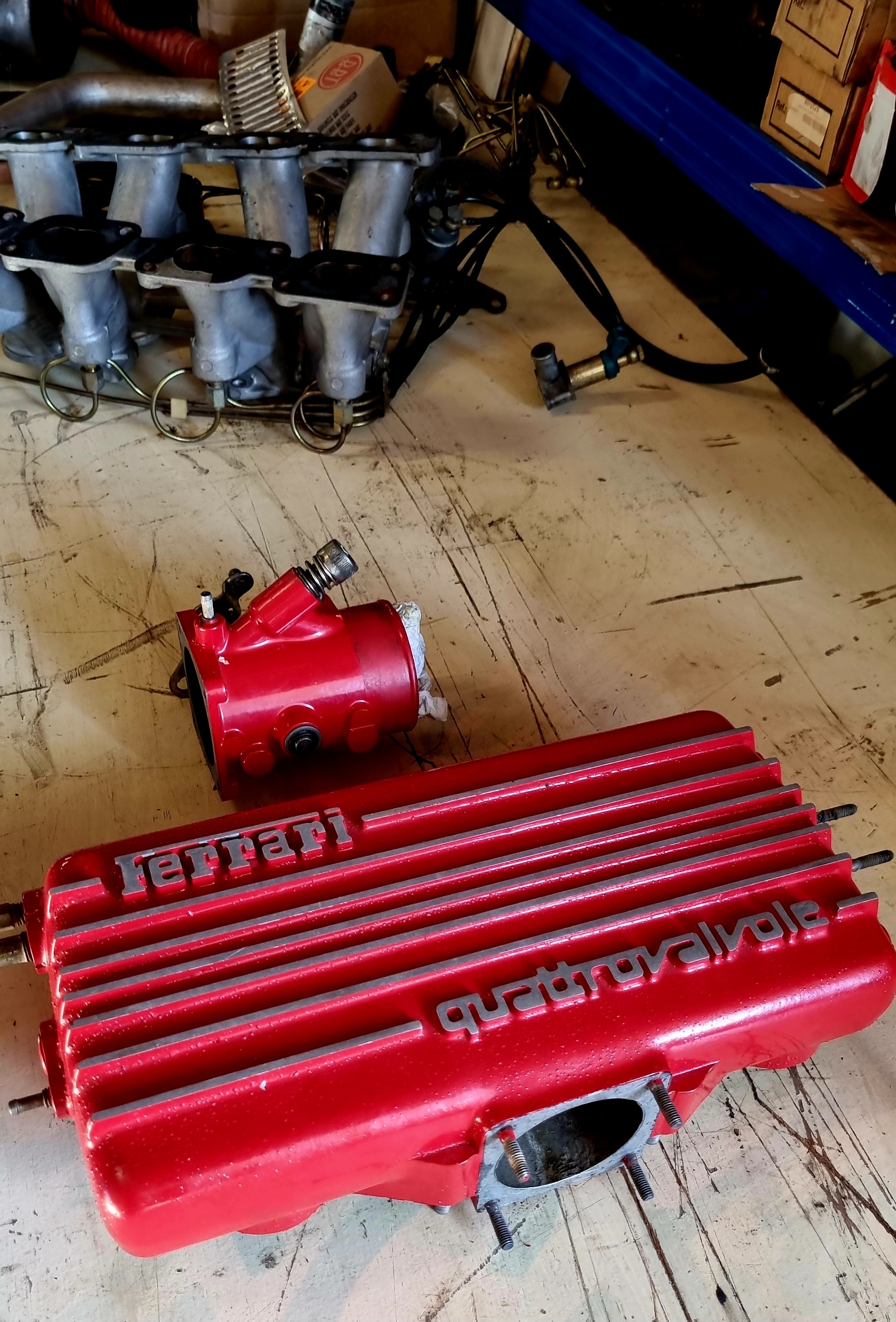

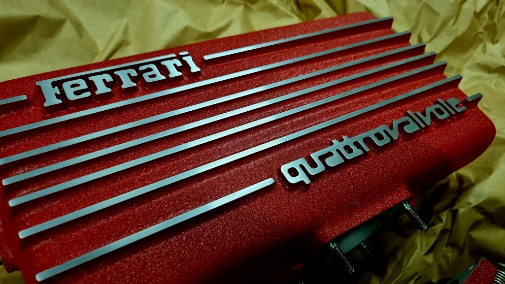

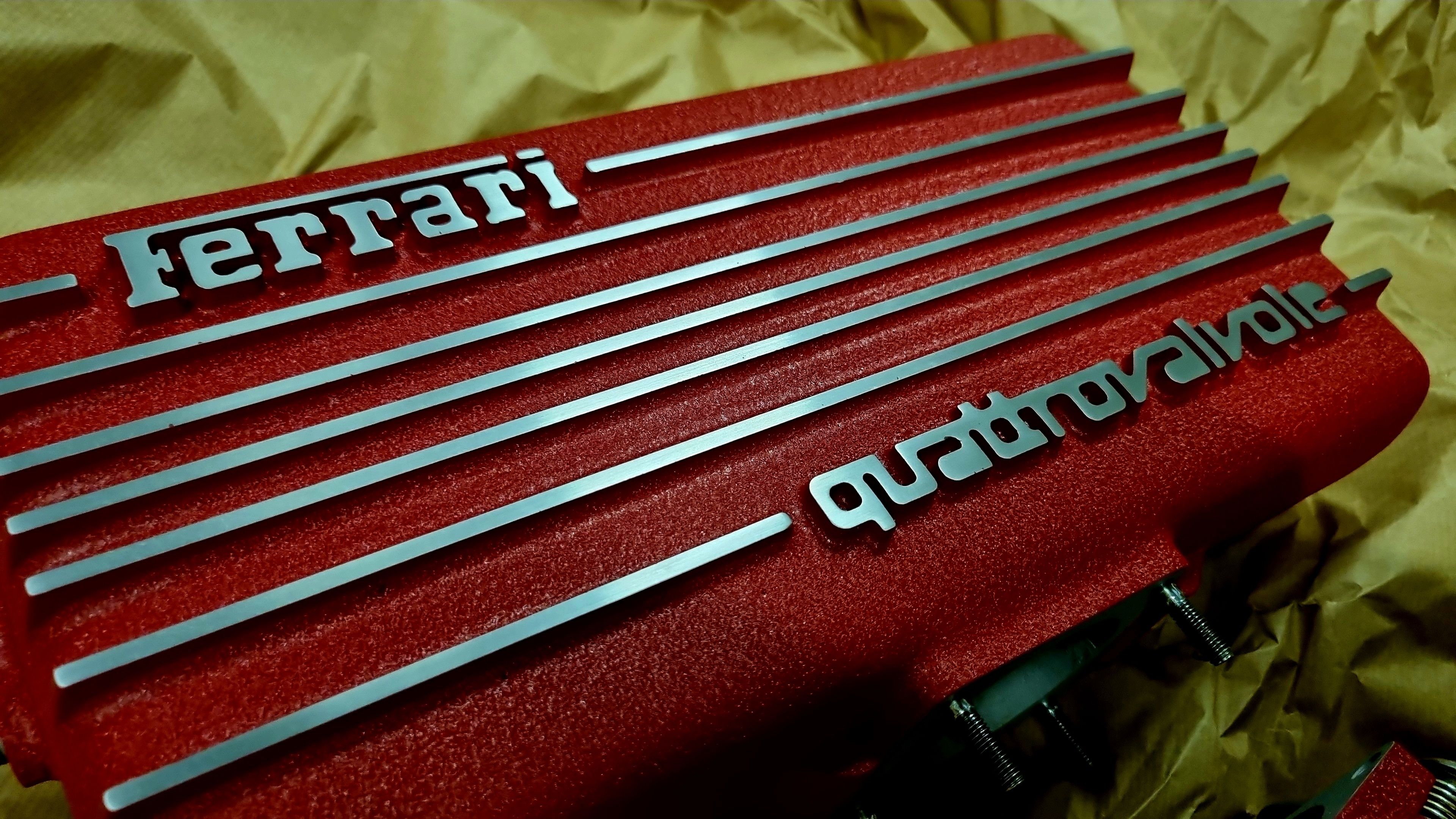

Le collecteur d'admission et le corps de papillon vont être décapés pour retrouver leur finition grise vermiculée d'origine je suppose?
Vivement une petite vidéo nous donnant une idée de la nouvelle musique.
à l’instant, Toscano a dit :
Bravo @Jean66, du beau travail... à ce stade tu dois peut-être même hésiter à sortir le moteur pour lui refaire au moins une bonne étanchéité étant donné son âge, mais il semble ne pas en avoir besoin.
Merci ;), @Oliv la fait sortir il y à 7 ans, donc effectivement pas besoin de le sortir, on fait toute l étanchéité du haut et surtout des psys d aac qui étaient fuyards. Les carters boites et moteur vont y passer aussi avec visserie neuve, contrôle interne par le dessous et surement remplacement du joint de tringlerie de boite qui lui aussi à etait fait il y à 7 ans.
pour le collecteur et le corps papillon, c est envoyer j attend son retour pour une finition comme ça chez wrinkle.

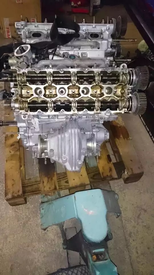

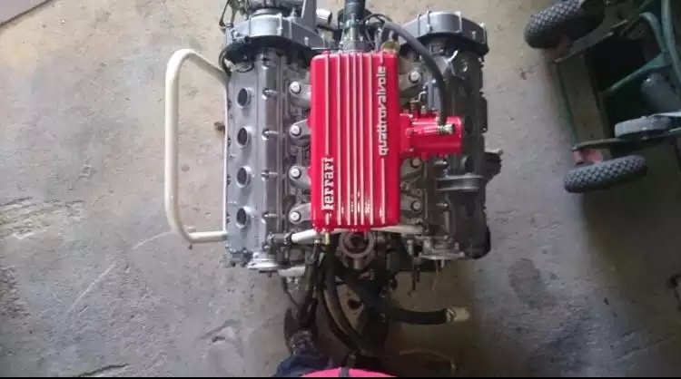

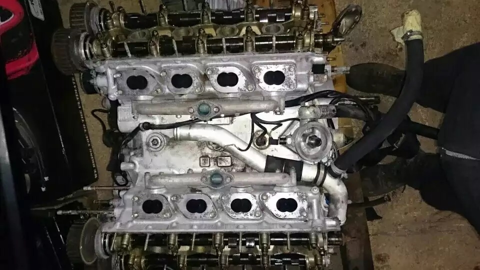

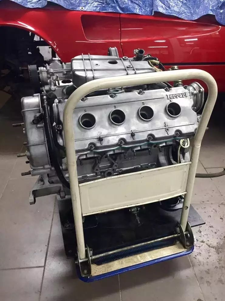

Le moteur a ete sorti il y a 7 sept ans et déculassé avec tout le compartiment moteur et réservoir repeint étanchéité complete etc… et énormément de boulot mecanique avec énormément de pieces changees, amorto durites, tous les silent bloc, peintures des trains triangle etc, tout le systeme d’injections du WUR, du plateau sonde, jusqu’aux fils de bougies, etc mais c’était il y a 7 ans et 7500 kms.
( c’etait loin d’etre une vieillerie mais jean est un grand maniaque 😃
 Tu as tout ici :

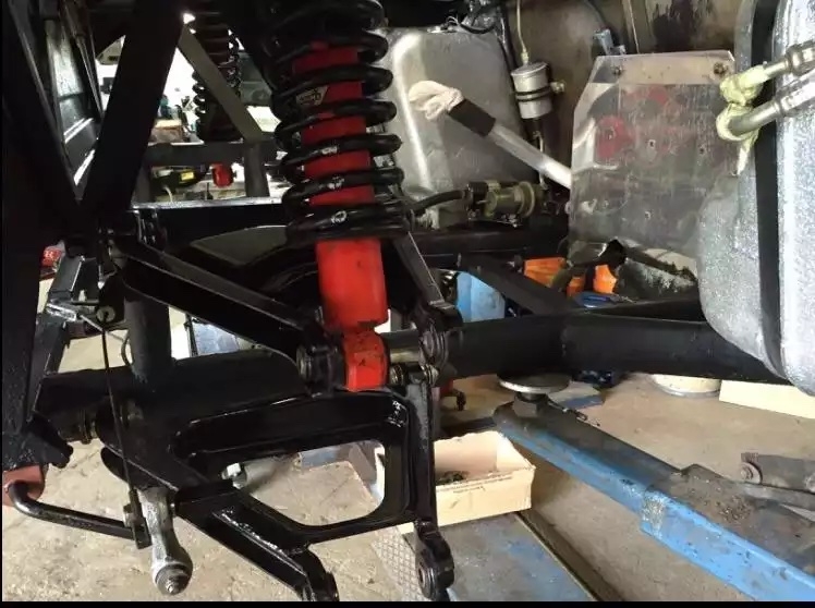

Quelques photos :
Modifié par Oliv

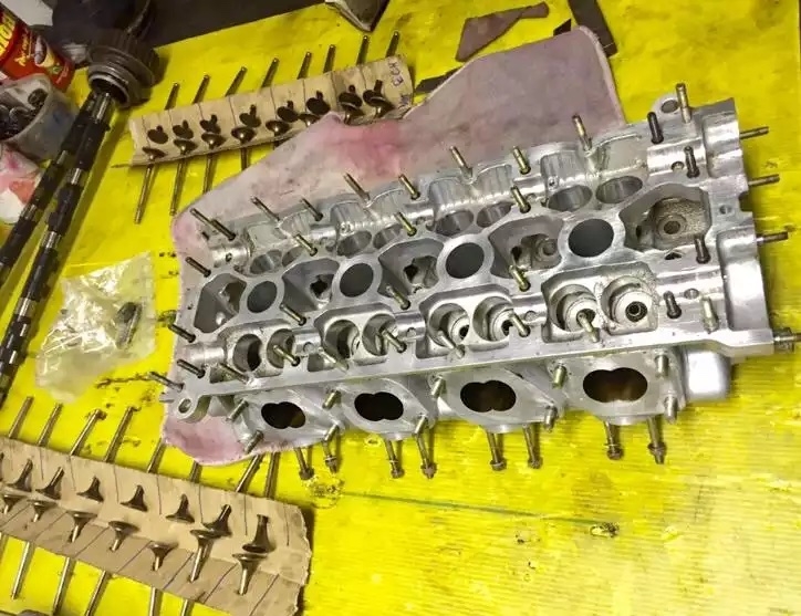

En regardant celle de la culasse on se rend compte il n'y vraiment pas beaucoup de matière entre les 2 trous adjacents de chaque paire de poussoirs... il n'y jamais de problème à ce niveau-là? Genre déformation pour cause de surchauffe ou autre? Ce n'est certes pas un moteur qui prend 9000 tr/min, mais quand même...
Le plenum et le corps de papillon sont donc rouge d'origine?
Il y a 3 heures, Toscano a dit :
Merci @Oliv pour les photos.

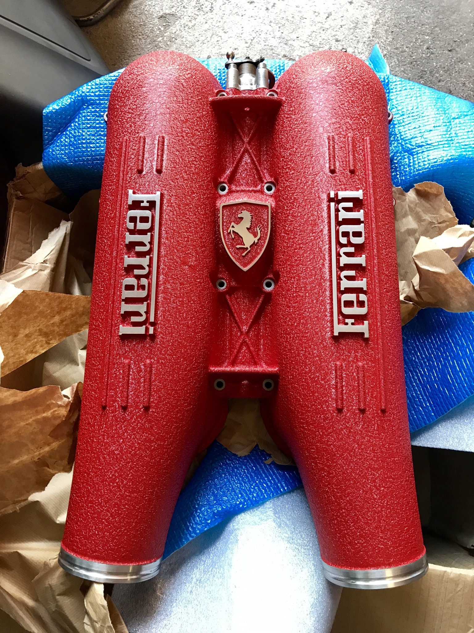

Non, contrairement à la f430 ou j’avais fait revermiculer chez les meilleurs au monde, wrinkle effect, voir ci dessous le résultat, pour la 308 je les avais envoyé en peinture epoxy, ils sont tres beaux également mais c’est ni le bon rouge ni le bon rendu / grain du coup sur la 308.
Le résultat est bien mieux chez wrinkle :
Yes et ces bien pour ça que je leur et envoyer.
@Toscano , a priori aucun soucis de connus de ce coter a, les tours il en prend allègrement 8000, deja pas mal 😉 un vrais regal avec le groupe 4 🤩

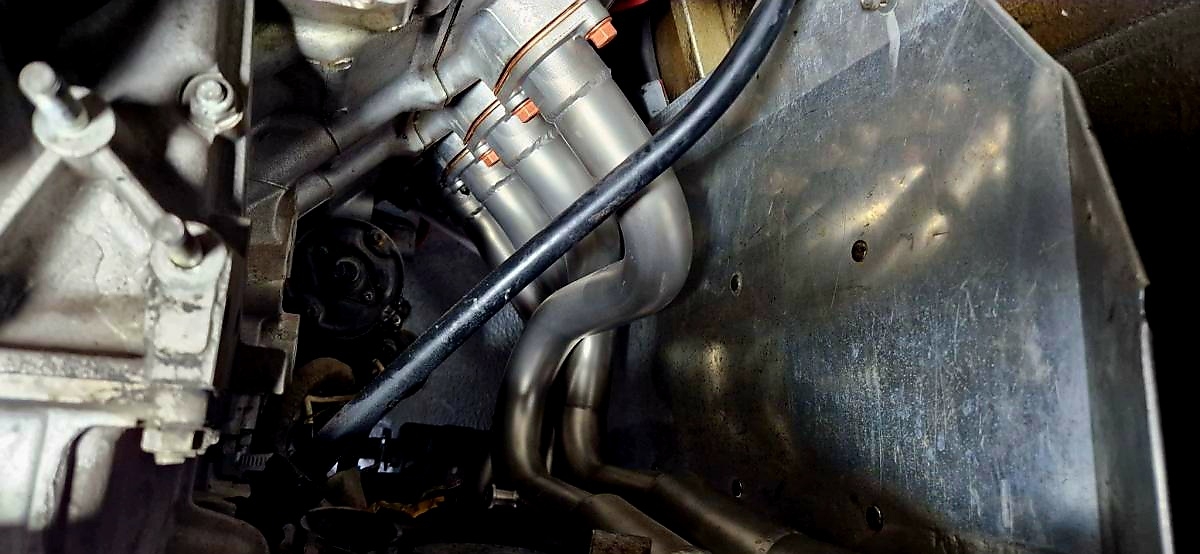

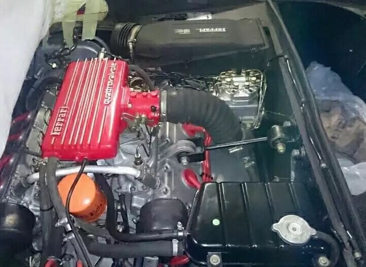

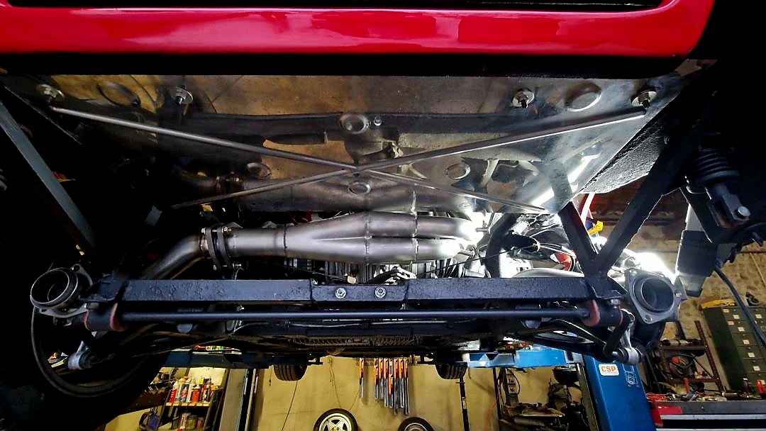

Sinon ça avance bien, les Tubi sont enfin en place !! 🤪🤩 @Toscano @Oliv
Toute l'étanchéité du haut moteur, et la distri sont remonter
A suivre 😃

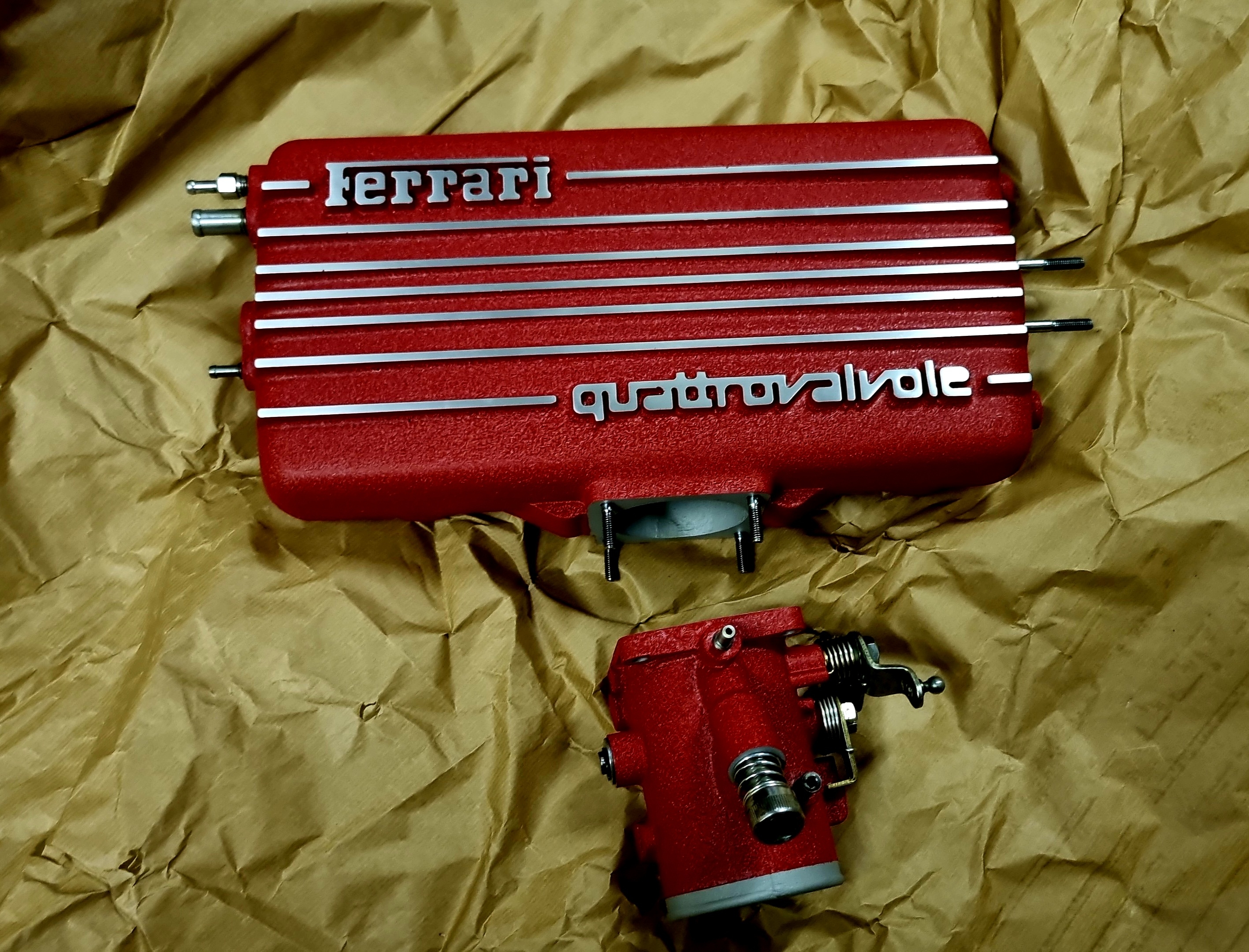

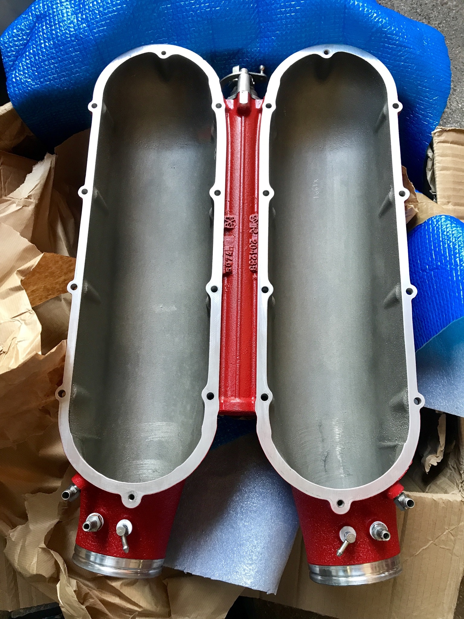

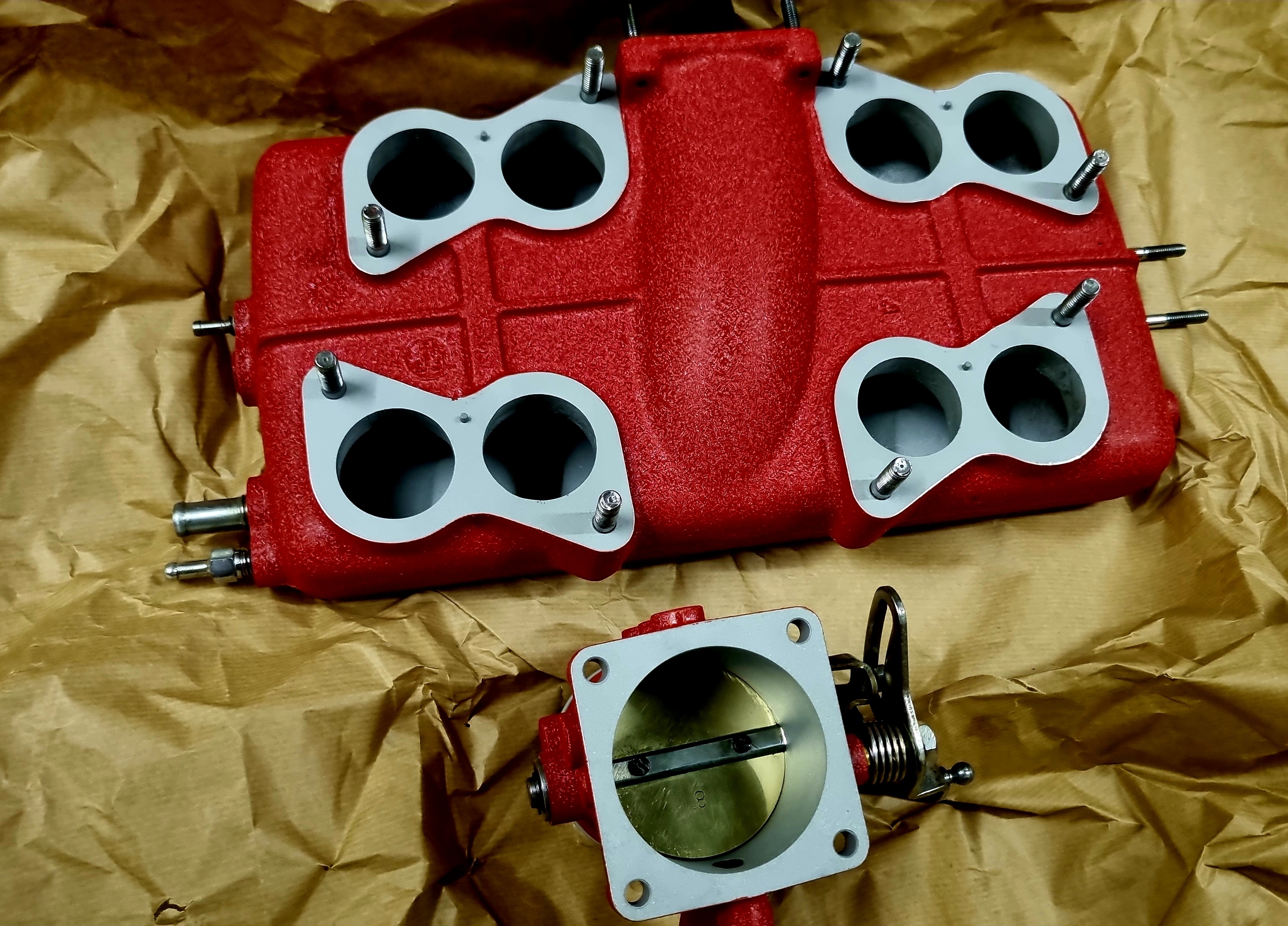

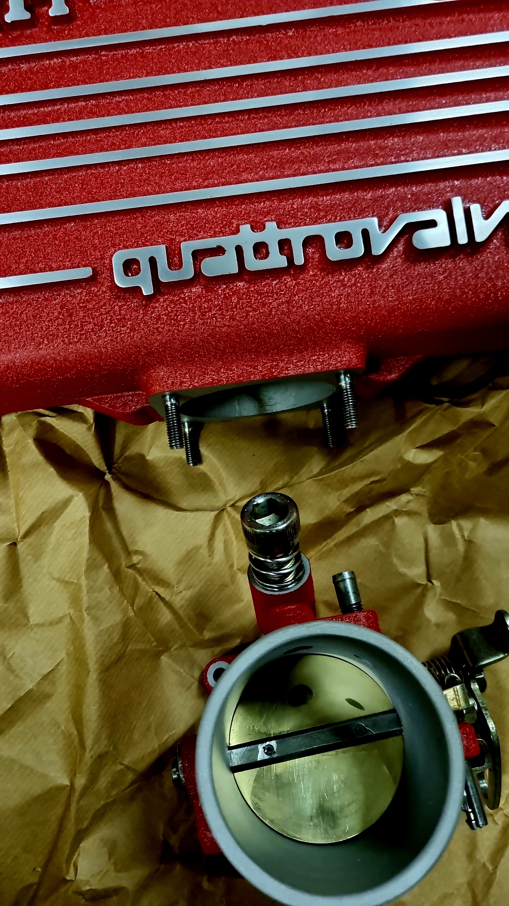

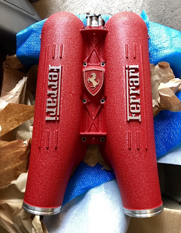

L admission est de retour 🤩, quel beau boulot !! en plus fait rapidement, avec une très bonne com !
Franchement je leur fait de la pub méritée ! http://www.wrinkle-effect.fr/galerie-photos-wrinkle-effect-peinture-accessoires-pieces-detachees.html
De préciser que le prix est pour les 2 pieces, inclus le port sur la 308,  vraiment top !
Hate de le remonter
Un petit avant apres 😃
Modifié par Jean66
