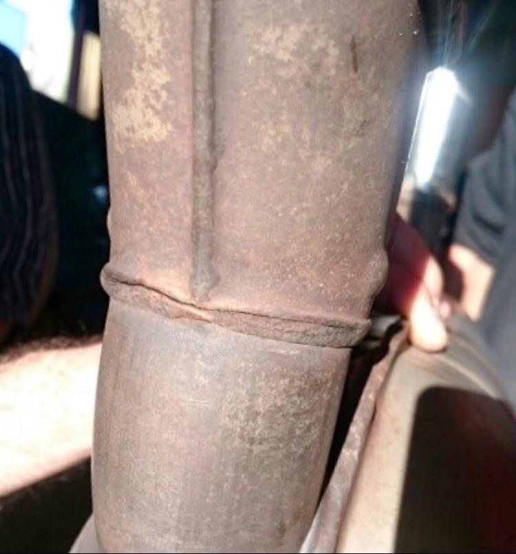

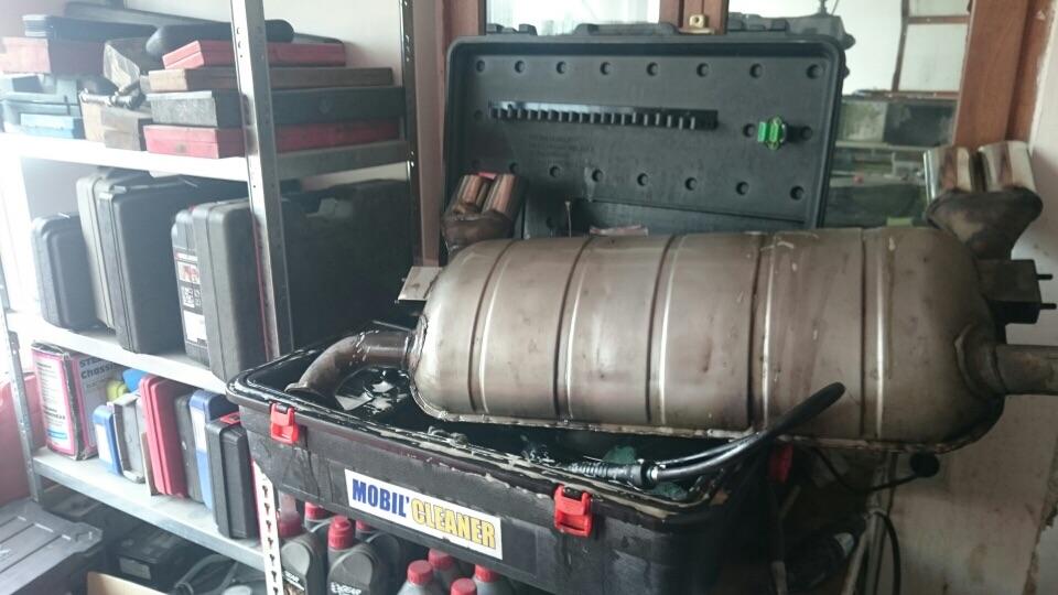

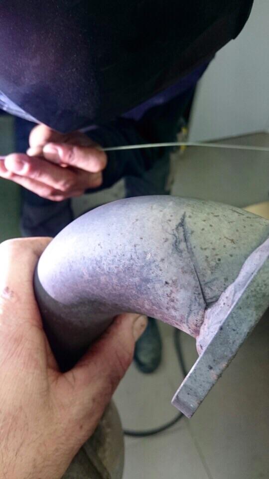

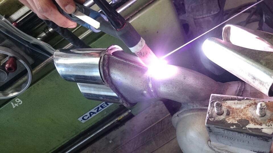

Au fait pour en revenir à cette 308, non seulement un des des 2 collecteurs était fendu, mais ça on l'avait vu et rapidement ressoudé, mais en plus, apres avoir néttoyé la marmitte d'échappement mon mecano m'a montré 2 fissures, sans le nettoyage elles étaient totalement invisibles.
Ça a toujours était le défaut de l'usine, de monter ses lignes d'échappements trop rigides... Ça peut pas tenir... Y'a Qu'a voir les 355 les 430 etc... Ça pete

Heureux de t'entendre dire "on a ressoudé" au lieu de "on a remplacé à grand frais par du Tubi" :D
