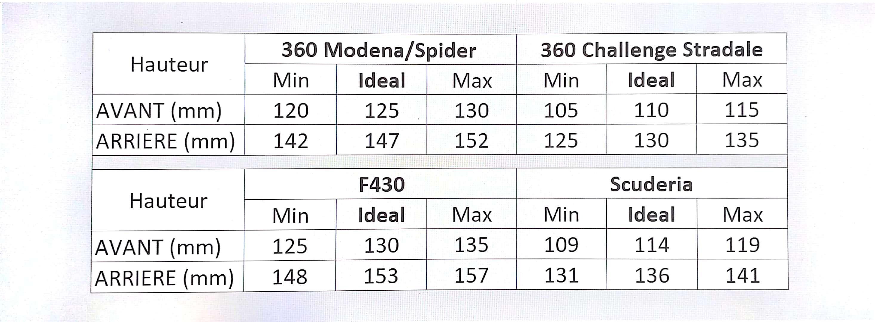

Voici fait à partir du fichier excel qui traine sur Fchat de 360trev :
Voici le fichier complet :
Ferrari_360_430_Chassis_Geo.xls
Modifié par tifosi101
houston
Super merci

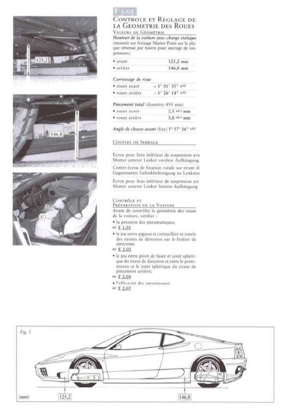

Sinon niveau hauteur les 105mm a l avant et 125mm a l arriere se mesure ou exactement?

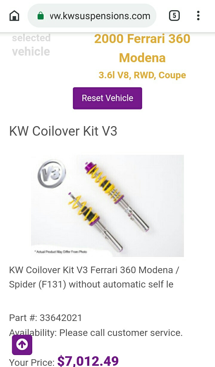

il y a une heure, houston a dit :
Je doute qu on puisse mettre d autres amortisseurs sauf ceux de 430... car ils sont piloté par l ecu....
Cela existe !
Et il faut installer un petit boîtier électronique sous la colonne de direction qui leurre le calculateur de suspension.
https://www.kwsuspensions.com/products/kw-suspensions-kw-coilover-kit-v3-ferrari-360-modena-spider-f131-without-automatic-self-le-33642021.html

Bon j ai mis les ressorts avant...
Je n ai pas encore attaqué l arriere...
Une fois tout monté je ferais les reglages de hauteur de caisse
La c est agressif avec cette hauteur a l avant... faut remonter: )....
