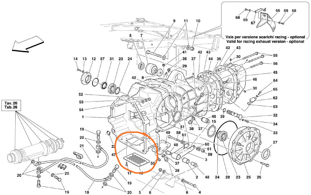

Il y a une petite lumière dans le carter de l'embrayage qui permet de mesurer l'épaisseur du disque et donc son usure au même titre qu'un disque de frein. C'est déjà plus fiable comme mesure ;)

Comme le dit tifosi il y a une trappe pour verifier l'epaisseur du disque et c'est bien plus fiable

Quelqu'un aurait une photo de l'endroit où se trouve cette trappe ? :)

Sur le plan en attendant une photo :
Avenger
Ah super :) ! Merci Tifosi101
